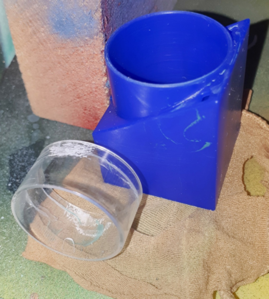

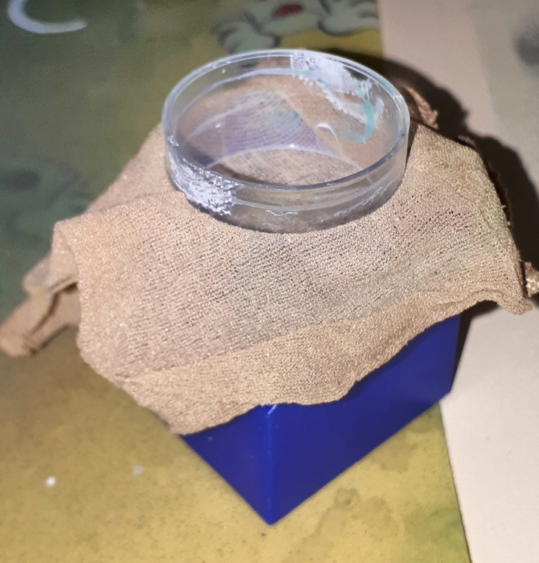

Ich bin auch ein Aqualack-Panscher..
Meine Lösung sieht wie folgt aus:
Leeres Aquacolor-Gefäß, ein Ring aus einer tesa-Filmrolle und doppelt gelegter Nylonstrumpf.
Das stecke ich ineinander, verdünne die Farbe bis zur Schmerzgrenze und lasse sie chillig durchlaufen, zwei, drei mal.
Wenn du aber schon selbst der Meinung bist, dass die Farben überaltert sind, dann steige auf Tamiya etc, Farbe für Farbe um.
Bedeutet zwar etwas teuerer Farben, aber dafür jede Menge weniger Frust!
Da kannst du den "Erfolg" sehen auf Seite 3, zwar mit einen damals anderen "Patent", aber dem selben Nylons
viewtopic.php?f=62&t=6922
Hier meine aktuelle Lösung:
