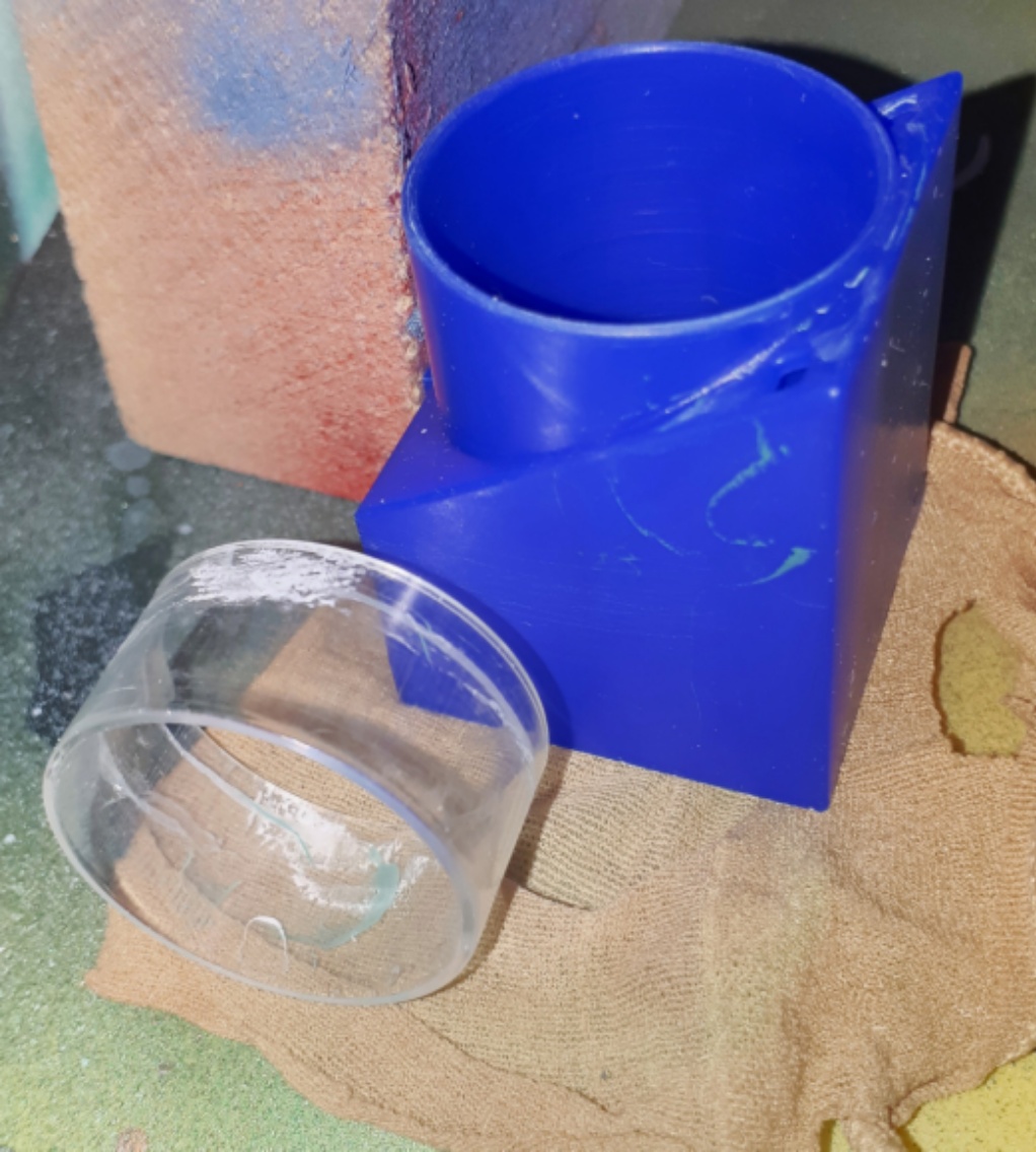

Ich habe beim Air Brush folgendes Problem...
Ich benutze gern auch die Revell Aqua Color Farben, aber leider bekomme ich ab und zu sehr verklumpte Farbe, da vermutlich überaltert. Damit zu sprühen ist praktisch unmöglich, das es sich alle paar Sekunden ein Klumpen vor die Düse setzt.
Habt ihr einen Tipp, womit ich die Farbe filtern kann? Habe schon alles Mögliche probiert inkl. Kaffeefilter, aber entweder lief die Farbe gar nicht durch, oder die Teile waren viel zu groß, weil normalerweise für richtige 1/4 l oder größere Farbdosen gedacht.
Gibt es nicht kleine Filter für solche Farbtöpfchen mit 12-18 ml?
Schon mal Danke für eure Tipps... ;)

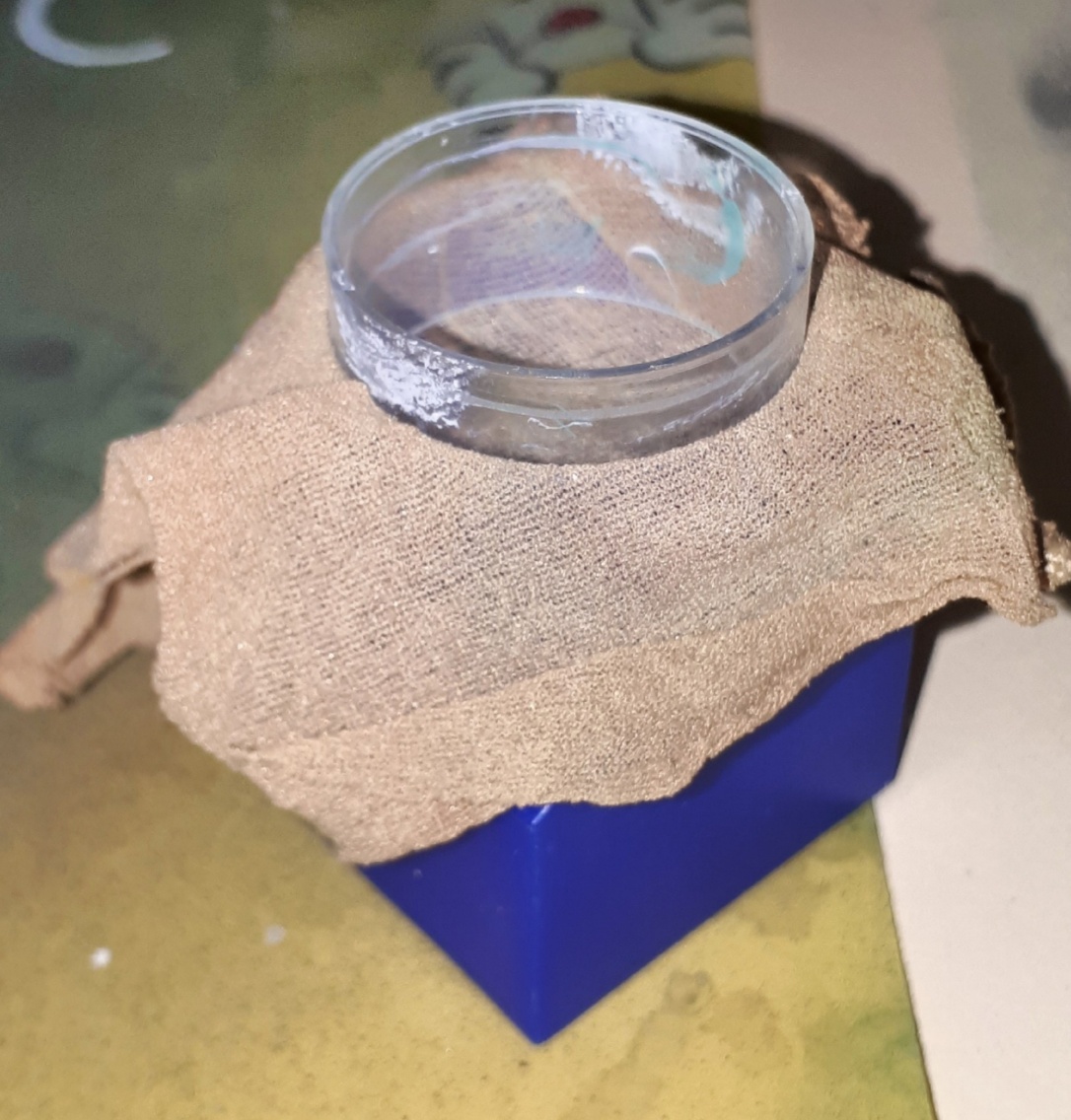

Ich bin auch ein Aqualack-Panscher..
Meine Lösung sieht wie folgt aus:
Leeres Aquacolor-Gefäß, ein Ring aus einer tesa-Filmrolle und doppelt gelegter Nylonstrumpf.
Das stecke ich ineinander, verdünne die Farbe bis zur Schmerzgrenze und lasse sie chillig durchlaufen, zwei, drei mal.
Wenn du aber schon selbst der Meinung bist, dass die Farben überaltert sind, dann steige auf Tamiya etc, Farbe für Farbe um.
Bedeutet zwar etwas teuerer Farben, aber dafür jede Menge weniger Frust!
Da kannst du den "Erfolg" sehen auf Seite 3, zwar mit einen damals anderen "Patent", aber dem selben Nylons
viewtopic.php?f=62&t=6922
Hier meine aktuelle Lösung:
