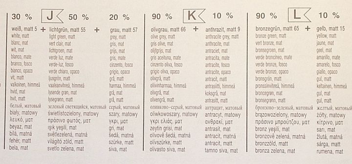

Ich möchte mal einen Beitrag zum Thema "Verbesserungsvorschläge" machen.
Und zwar geht es um die Farbcodes in den Bauanleitungen, in der jeder benötigten Farbe ein Buchstabe in alphabetischer Reihenfolge zugewiesen wird. So ist es bis jetzt immer so, dass in der einen Bauanleitung der Buchstabe D für z. B. Lederbraun 84 steht, während in einer anderen Bauanleitungen der Buchstabe D für Rot 331 benutzt wird.
Die Farbanweisungen unterscheiden sich in den Bauanleitungen ja schon anhand ihrer Form. Die Nummern der Bauteile werden in Kreisen dargestellt, die Buchstaben für die Farben in Fähnchen. In den neueren farbigen Anleitungen haben die Fähnchen sogar eine entsprechende Farbe.
Noch besser fände ich es hingegen, wenn anstatt der Buchstaben die Farbnummer benutzt werden würde. Verwechslungen mit Bauteilen sollten da ja eigentlich auszuschließen sein, wenn der Modellbauer weiß, dass Farben mit Fähnchen und Bauteile mit Kreisen gekennzeichnet werden.
So würde dann in jeder Bauanleitung ein Ocker 88 die 88 tragen und nicht in der einen Bauanleitung mal A, in der anderen D und in einer weiteren G.

Gute Frage.... da müsste man sich was einfallen lassen.
Vielleicht dass man die Zahl der Hauptfarbe im Mix nimmt und dann ins Fähnchen "65 Mix" schreibt.
Oder halt alle beteiligten Farben wie "5/55/57" bzw. "65/9".
Wobei ersteres zu lang wäre.
Wie gesagt, müsste man überlegen.

Bei Mischfarbe einfach das alte Buchstabensystem beibehalten. Meist betrifft das Mischen ja Karosserien (z.B.), seltener Kleinkram (wenn ich an meine bisherigen Automodelle denke)
Aber Grundfarben in "Klarnummer" fände ich auch einen Fortschritt.

So wie es Tamiya in seinen Bauanleitungen macht, ist es auch ok. Aber genau bei dem Punkt, wenn es um zusammen gemischte Farben scheitert jedes System, welches stumpf auf der Farbnummer des Herstellers beruht.
Oder: wenn der geneigte Modellbauer nur Tamiyafarben verwendet, stößt er bei jedem anderen Bausatz an die Grenzen und muss so oder so schauen, welcher Farbton denn der richtige ist. Was entspricht also welcher Farbe.
Eine "matching"-Tabelle in jedem Bauanleitung zu drucken finde ich auch überflüssig. Wieviele Farbherstellernummern sollen rein? Revell, Humbrol, Tamiya, Gunze, Testors, MIG, AK Active, Vallejo?

Ich mag die Revell Farbangaben auch nicht und bevorzuge das japanische System. Hasegawa, Fujimi etc. verwenden die GSI Farbcodes. Ist eine Mischfarbe dabei, steht dann zB. H8 (80%) + H28 (20%). Im Grunde ist es dasselbe wie es Airfix mit den Humbrol Codes auch macht. Mittels Farbcodekarte zB. von Humbrol kann man die passende Farbe finden, sollte man eine andere Marke verwenden als in der Bauanleitung angegeben. Es kann so einfach sein.
