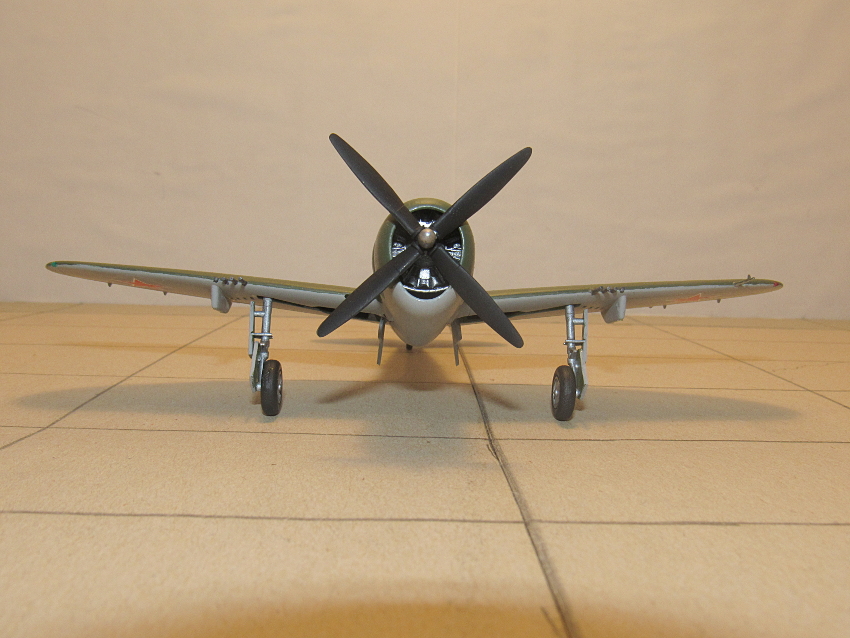

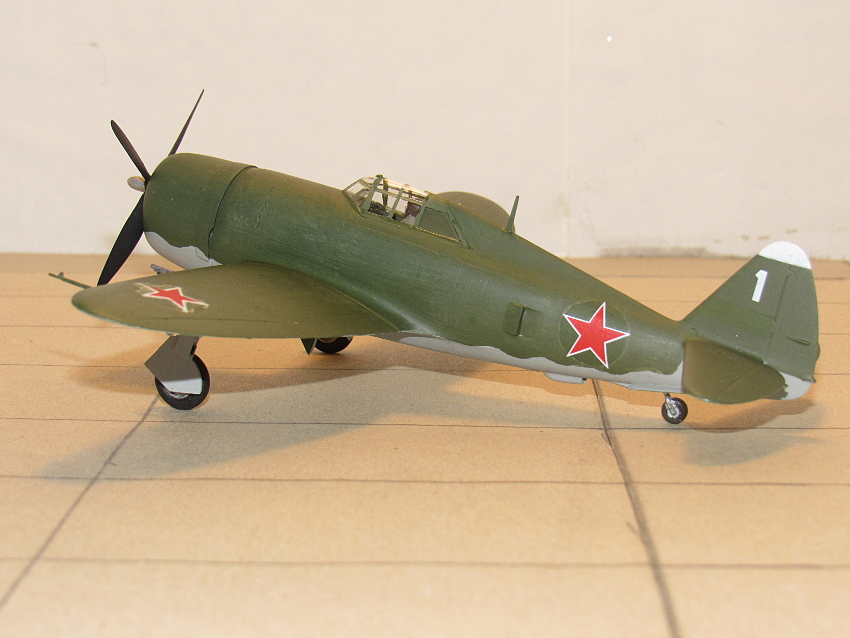

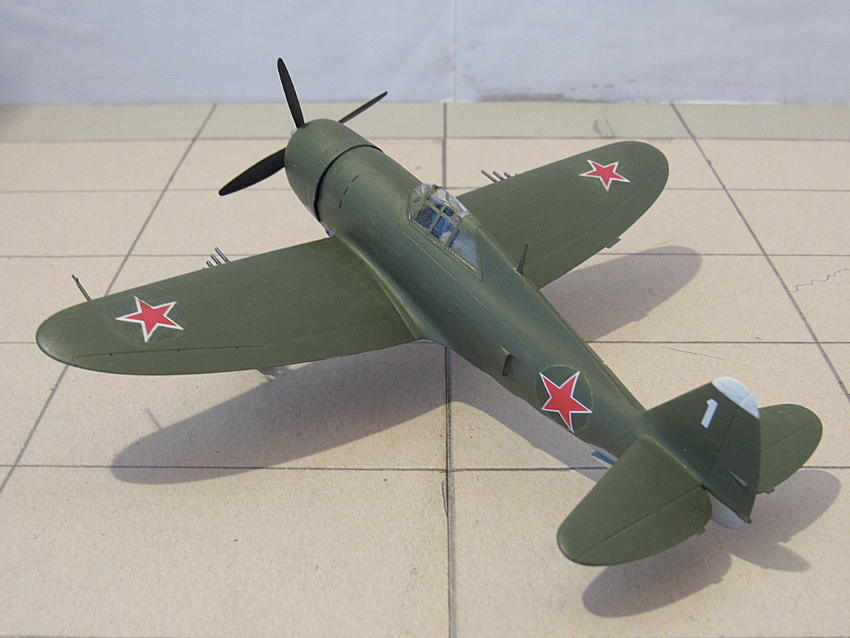

Hier ist meine Interpretation der Republic P-47D Razor Back von Hasegawa.
Passform technisch merkt man dem Bausatz sein Alter nicht an , alles passt keine spachtel und schleiforgien.
So wünscht man sich manchen aktuellen Bausatz.
Einzig die Decals waren nicht zu gebrauchen , nicht wegen dem Alter sondern weil sie einfach zu groß sind.
Also schauen was die Reste Kiste her gibt.Ergebnis: 255th IAP , Northern Fleet , Sowjetunion.

Sauber gebaut
Da gibt es nix zu mekern.
Nur bei der Lackierung, scheint es Probleme gegeben zu haben.
Die Farbe scheint nicht besonders gut zu decken.
Vlt. beim nächsten mal, lieber 2mal dünn lackieren.
Als es mit nur einer Lackierung zu probieren.
Und die Decals silbern etwas.
Gedankenansatz, vor den Decals die Fläche mit glänzendem
Klarlack vorbehandeln.
Decals drauf und anschließend das ganze Modell mit matten
Klarlack versiegeln.
Schon mal versuche mit einem Washing oder mit Pigmenten gemacht?

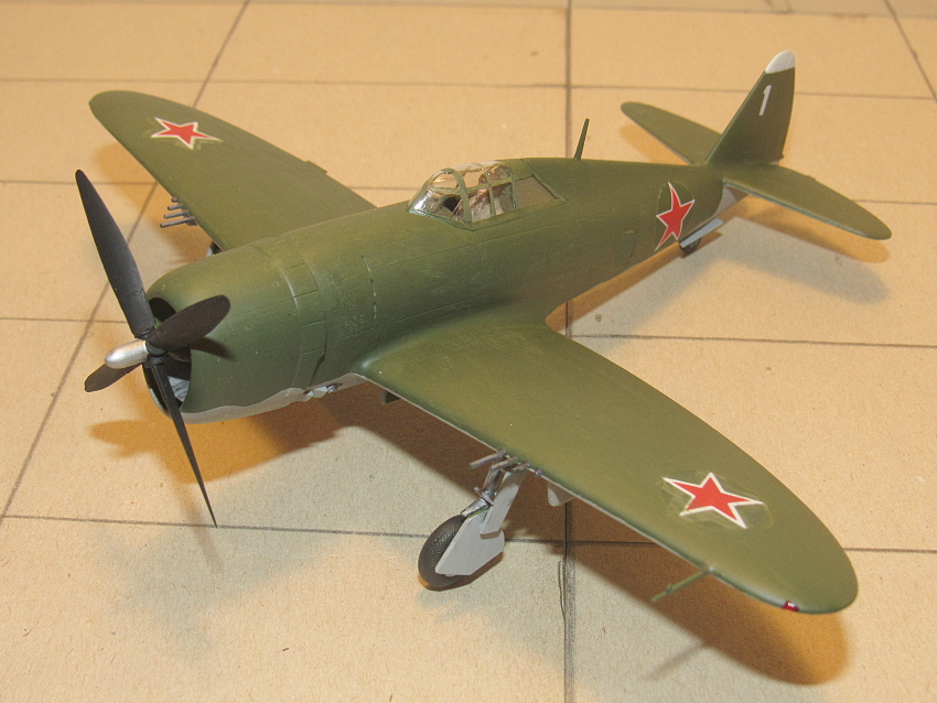

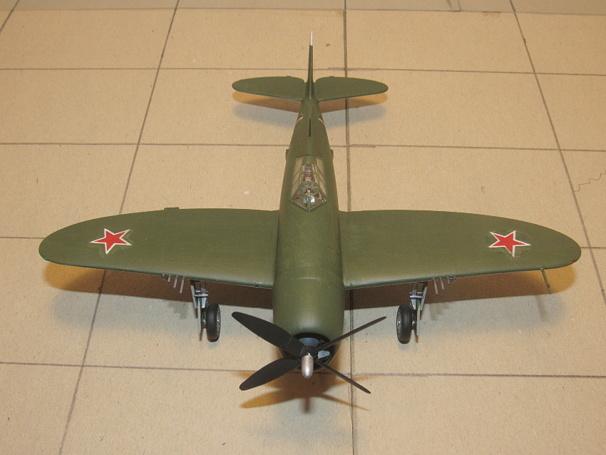

Hallo Jan,
Drei Lagen Farbe , eine Lage Future dann Decals und zum Abschluss Mattlack!
Die Decals auf den Tragflächen waren nicht mehr die jüngsten , habe ich nochmal nach gearbeitet.
Die weißen Schlieren stammen vom Mattlack , habe zum ersten mal den Mattlack von Revell aqua color benutzt.
Taucht absolut nicht zur Pinsel Bemalung.
Sieht im aber Original nicht so schlimm aus wie auf den Fotos.
Hier noch mal ein Foto mit Korrekturen und anderen Licht Verhältnissen. Gruß

Ok, schade das mit dem Mattlack
Fotos verzeihen nichts
Ansonsten ein gelungenes Modell.

Mir gefällt der Flieger, wobei ich nicht wusste, dass der Flieger auch unter russischer Führung flog.
Das mit dem Mattlack ist ärgerlich und der Grund, weshalb ich eine Airbrush benutze.
Schönes Modell, und interessant in der sowjetischen Version.
Frage: Du bist ja Pinsler. Was benutzt du sonst als Mattlack zum Versiegeln? Mit dem Revell Aqua 02 habe ich dieselbe Erfahrung gemacht. Taugt nix zum Pinseln.

Bei mir ist der Aqua 02 "farblos matt" genauso "nachtragend", mit der Airbrush wird das besprüht Teil sogar "weiß", egal wie stark verdünnt oder wie dünn die Farbschicht ist.eydumpfbacke hat geschrieben: So 7. Jun 2020, 17:16 Das mit dem Mattlack ist ärgerlich und der Grund, weshalb ich eine Airbrush benutze.
Nur mini zuviel von der Farbe und der Lack bleibt "gut milchig" bis weiß.
Im Normalfall benutze ich ihn zum "Abdichten" der Tapes beim Abkleben, damit kein Lack hinterläuft.
Bei meinen MG TC hatte ich dann weiße Ränder auf den schwarzen Kotflügeln.
Ich nehme jetzt enamel 02, der ist um Welten besser, gar nicht mit dem Aqua zu vergleichen.
Du baust ja hauptsächlich Autos, das geht... aber als Militärmodellbauer der gern Ölwashes benutzt, ein Problem. Ich brauche Klarlack auf Wasserbasis.Revell-Bert hat geschrieben: Do 11. Jun 2020, 00:11 Ich nehme jetzt enamel 02, der ist um Welten besser, gar nicht mit dem Aqua zu vergleichen.

Wie Revell-Bert schon geschrieben hat "Revell Enamel 02".
