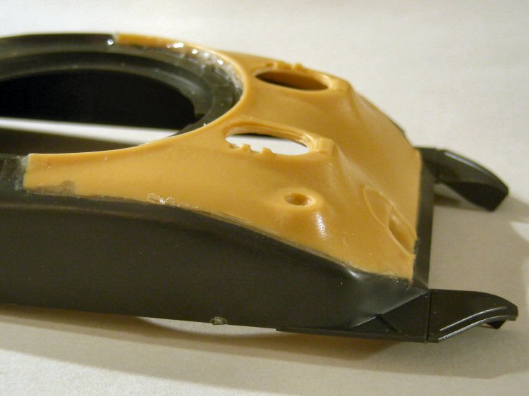

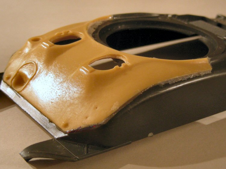

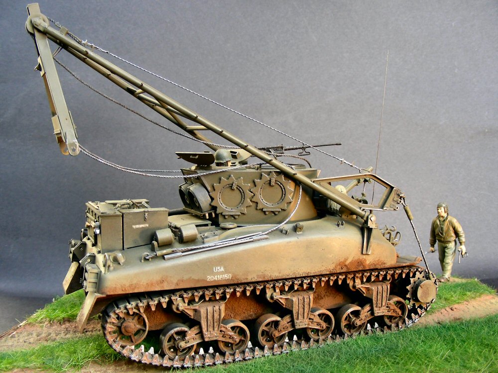

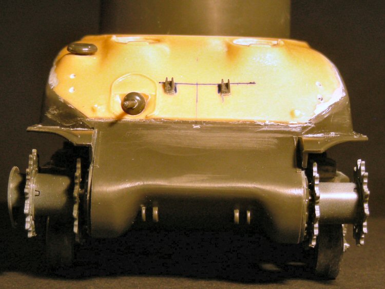

Grundlage meines Modells ist der alte – inzwischen als ‚limited edition’ wieder aufgelegte - Bausatz des M32B1. Die Passgenauigkeit ist trotz der vielen Jahre, die die Formen auf dem Buckel haben, sehr gut. Leider hat der Bausatz einen ganz entscheidenden Fehler:
Die M32B1 entstanden sämtlich aus frühen M4A1-Wannen, die an den kleineren Luken für den Fahrer und Funker erkennbar sind.
Glücklicherweise habe ich aber meinen Bausatz bei Ebay einschließlich eines älteren Umbausatzes von MAC ersteigert, welcher die richtige Oberwanne beinhaltet.
Zu meinem Leidwesen war meine MAC-Wanne nicht von guter Qualität. Die Resin-Oberwanne war stark verzogen und im Bereich der Lufteinlässe am Heck schlecht ausgegossen.
Ich entschied mich daher zu folgender radikalen Lösung:

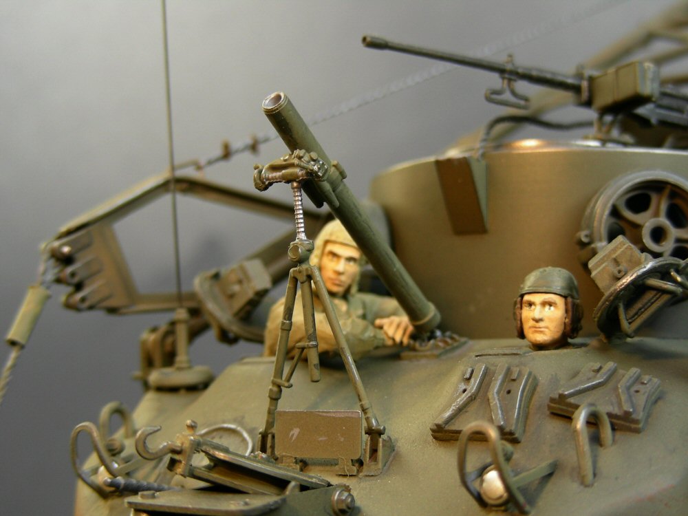

Der Bereich der Luken wurde aus beiden Wannen-Oberteilen heraus getrennt und die Resinwannen-Front in die Bausatzwanne von Italeri eingesetzt.
Das war zwar eine größere Fummelei, erschien mir aber als der einfachste Weg, auch wenn ich beim Zerschneiden einen deutlich erhöhten Puls hatte.
Nach dem Einpassen des Resinteils wurden die Schnittstellen ordentlich verspachtelt. Zudem mussten die Lager für den 81 mm Mörser von der Spritzgusswanne abgetrennt und auf dem Resinbug angebracht werden.

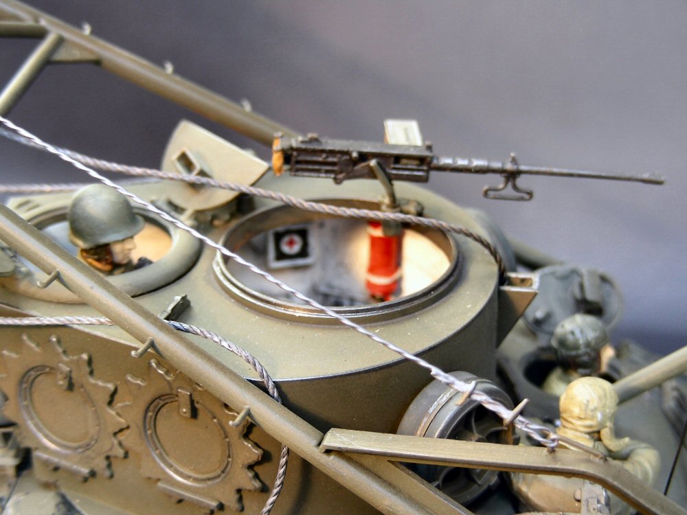

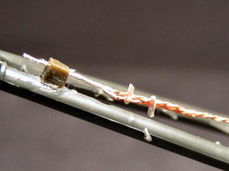

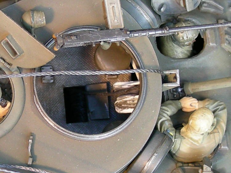

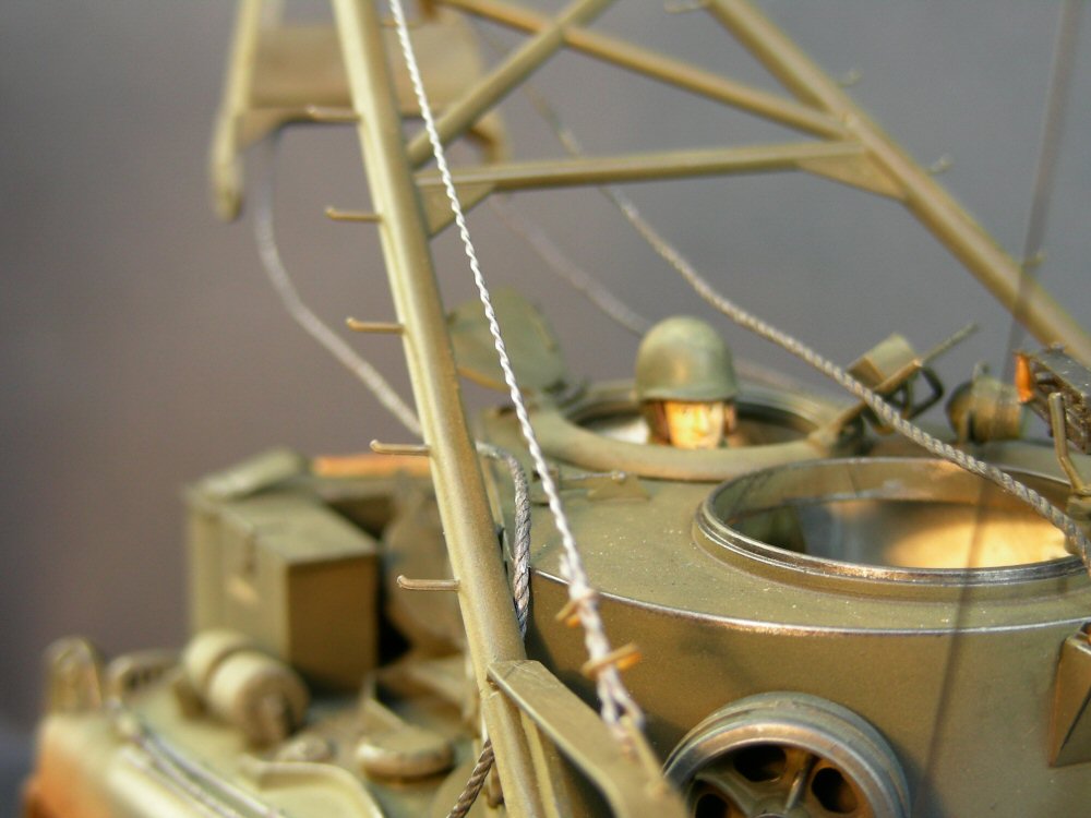

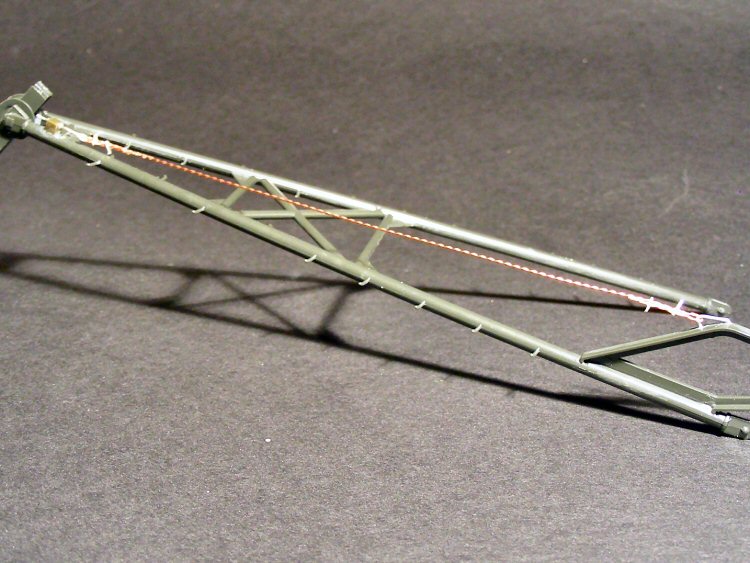

Von da ab ging es eine Weile nach Bauanleitung weiter, eine Änderung erfuhr dann erst wieder der Kran.

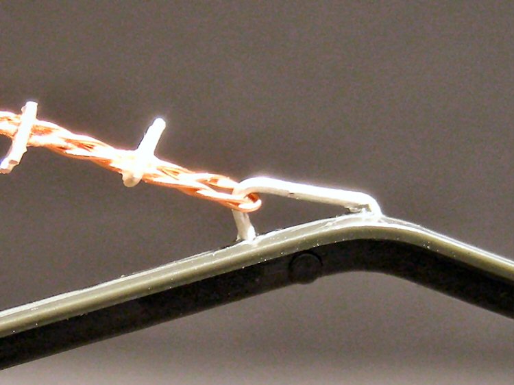

Im Original ist von dem Ausleger, der zum Aufrichten des Armes dient, zum Ende des Auslegersein Stahlseil gespannt. Dieses Seil verhindert, dass sich der Ausleger-Arm beim Aufrichten durch biegt.
Dieses Seil wurde durch mich aus Spulendraht an-gefertigt und angebracht. Dazu musste ich den angegossenen Haltebügel durch einen selbstgefertigten, stabileren aus Draht ersetzen.

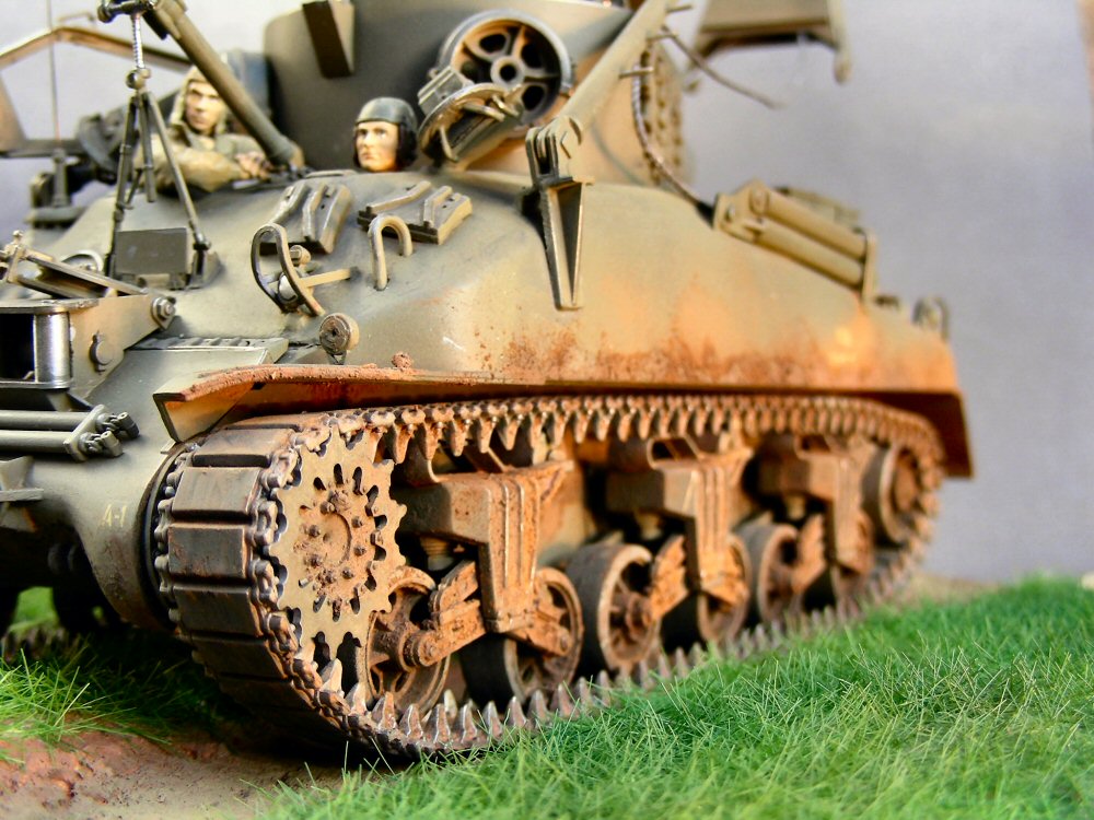

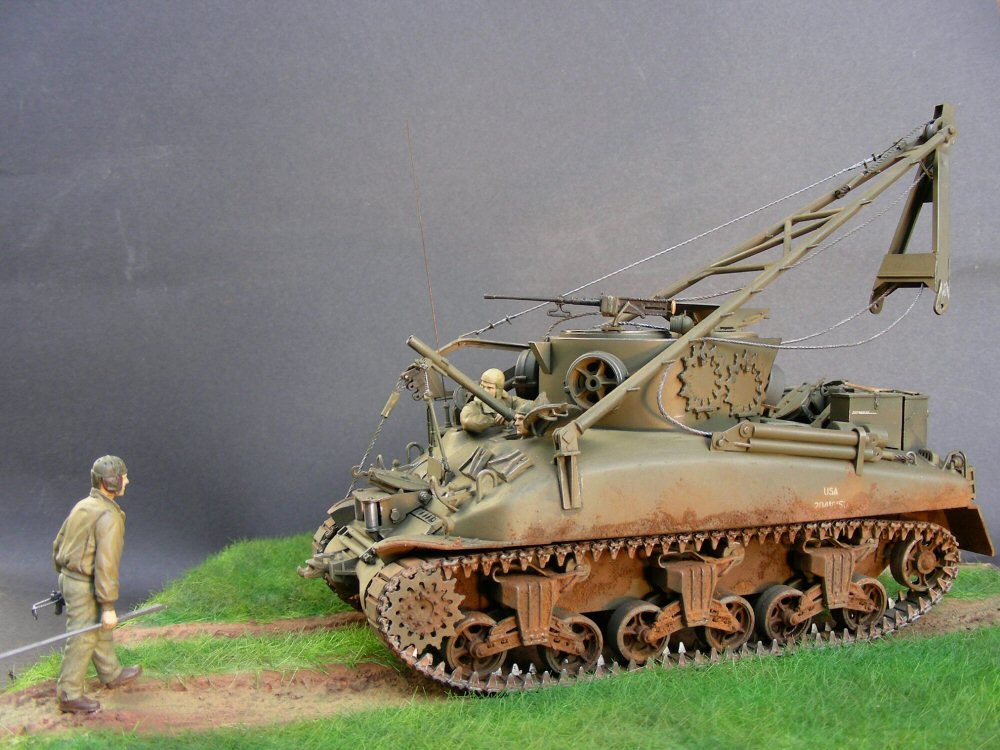

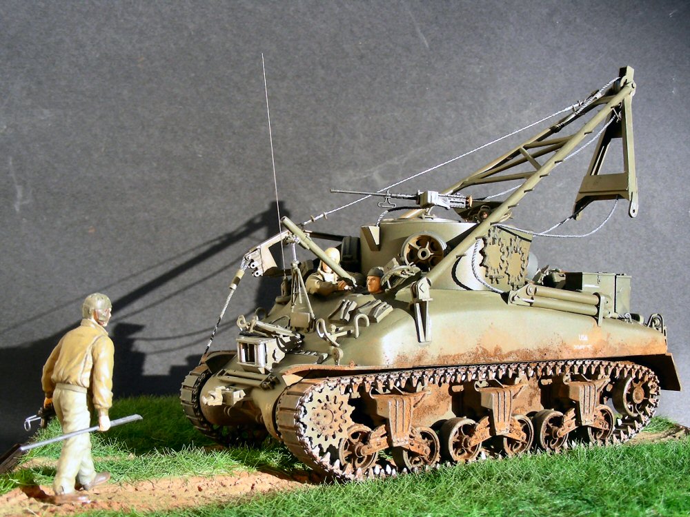

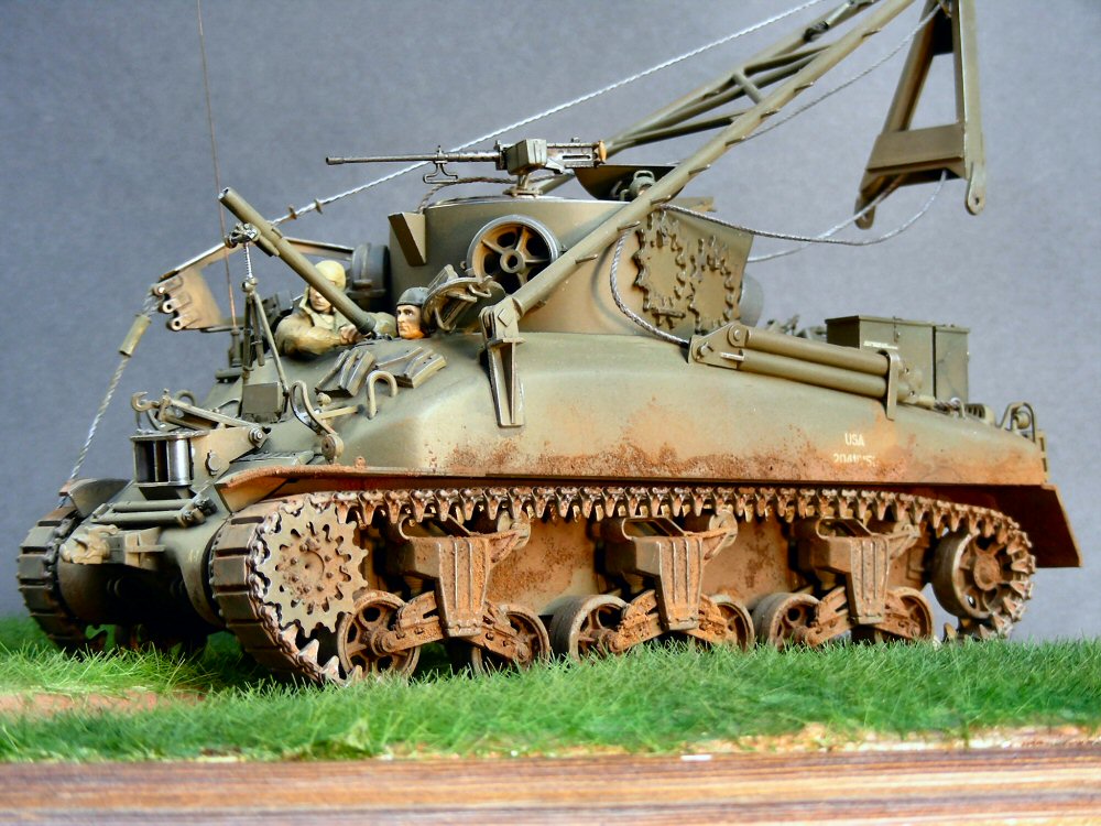

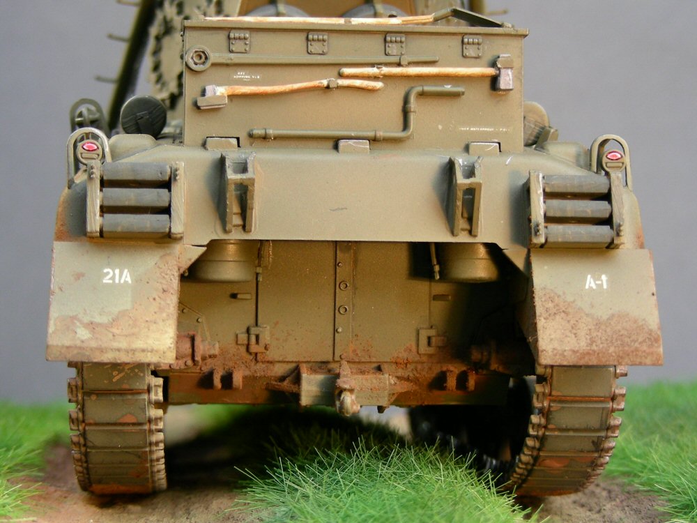

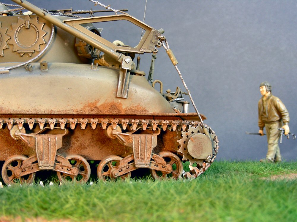

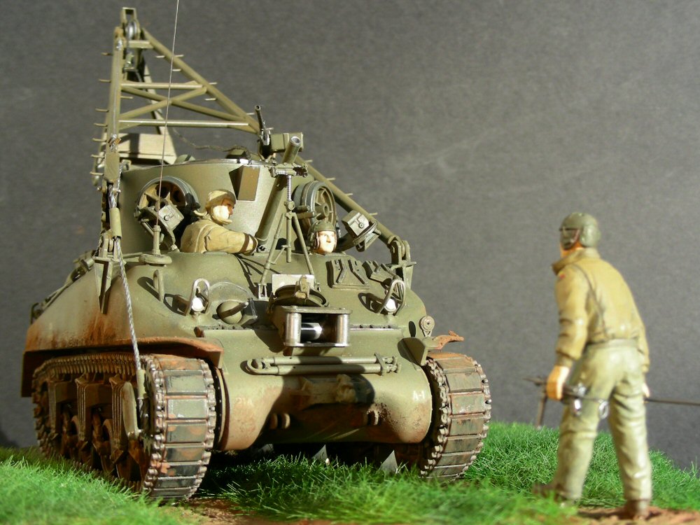

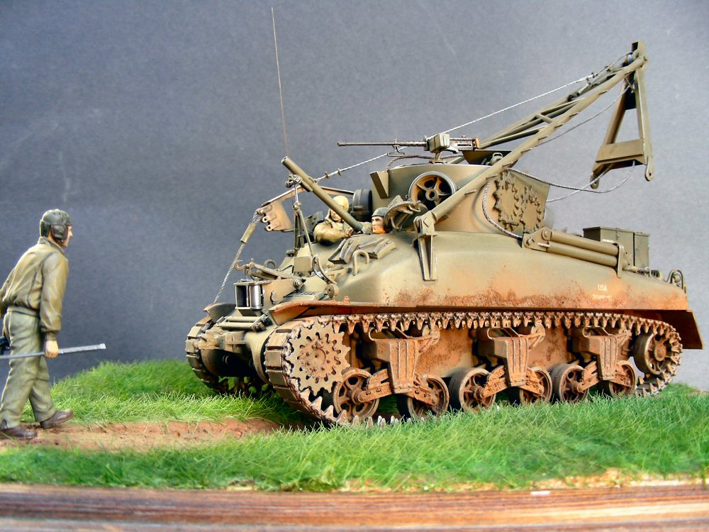

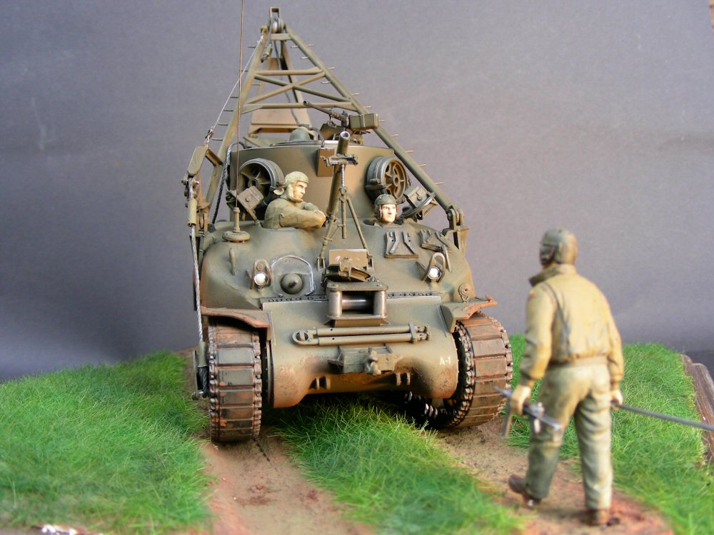

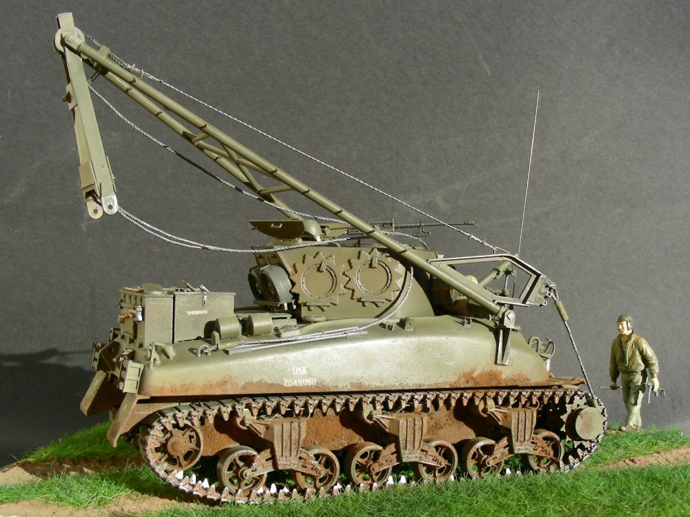

Anschließend wurde das Fahrzeug bis auf die Ketten und die Werkzeuge komplettiert und für das Lackieren vorbereitet. Zunächst wurde mit khaki grundiert und eine Vorschattierung mit schwarz aufgebracht. Anschließend wurde dann mit oliv-drab über alles mit der Airbrush gespritzt. Mit etwas aufgehellter Farbe wurde die Eintönigkeit genommen. Nach dem Aufbringen der Decals habe ich mit stark verdünntem khaki nochmals über das ganze Fahrzeug genebelt, wobei das Hauptaugenmerk klar auf die Wanne gerichtet war.
Der Innenraum wurde am Boden in oliv-drab lackiert und mit Humbrol Metalcote Gunmetal 27004 trocken gemalt. Die Innenseiten wurden weiß lackiert und erhielten ein dunkles Washing, um den Eindruck von Verschmutzung durch ölige Putzlappen u. ä. zu erwecken.

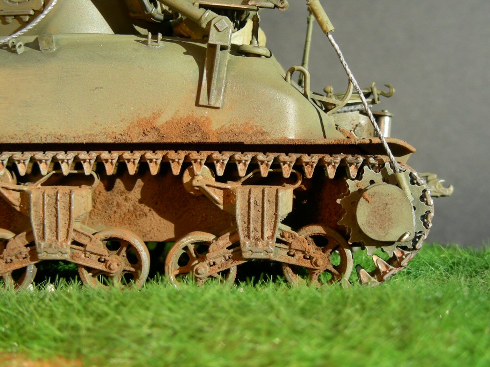

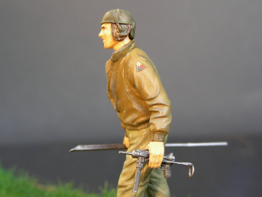

Abschließend wurde eine dezente Verschmutzung des Fahrwerks angebracht. Dazu habe ich Pastellkreiden mit Schleifpapier bearbeitet und den Schleifstaub auf vorher mit mattem Klarlack eingepinselte Stellen gestreut. Ergänzt wurde das Modell mit einer Besatzung von Dragon und einer kleinen Base aus einem alten Bilderrahmen. Das Fahrzeug habe ich während des Aufrichtens des Kranarmes dargestellt, was etwas Dynamik in die Szene bringt.

Da war nichts zu richten. Es war richtig dick gegossen, die Form muss auch beschädigt gewesen sein. Es war für mich wirklich einfacher so.
Es gibt allerdings inzwischen ein neues M32-Modell und es gibt auch bessere Umbausätze, z. B. von http://www.formationsmodels.com. Die haben dann auch die richtigen Boogie-wheels.
