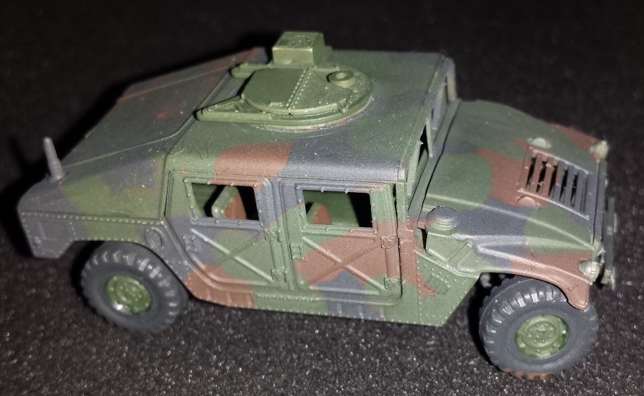

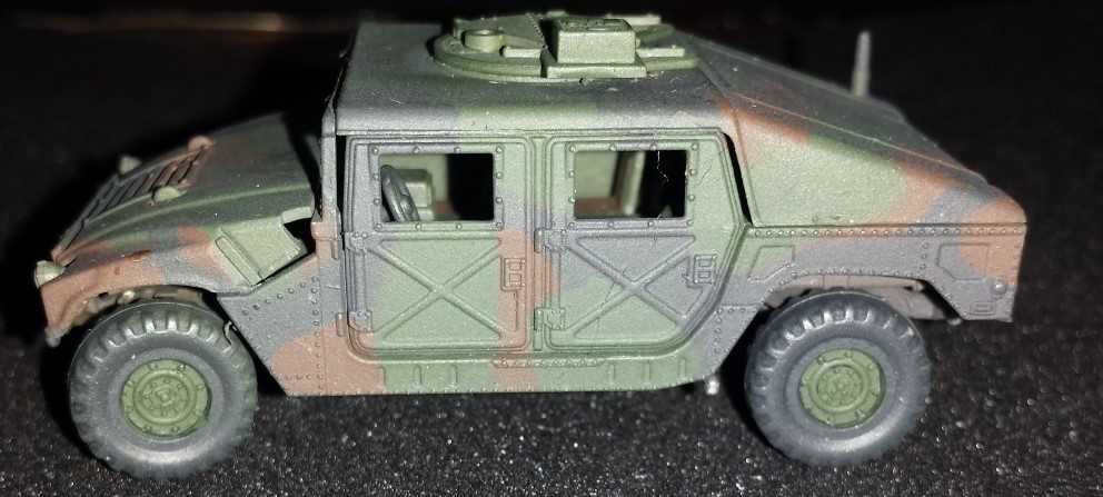

Heute einmal was ganz anderes von mir,
ein Modell in 1/72 und dann noch ein Militär-Modell...

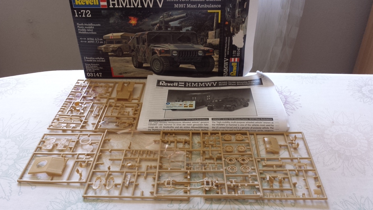

Das Fahrzeug ist aus dem Set 03147
Für kleinstes Geld habe ich diesen Bausatz-Rest erstanden. Der Grund für den Kauf war, dass ich einmal eine Tarnlackierung mit Airbrush ausprobieren wollte.
Nachdem ich diese Woche, zum ersten Mal(!), Probleme mit der Lackhaftung hatte (Silikonaugen, Fettrückstande??), habe ich alles gewaschen und mit einem Dosen-Primer besprüht.

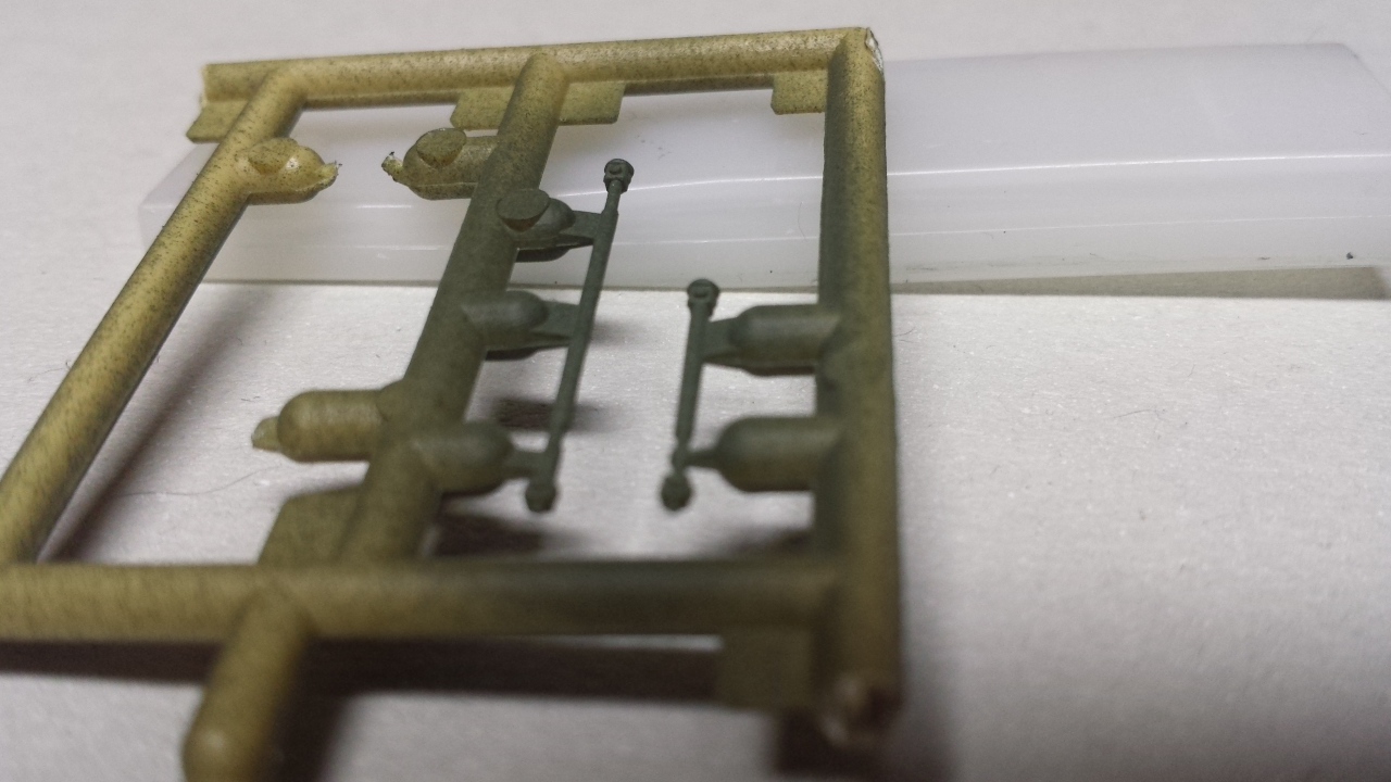

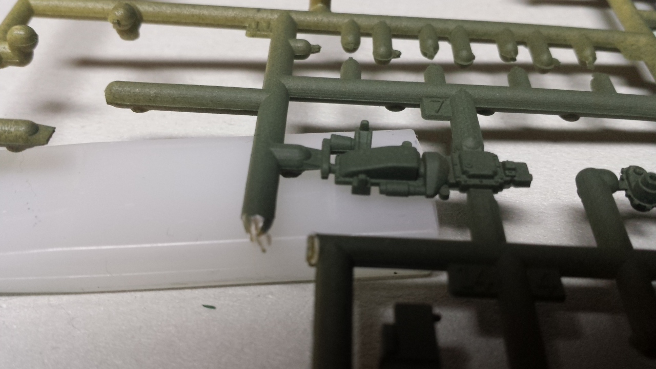

Was ich an diesem Bausatz schade finde ist, dass alle Teile mit recht starken Übergängen zu den Gießästen ausgeführt sind.
Sehr viele Teile sind sehr klein und fein (1/72 eben) und trotz größter Mühe und Sorgfalt, gingen viele Teile beim Auslösen kaputt.

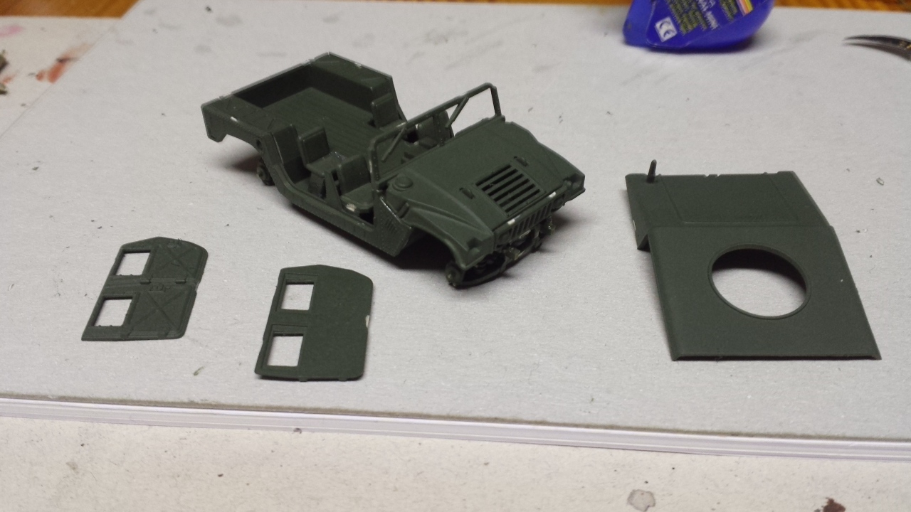

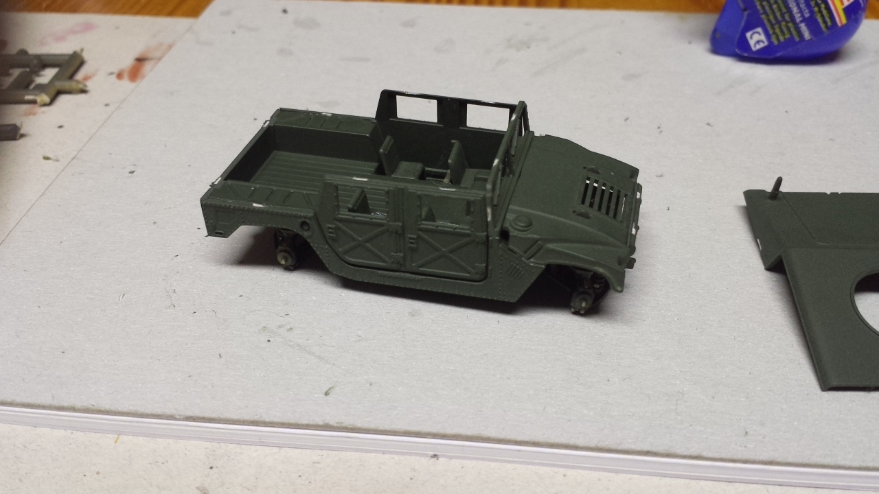

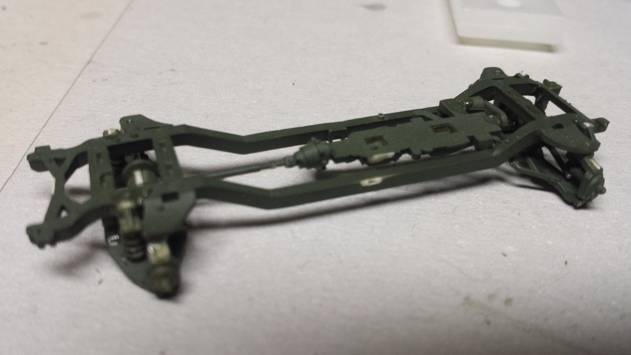

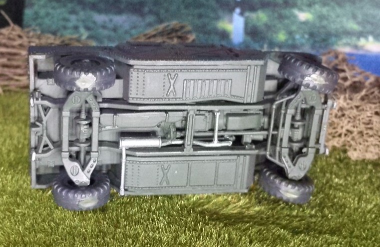

Zum eigentlichen Bau ist nicht mehr viel zusagen. Die Montage ging nach Plan, beginnend mit dem Fahrgestell, lediglich die ersten drei Schritte habe ich anders gemacht, nämlich Schritt 2-3-1, das war für mich einfacher. :
Dadurch, dass die Vorderachse beim Auslösen zerbrochen ist, konnte ich den HMMWV mit eingeschlagenen Rädern darstellen.
Die Karosserie und das Fahrgestell sind auch gut zusammengefügt, die restlichen Teile, Türen, Dach, Scheiben und Haube passen recht gut zusammen, nachdem man sie fein gereinigt hat.

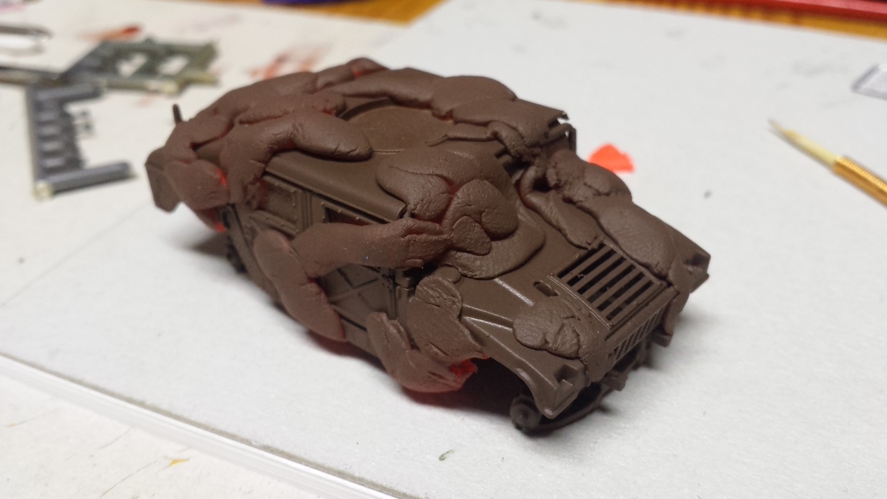

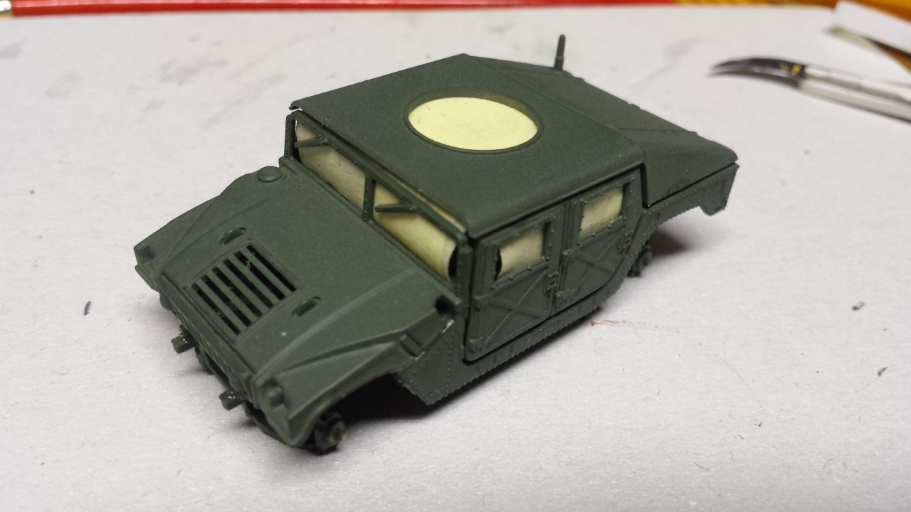

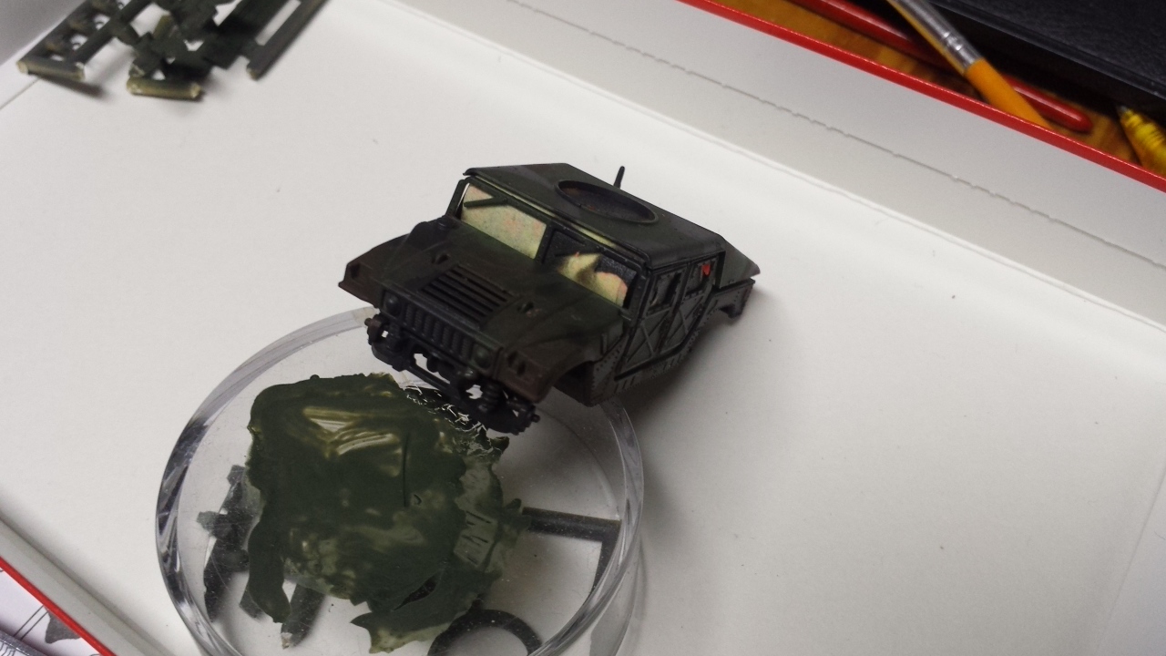

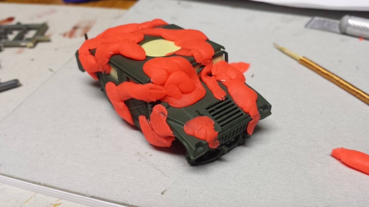

Jetzt geht es auch schon mit dem "Abkleben" los.
Die meisten Teile sind mit "bronzegrün 65" im Plan beschrieben, weshalb ich mir gedacht habe, dass ich alles komplett in dieser Farbe "grundiere".
In der Folge habe ich dann alles was grün bleiben sollte (im Gröbsten nach der Vorlage im Bauplan) mit Kinderknete beklebt.
Ich finde diese Lösung wirklich praktisch, auch wenn ich mit meiner Geschicklichkeit an meine Grenzen komme, bei diesem Maßstab.

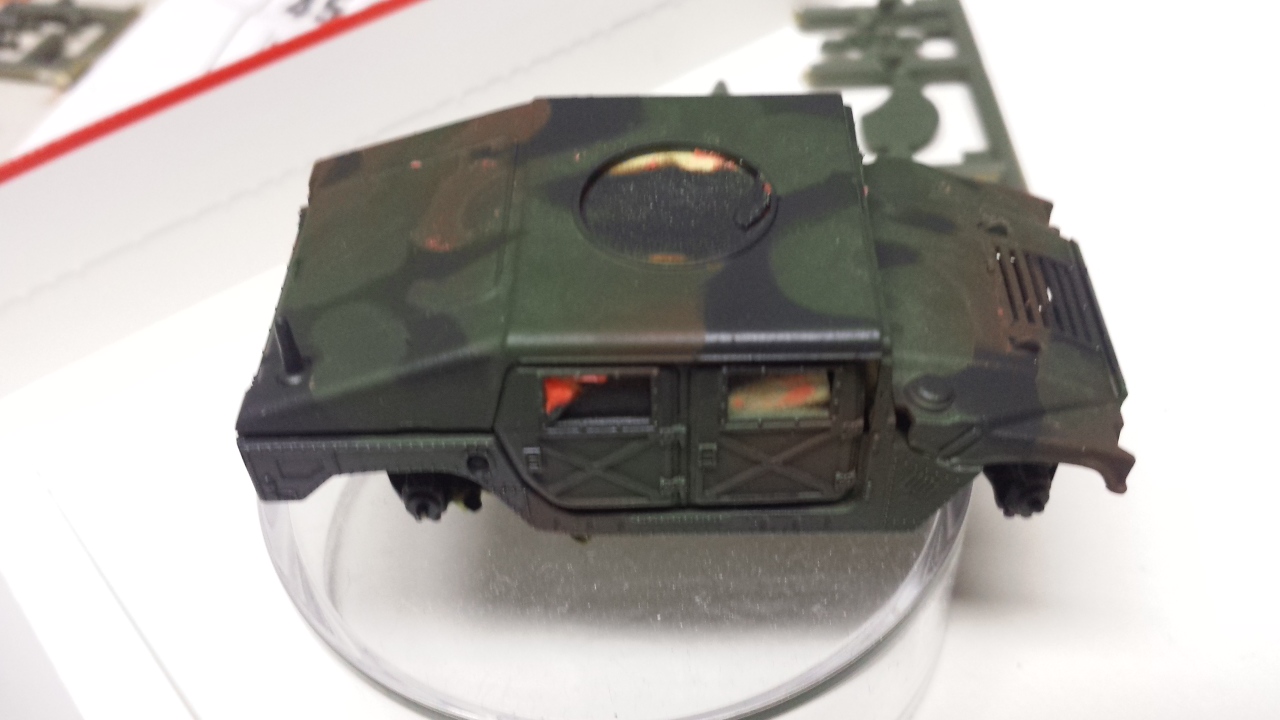

Als erstes kam "lederbraun 84" zum Einsatz, was mit der Billig-Airbrush gut geklappt hat.

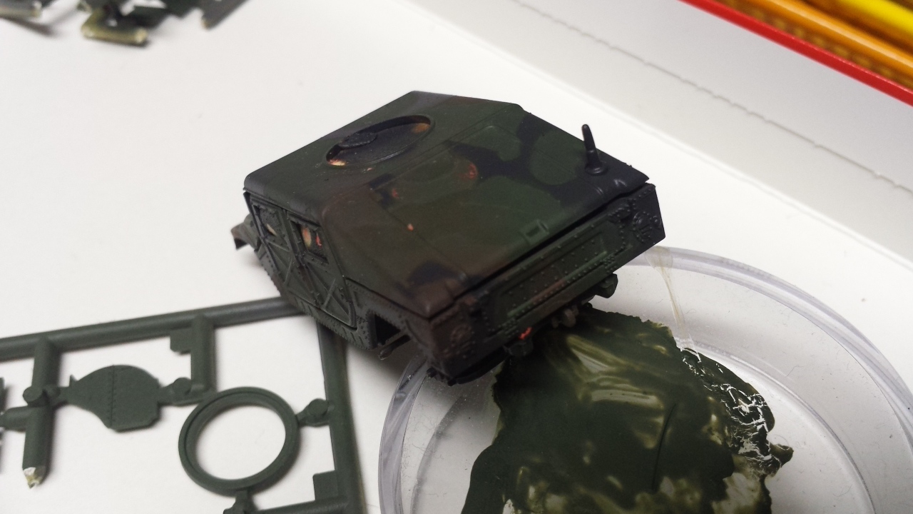

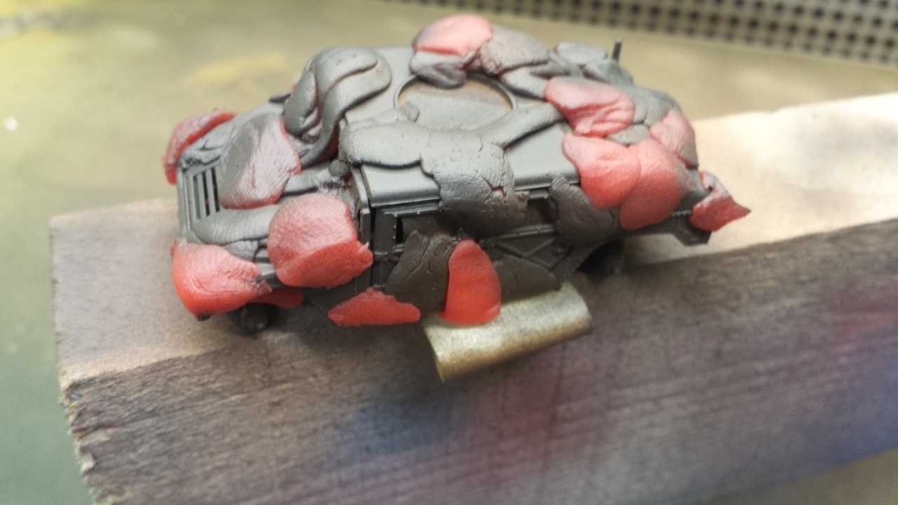

Danach noch etwas braun abkleben und schließlich mit "anthrazit 09" über die ganze Sache drüber.
Mein großes Bedenken war, ob die Knete "rückstandslos" (wieder) abgeht, aber alles ging fein herunter, nur wenig nachreinigen.
Jetzt habe ich noch "farblos 02" darüber gesprüht.
Meine 02 ist eh nichts ordentliches mehr, aber für Militär taugt sie noch.
Nach ein paar Restarbeiten ist er soweit fertig. Leider bekomme ich keinen guten Bilder hin, auf denen man die Tarnung besser erkennen kann.
Rundum bin ich zufrieden. Das Abkleben mit Knete wird mir bei den nächsten Projekten bestimmt helfen.

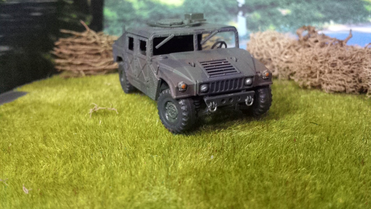

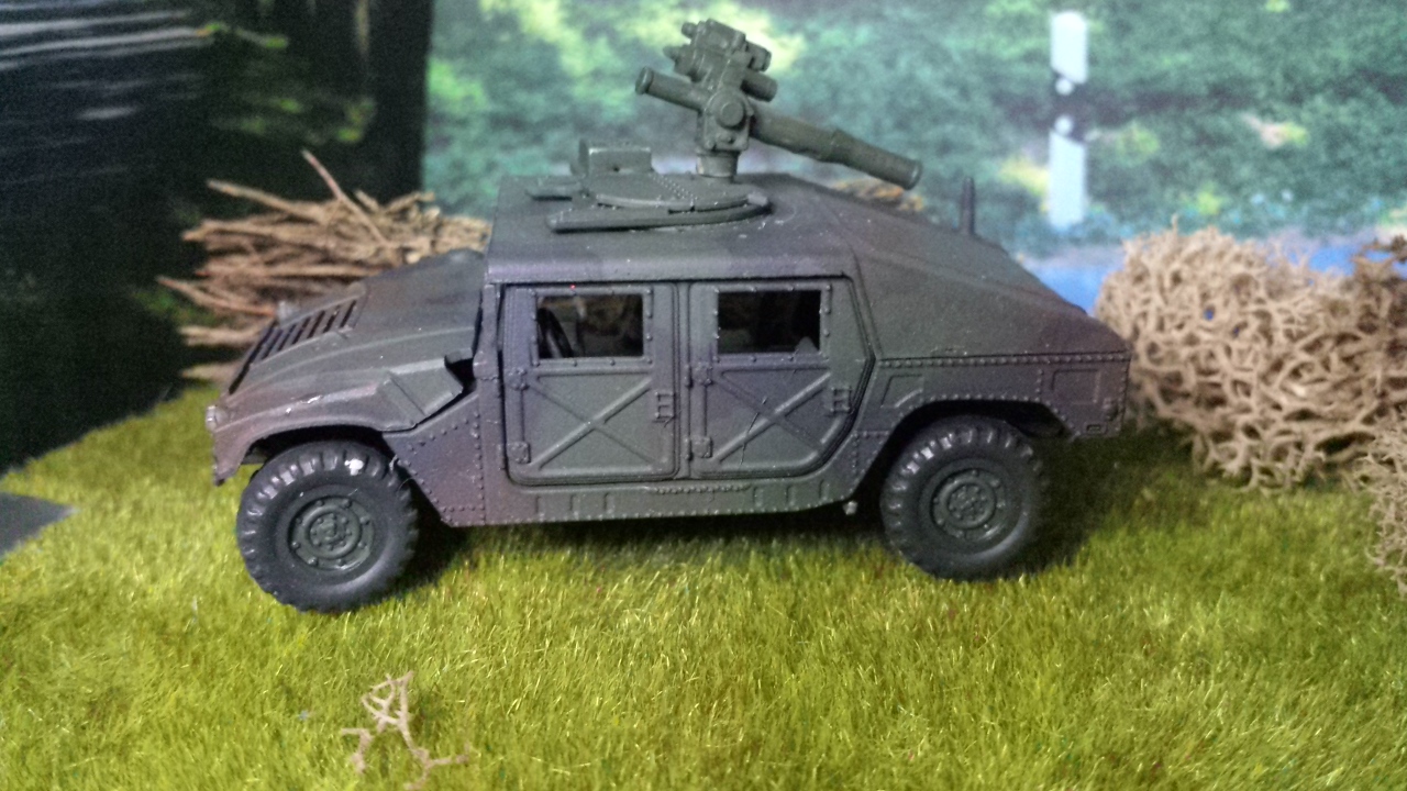

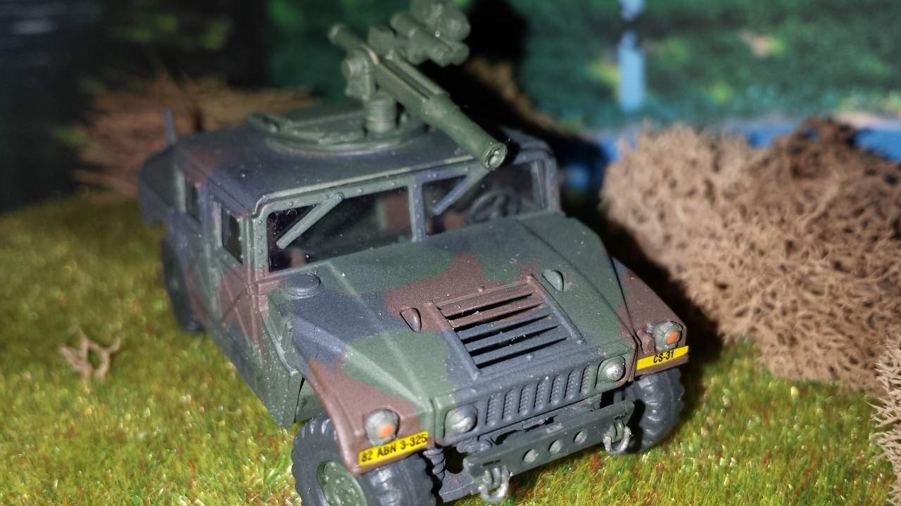

HMMWV M966 Missile Carrier Revell #03147 ***FERTIG***

sieht gut aus
Schön lackiert gute Arbeit.
Da die Vorderreifen eingeschlagen sind,
wirkt es lebendiger.
Mir gefällt der kleine
sieht gut aus

Danke!
Freut mich, dass dir der Kleine gefällt
Was ich der Ehrlichkeit halber noch sagen muss ist, dass mich diese Bausatz sehr angestrengt hat. Das lag nicht an der Passgenauigkeit, die war aus meiner Sicht sehr sehr gut, aber die 1/72 sind leider nicht mehr meine Welt. Wie das die Schiffsbauer machen, mit ihren kleinen Kanönchen, Treppen, Leitern, Masten mit Funkantennen etc, oder gar die "Stahltaube" einfach irre. Ich weiß mittlerweile, was das bedeutet, derartige Details einzuarbeiten, wenn man älter wird...

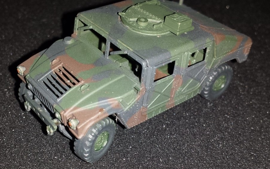

Sehr schön geworden, trotz der Probleme beim Herauslösen
Ich habe Schwierigkeiten am Ende die Farben zu erkennen, aber das mag an den Fotos liegen.
Das mit den kleinen Modellen kenne ich auch, daher die Hellcat in 1:24

Danke!

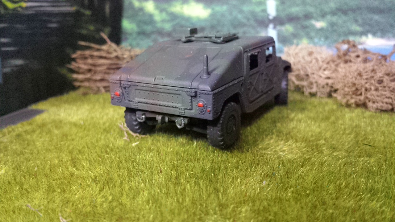

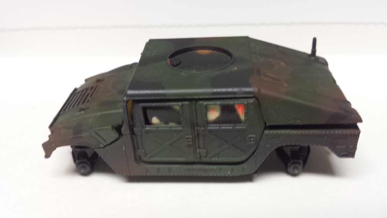

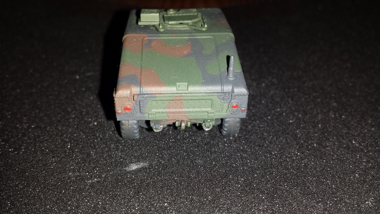

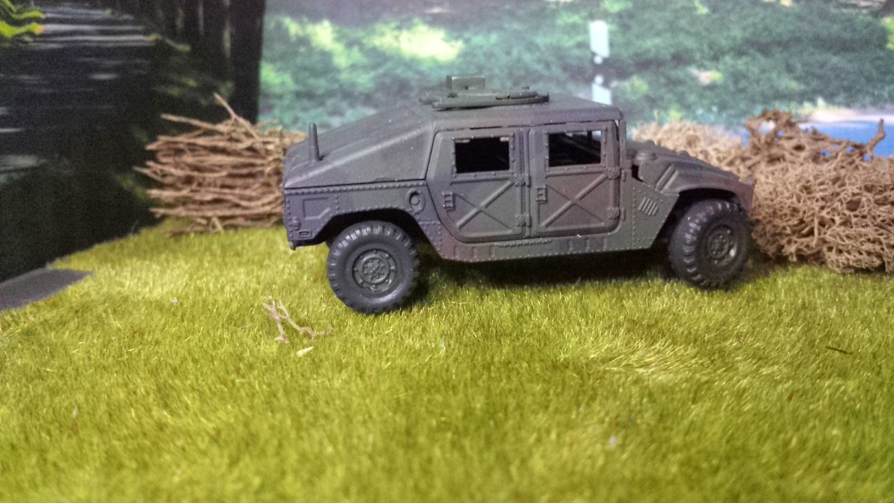

ich hänge hier noch ein paar Bilder -mit Blitz fotografiert- an.
Was das eine zu wenig, ist das andere zu viel. Aber man kann die Farben bisschen deutlicher sehen.
Ich habe leider zu spät bzw erst auf den neuen Fotos gesehen, dass die Teile nicht sauber aufeinander gelegt sind, entschuldigt bitte.

Nicht schlecht Herr Specht!
Die Größe ist für mich noch nie was gewesen. Auch wenn ich viel Kleinkram mache, ist es nicht meins. Ich habe dann lieber einen Maßstab in meinem Regal stehen
Für einen Test für die Lackierung von Flecktarn ist das gut geworden! Finde ich zumindest gut.
Das die Achsteile zerbrochen sind, hat am Ende dann sogar noch was Gutes: mit den eingeschlagenen Rädern sieht es dynamischer aus
Bei dem Heraustrennen der klitzekleinen Teile mit großen Angüssen nehme ich meinen motorangetriebenen Schleifgriffel
mit Trennscheibe.
Was Du hättest noch ergänzen können: aus einer Blisterverpackung ein paar Scheiben rein kleben

Danke fürs Feedback.
Die paar decals fehlen auch, nicht nur die Scheiben..
Hab sie nach langem Suchen, gestern Abend, in einer Plastiktüte, in der "runden Ablage" wieder gefunden
Ordnung eben
Kommen heute noch ans und ins Modell
Ordnung eben

Danke!
Falls du den Rahmen auf den letzten Bilder meinst, da sind die Teile nur zusammen "gestellt" fürs Bild ( das hatte ich im Text geschrieben)
Der kleine ist noch nicht zusammen geklebt, weil ich ja noch nach den Scheiben gesucht hatte
Die müssen jetzt noch rein, dann wird alles "fixiert".

Moin moin aus Flensburg,
klein aber fein würde ich mal behaupten!
Ist sehr schön geworden und gefällt mir sehr gut! 1:72 ist zwar auch nicht unbedingt mein bevorzugter
Maßstab bei Fahrzeugen aber er hat was!
Hab da manchmal etwas Probleme mit dem Rauslösen!
Gruß Torsten
Ähnliches musste ich bei meinem Sd.Kfz.7 auch feststellen obwohl die Bauteile wesentlich größer sind!Was ich an diesem Bausatz schade finde, ist, dass alle Teile mit recht starken Übergängen zu den Gießästen ausgeführt sind.
Gruß Torsten

Danke, gut zu hören, dass das mit dem Auslösen nicht nur meine Ungeschicklichkeit ist.
Ich werde beim nächsten Mal den Tipp von Christian aufgreifen und mit dem "Dremel" mit Trendscheibe versuchen klar zu kommen.
Dann bleibt zwar noch das Reinigen von den Resten, aber zu dem Zeitpunkt sind die Teile ja noch ganz

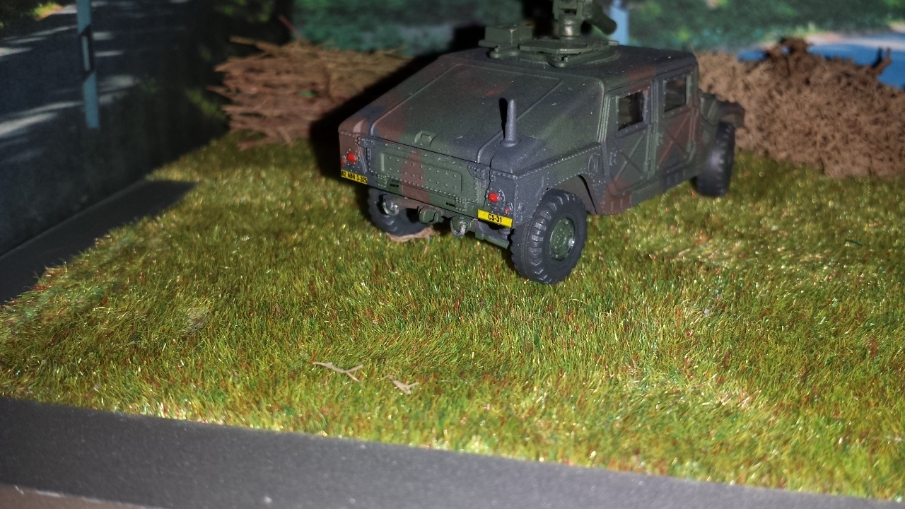

Scheiben sind drin, Decals sind drauf...
Bisschen jammern muss ich hier schon.
Die Decals sind winzig, aber zu groß.
Die Trägerfolie ist großflächiger, als das eigentliche Decal. Dadurch passt es nicht an Ort und Stelle.
Das habe ich zu spät gemerkt, musste die Decals abziehen und kopfseitig trocknen lassen, um die "überschüssige" Folie abzuschneiden.
Danach sind manche noch grundauf zu groß (siehe unter den Blinkern) oder dann zu winzig (siehe über den Schäkeln).
Dieser Massstab wird nicht mein Freund, obwohl der eine 1:144 Flieger zahlreiche Decals hatte, gab's diesen Folien- "Überschuß" nicht.

1:72 ist auch ein Maßstab, der nicht einfach ist.
Um gut Details wiederzugeben ist er zu klein.
Er Punktet eher im Platzbedarf.
Jedoch dein Ergebnis, muss man so in 1:72 erstmal hinbekommen

Details kann man auch bei 1:72 gut wieder geben, erfordert vielleicht ein wenig mehr Arbeit und Geschick.
Aber es ist erstaunlich was man bei dieser Größe, mit ein wenig Draht, Ideen, Fantasie, einer guten Bemalung und Alterung raus bekommt.
https://www.youtube.com/watch?v=pyx1oNBsHCU
