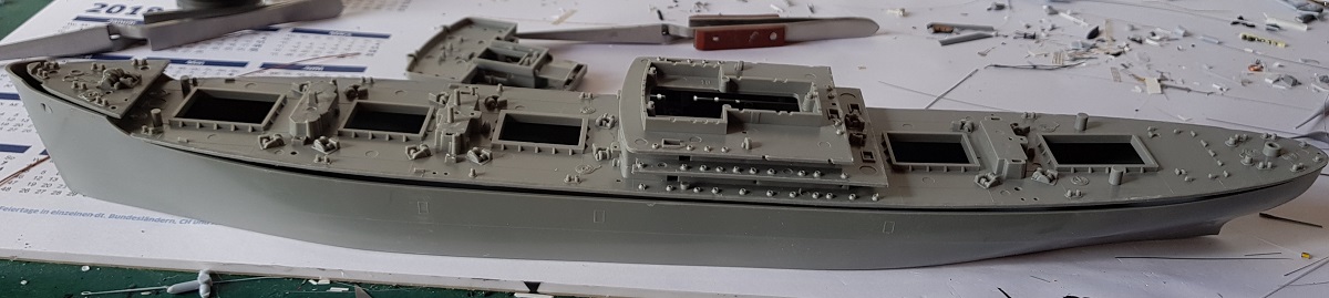

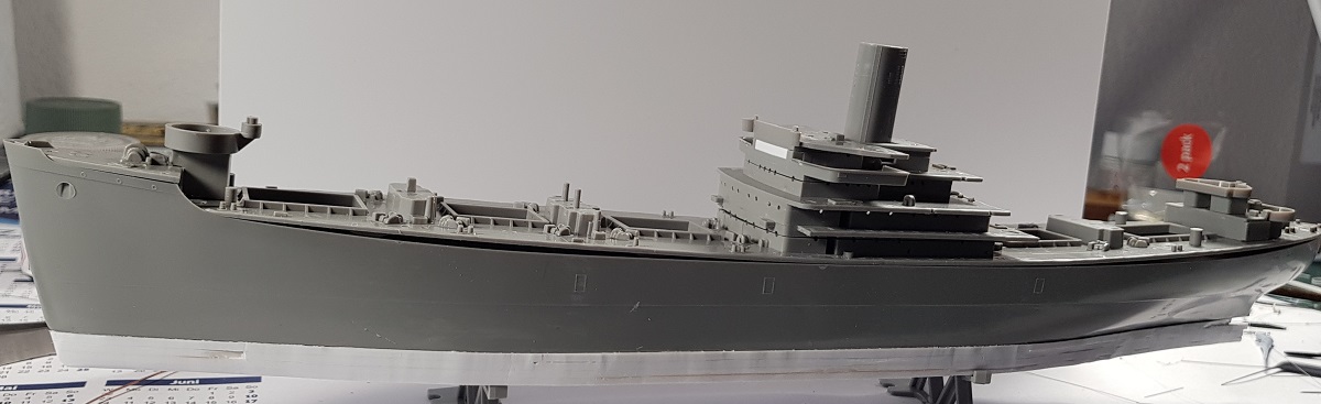

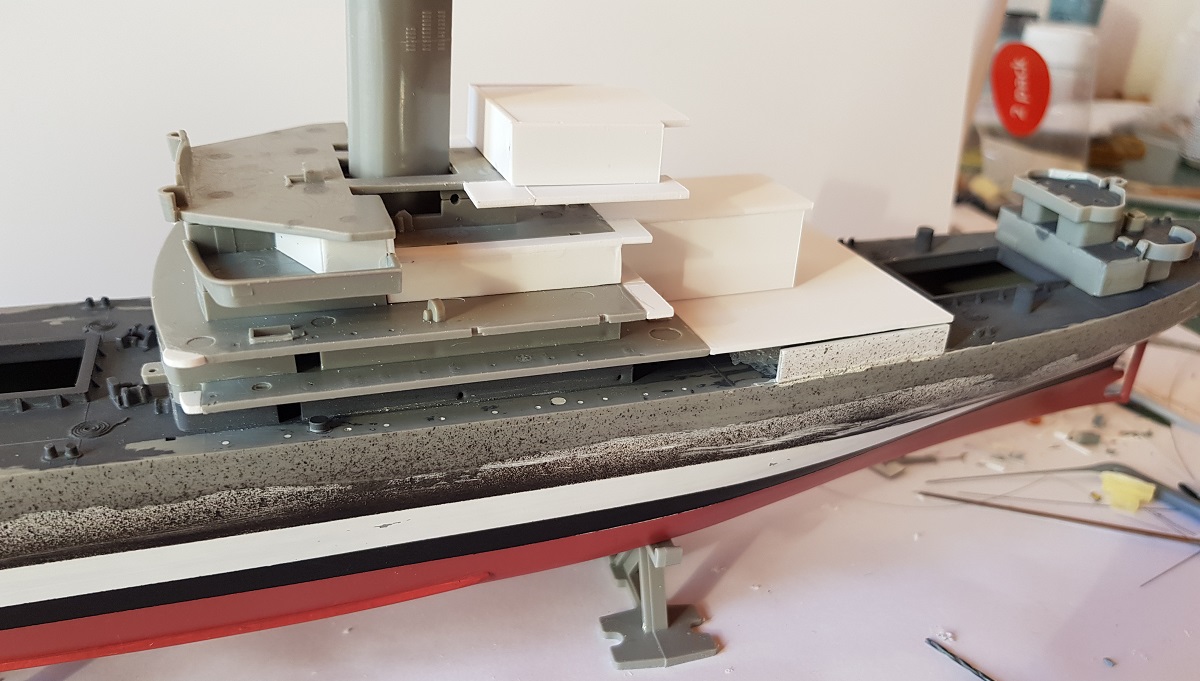

werde ein kleine speedbuild update machen....when frage um detail...frage einfach
alle in kit inklusive absperrungen ...weggeschnitten

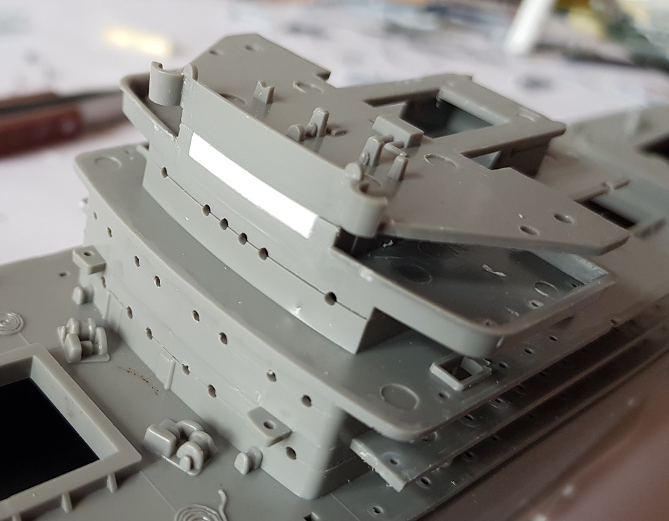

modifikation der bridge und center part decks
Zuletzt geändert von Triumph68 am Mi 22. Apr 2020, 15:16, insgesamt 1-mal geändert.

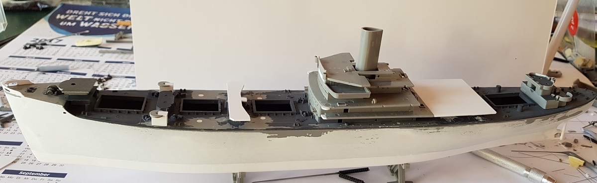

von wasserline schiff zu full hull schiff
Zuletzt geändert von Triumph68 am Mi 22. Apr 2020, 15:15, insgesamt 1-mal geändert.

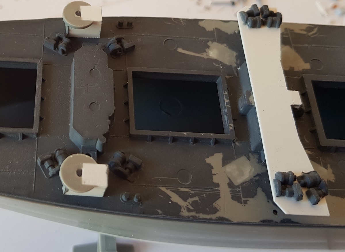

schnuerbodenfuxx
Beiträge: 924
du fragst: target 4 Full hull
Full Hull gibt es bei der Burleigh nicht, genau so bei der Montrose/Randall, bei der Mission Capistrano, bei der Pine Island (alle von Revell und ohne Unterwasserschiff. Das mußt du selber bauen.
Dazu gibt es zwei Bauberichte von mir:
US Flottentanker Revell 1:400
USS Currituck Revell 1:400 (veränderte Pine Island)
Das Unterwasserschiff für die Burleigh mußt du selber bauen und dazu die Rißzeichnung um 25 mm verkürzen. Der Tanker in 1:400 ist 400 mm lang - die Burleigh in 1:400 nur 375 mm.
Läßt sich ganz einfach machen, wenn du aus dem Mittelteil 25 mm rausschneidest. Hab ich auf dem Rechner und könnte dir ausdrucken, wenn du mir per PN deine Adresse mitteilst. Mußt du nur aus zwei A4 Blättern entsprechend zusammensetzen.
Gruß aus dar Kellerwerft

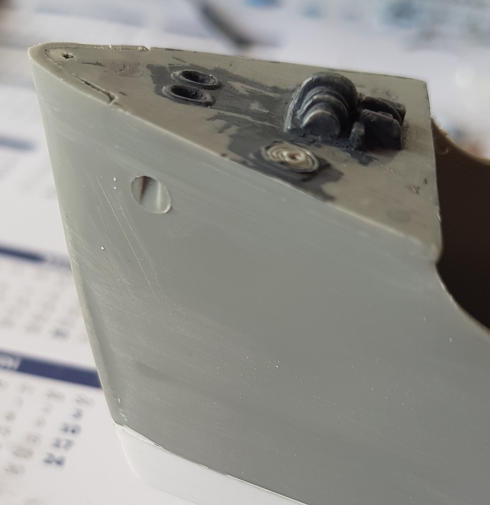

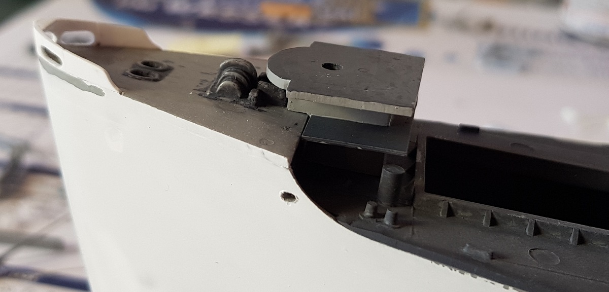

anpassung der Bow, front gun platform forward 20mm AA gun miniplatfom, main mast platform
Zuletzt geändert von Triumph68 am Mi 22. Apr 2020, 15:17, insgesamt 1-mal geändert.

full hull gemacht mit basis farbe , start der command and controle anbau

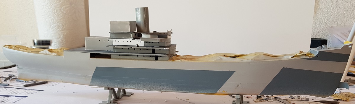

brut anbau.... einige farbe an hull gemacht

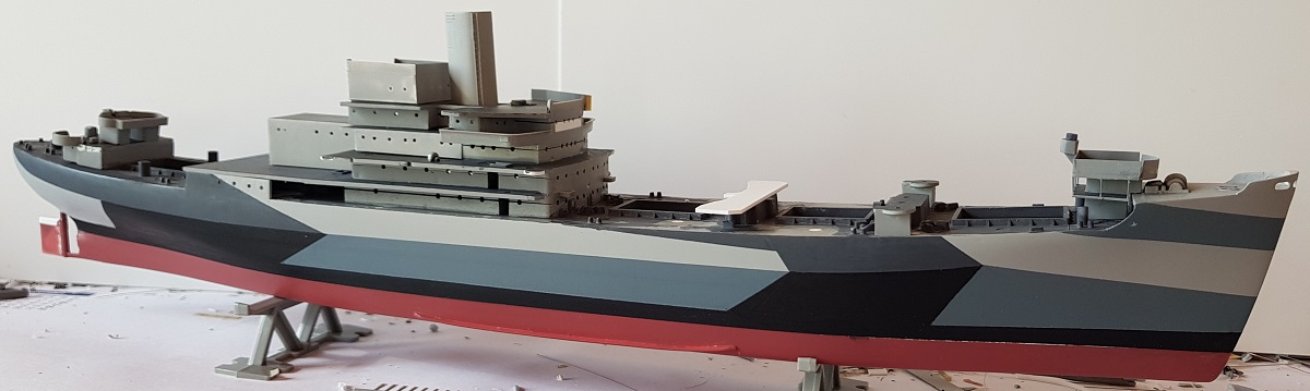

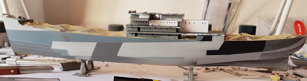

step by step ..farbe anbringen
Zuletzt geändert von Triumph68 am Mi 22. Apr 2020, 15:18, insgesamt 1-mal geändert.
viewtopic.php?f=275&t=7630
Triumph68
Beiträge: 742
Been thanked: 41 times
und hull fast beendet...auch mehr anpassungen an aufbau
