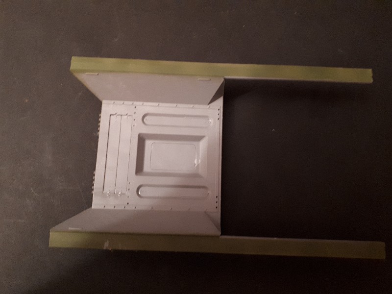

Wie der ein oder andere Mitbekommen hat, baue ich zu Zeit die Su-122 Sturmhaubitze. Dieser hat ein komplettes interior. Nun ist die Abdeckung aber sehr ungünstig, da diese ein einziges Teil ist. Meine Idee ist es das Mittelteil aus zu trennen und so 3 Teille zuhaben. Jetzt meine Frage. Wie schneide ich das möglichst sauber aus? Und was benötige ich da für ein Werkzeug?
An den Roten Linien soll der Schnitt entstehen:

Mit der Skalpellklinge immer wieder mit leichtem Druck an der Stelle entlangfahren bis Du durch bist. Ist wie bei einem Vacu-Bausatz.

Ich würde das mit einer Fotogeätzten Säge schneiden. Ich habe die von Tamiya (Fine Craft Saw / item 74094**900). Die sind 0.1mm dünn. Damit sägte ich an meiner C7 das Dach entlang der Sicke raus und musste sehr wenig nacharbeiten. Mit einem Skalpell bekommst Du bestimmt nicht so einen schmalen Schnitt hin.
Genau und vorsichtig muss man eh arbeiten.

Alternativ zu den genannten Werkzeugen bietet sich bei Polystyrol auch ein Hot-Cutter, also ein Heißdraht-Schneider, an.
Gibt es z.B. bei Rai-Ro.

Das mit der dünnen Säge muss ich mir einmal genauer anschauen.
Ich habe bisher meist mit Skalpell oder ähnlich dünnen und scharfen Messerklingen gearbeitet.
Gelegentlich auch mit eine Mini-Kreissäge an einem "Dremel".
Aber, wie erwähnt, sind die Schnitte recht "dick", d.h. relativ viel Material geht so verloren.
Muss ich mich einmal damit befassen...
