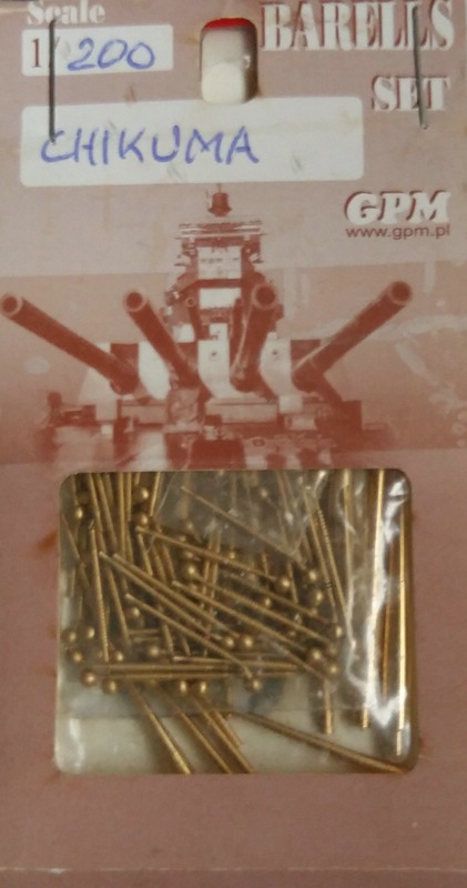

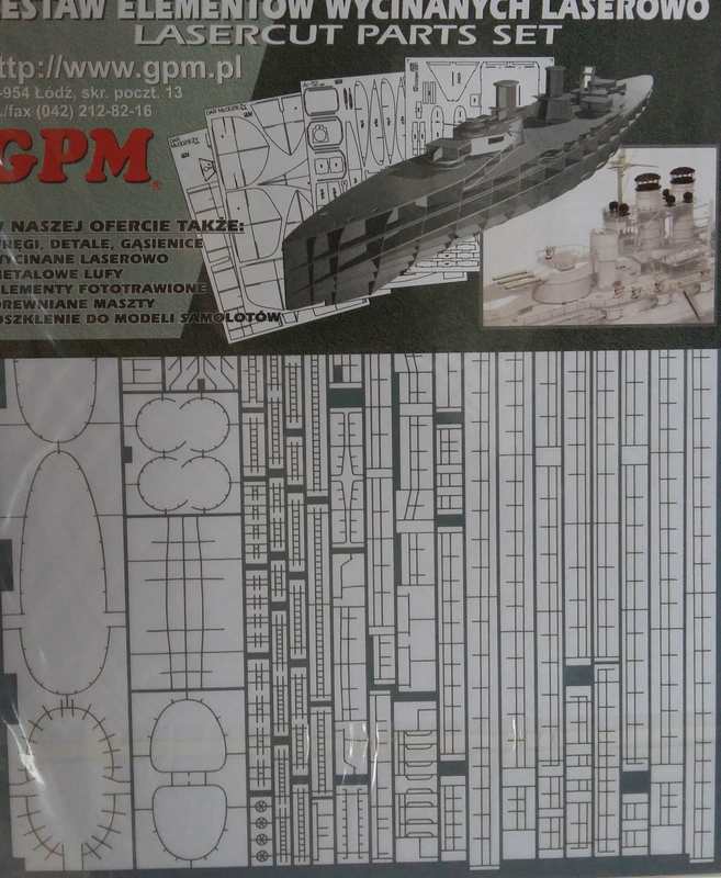

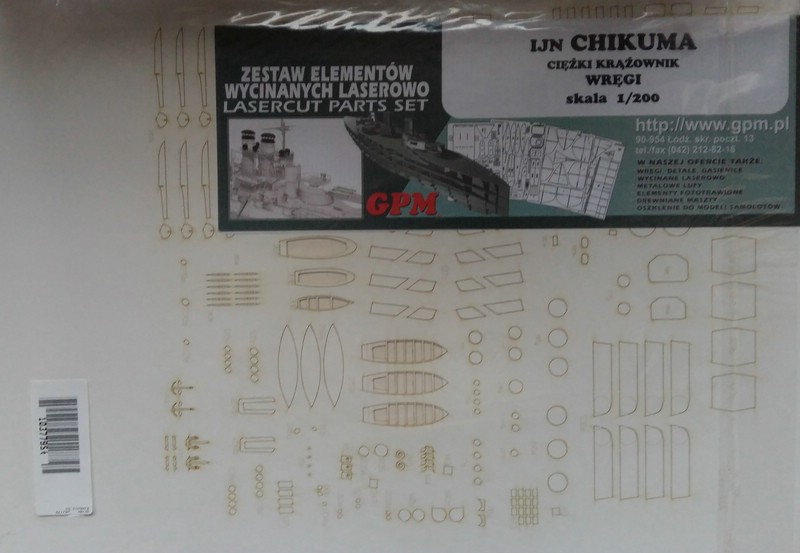

Das Titelbild des Bogen habt ihr ja schon oben gesehen. Aber bei diesem Modell betrete ich Neuland. Erstens ist diese Modell mit Unterwasserschiff, dazu kommt ein Lasercut Spantensatz, Lasercut Details und aus Messing gedrehte Kanonenrohre. Hier die Fotos dazu.....:
....der Spantensatz....:
.....der Lasercut Detailbogen......:
....und die Kanonen......:

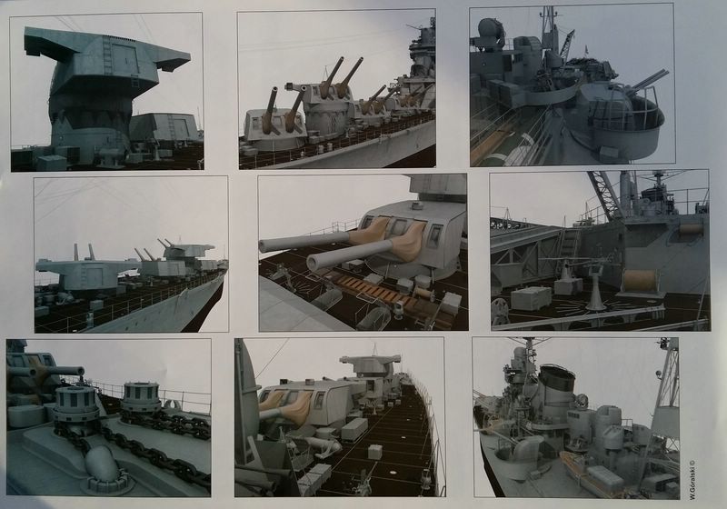

Und wenn ich dann alles so Hinbekomme wie ich das möchte, könnte das so aussehen..... (Fotos von einem Fertigen Modell).....:

Noch ein paar Fotos von der Chikuma.... (die Fotos vom fertigen Modell sind allesamt aus dem Bogen).....:
Wie ich die "Hosen" machen soll, weis ich noch nicht... :?:

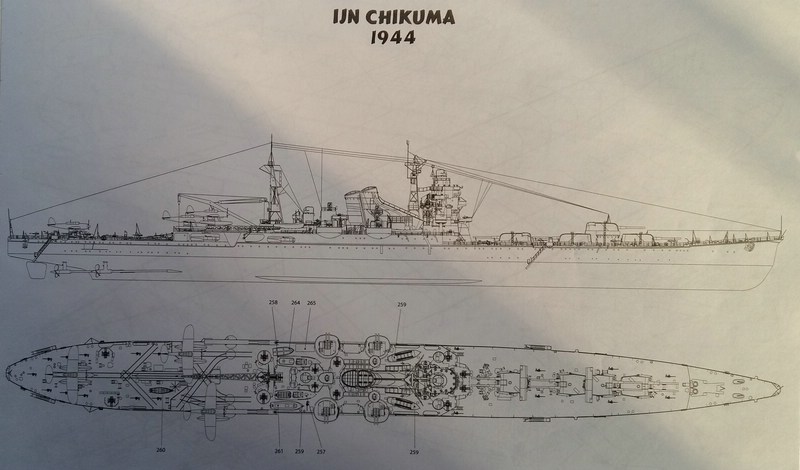

Als nächstes zwei Zeichnungen von der Chikuma......:

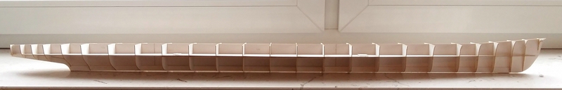

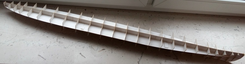

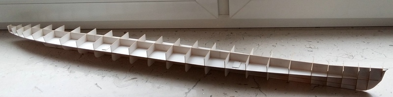

Und jetzt...... es hat begonnen...! Als erstes habe das "Gerippe" zusammen gebaut. Auf den folgenden (kleinen) Fotos kommt die Größe des Modells gar nicht rüber..... noch mal.... das Teil ist einen Meter lang. Guckst du Fotos....:
Junge, Junge..... das ist schon ein Eimer :o . ich brauche zum Foto machen dringen größere Pappe für den Hintergrund.....oder...... ein knitterfreies Stöffchen.
Als nächstes erfolgt nun das ausschneiden und die Montage des Unterwasserschiffes.
Das allerdings.... erfolgt erst im nächsten Update.

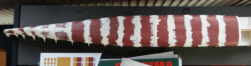

Bei der Chikuma läuft z.Zt. eher wenig.... was etwas am Motivationsmangel liegt und der Arbeitsaufwand bei der Prince (Kanonengießen). ich hatte mit dem Unterwasserschiff begonnen...... und nach der ersten teilweise Kartonbeplankung befand ich, dass das echt Schei.... ääääh schlecht aussieht. Es mag ja für ein Kartonschiff üblich sein. das man die "Plankenstöße" sieht..... ich find´s aber kacke :thumbdown: .
Und so kam in mir der "Plaste-Schiff-erbauer" wieder durch.... und..... alle Fugen zugespachtelt :twisted: Guckst du.....:
Genommen habe ich einen Holz Fein Spachtel, der sich echt gut schleifen lässt. Sollte das dann immer noch nicht gut genug sein..... Spachtel über alles.... :mrgreen: ...... oder.... meine Feuerstelle draußen braucht irgendwann auch mal Futter.... :roll: Man wird sehen.
Wenn es gelingt, werde ich vorsichtig in mehreren Schichten mit Airbrush drüber nebeln.

Moin Dirk, sehr gute Wahl mit dem spachteln.
Ich finde Unterwasserschiff werden sonst nichts.
Da muss gespachtelt und geschliffen werden. :thumbup:
