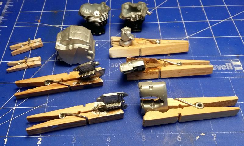

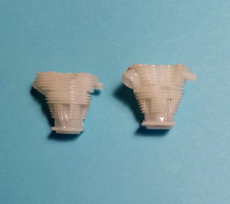

Teile zusammengebaut......:
ja toll.... das passt ja gar nicht mal sooo gut zusammen..... Nacharbeit erforderlich! :(

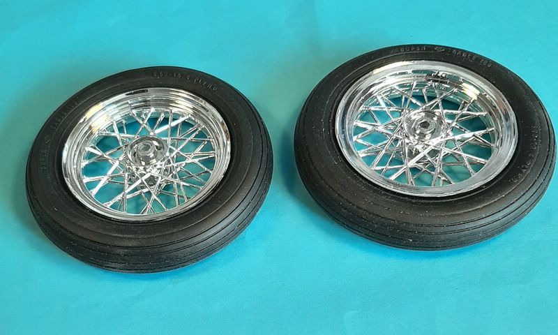

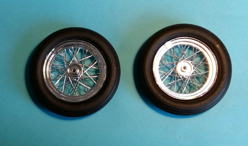

Dann schon eine Frage...... Ich habe das vordere Speichenrad zusammengebaut auf das ja der...."Gummireifen" kommt. Dieser Reifen passt irgendwie so gar nicht, weil zu schmal und "wabbelig".... das man ihn nicht vernünftig an die Felge bekommt. Gibt es da einen Trick.... muss man den Reifen befüllen??? Kann ja schlecht zur Tanke und Luft auffüllen. :thumbdown: Fotos folgen.
Mit einem Streifen Toilettenpapier, der zu einer Wurst gerollt wird.

Mit deinem Reifenproblem ginge bestimmt auch ein schmaler Streifen Schaumstoff als Einleger in den Reifen.

@Paul muc....: hey gute Idee.... ausprobiert und hat geklappt. Danke dir für den Tipp... :clap:

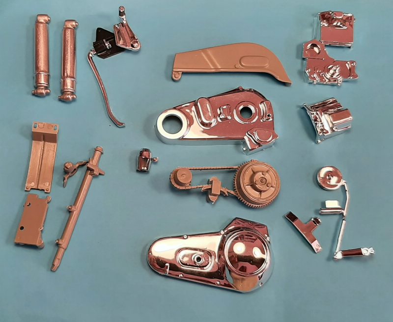

Hier zeige ich euch noch mal das Zeug (Bachofenreiniger), mit dem ich die Teile entchrome......:

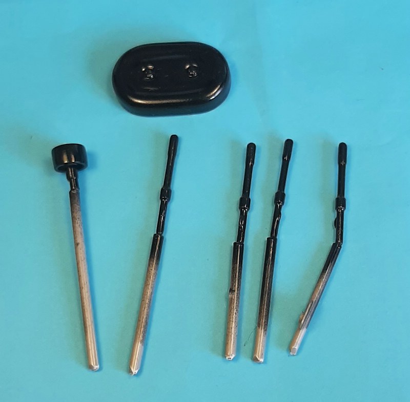

Das Zeug pinsel ich pur auf das Teile...... und zack.... schon löst sich das Chromzeugs auf.... dauert keine Minute. Aber Achtung.... Gummihandschuhe an..... das Zeuges beißt. So sehen Teile aus, die ich damit behandelt habe.....:
Das sind Teile die ich als nächstes lackieren muss......

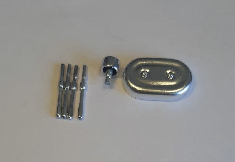

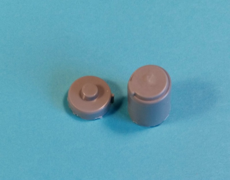

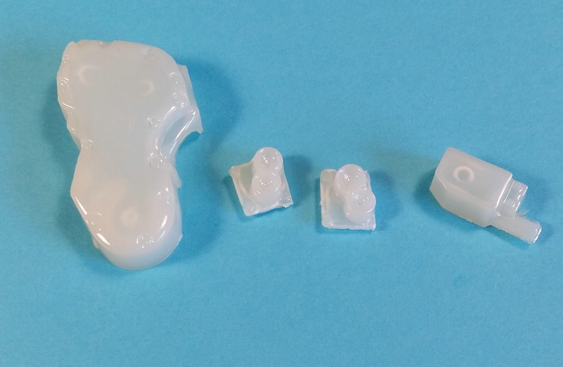

Weitere Teile...... äääääh es kann vorkommen, das ich das ein oder andere Teil falsch benenne... schon mal Sorry im Vorraus, So glaube ich, das wird mal der Anlasser....?.....:
Tja.... und dann kommen einige Teile, die Chrom bleiben sollen.... so wie das Teil auf dem folgenden Foto (was das ?...Ölfilter???).....:
Wie man sieht, ist das Bauteil eine mittlere Katastrophe was die Qualität betrifft. Sowas kann man doch nicht einbauen. :?

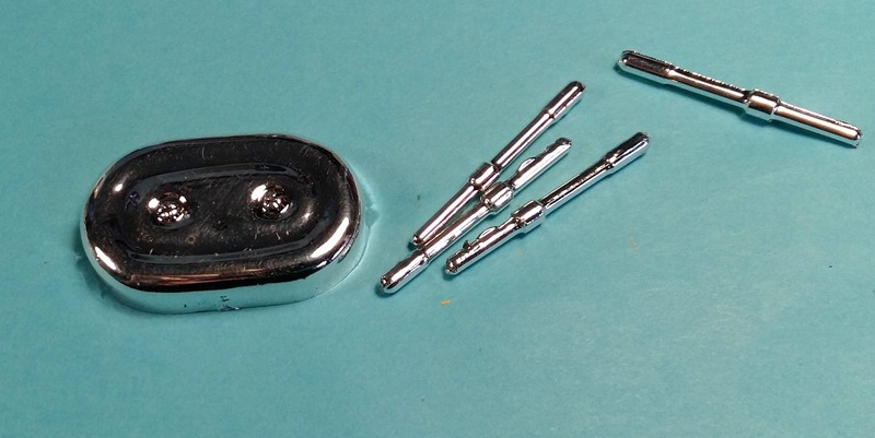

Das heißt... komplett Bearbeitung....... was auch heißt... Chrome is wech. Okay... dann hoffe ich, dass das Alclad 2 (oder wie das heißt) gut ist. Bestellt habe ich das schon... wie auch die empfohlene Grundierung. Außerdem Bestellt... der empfohlenen "Chromstift"..... bin echt gespannt.

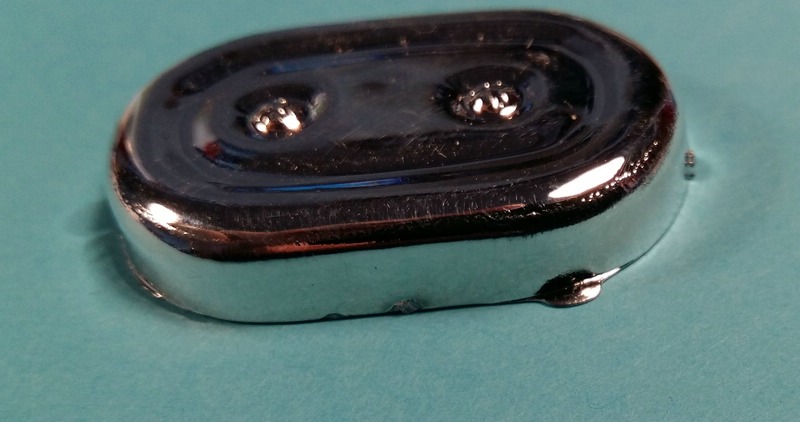

Weiter Chromteile die verbaut werden müssen.... und auch hier muss nachgearbeitet werden.....:

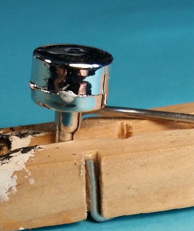

Vor allem im unteren Bereich des...... Luftfilterdeckel?....... ich denke die Schnittstelle (Gussast) sieht man, sowie eine "Nase", die da nicht hin gehört. Und.... ganz schön verkratzt das Teil...... (was man aber auch nur im Makro sieht).
Zum Schluß noch die mit Klopapier befüllten Räder... :lol: ...aber auch bei den Felgen muss nachgearbeitet werden. Ich hoffe, der Chromstift schafft da Abhilfe... wen er da ist......:

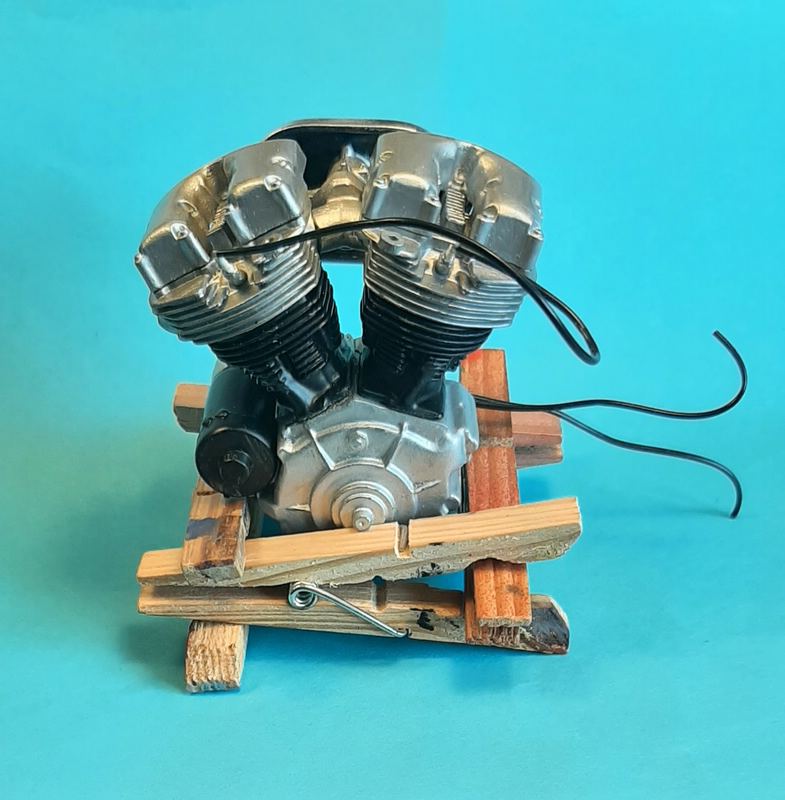

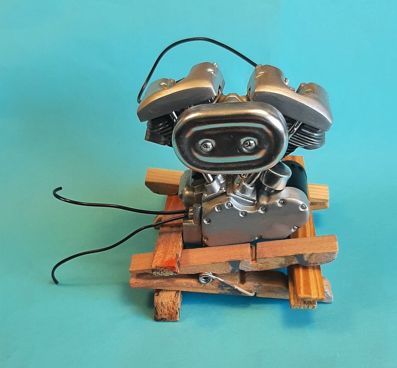

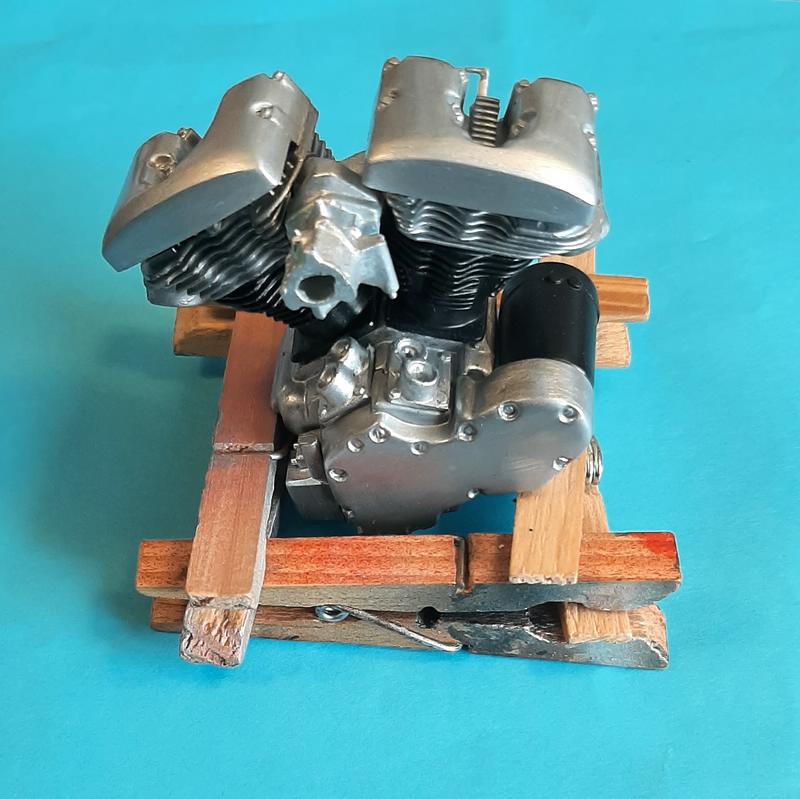

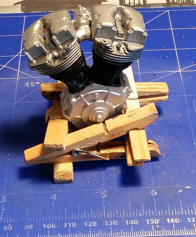

Der Motor ist zum großen Teil fertig.......:
....nur folgende Teile fehlen noch......:

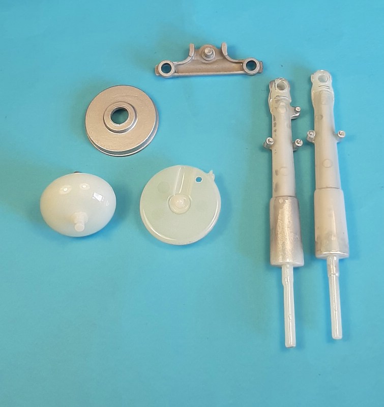

Die Teile waren eigentlich mal in Chrom. Das musste ich aber entfernen und die Teile komplett entgraten. Eine Grundierung haben die Teile schon. Fehlt noch Alclad II Chrom.
Beide Räder sind zusammengebaut......:
Teile der Räder und der Gabel sind vom Chrome befreit und müssen jetzt bearbeitet werden, bevor sie wieder Farbe bekommen....:

Bei Deinem Radproblem helfen auch passende O-Ringe. Helfen auch gegen Plattfuß.
https://www.scalemates.com/de/kits/edua ... 66--120300. Bauanleitung Seite 6

Kleiner Fortschritt......folgende Teile wurden mit Alclad II gebrusht......:
....und an den Motor angebaut. Bauzustand der Harley.....äääääh, Motor...... ;) ......:

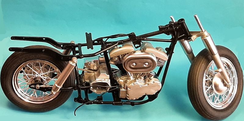

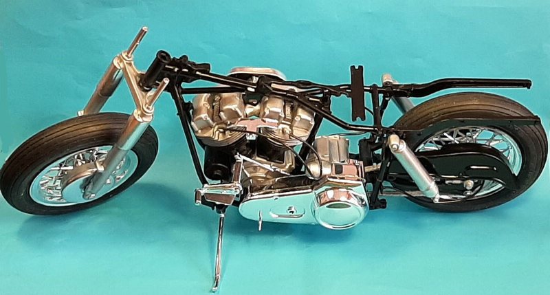

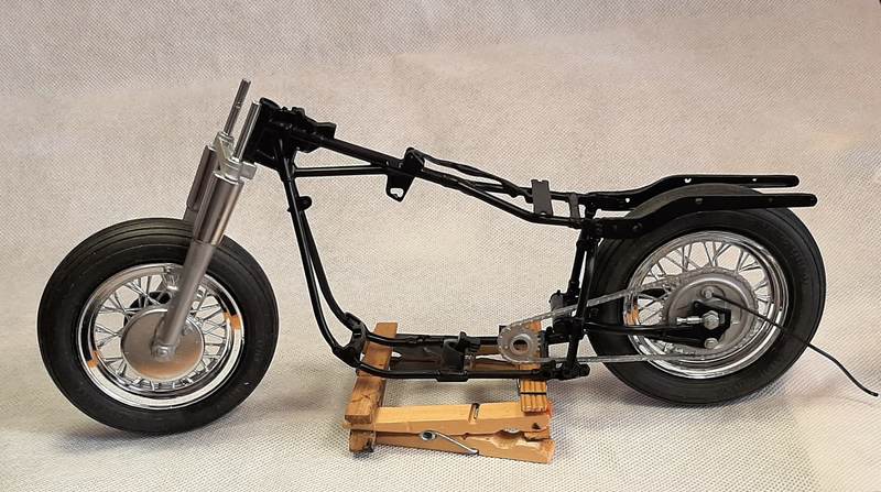

Der Rahmen und andere Teile haben ihre Farbe erhalten.... nach dem ich mir einen Wolf geschmirgelt habe. Bis auf einige andere Teile habe ich mal alles zusammen gesteckt.... bzw. gebaut.
Guckst du Bauzustand.......:
Jetzt sieht das schon nach "Bike" aus.... ;)

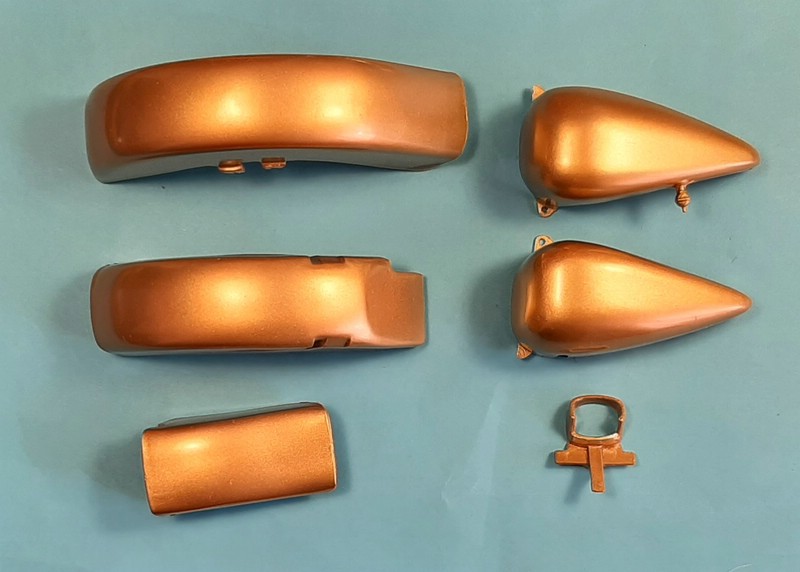

Dann habe ich schon mal die Tankhälften und Bleche in Gold lackiert. Als finish habe ich 2K Klarlack drüber genebelt.....sieht so aus....:
