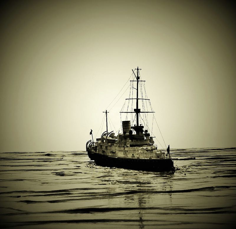

Man könnte es natürlich so darstellen wie auf dem folgen Foto..... (das ist übrigens ein Wasserlinien Kartonmodell, die S.M.S. Wien) Die Wasserplatte ist die, die ich auch für mein Wettbewerbsmodell genommen habe. Geht also mit oder ohne Unterwasserrumpf.
Ansonsten hilft nur sägen... aber womit..... gute Frage :?:

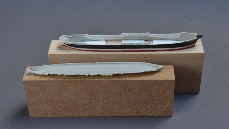

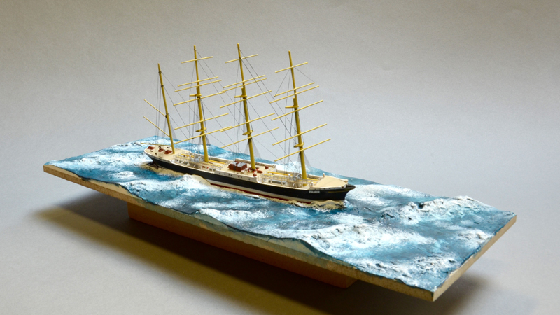

von KaleuNW
Genau so mache ich's :thumbup:
Mit etwas Geduld und Sorgfalt klappt das hervorragend.
Hinweis: Ich trenne den Rumpf ein paar Millimeter unter der Wasserlinie, damit ich einerseits genügend Material zum Planschleifen habe, und andererseits Raum bleibt für den Spachtelauftrag der Wellen. Zu beachten ist auch, dass im Wellental nach der Bugwelle der Unterwasserrumpf oft etwas zum Vorschein kommt.
Beispiel Rumpftrennung.jpg (239.78 KiB) 13193 mal betrachtet
Beispiel Rumpftrennung Frachtsegler Pamir.jpeg (280.15 KiB) 13193 mal betrachtet
