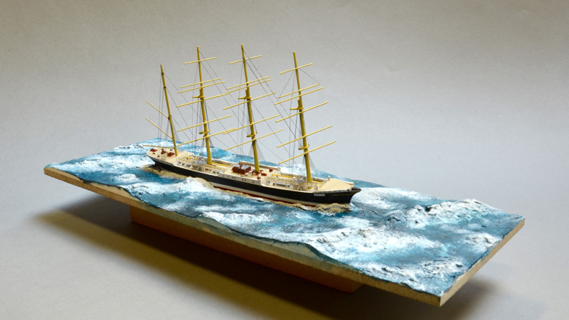

Als eine weitere Variante zur Wassergestaltung möchte ich auf meinen Baubericht zum Frachtsegler PAMIR aufmerksam machen. Siehe viewtopic.php?p=49238#p49238
Mit Mast- und Schotenbruch und immer einer handbreit Wasser unterm Kiel
PS: Für die weissen Schaumkronen stipple ich weisse Mattfarbe mit einem stumpf geschnittenen Pinsel auf die Wellen. Für mehr Glanz (Tiefe) in den Wellentälern verwende ich ein transparentes Gel aus dem Baumarkt.

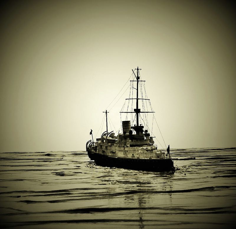

Man könnte es natürlich so darstellen wie auf dem folgen Foto..... (das ist übrigens ein Wasserlinien Kartonmodell, die S.M.S. Wien) Die Wasserplatte ist die, die ich auch für mein Wettbewerbsmodell genommen habe. Geht also mit oder ohne Unterwasserrumpf.
Ansonsten hilft nur sägen... aber womit..... gute Frage

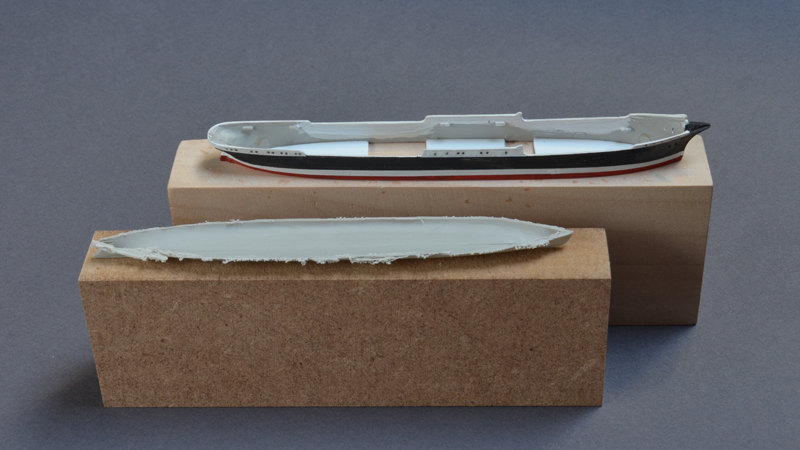

Genau so mache ich's
Mit etwas Geduld und Sorgfalt klappt das hervorragend.
Hinweis: Ich trenne den Rumpf ein paar Millimeter unter der Wasserlinie, damit ich einerseits genügend Material zum Planschleifen habe, und andererseits Raum bleibt für den Spachtelauftrag der Wellen. Zu beachten ist auch, dass im Wellental nach der Bugwelle der Unterwasserrumpf oft etwas zum Vorschein kommt.

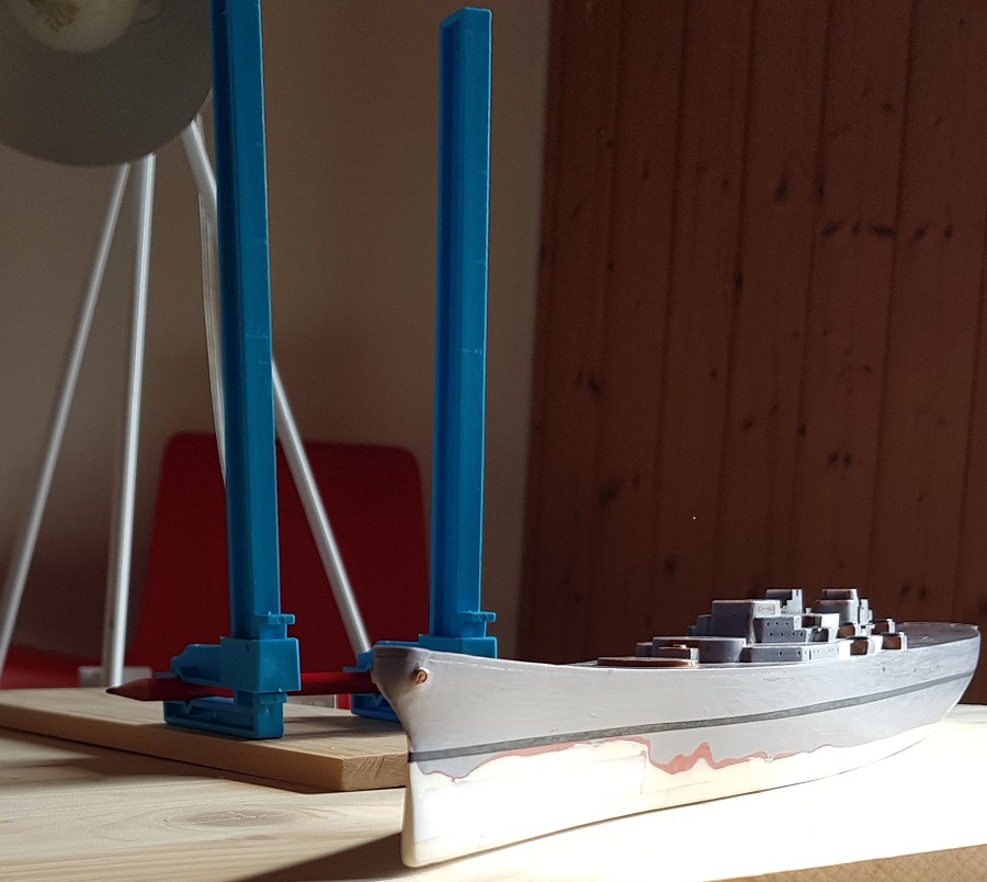

mache fragen wie dieser waterline auf ein schiff zu bringen/definieren.... ich mache es so
viewtopic.php?f=275&t=7630
