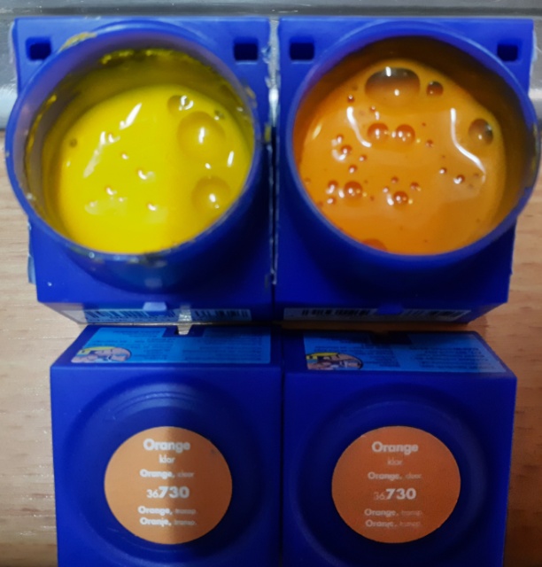

Ich wollte euch hier einmal zeigen, wie stark Farbunterschiede sein können.
Ich hatte mir einmal "730 klar orange" gekauft und war immer der Meinung, dass diese Farbe als "Öl"-Farbe sehr gelb ist.
Nachdem ich mich momentan bei einigen Arbeiten mit den Aqua-Color-Farben sehr angefreundet habe (meine persönliche Meinung, sie lassen sich "haushaltstauglicher" verarbeiten, Geruch etc), habe ich mir auch eine von Aqua-Color gekauft, siehe da, genauso "gelb", "ok, ist halt so"
Heute habe ich von einem Bekannten einige Farben abgekauft, u.a. auch die 36-730 und siehe da, diese ist ORANGE.
Bin schon etwas erschrocken, dass es derartig heftige Unterschiede gibt.

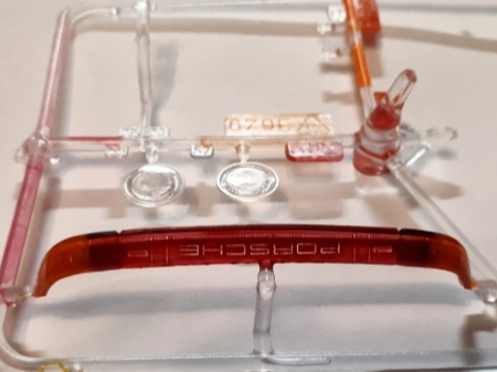

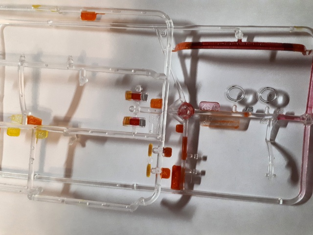

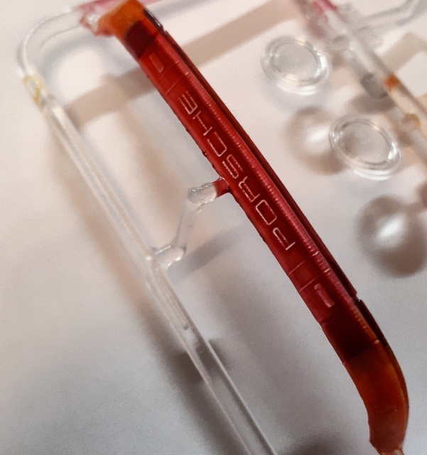

Ich habe jetzt verschiedenste Versuche gemacht, mit Aqua und email.
Die "besten' Ergebnisse habe ich mit Aqua erreicht.
Zu erst habe ich mir ein orange gemischt, das mir gefällt, mit Aqua.
Die Versuche mit email haben mir nicht gefallen.

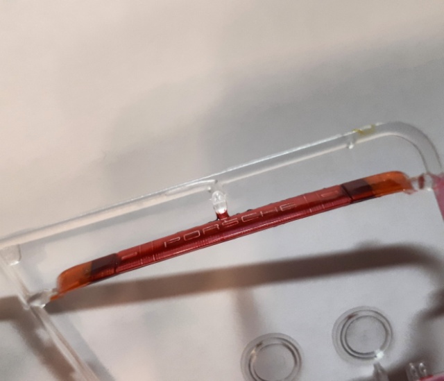

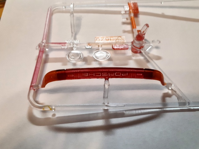

Um das Rot von Aqua-Color-Farben "durchsichtig" zu bringen, habe ich mit Spiritus einen Tropfen Farbe stark verdünnt und bestimmt 6-8 dünne Schichten mit dem Pinsel aufgetragen.
Ich setze ein paar Bilder rein, bei den Porsche Rücklichterband sieht man ganz gut das Ergebnis. Außen mein Orange, viel zu dick aufgetragen, gefolgt von email Bremslichter, sehr dunkel und dann das "PORSCHE'-Band mit den vielen dünnen Aquaschichten.

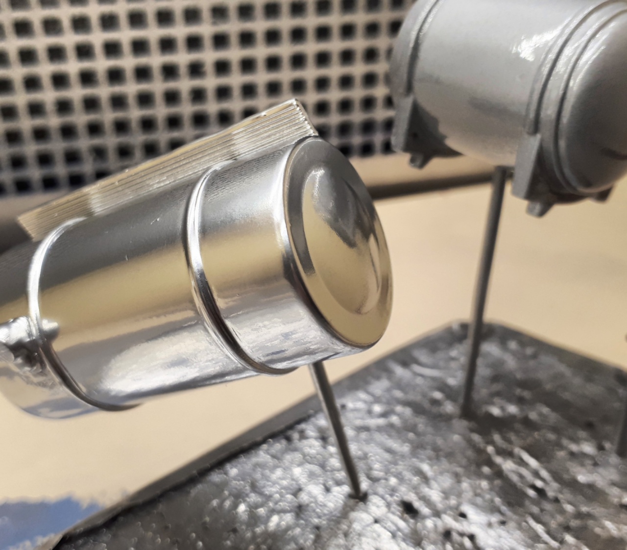

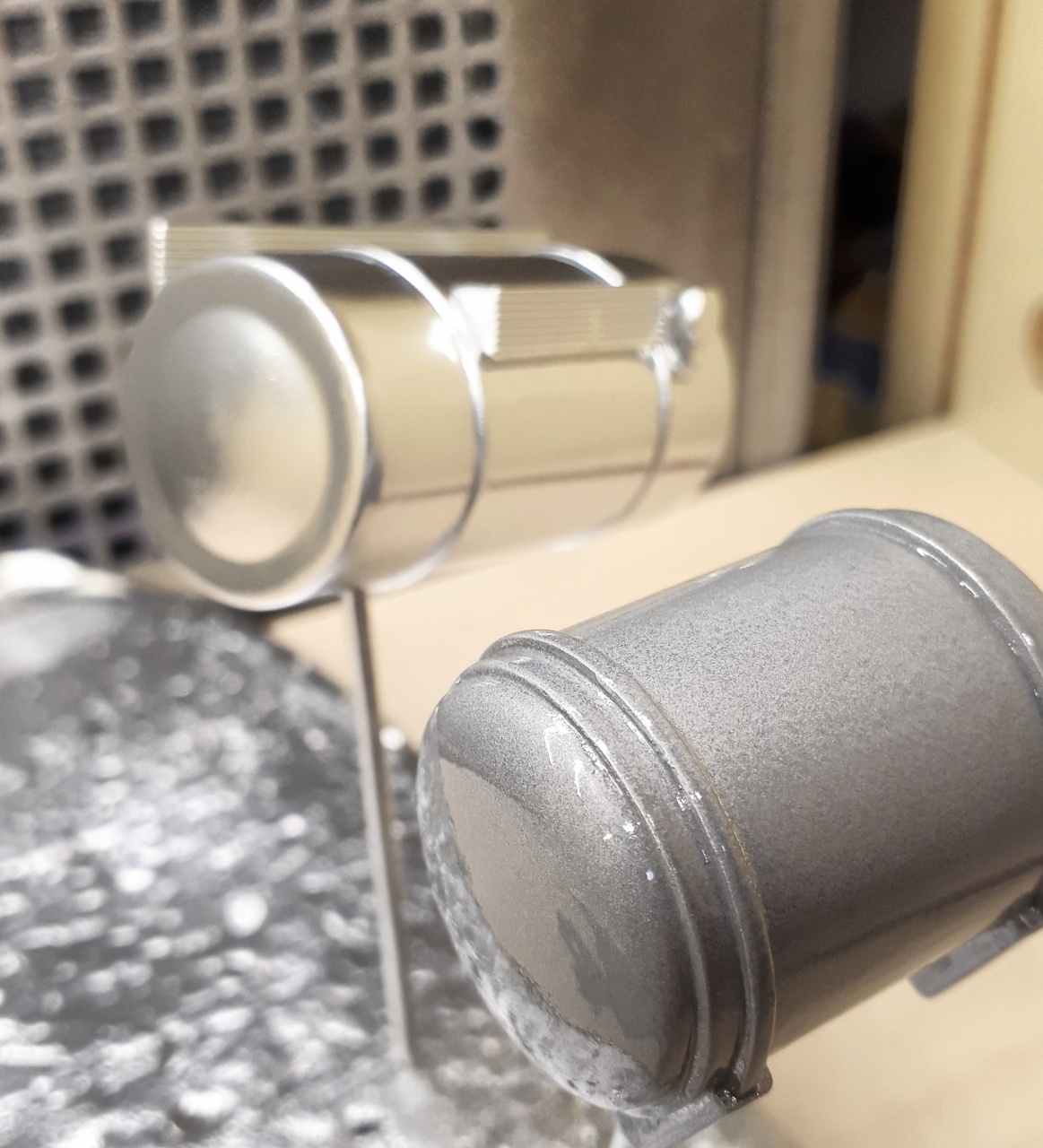

Hier das Ergebnis eines Versuchs, was passiert, wenn man Teile mit Chromfarb-Spray lackiert (Baumarktware) und dann mit Klarlack darüber sprüht. Hat mich einfach interessiert, ich dachte, es ändert sich nichts großartig, aber seht selbst:
Ein Teil nur mit Chromfarbe:
Und ein Teil mit der selben Chromfarbe nach dem Klarlack:
Wie gesagt, ich hätte nicht gedacht, dass sich das so stark verändert.
Wieder etwas gelernt.
