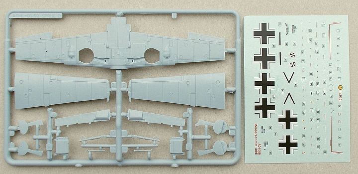

Der Airfix Bausatz stammt aus der Neuzeit, als Airfix sich mit neu entwickelten Bausätzen neu erfand. Der Bausatz enthält 64 Teile und besteht aus
- 2 grauen Spritzlingen
- 1 Klarsichtspritzling
- 1 Bauanleitung
- 1 Decalbogen.
Die Gussrahmen sind sauber gespritzt, die Klarsichtteile klar, der Decalbogen kommt von Cartograf.
Die Blechstöße sind vielleicht noch etwas übertrieben. So stören mich etwas die Ringe um den Rumpf.
Bei meinem Bausatz fehlt eine Leiste mit den Auspuffrohren. Sie ist fabrikseitig wohl schon vor dem Eintüten verlorengegangen.

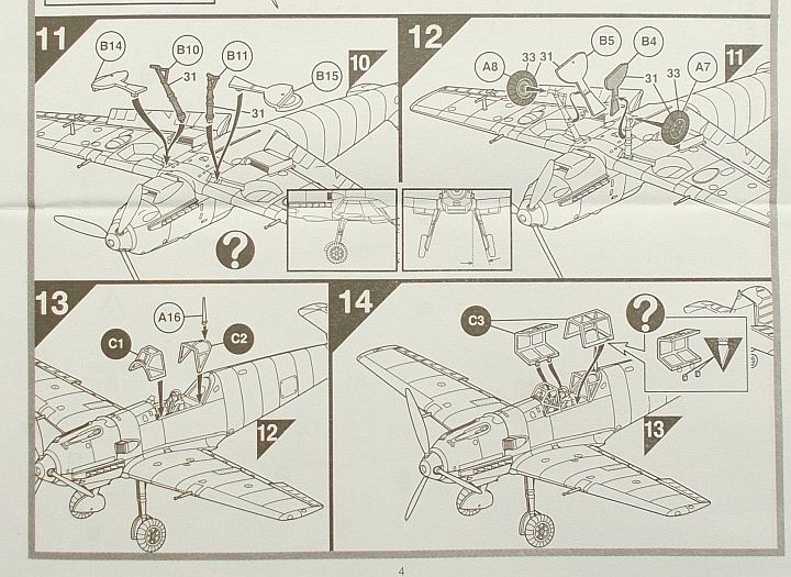

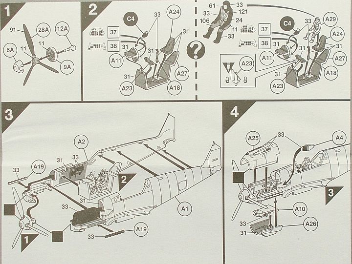

- Die Motorhaube ist abnehmbar. Der Motor ist rudimentär nachgebildet und Teil des Rumpfes.
- Die Kanzel ist ausreichend detailliert. Die rechte Bordwand zeigt einige Details, die linke dagegen ist blank. Es gibt zwar einen Pin für das Trimmrad. Das Rad wurde aber wohl vergessen. Die Pilotenfigur ist gut ausgebildet.
- Die Kanzelhaube kann geschlossen oder geöffnet dargestellt werden.

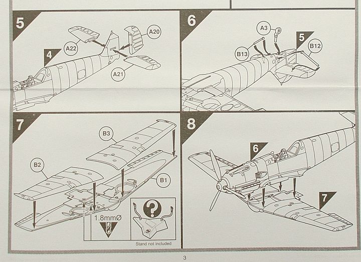

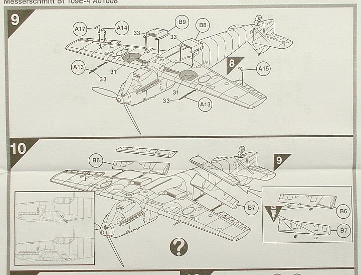

- Die Hauptfahrgestelle gibt es alternativ eingefahren oder ausgefahren. In der Bauanleitung werden die Winkel angezeigt.
- Die Landeklappen sind separat mit einer Anmutung der Stoffbespannung nachgebildet und können ein- oder ausgeklappt angebracht werden.

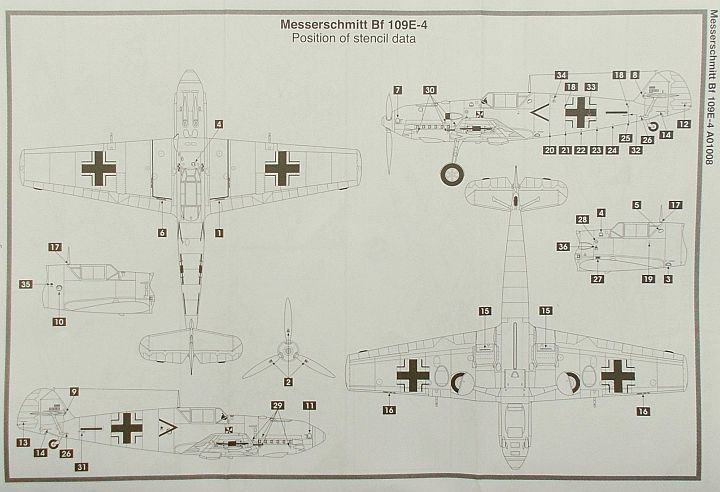

- Es gibt die Instrumententafeln, zahlreiche Wartungshinweise und auch die rote Begrenzung für den Trittbereich auf den Tragflächen als sauber gedrucktes Abziehbild.

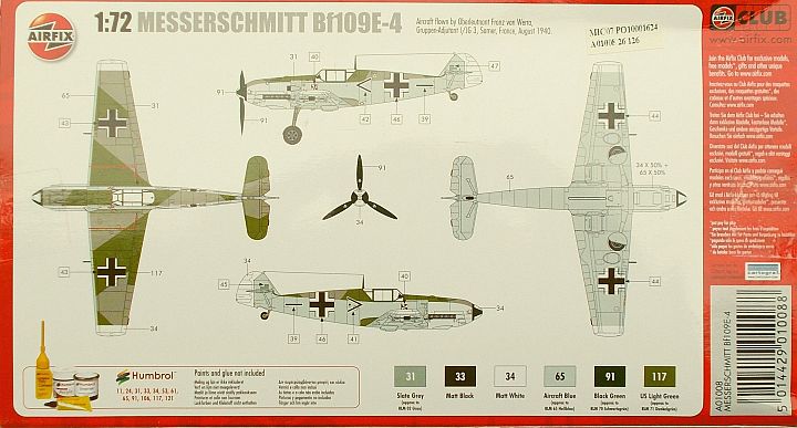

Die dargestellte Maschine ist die von Oberleutnant Franz von Werra. Er wurde über England zur Landung gezwungen (auf dem Deckelbild ist der Motor bereits in Brand geraten), wobei er eine Bruchlandung hinlegte. Er geriet in Gefangenschaft und erlangte Berühmtheit dadurch, dass ihm als einzigem Kriegsgefangenen in England die Flucht gelang. Der Stoff wurde in "Einer kam durch" mit Hardy Krüger verfilmt. Der Airfix Bausatz in 1:48 zeigt die Bruchlandung, die Inspiration für viele Dioramen wurde.
Für mich war dieser Hintergrund nicht ausschlaggebend. Ich wollte ein Farbschema, in dem die einzelnen Bereiche einfach abgeklebt werden können. Es gibt den Bausatz auch in einer Version mit dem typischen marmorierten Tarnanstrich des Rumpfes, für den aber eine Spritzpistole angebracht ist.

kleine Anmerkung, falls jemand die von Werra Maschine bauen möchte.
Der Bemalungsplan gibt nicht die in England notgelandete Maschine wieder. Zum Zeitpunkt der England-Landunt hatte man wohl das Blech vor dem Cockpit (MG-Abdeckung) (geht von der Frontscheibe bis zum Anfang der weißen Nase) gegen ein Ersatzteil getauscht. Das war aber nur in RLM65? lackiert mit ein paar Tarnflecken. Kann man auf den entsprechenden Photos sehen.
