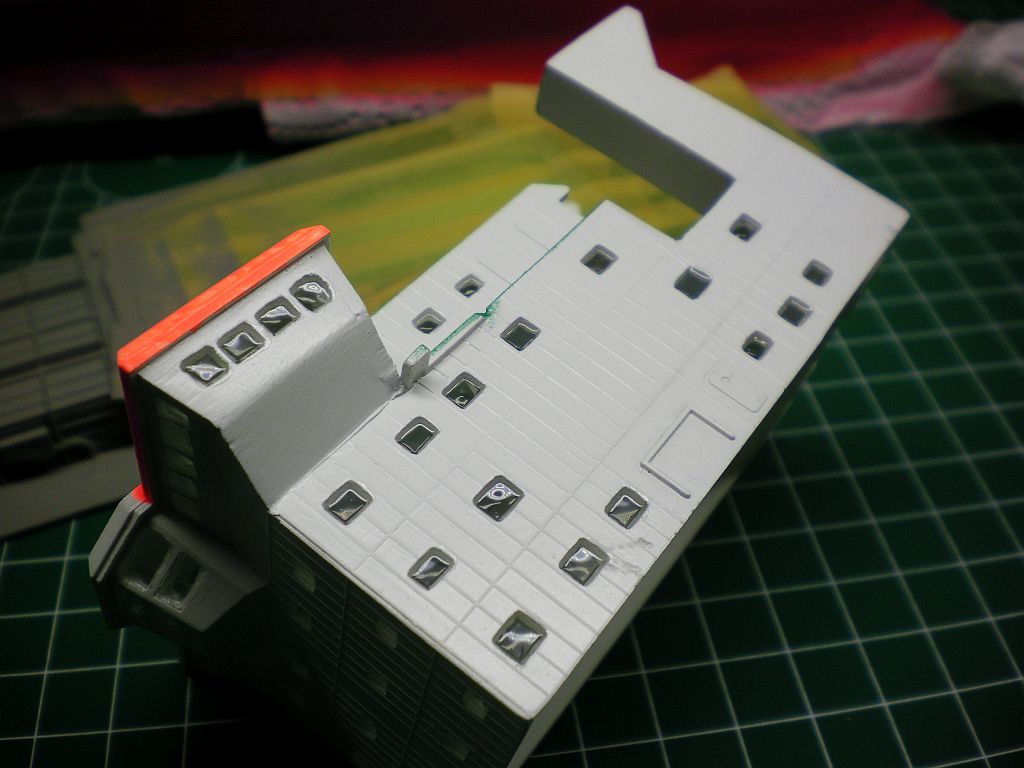

Wie man sieht bin ich gerade dabei die Fensteröffnungen aufzubohren. Ursprünglich wollte ich die Fensterflächen grau lackieren; dann bin ich aber zu der Überzeugung gekommen, daß bei diesem Maßstab wohl eher "echte", durchsichtige Fenster angesagt sind. Wenn ich alle Fensteröffnungen ausgefräst habe, werde ich diese mit klarer Folie hinterkleben und die Löcher mit Kristal Klear auffüllen. Die Folie allen reicht nicht, da aufgrund des dicken Plastiks des Brückenaufbaus die Fensterrahmen sonst eine Dicke von 0.9 m beim Original hätten. Ist doch ein Saugbagger- und kein Panzerschiff !

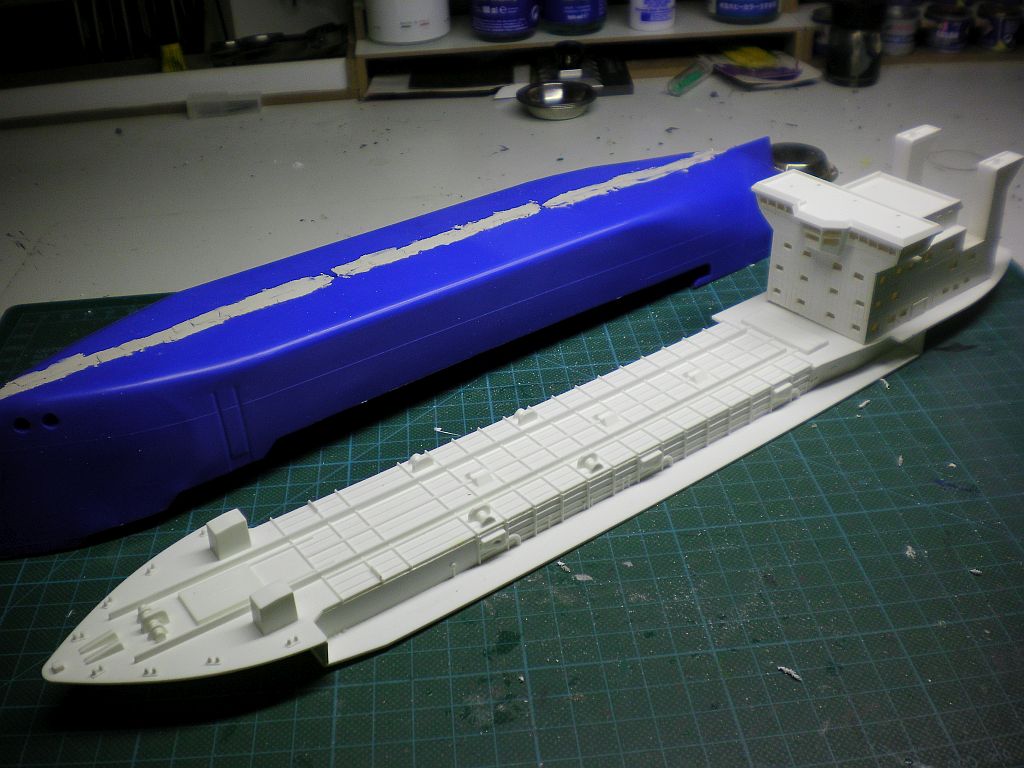

Derzeit bin ich immer noch dabei, die Fenster des Brückenaufbaus zu öffnen. Da dies eine ziemlich monotone Fleißarbeit ist, habe ich zwischendurch mal eine Paßprobe des Decks gemacht; im Hintergrund der gespachtelte Rumpf:
Die Paßgenauigkeit ist wirklich gut, somit werde ich nur geringe Spachtelarbeiten zu befürchten haben.

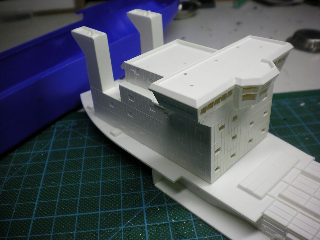

Hier mal das aufgesetzte Brückenhaus mit den geöffneten Fenstern:
Von der anderen Seite; man erkennt den Unterschied zwischen den originalen und den geöffneten Fenstern:

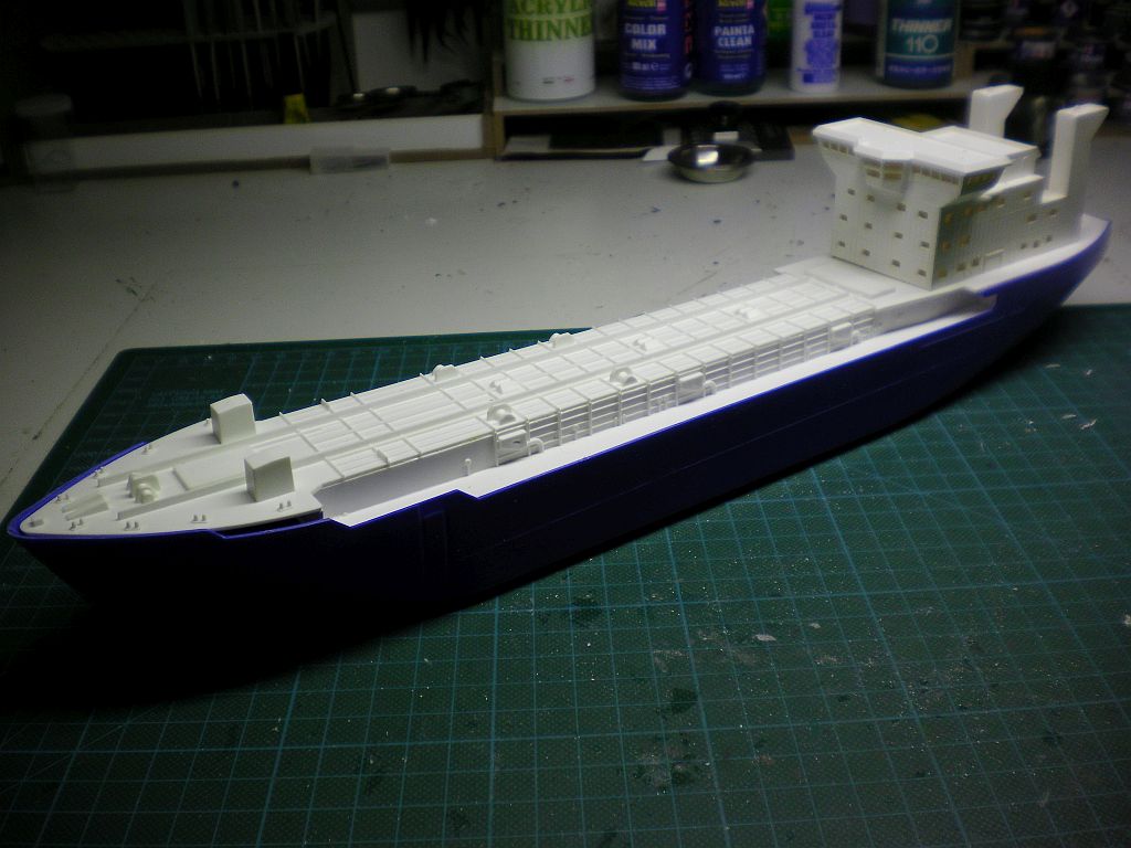

So sieht das Ganze dann später aus, wenn das Deck in den Rumpf eingesetzt wird:
Das mit der Probepassung war übrigens eine gute Idee; ich habe dabei nämlich festgestellt, daß in der Bauanleitung zwei Teilenummern vertauscht waren :thumbdown: Hätte ich die beiden langen, senkrechten Teile so verklebt wie in der Anleitung angegeben, wäre es mit der schönen Passung vorbei gewesen ….

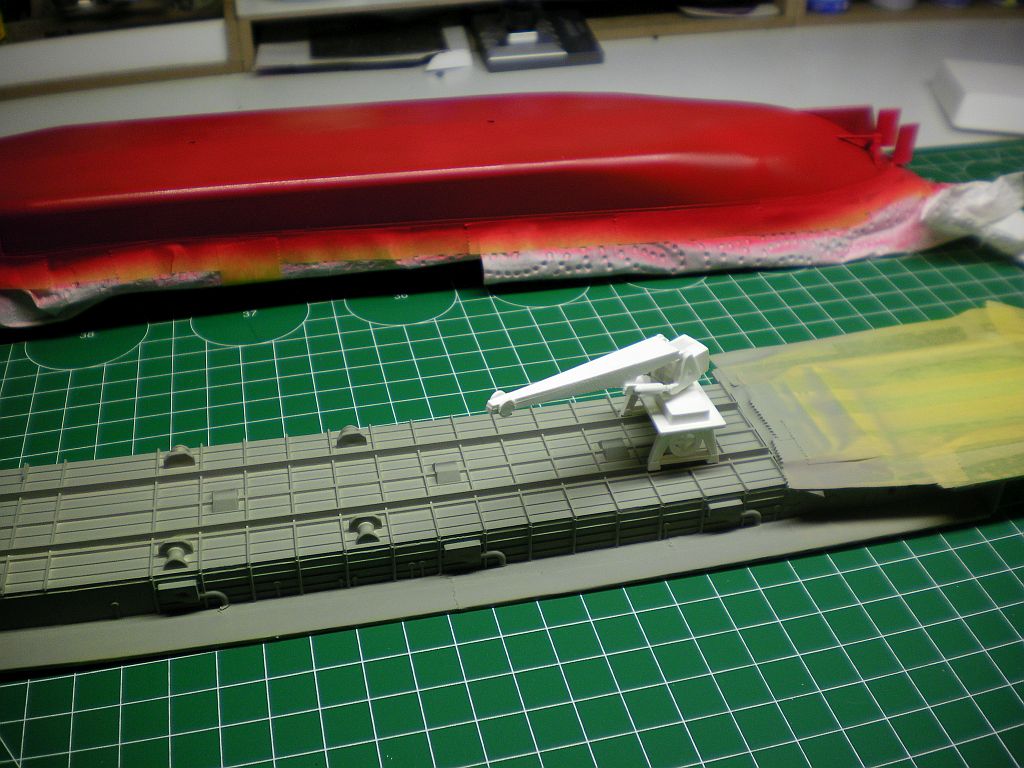

Wie man sieht bin ich gerade dabei das Deck und den Rumpf zu lackieren; den Kran habe ich nur mal lose draufgestellt, um die Passung zu prüfen:

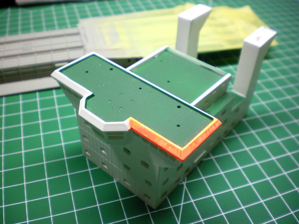

Während Deck und Rumpf trocknen, bepinsele ich den Brückenaufbau mit Leuchtorange:
Sobald der Rumpf trocken ist, werde ich die orangefarbenen Streifen drauflackieren und danach (endlich) das Deck mit aufgesetztem Brückenaufbau mit dem Rumpf "verheiraten".
