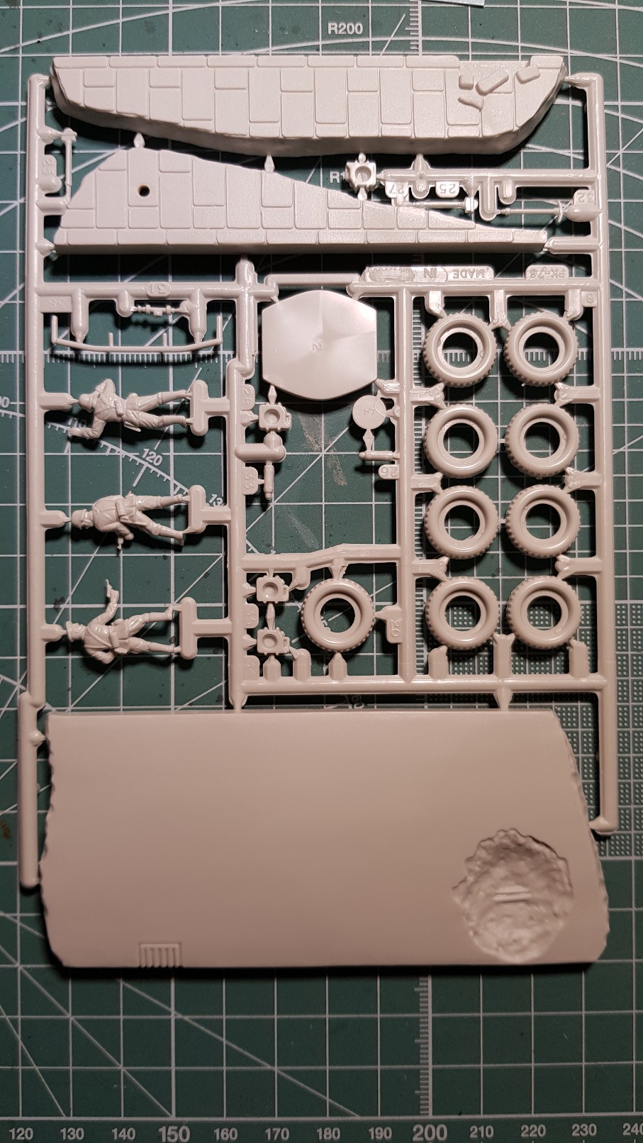

In dem Bausatz sind nur zwei Gussrahmen mit insgesamt 69 Teilen. Dafür gibt es drei Figuren und eine Bodenplatte.

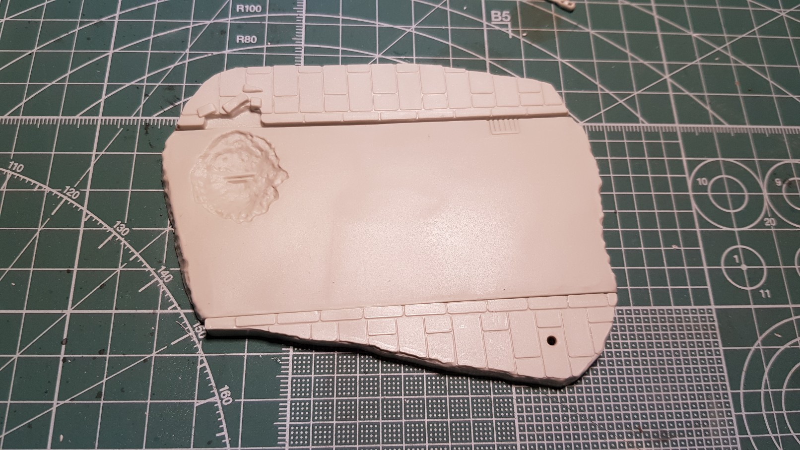

Zuerst wurden die zwei Gussrahmen gewaschen und getrocknet. Danach wurden die drei Einzelteile für die Bodenplatte entnommen und mit extra thin cement von Tamyia zusammen geklebt.

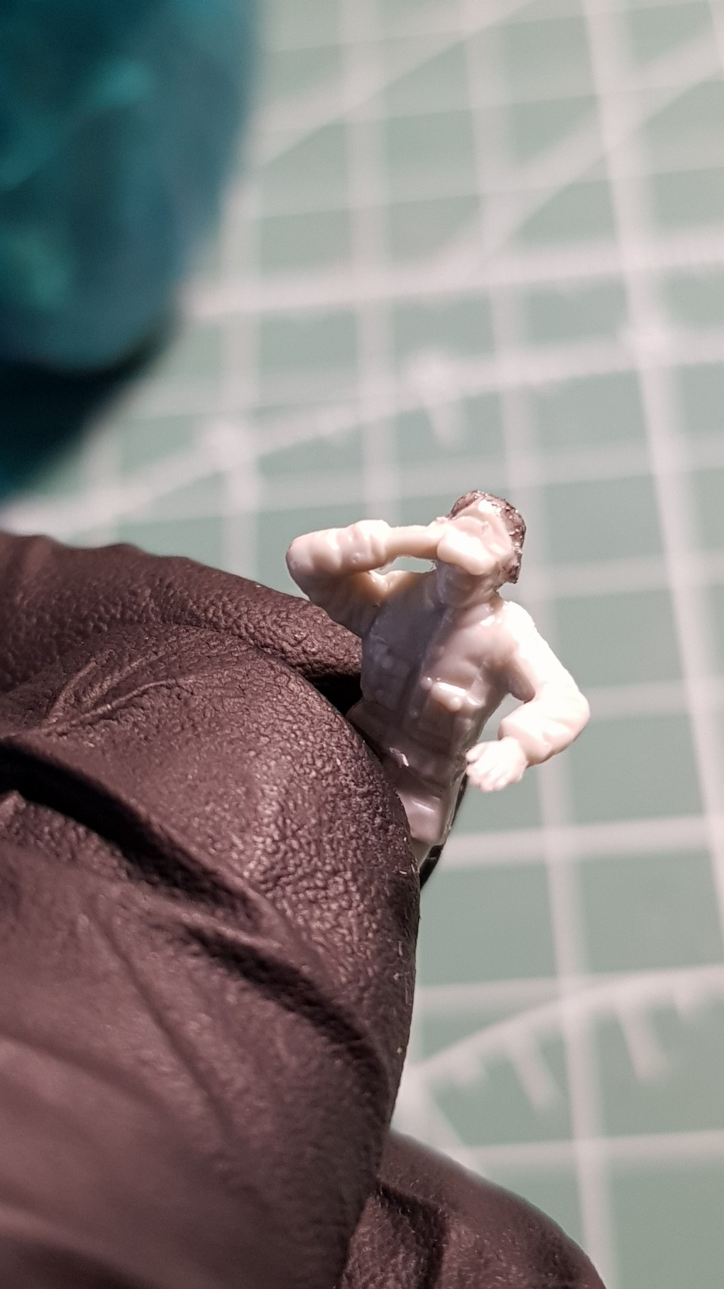

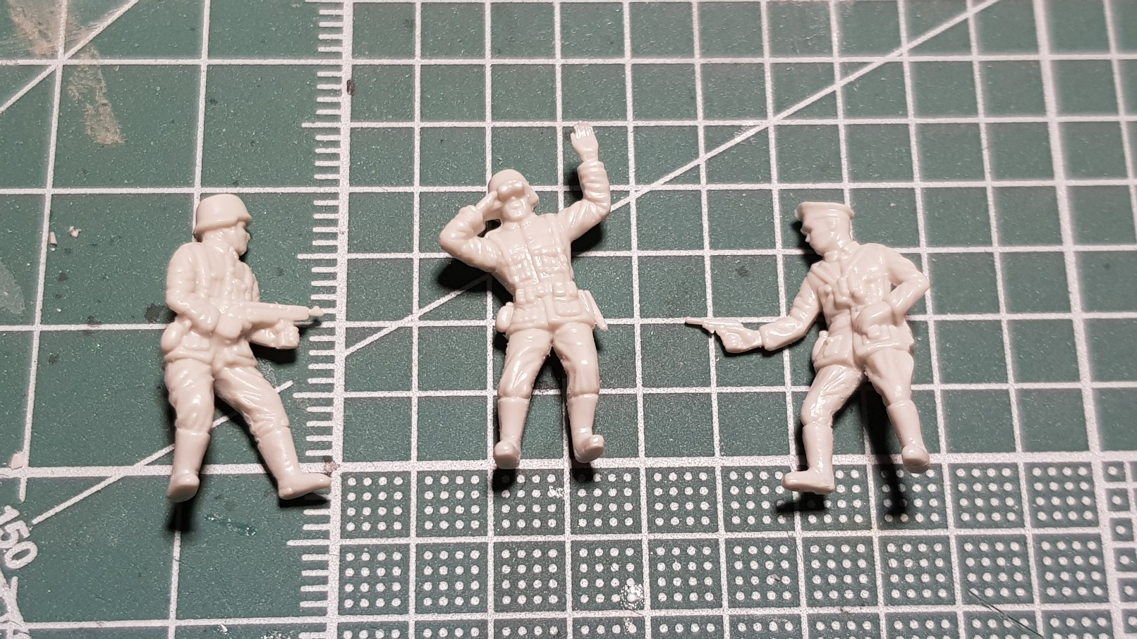

Danach folgten die Figuren. Diese wurden erst grob abgefeilt und die Gießgrate mit einem Skalpell entfernt. Nun wurde mit einer Nagelfeile zum Polieren der Schliff vollendet.

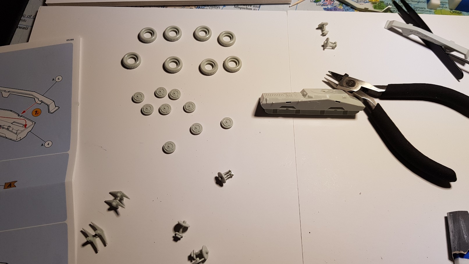

Zuletzt trennte ich weitere Teile aus dem Rahmen. So das Ober und Unterteil des Spähwagens als auch einige Teile vom Turm, sowie die 5 cm Kanone des Radpanzers.

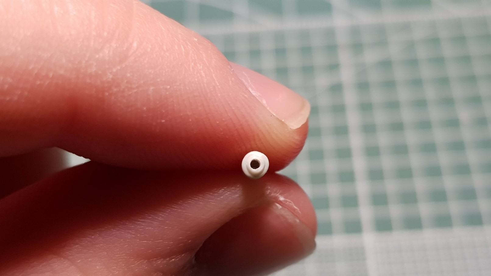

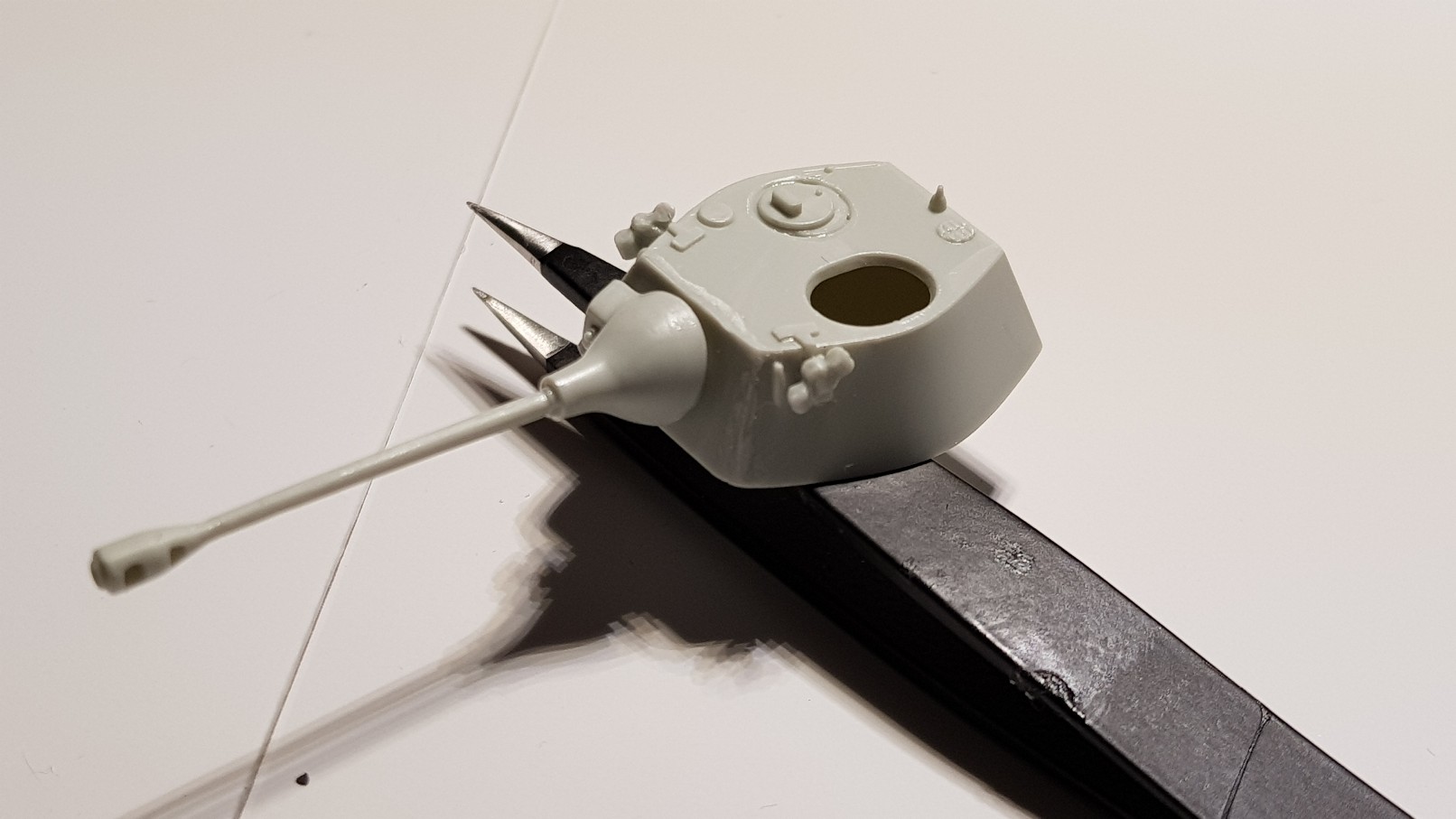

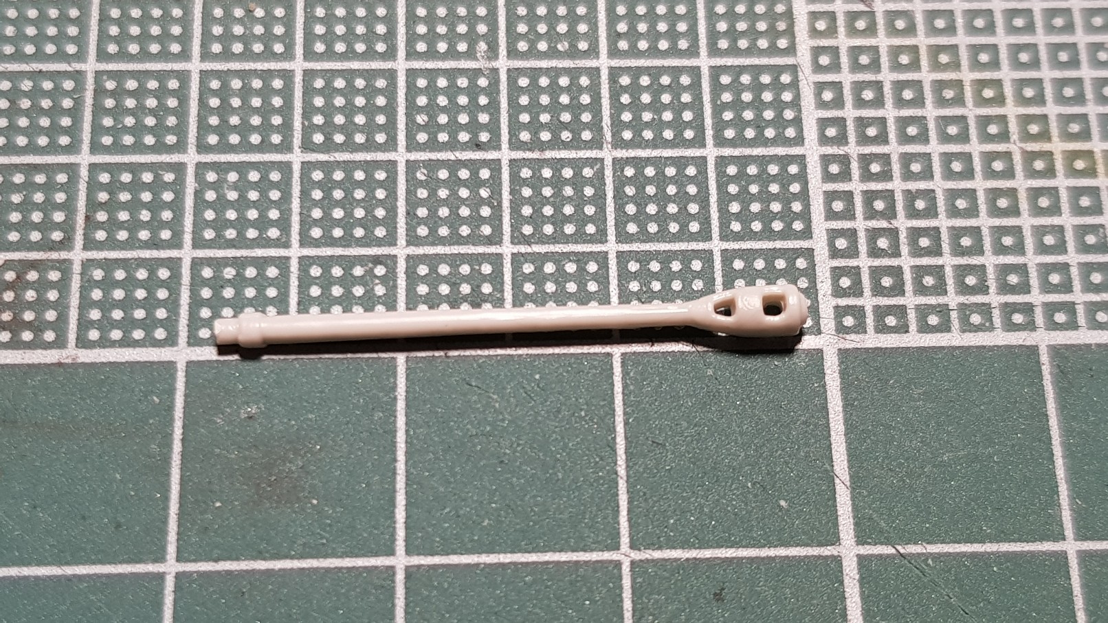

Eine Sache die das Bild bisher störte musste beseitigt werden. Die Kanone hatte keine richtige Mündung! Vorne war es einfach geschlossen. Daher schnappte ich mir den Handbohrer und bohrte mit dem 6mm Aufsatz vor und danach folgte der 8mm Bohraufsatz. So ungefähr die Mitte habe ich getroffen :lol:

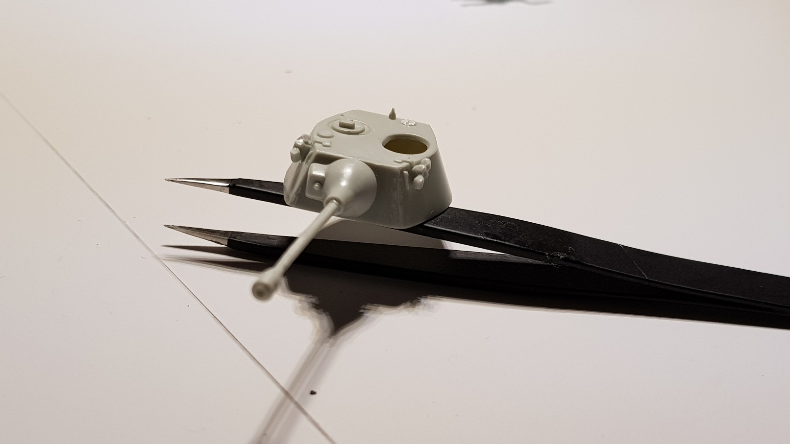

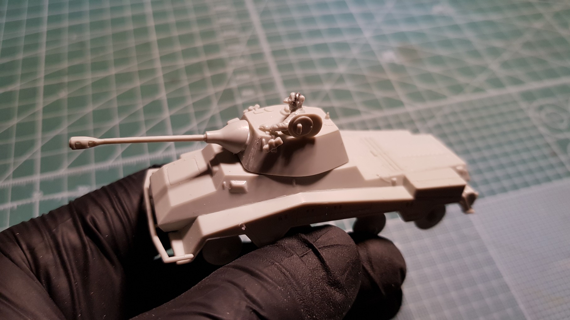

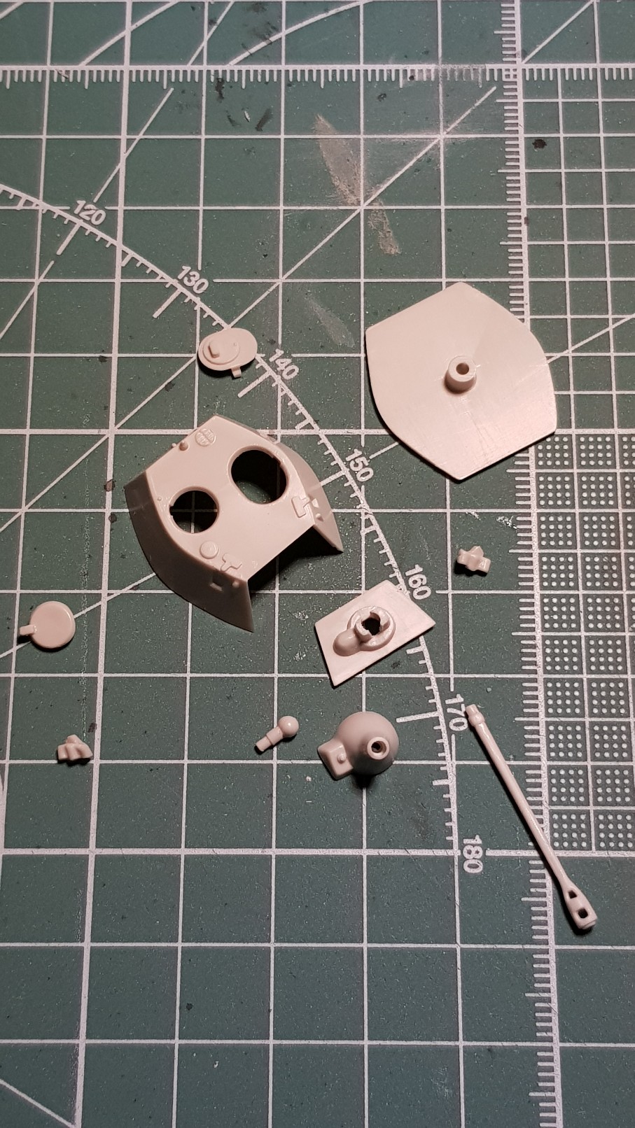

Nachdem alle Teile des Turmes entgratet und gesäubert waren wurde der Turm zusammengesetzt.
Dabei lasse ich die Kommandantenluke offen
Wirklich winzig dieses Modell wenn man den Turm mit einer Pinzette vergleicht. Vielleicht wegen dieser Filigranen Teile hatte sich die Kanone beim entgraten zu entzweien entschieden :? Ein bisschen Kleber rettete das Malheur.

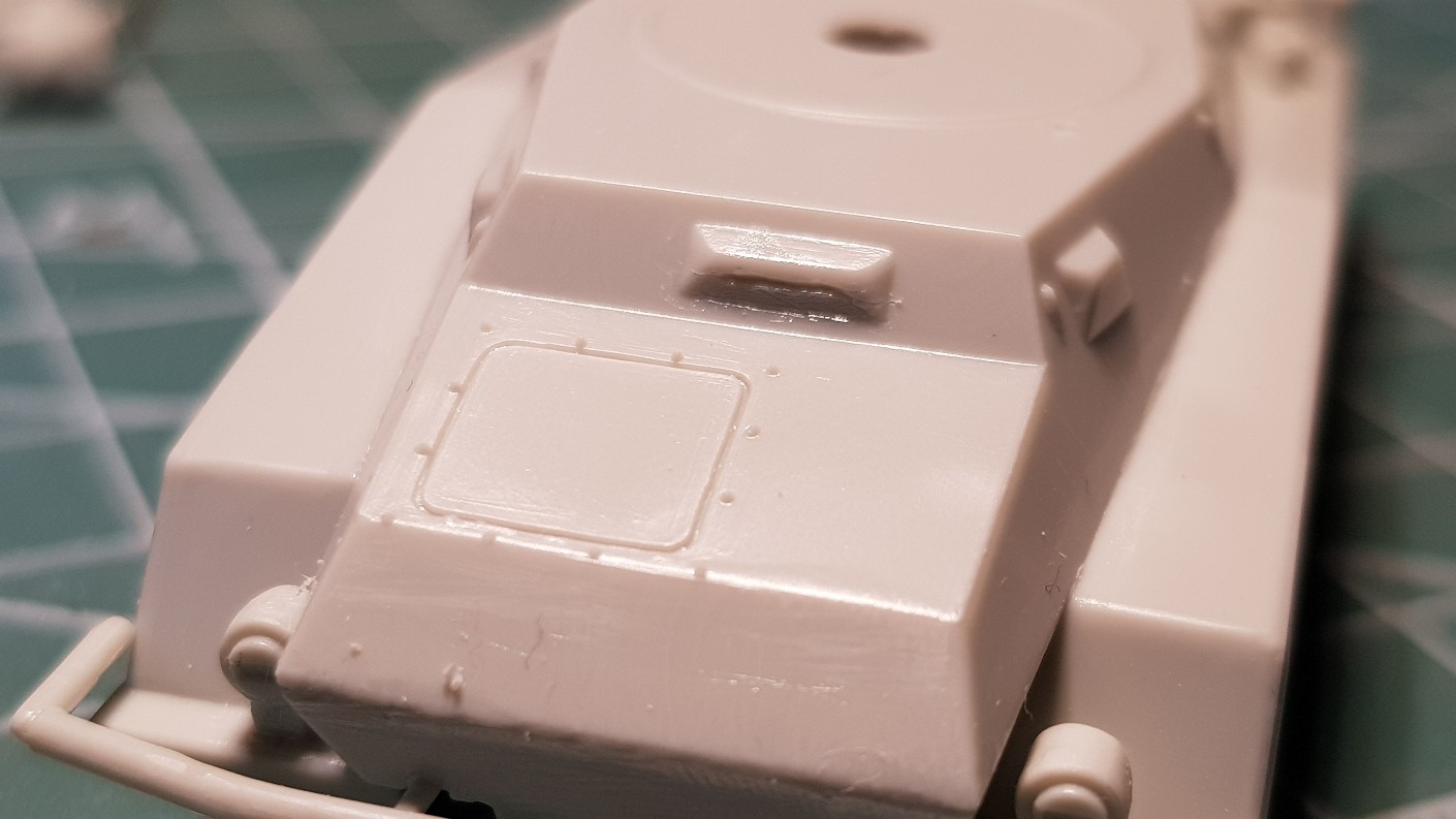

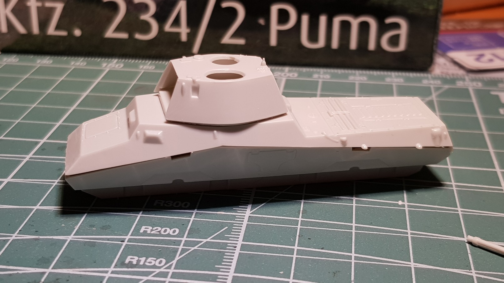

Ein bisschen musste an den Klebenähten des Turmoberteils zum Unterteil gefeilt werden um unsaubere Stellen zu korrigieren.

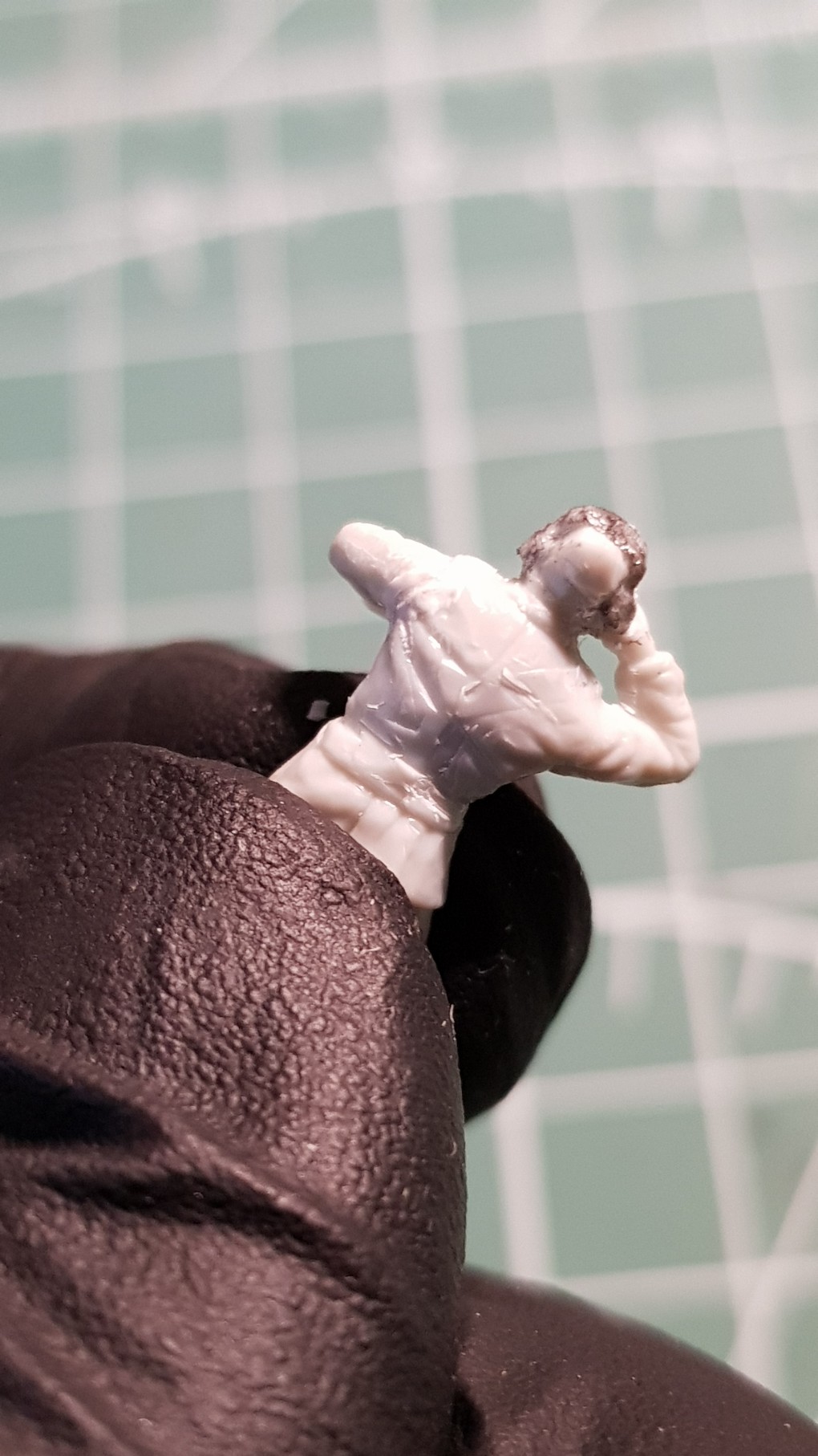

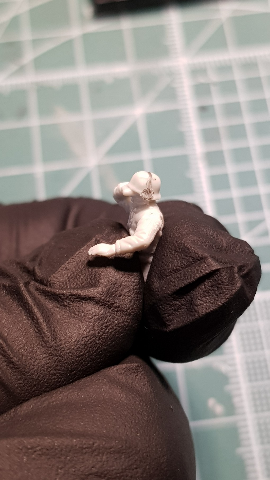

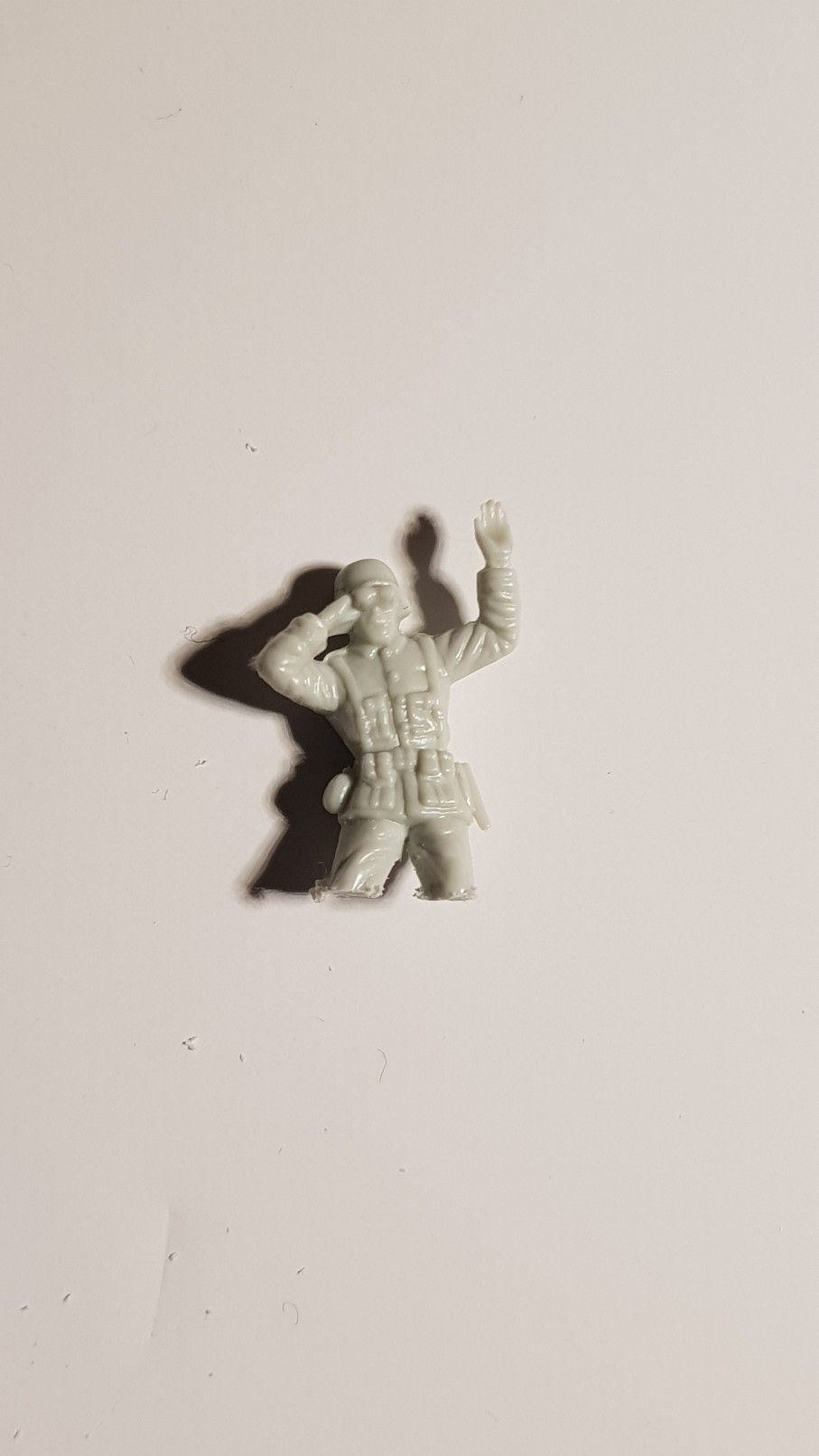

Danach musste die kleine Figur mit Fernglas dran glauben! Ruck Zuck waren die Beine ab und der erhobene Arm um den Späher in die geöffnete Luke zu setzen. Mit ein bisschen Spachtelmasse wurde die Lücke am Arm geschlossen.

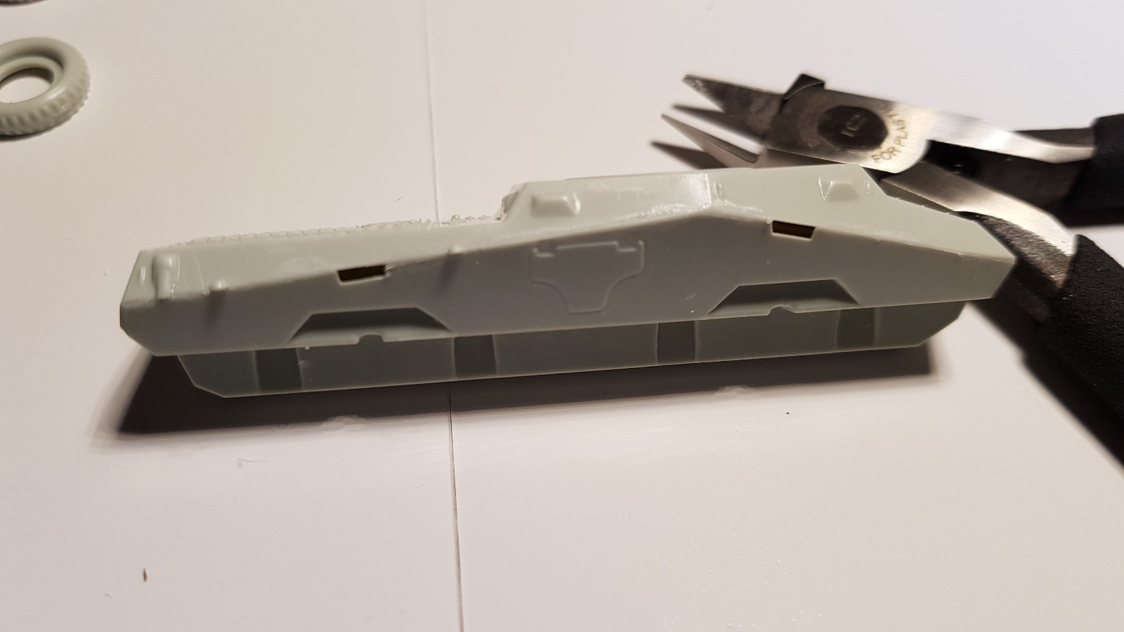

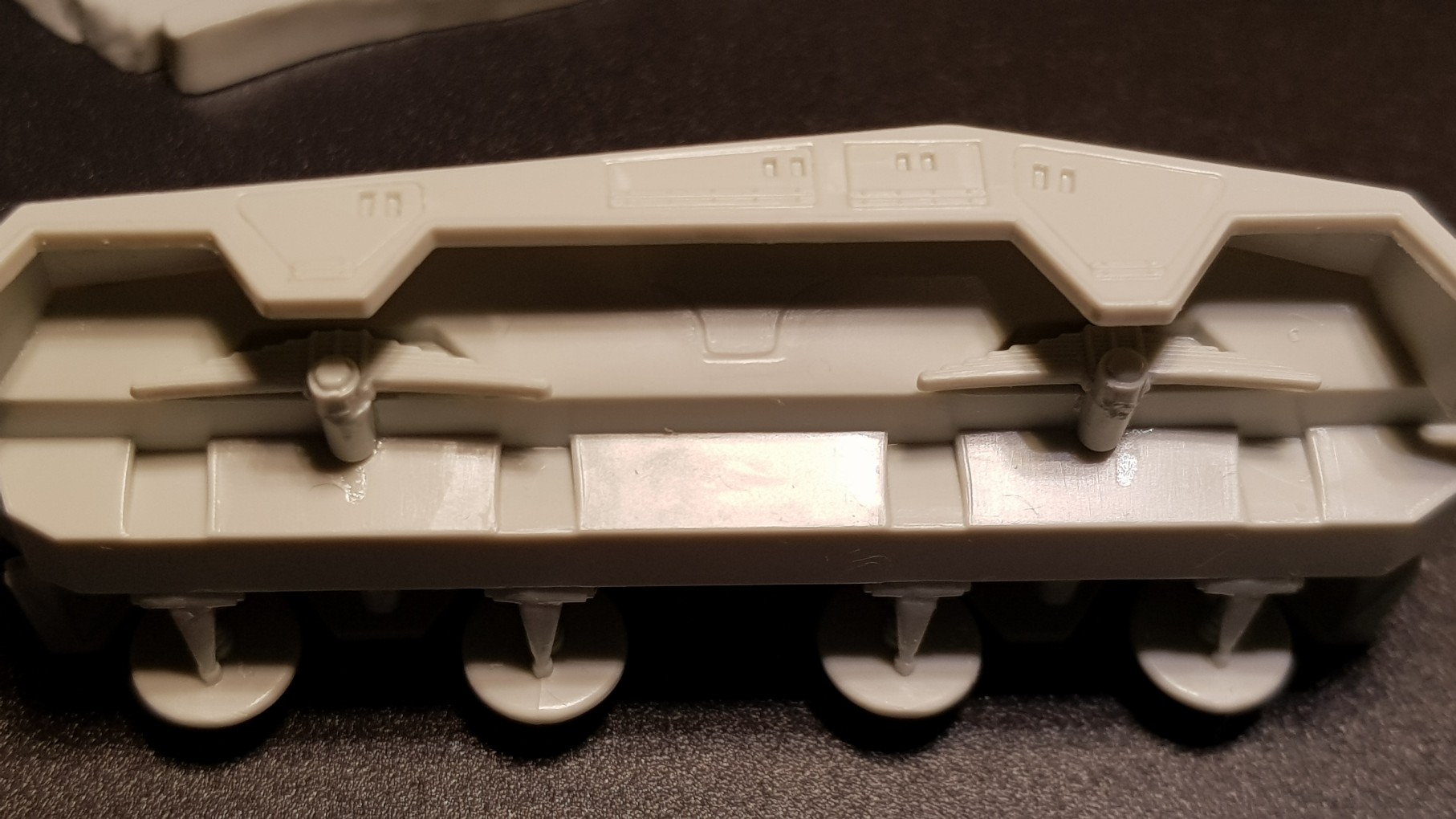

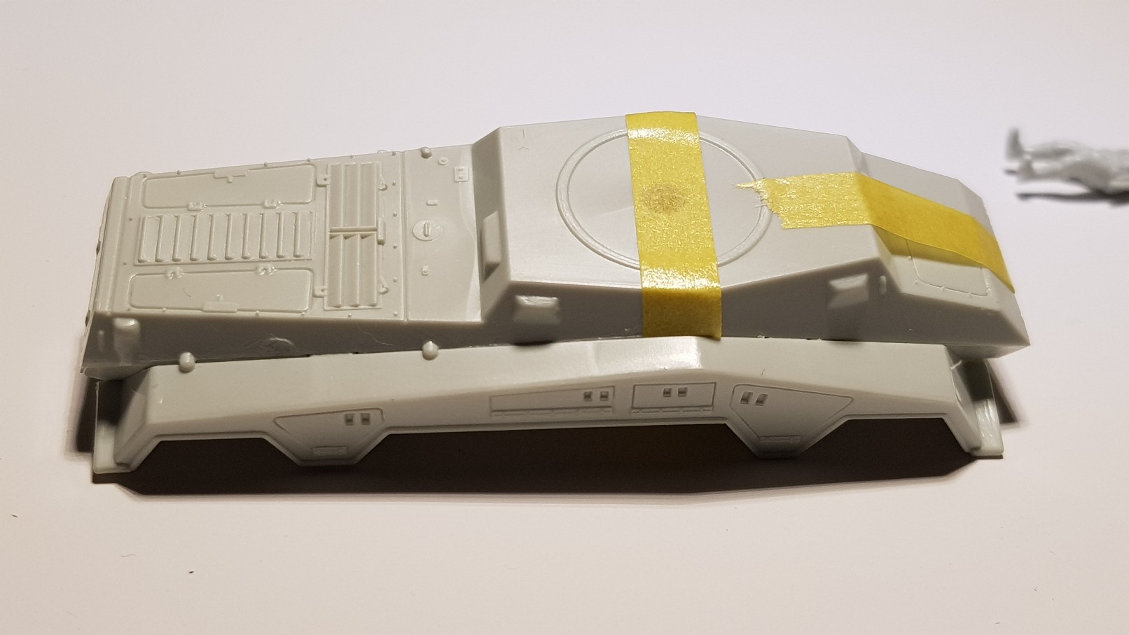

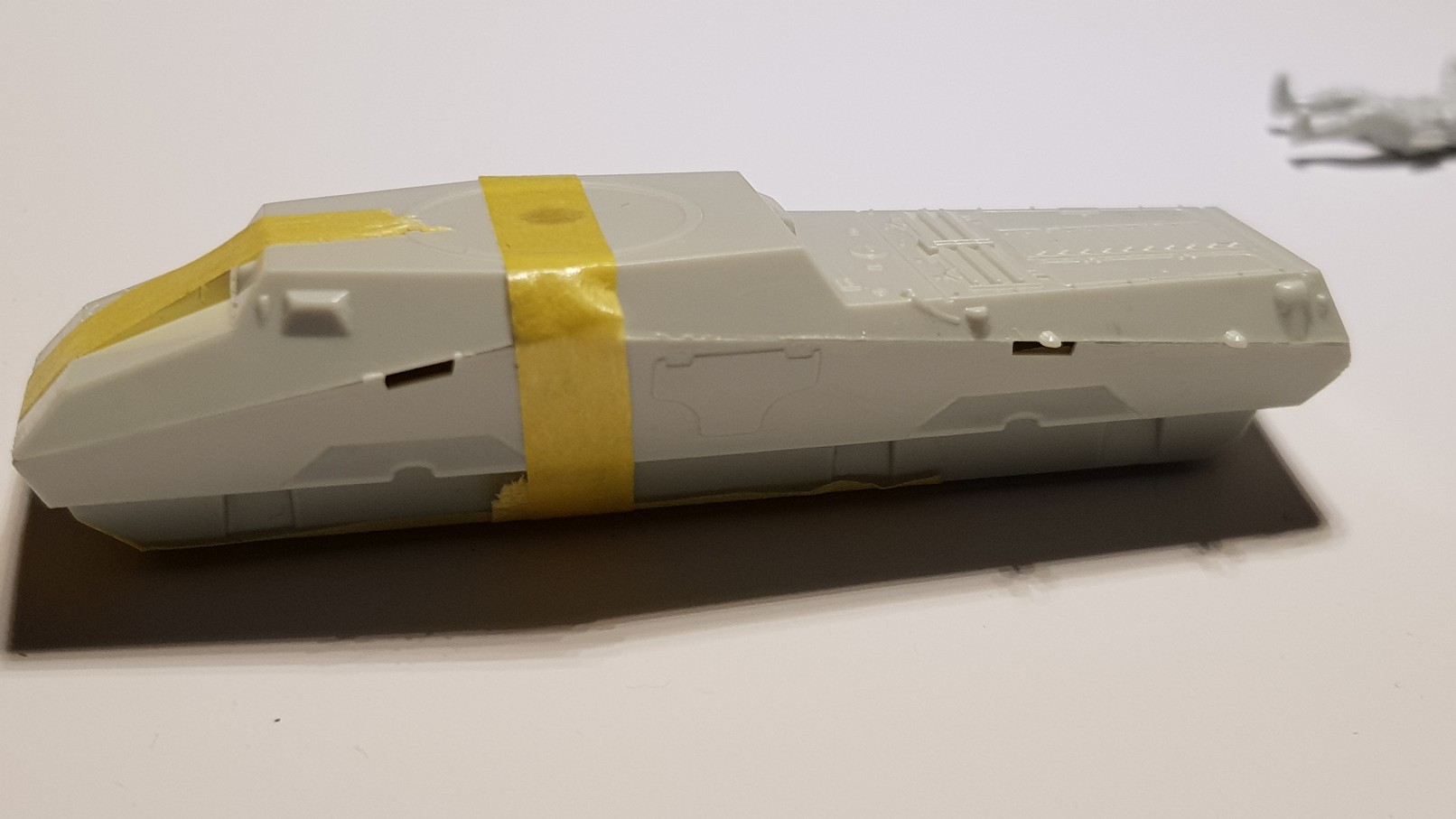

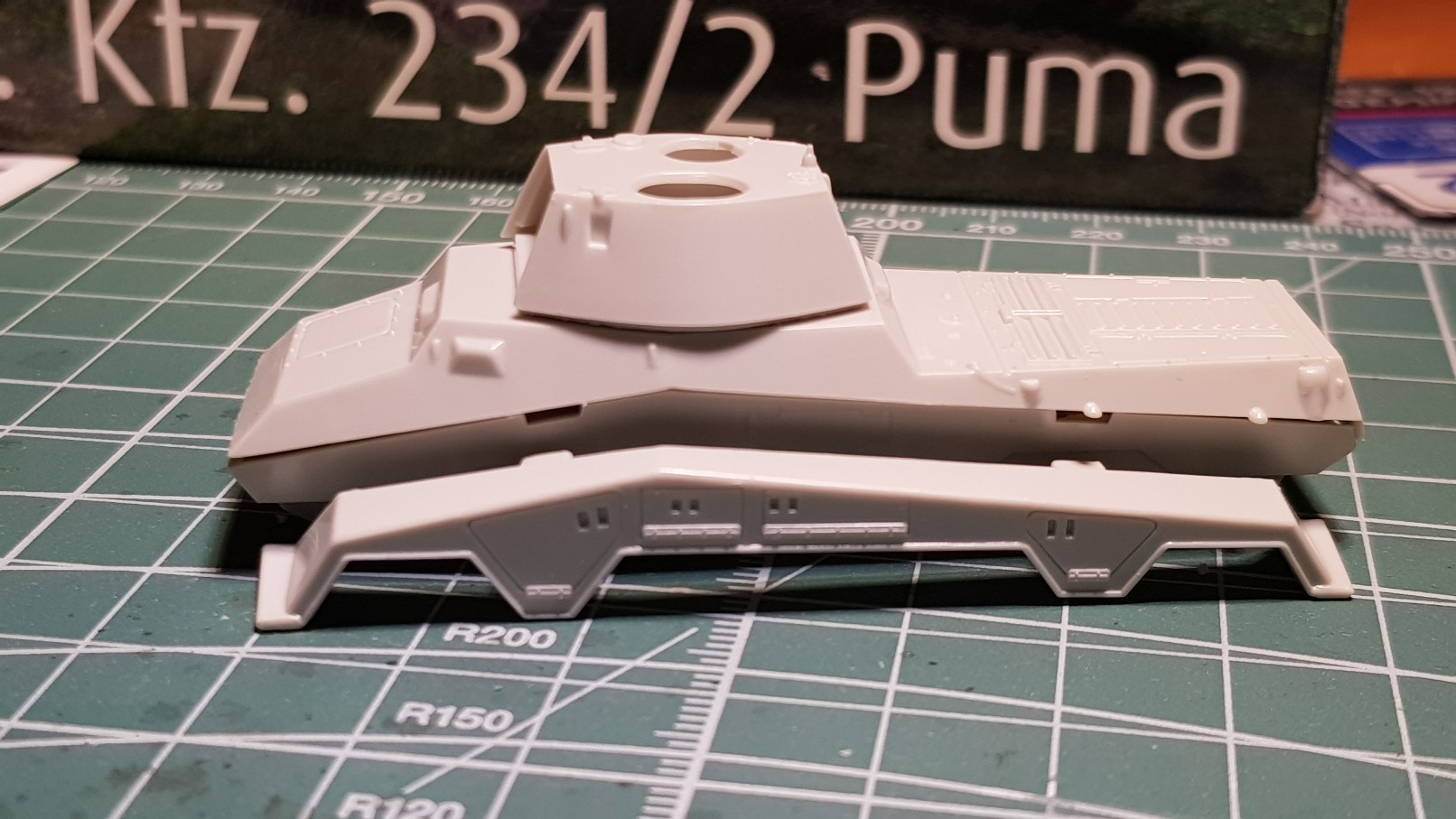

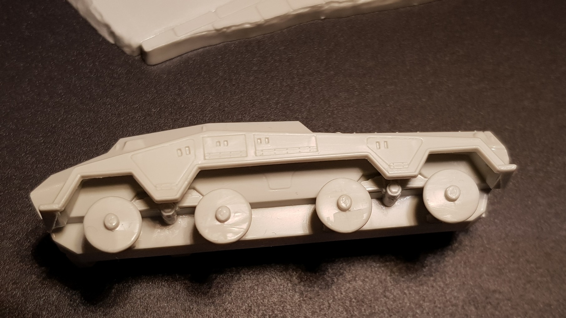

Nun folgte der fahrbaren Untersatz. Dafür wurden Ober und Unterteil sowie die Seitenschürzen nacheinander aneinander gesetzt und mit sehr dünnflüssig Kleber verklebt.
Natürlich wurde das Klebeband entfernt ;)
Die Bilder sind von der Anpassprobe.

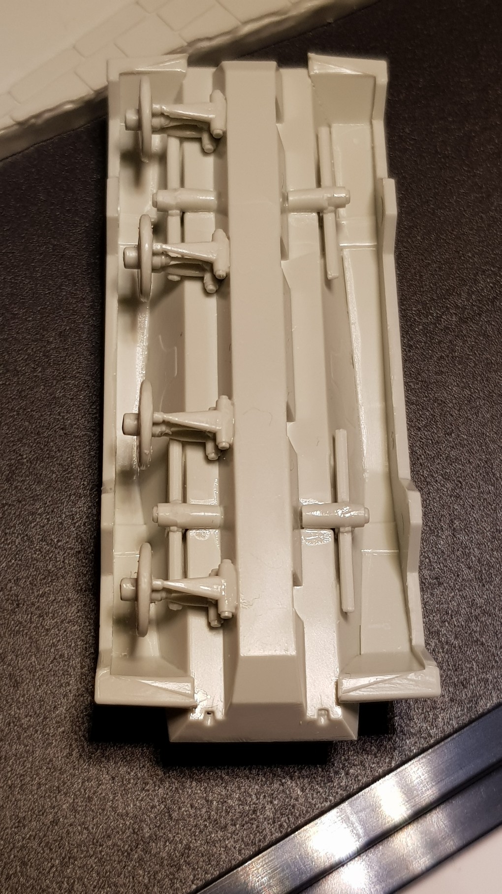

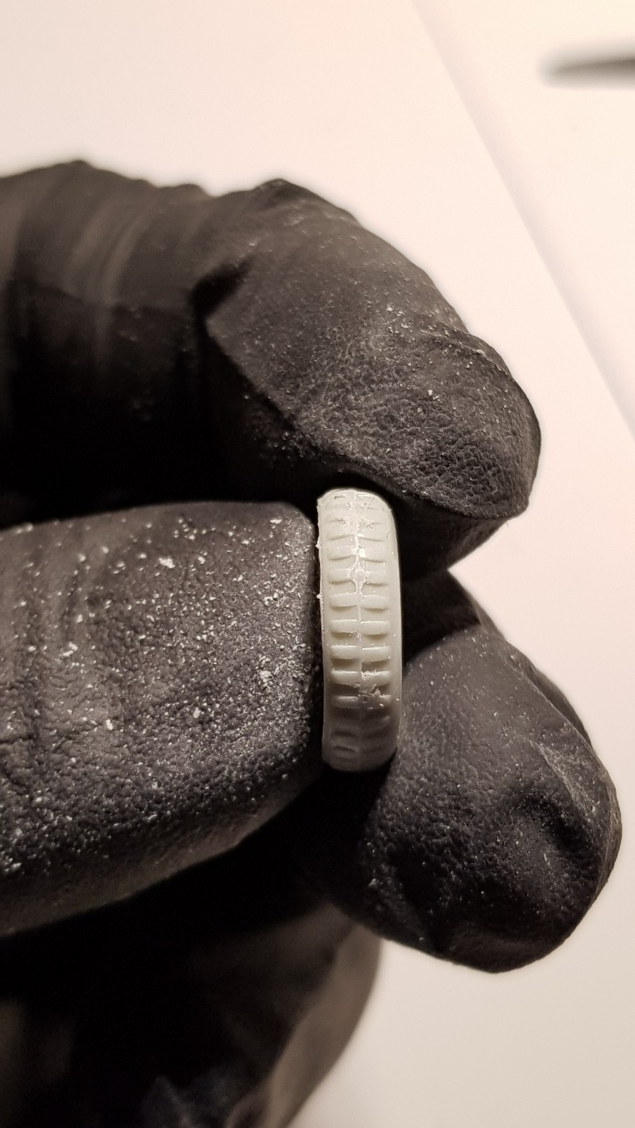

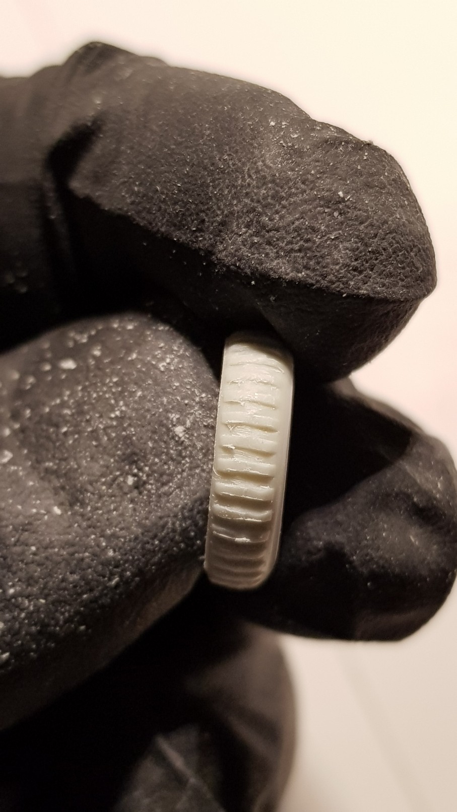

Danach folgten die Radaufhängungen Räder und Federn mit entgraten und säubern sowie feilen
. Besonders die Reifen waren nervig weil genau in der Mitte des Reifenprofiles die Naht verlief.
daher Feile her und weg damit

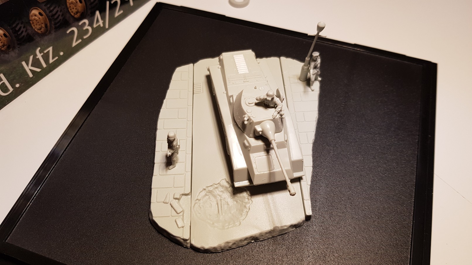

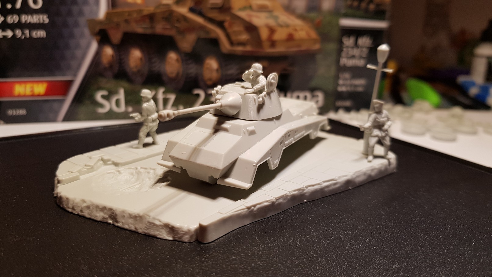

Zum Abschluss des Bastelabends wurde alles zur Vorprobe aufgestellt
Bisher macht der Bausatz echt Spaß :D

Hier kann dein Namensvetter mit "y" hinten genau sehen wie es richtig geht. Gute Idee mit dem Kommandanten im Turmluk :thumbup: . Würde vielleicht noch den Stahlhelm so abfräsen/schaben/schneiden das ein Barett daraus wird und Kopfhörer herausmodelieren Auch die Uniform am Oberkörper ein bisschen anpassen d.h. Patronentaschen weg fräsen, denn mit so ein bisschen Bildhauerei die Du sicher locker hinbekommst ist es perfekt. Das Profil der Vollgummireifen, super das Du es entgratet hast, hatte oftmals an der Trennlinie eine Abstufung es war also nicht durchgehend parallel eingeschnitten. Da war Matchbox nicht ganz so exakt :thumbdown: ,es gab aber auch solches wie bei Dir und bei diesem Maßstab ist das vollkommen OK. Auf alle Fälle mache bitte weiter so :respekt: :clap: , allein schon um deines Namensvetter willen :D ! Und Danke für die professionelle Vorstellung natürlich 8-)!!!!
Re: Sd. Kfz. 234/2 Puma Revell (ex. Matchbox)
Verfasst: So 6. Okt 2019, 08:38
von Vedrfoelnir
Vielen Dank mdl!

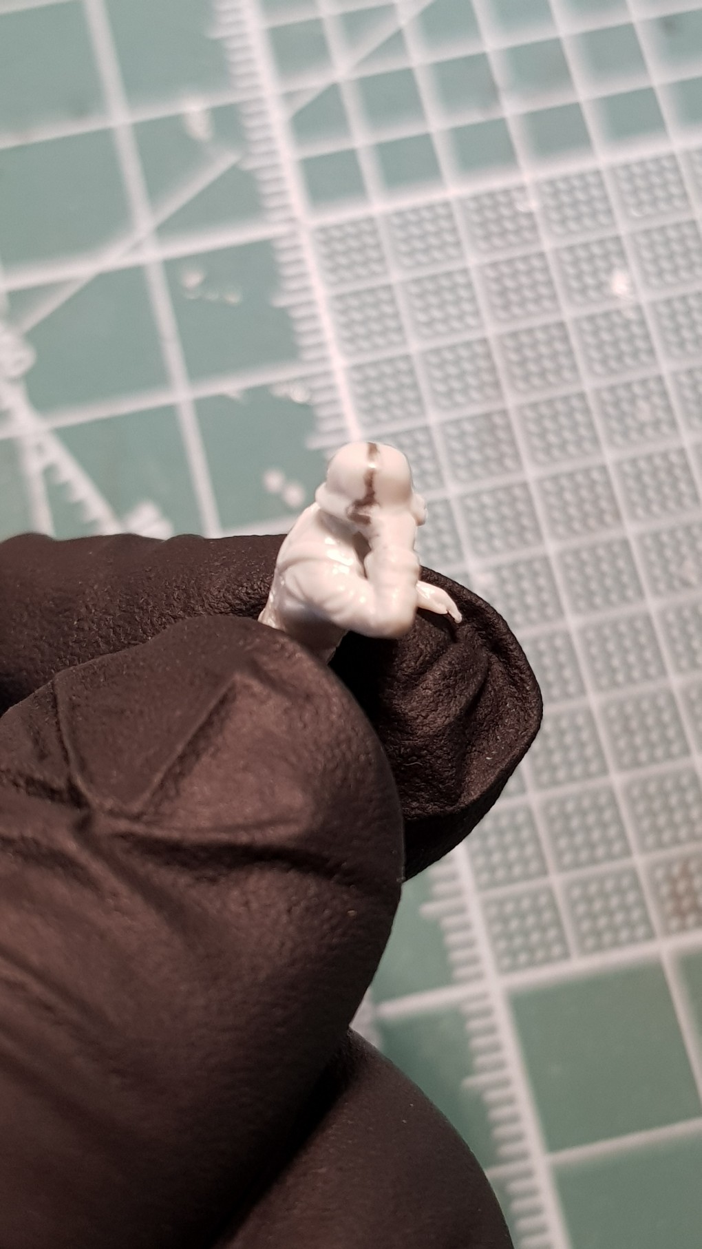

Die Idee mit der Umformung des Stahlhelms zu Barett und Kopfhörer fand ich genial! :clap: Aber auch als schwierig, weil ich sowas noch nie versucht habe. Jedoch muss ich gestehen dass ich die Idee so gut fand, dass ich mich gestern dran setzte und es einfach mal versuchte! Bei dem Maßstab von 1:76 sind die Figuren so verdammt klein, war ne echte Herausforderung :lol:

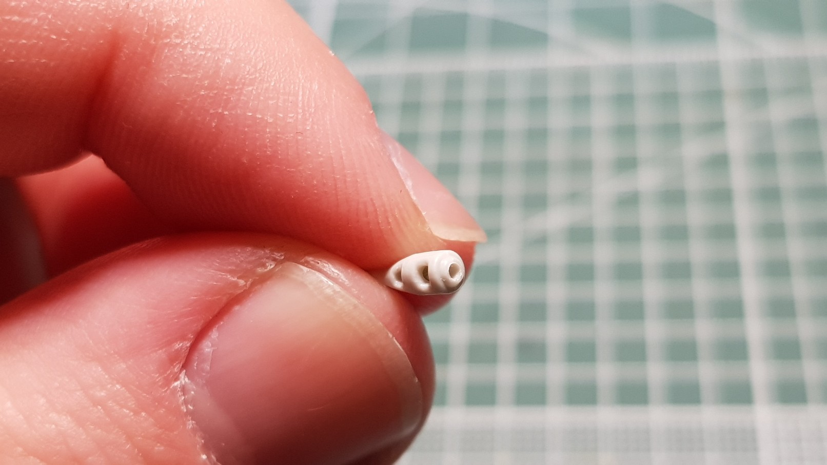

Zuerst schaute ich mir ein paar Bilder zum Vergleich im Internet an und danach zeichnete ich mit Bleistift die Umrisse für die Kopfhörer und den Bügel auf den Stahlhelm
Danach schnitzte ich drauf los ohne Erfahrung damit zu haben.
Nach einiger Zeit sah dann das Ergebnis so aus
Habe damit man Kopfhörer und Bügel besser Unterscheiden kann vom Rest diese mit einem Bleistift angemalt.
Für den Erstversuch finde ich es ok. Mit mehr Übung würde man es bestimmt besser hinbekommen. Vor allem weil diese Figur wirklich sehr sehr klein ist.

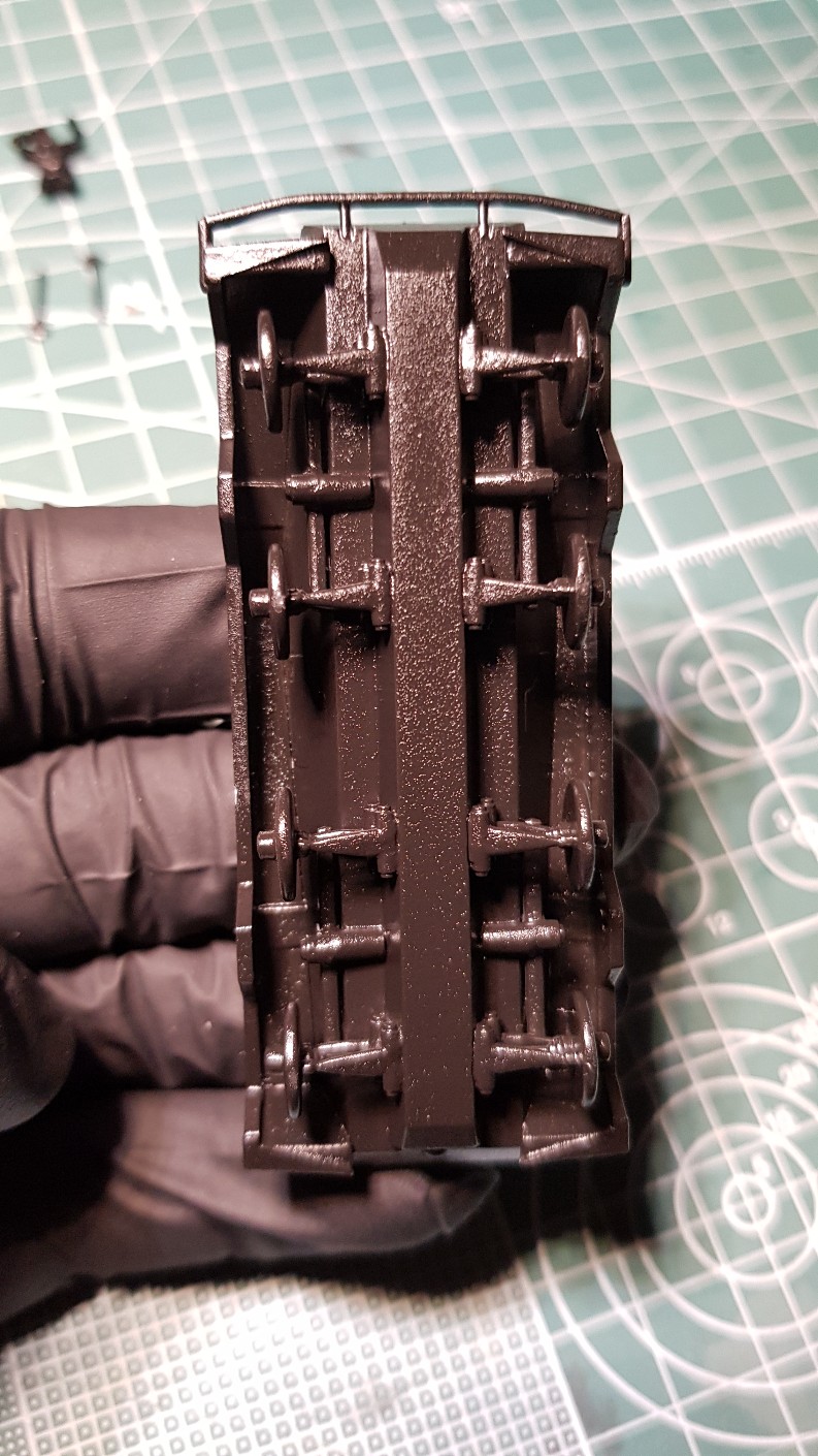

Danach setzte ich mich an die Radaufhängungen. Entgraten, feilen, anpassen und ans Modell kleben.
Natürlich musste man ein bisschen aufpassen das alles sauber und ordentlich gereiht ist, damit auch später die Reifen vernünftig in der Spur liegen :D
Danach folgten am Heck die Aufbewahrungsboxen an den Seiten und an der Front der Metallbügel.

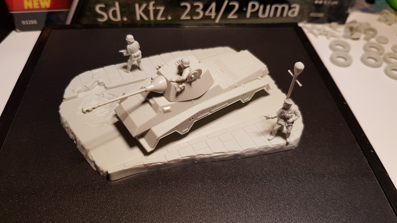

Hier der bisherige Baustand des Puma mit Kommandant in der Luke
Hoffe sehr dass es gefällt.

Ja super Andi wusste doch das Du es schaffst! Mit etwas Übung und richtigem Werkzeug geht's z.T. auch mit der Minibohrmaschine und aller feinsten Fräsern. Die Kommandanten trugen ja ein Barett bei Dir sehe ich vorne noch was, sieht mir persönlich ein wenig nach einer Schirmmütze aus, ist aber sicher der vorgehaltene Feldstecher oder? Also dann bitte noch die Uniformjacke (falls noch nicht geschehen) noch etwas anpassen oder angleichen. Die Kopfhörer sind allerdings wirklich top geworden in dem Maßstab sowieso :thumbup: :clap: !! Ja am Chasisboden wären noch die "Lachen" des ?Flüssigklebers? zu entfernen wenn alles durchgetrocknet ist. Ansonsten harrt alles nur noch einer schönen Lackierung nebst ordentlichen weathering. Bin schon richtig gespannt wie es weitergeht 8-)! Also bitte weitermachen es gefällt nicht nur, sondern sieht sehr sehr proffesionell aus, auch was die sehr gute Dokumentation angeht finde ich :respekt: !
Verfasst: So 6. Okt 2019, 17:44
von Vedrfoelnir
Habe die Mütze etwas nachbearbeitet. Jedoch macht der Feldstecher das ganze unbemalt zur Schirmmütze :D

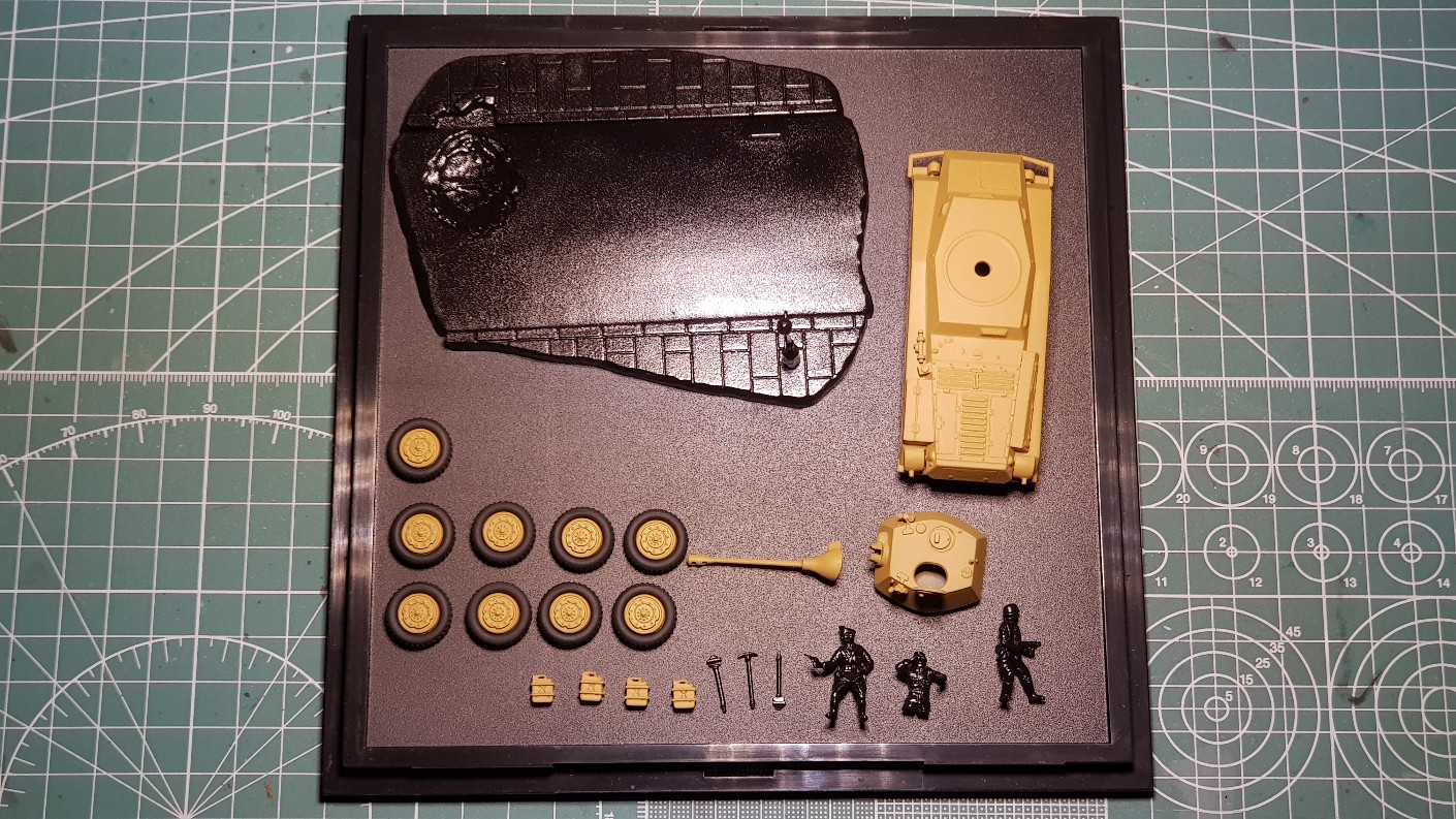

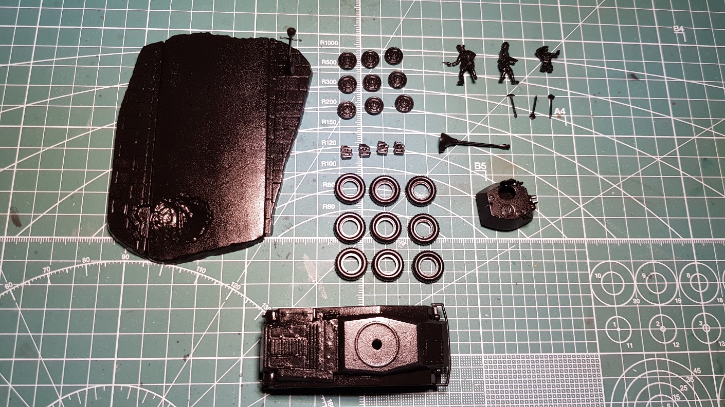

Weiter geht's :D

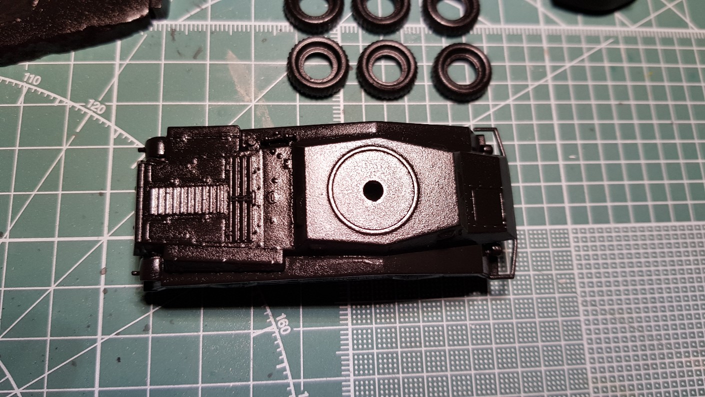

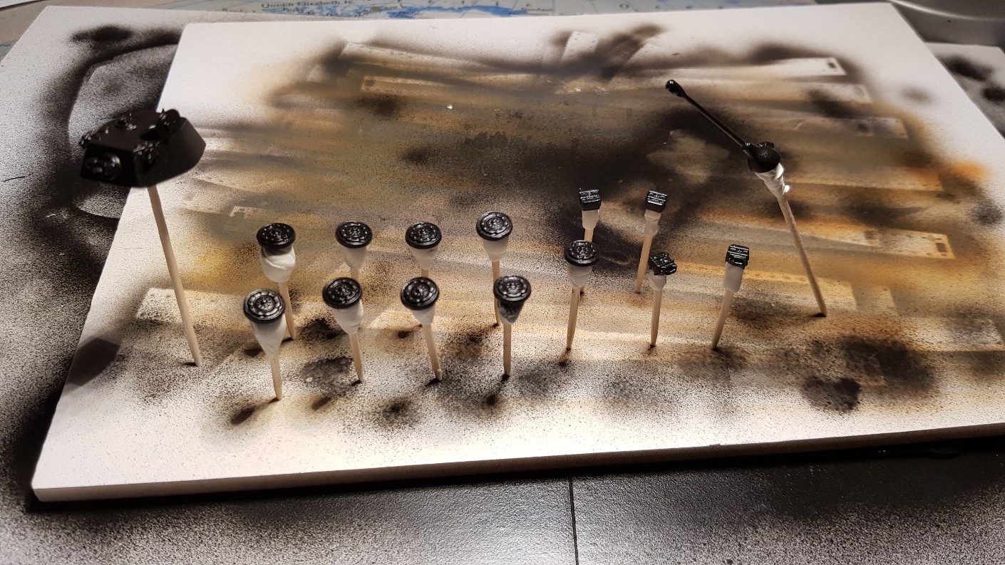

Vor dem Auftragen des Primers zog ich noch Rillen für die Sehschlitze

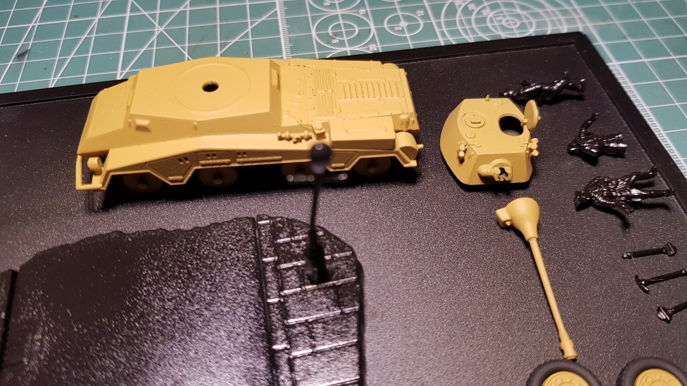

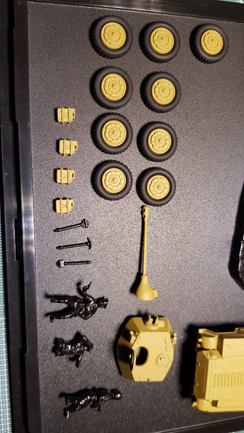

Als Primer benutze ich von Vallejo den schwarzen Primer. Mit etwas Vallejoverdünner versetzt wurde der Turm, das Chassis, die Figuren und die Räder sowie die Bodenplatte mit dem Primer grundiert.
Nach einiger Zeit folgte darauf eine Schicht dunkelgelb
Alle kleineren Teile wurden auf Klebriger Knetmasse an Zahnstochern zum lackieren geklebt und los ging es
Die Reifenringe wurden mit natoschwarz lackiert und dann wurden die Felgen eingeklebt.
Dies ist der bisherige Stand
Das Tarnmuster folgt dann die Tage und danach wird eine Schicht Klarlack aufgetragen für die Decals usw.
Andi

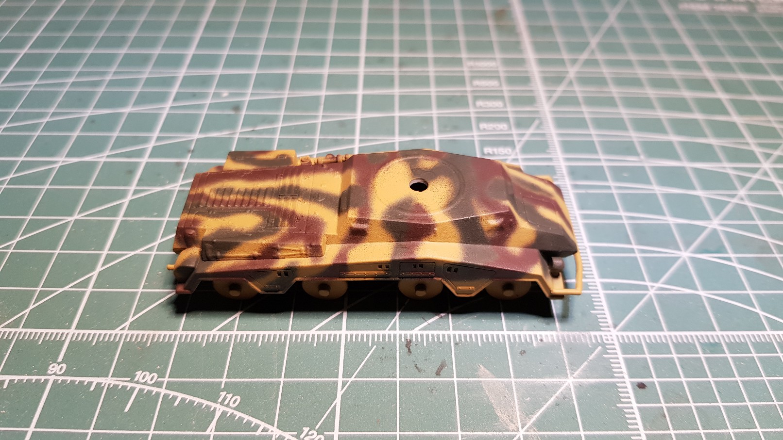

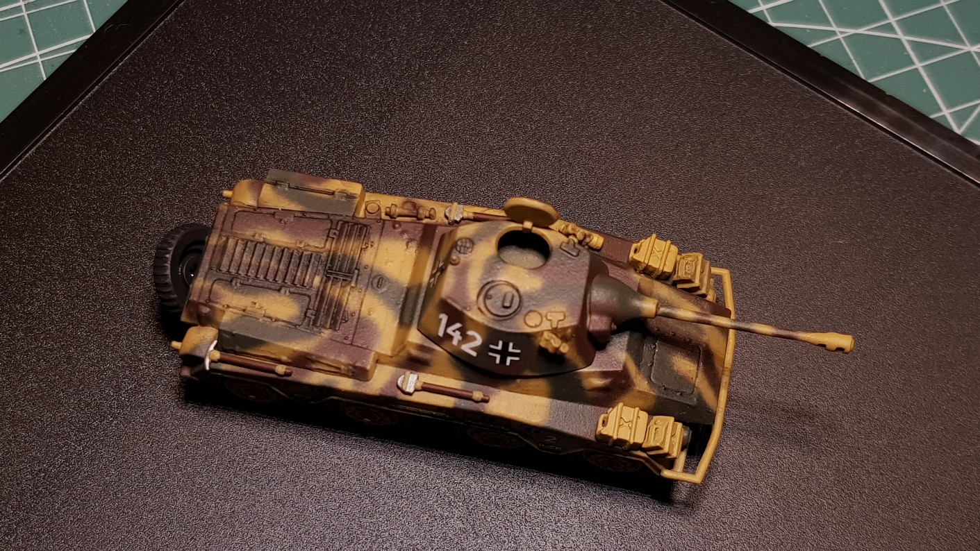

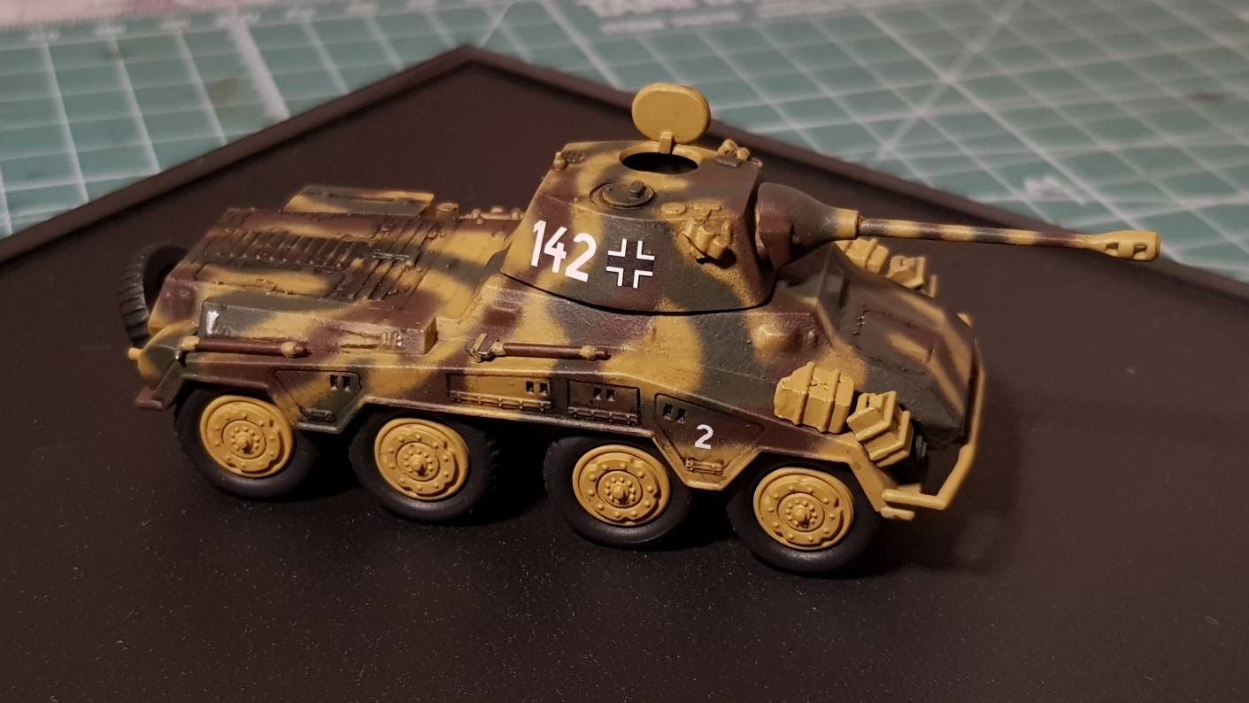

So und weiter geht's.
Folgendes Tarnschema habe ich angewendet:
Und folgende Farben wurden dafür verwendet:

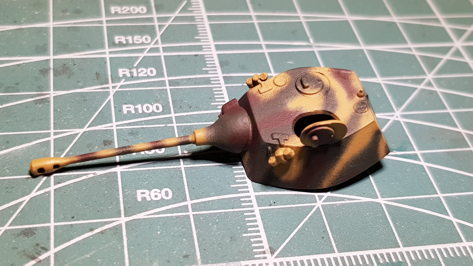

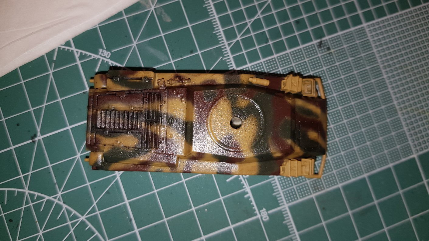

Die Farbe wurde noch mit ein bisschen Verdünner versetzt und los ging das airbrushen.
Zuerst malte ich die braunen Tarnstreifen und danach die grünen. Für Turm und Wanne sah das Ergebnis wie folgt aus
Beides wurde dann, um später eine Ebene Oberfläche zu schaffen, mit glänzendem Klarlack versiegelt.
Heute folgte dann der nächste Schritt.

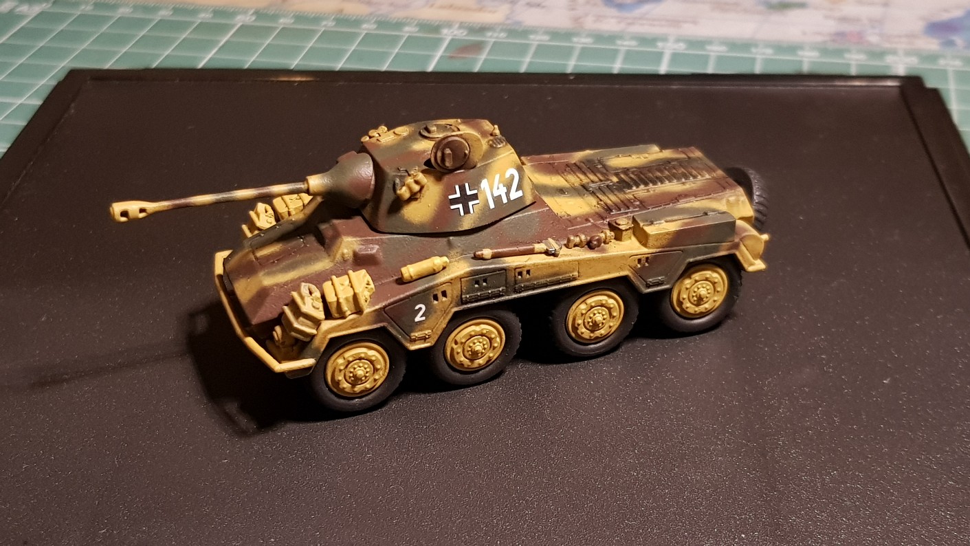

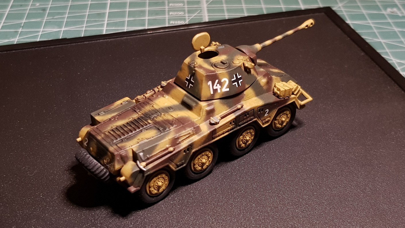

Zuerst wurden die Decals aufgeklebt und mit Revell Decal Softener der Lack und die Decals angestrichen. Mit einem Wattestäbchen wurden die Decals trocknen gelassen. In der Zwischenzeit wurden die Kleinteile wie Spitzhacke Schaufeln Feuerlöscher und Treibstoffkanister an die Wanne geklebt und mit Schwarzen Primer die Rillen akzentuiert.
Nun folgte die Versiegelung und wahrscheinlich auch letzte Schicht. Dafür mischte ich Matten Klarlack von Vallejo an und sprühte diesen über die Räder, Wanne und den Turm und versiegelte damit auch die Decals.
Danach versuchte ich "einfach" die Reifen anzubauen. Aber nichts da.... .
Die Seitenschürzen liegen bei dem Modell so verdammt eng an, dass man nur mit Schäden an den Reifenlackierungen die Reifen an die vorgesehenen Positionen bekommt. Die entstandenen Kratzer behoben ich und Strich vorsichtig Matten Klarlack über korrigierte Stellen.
Ohne Alterung sieht der Spähpanzer bisher so aus(Alterung folgt)

Gratulation :thumbup: :clap: Andi,
wirklich sehr gut geworden, die Farben waren genau richtig. Tja das mit der Glanz-Lackschicht hätte ich persönlich jetzt wohl gar nicht gemacht nur ggf. die Decals mit matten Klarlack überschmiert. Da aber Matchbox seine Oberflächendetails recht deutlich ausformte drohte hier keine Gefahr das etwas von der dickeren Lackschicht inklusive Primer quasi zugedeckt werden würde :) . Ja wunderbar geworden der Radpanzer :P da kann man nichts sagen, machst Du noch etwas weatherling oder lässt Du ihn so?
