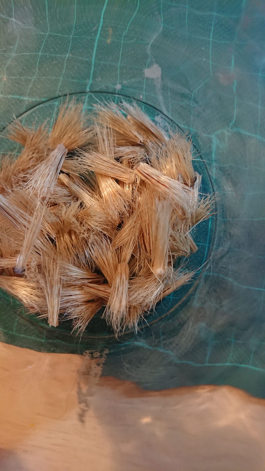

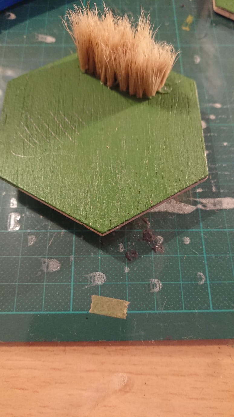

Als erstes müssen die 8 cm breiten Hexagons zugeschnitten werden. Das geschieht an der kreis säge. Die Ecken werden an der Kappsäge entfernt. Bild ca 80 platten müssen es sein. diese werden in den Grundfarben Braun(Lehmfeld) grün(Schaffeld und Getreidefeld) dunkelgrün(Holz) blau (meer)... . Zu beginn starte ich mit dem Getreidefeld welches ich mit Busch Getreidefeld & Schilf https://www.busch-model.info/000007375.3 darstellen möchte. Dieser naja Pinsel wird in lauter kleine Büschel geschnitten und verklebt. Bild anschließend mit leim auf der Grundplatte verklebt. Bild eine relativ fade und langwierige arbeit. Zeitgleichwerden die Lehmfelder vorbereitet.

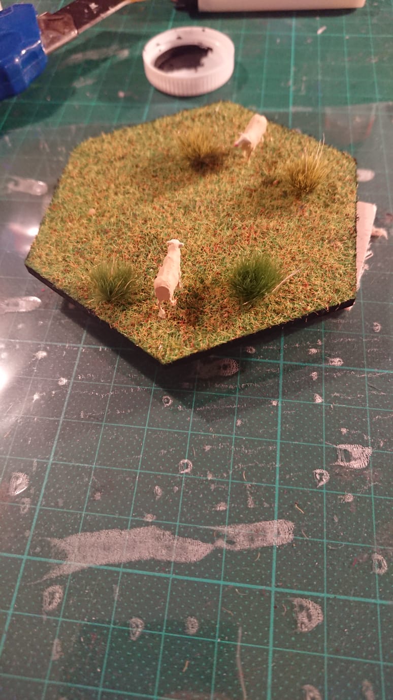

2. Mit Kleber (bei mir noch gras Kleber) einstreichen dann mit etwas Sand und streugras "Waldboden" draufstreun jeweils nur sehr wenig. Dann noch gut mit Gras begrasen. Bild
3. Mit graßbüschel und ein paar getreidehalme ausschmücken. Vielleicht war hier mal ein getreidefeld. Wichtig ist aber Platz auf den Seiten für die Straße und am Feld für Nummer und Räuber zu lassen. Bild
4. Dann noch viel zu überteuert ein paar Figuren kaufen und fertig sind die schafffelder. Bild

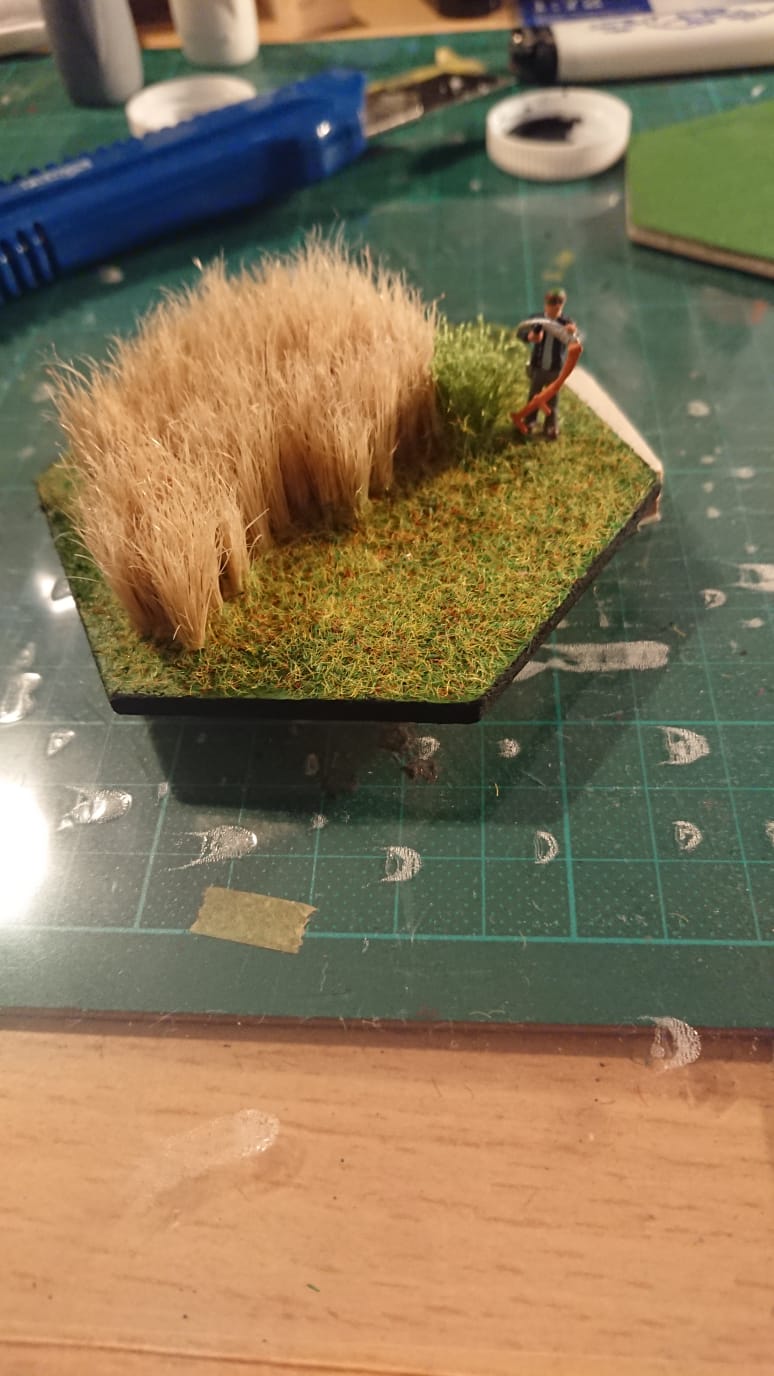

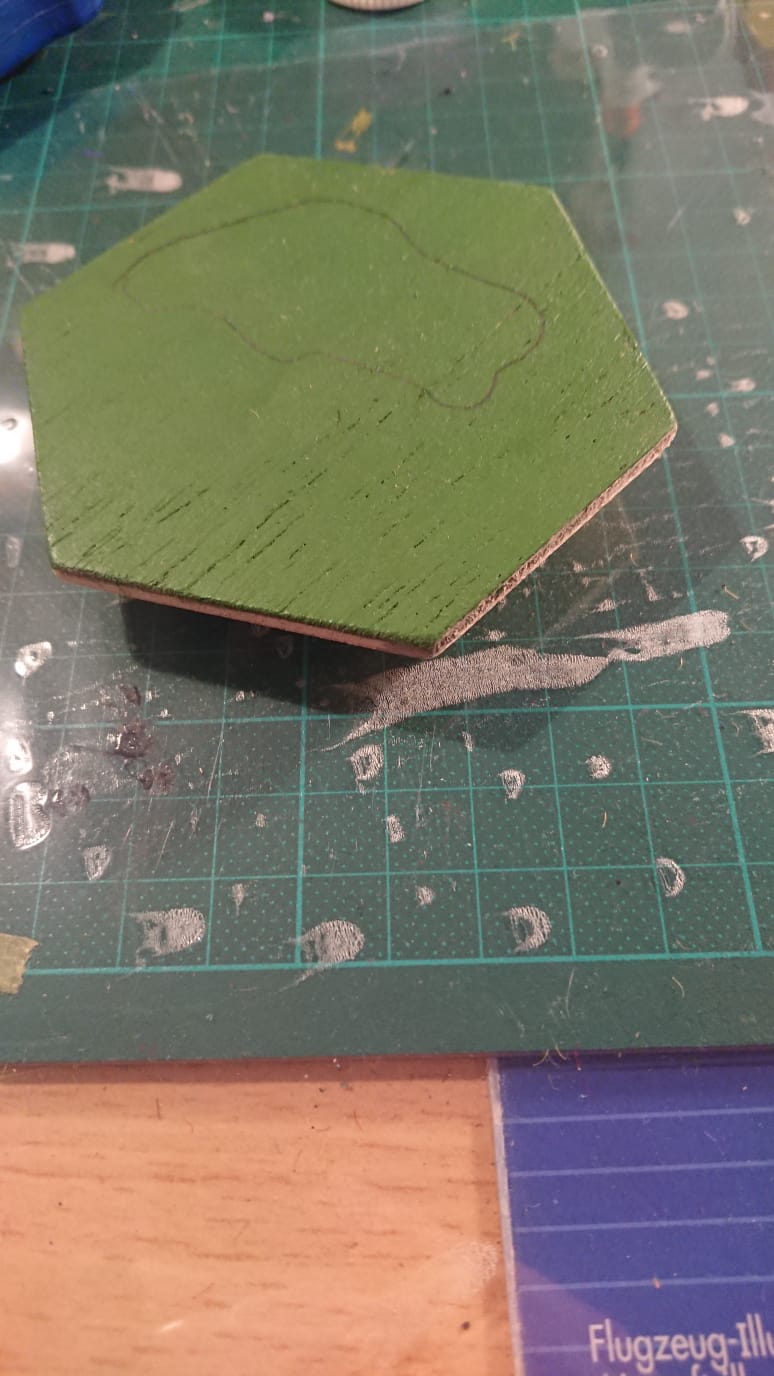

Das erste ist mittlerweile fertig auch hier gleiches vorgehen.
1. Grün anmalen
2. bereich markieren und beige anmalen
1 (9).jpg (100.69 KiB) 10679 mal betrachtet

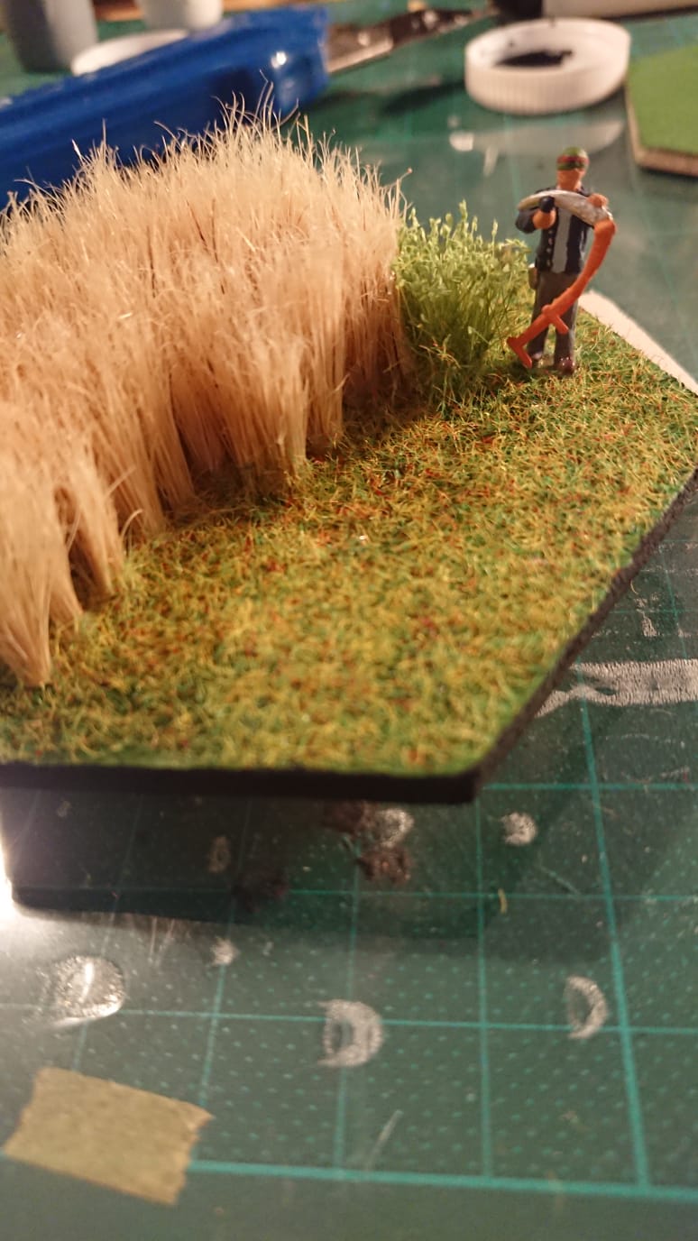

3. Getreide anpflanzen
1 (6).jpg (104.78 KiB) 10679 mal betrachtet
4. Gras anbauen und fertig ausschmücken auch hier wurde eine Figur von Noch verwendet.
1 (14).jpg (124.02 KiB) 10679 mal betrachtet
1 (3).jpg (111.22 KiB) 10679 mal betrachtet
An den rändern ist noch nacharbeit notwendig! Zum Schluss bekommen alle Felder einen schwarzen Rand.

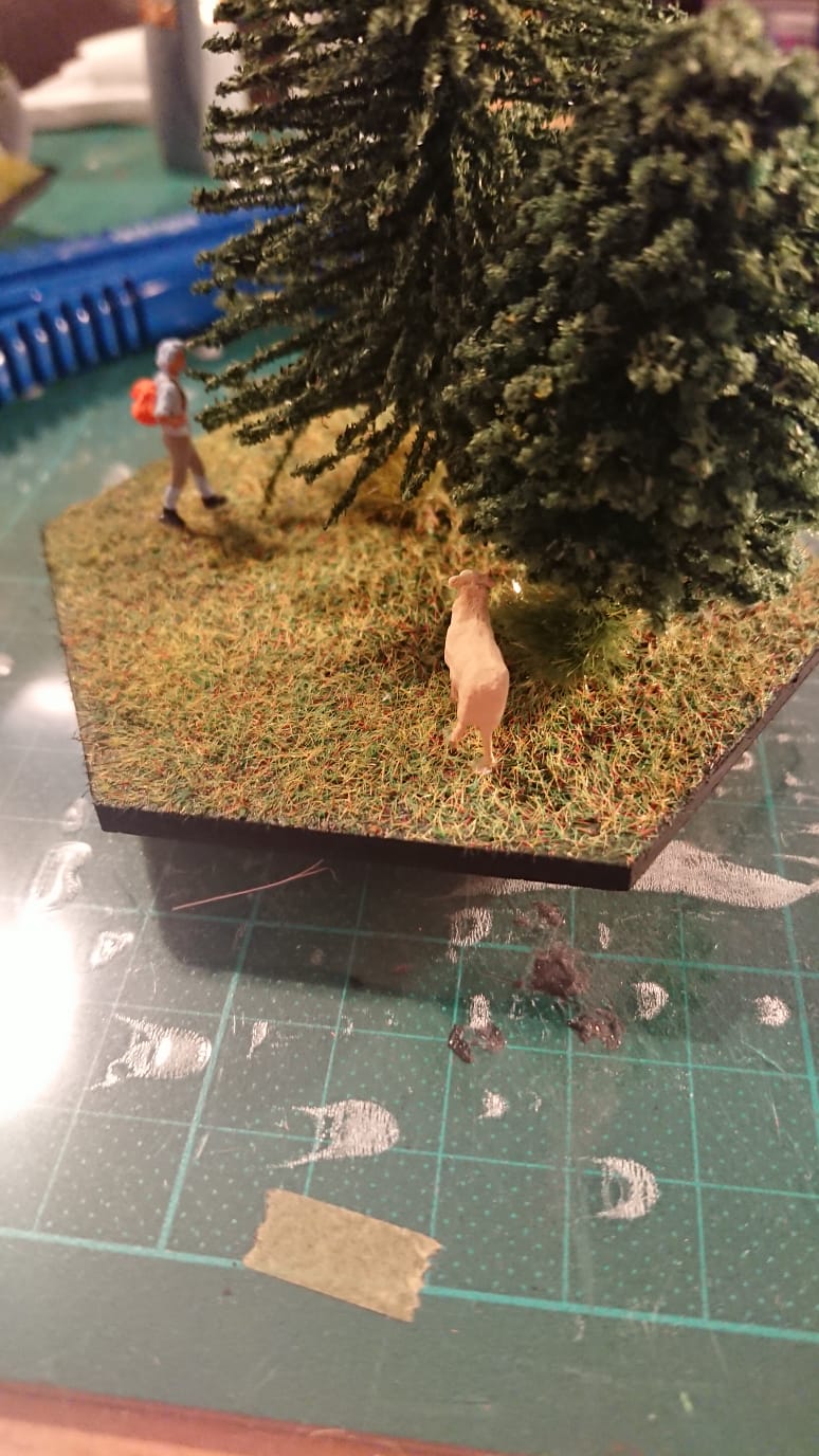

Die Waldfelder werden ebenfalls so hergestellt. Hier griff ich mit Absicht zu den günstigeren Bäumen, da hier irgendwann mal gespielt werden soll. Mit etwas unterschiedlichem Streu material und einigen Figuren kann auch hierbei eine echt gute Ausgestaltung stattfinden.

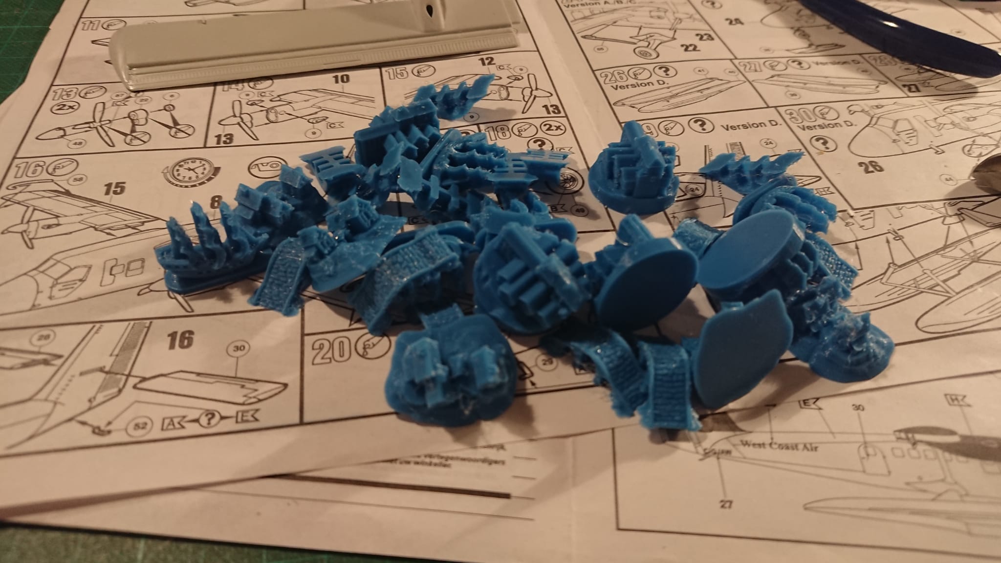

Mitlerweile habe ich angefangen am 3d drucker die spielfiguren herzustellen. auch sie müssen noch nahearbeitet werden. Sie können entweder mit Aceton behandelt werden, dadurch verschwinden die schichten die durch das drucken entstehen oder man entfernt nur die Fäden. Auch bemalen könnte man die Teile.

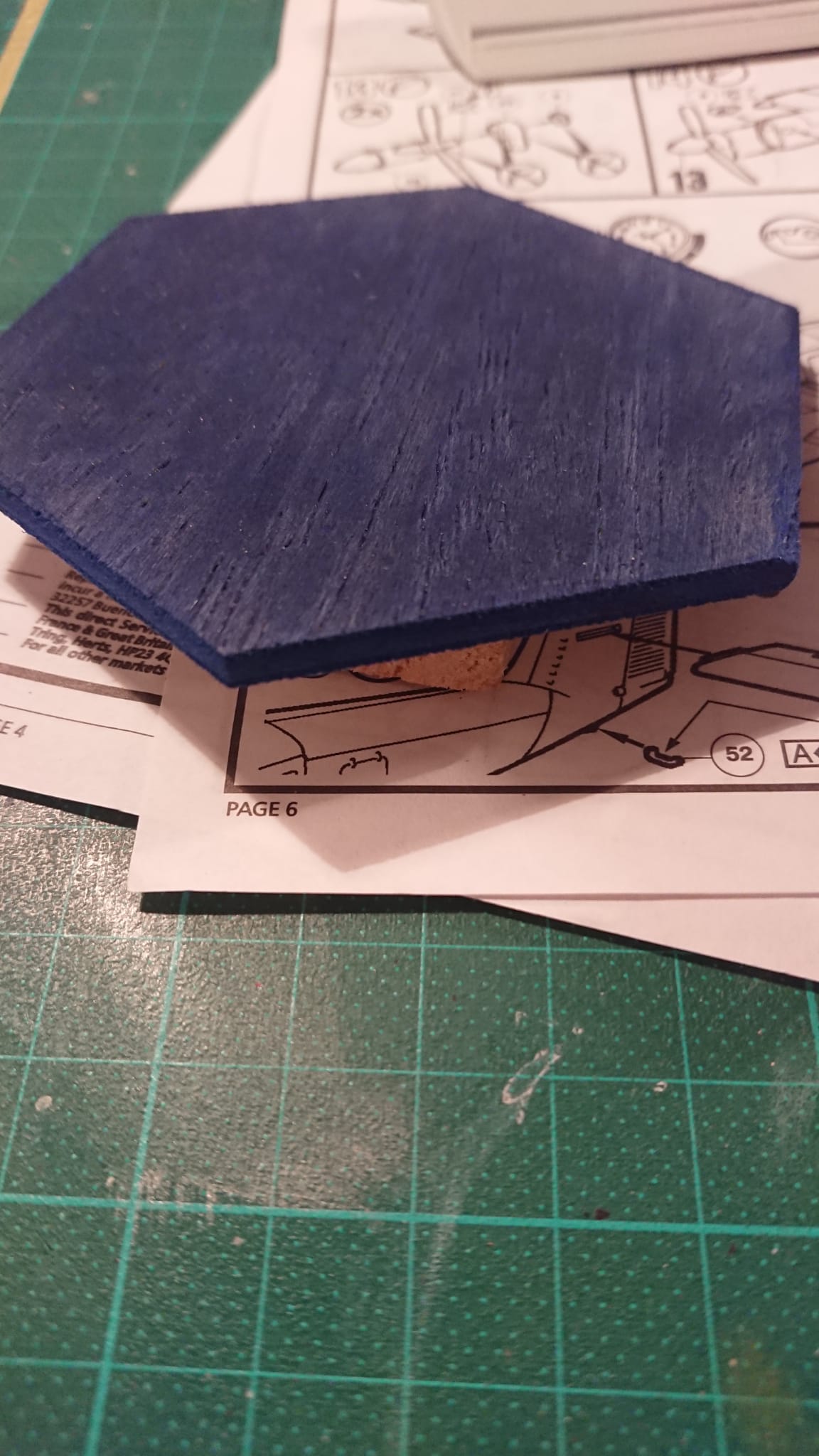

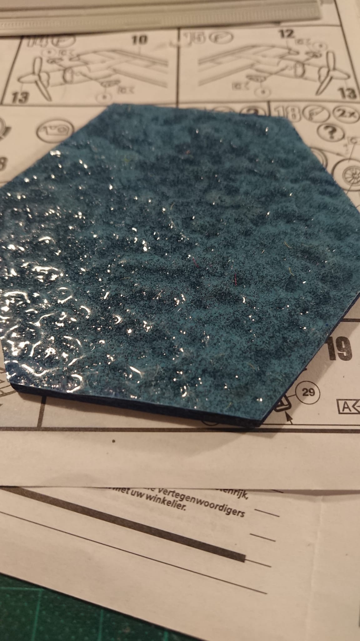

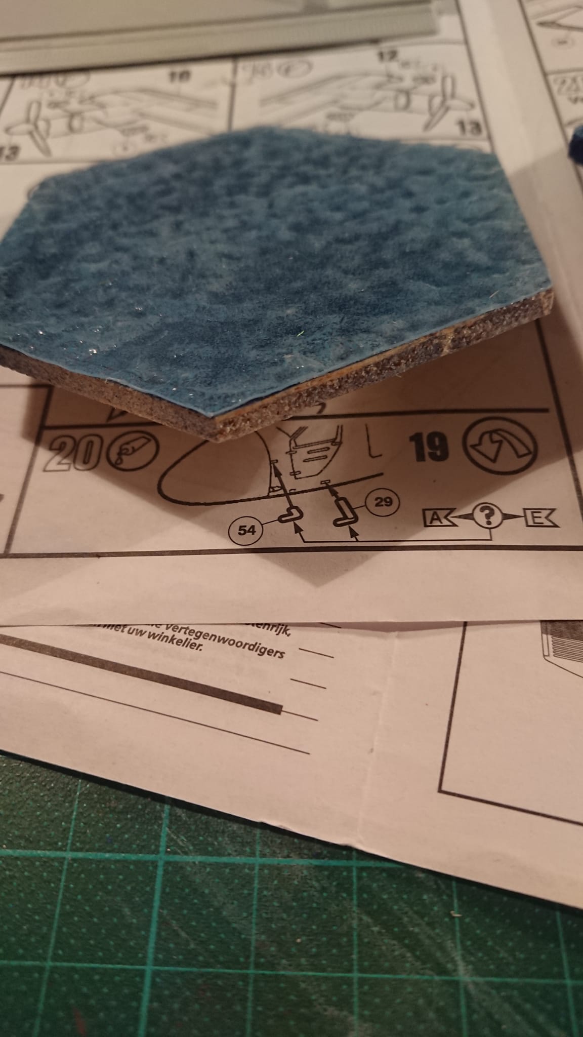

Während nebenbei der Drucker ratterte, Kleber und Spachtelmasse trocknete ging es auch hier weiter. Mittlerweile sind weitestgehend alle Felder Fertig außer Wasser Wüste und Erz aber auch hier geht es voran. Das Wasser wird der einfachheitshalber mit einer Blauen Sprühfarbe aus dem Baumarkt bemalt. Hier ist Sauberkeit absolut keine Priorität.
H2O Roh
H2O Roh
1 (6).jpg (206.58 KiB) 10618 mal betrachtet
Anschließend wird Noch See-Folie aufgeklebt.

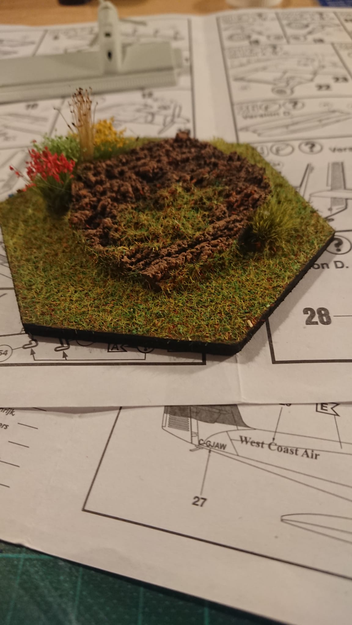

Auch die Lehmfelder sind nun fertig auch hier gleiches Prinzip wie immer. Grundsetzlich wurden ähnliche Produkte wie hier verwendet. https://www.noch-kreativ.de/kreative-id ... el-diy.php

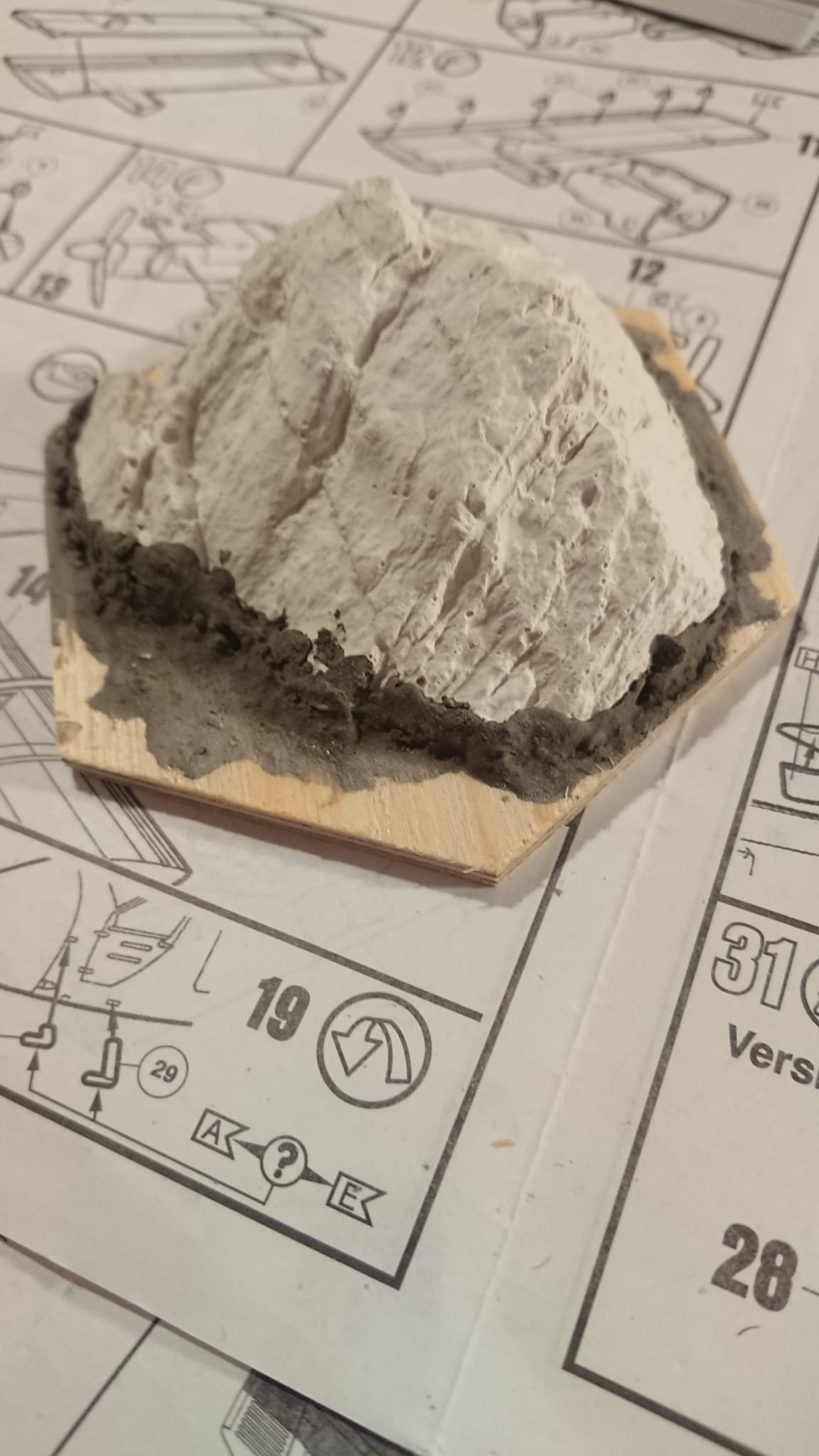

Die Erzfelder sind aktuell nur gegossen und notdürftig verspachtelt bzw verklebt.

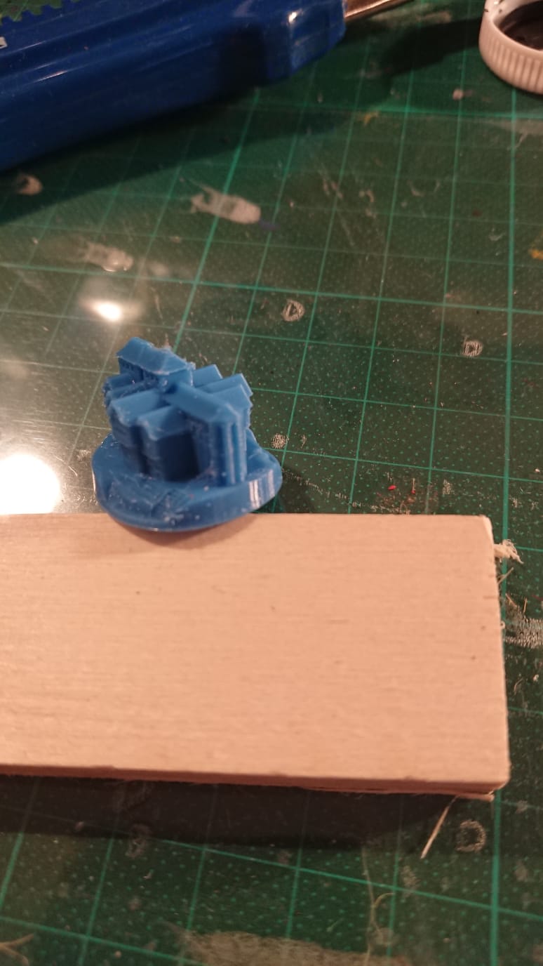

Auch der Drucker spukt munter freudig seine Figuren aus der blaue Satz ist fast fertig.
Blau
Blau
1 (4).jpg (217.49 KiB) 10618 mal betrachtet
