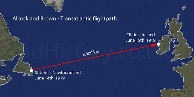

Den Atlantik zu überqueren, war in den frühen Zwanzigerjahren des letzten Jahrhunderts mit vielen Risiken verbunden. Nicht nur, dass die Strecke viermal länger war, als alle bisher über Wasser geflogene Distanzen, sondern es waren insbesondere die Wetterbedingungen, die den Piloten zu schaffen machten. Stürmische Winde hinderten das Vorankommen, riesige Wolkengebirge erschwerten die Orientierung, und Vereisungen der Tragflächen auf der kürzesten, nördlich gelegenen Route bildeten eine ständige Gefahr abzustürzen. Rettung bei einer Notwasserung im eisigen Atlantik war kaum zu erwarten, da die Schifffahrtswege viel weiter südlich verliefen.
Als 1913 Lord Northcliffe als Besitzer des Daily Mail einen Preis über 10'000 Pfund für die erste Atlantiküberquerung ausschrieb, schien ein solcher Non-Stopp Flug über 3000 Kilometer noch kaum möglich. Der Krieg aber bewirkte eine ungeahnte Entwicklung der vormals zerbrechlichen Flugapparate. Stärkere und zuverlässigere Motoren trieben wendige Einsitzer und zweimotorige Grossflugzeuge mit schon beachtlicher Zuladung an.
John Alcocks Traum, über den Atlantik zu fliegen, schien in Griffnähe. Als erfahrener Bomberpilot aus dem Krieg zurückgekehrt, konnte er die Vickers Werke überzeugen, ihren schnellen Vimy Bomber in ein Langstreckenflugzeug mit Zusatztanks umzurüsten und für sein Vorhaben fit zu machen. Arthur Whitten Brown, ausgebildet als Ingenieur, im Krieg als Flugzeugbeobachter eingesetzt, wurde auf Grund seiner navigatorischen Kenntnisse, die er sich nach einem Absturz in der Kriegsgefangenschaft angeeignet hatte, als Navigator engagiert. Wie sich herausstellte, ein perfektes Team: Alcock 26, der kaltblütige Könner im Pilotencockpit und Braun 32, der versierte Pfadfinder mit Sextant und Berechnungstabellen und nicht minder mutig, wie sich im Verlaufe des Fluges zeigte.
Am 14. Juni 1919, kurz nach halb zwei, startet Alcock auf Neufundland die mit 3900 Litern Sprit beladene Vimy, die er mit knapper Not über die Baumwipfel am Ende der Startbahn hochziehen kann, zum 16-stündigen Transatlantikabenteuer.
Der Flug verlief alles andere als glatt. Kurz nach dem Start viel das Funkgerät aus, weil der Propeller des windgetriebenen Stromgenerators abgerissen war.
Brown berechnete den Kurs mit Sextant, Rechenschieber und nautischen Tabellen. War die Sicht schlecht, musste er sich auf die Koppelnavigation verlassen. Schwierig dabei war, die Abdrift durch auftretende Seitenwinde zu berechnen.
Kaum eine Stunde in der Luft, verglühte eines der Auspuffrohre des rechten Motors. Fortan waren Pilot und Navigator dem wie ein Maschinengewehr knatternden Motorenlärm ausgesetzt.
Nach acht Flugstunden hatten sie dank günstigem Rückenwind mit einer durchschnittlichen Reisegeschwindigkeit von 170 km/h die Hälfte des Weges hinter sich.
Etwas später gegen 3 Uhr morgens gerieten sie in eine Wolkenbank, in der sie schnell jegliche Orientierung verloren. Die Maschine geriet ins Trudeln und verlor dramatisch an Höhe. Dreissig Meter über dem tosenden Atlantik durchstiessen sie den unteren Rand der Wolkendecke, fast auf dem Rücken fliegend. Dank seines fliegerischen Könnens brachte Alcock die Vimy knapp über den Wellen wieder in eine normale Fluglage und liess den Flugapparat auf 3300 Meter steigen. Regen und Schnee liessen jetzt aber Flügel und Benzinanzeige an einer Strebe hinter dem Cockpit vereisen. Mehrmals stieg Braun aus dem Sitz, um an Streben und Spanndrähten sich haltend das Eis abzuschlagen.
Dann viel der rechte Motor aus. Eis hatte die Luftzufuhr blockiert. Alcock ging tiefer in wärmere Luftschichten, startete den Motor, gab Gas und der Motor reagierte mit wohltuendem Gedröhn. Mit nur einem Motor wäre die Kiste nicht zu halten gewesen!

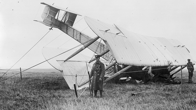

Eine halbe Stunde später erreichten sie die Küste Irlands. In der Nähe der Militärstation Clifden setzten sie auf einem vermeintlich freien Feld zur Landung an. Da es sich aber um ein Moor handelte, versanken die Räder bis zu den Achsen im Sumpf, und der Doppeldecker kippte vornüber. Alcock und Brown kamen mit dem Schrecken davon. Nach sechszehneinhalb Stunden hatten sie wieder festen Boden unter den Füssen.

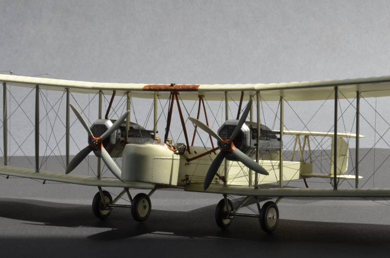

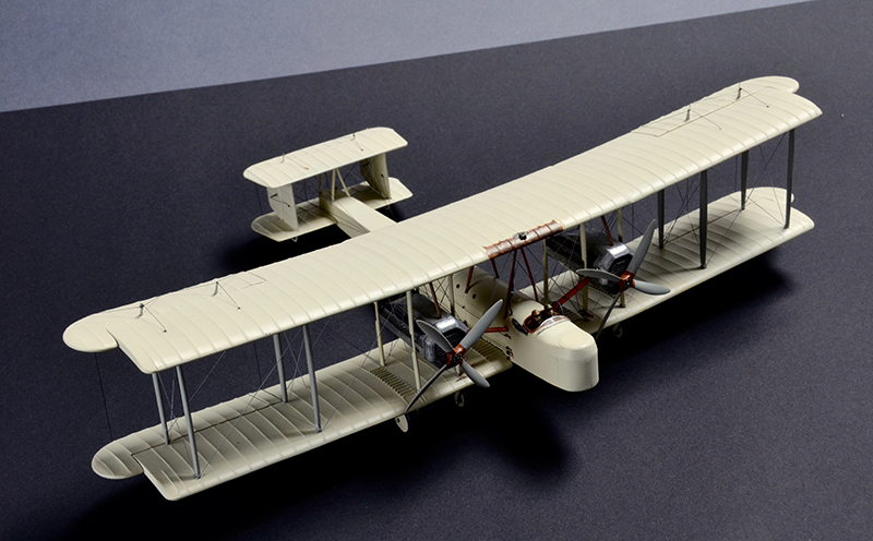

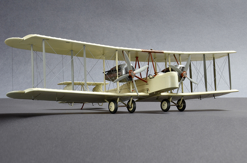

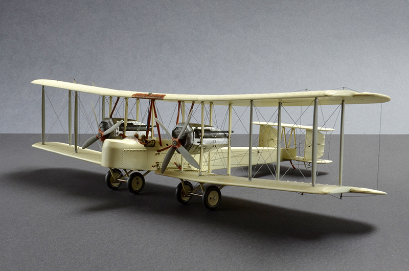

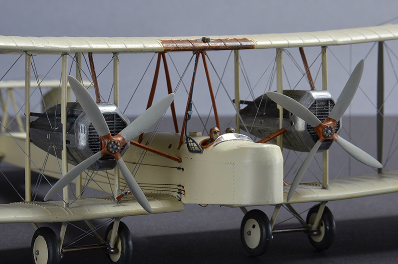

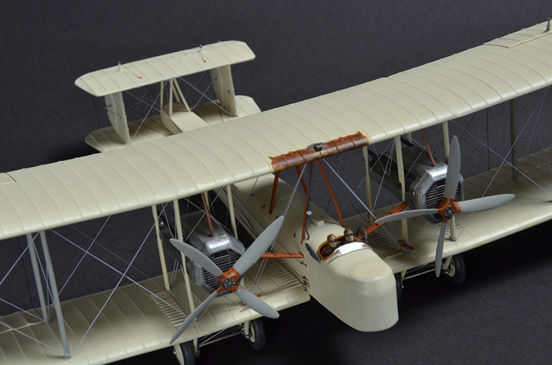

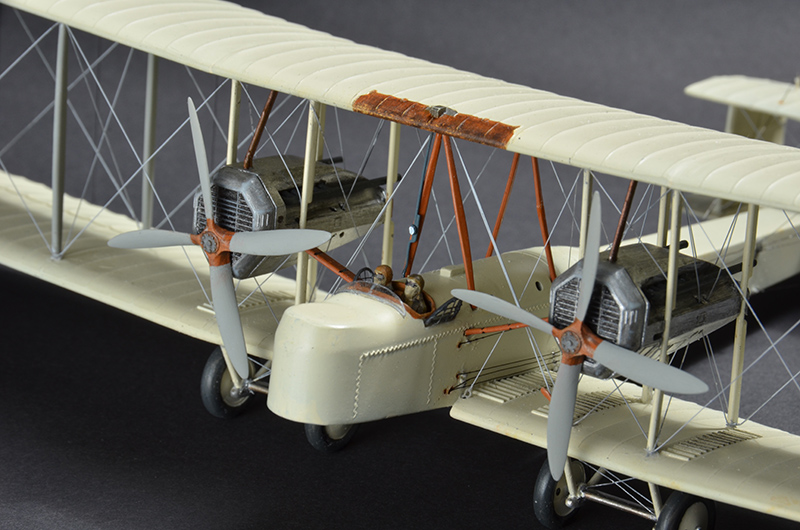

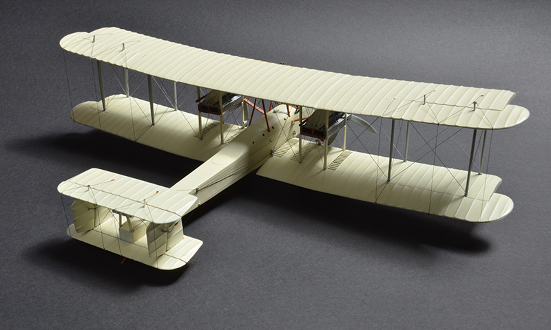

Die Vimy Transatlantic als Modell
Das Modell wurde wie ihr reales Vorbild aus dem Bomberbausatz von Frog/Novo umgebaut. Obwohl der Bausatz schon ein beachtliches Alter aufweist (1964), ermöglicht er es mit ein paar Aufwertungen ein sehr stimmiges Modell zu bauen. Baubericht siehe unter viewtopic.php?f=51&p=61043#p61043
Gerne wür de ich die Vimy in einem Diorama, angeglichen an historische Fotos, vor dem Start darstellen, doch fehlen mir leider die entsprechenden Figuren in 1:72. Preiser hätte ein solches Set aus den Zwanziger Jahren (72510) und zwei geeignete zum Modifizieren (72512; 72 513), doch vertröstet die Firma Kaufinteressierte seit Jahren mit dem Hinweis, für eine Vorbestellung die Mailadresse zu hinterlassen. Bisher aber herrscht dazu eiserne Funkstille. Eine Auftankgruppe (von Zvezda), ein Mack Tanklastwagen (von RPM) und eine Cadillac Limousine Typ 57 (Scratch) ständen schon bereit.

Das gefällt mir sehr gut, habe als ich Frog gelesen habe, schon mit dem schlimmsten gerechent, aber das Modell sieht ja wirklich Top aus und die Exkurse in die Geschichte von dir gefallen mir immer wieder sehr gut. Du steckst da immer viel mühe rein

Hallo Wilfred,
was hast du da wieder ein wunderschönes Modell gezaubert! Ich bin wirklich total begeistert!
Alleine das ganze Takelwerk in 1:72 ist schon ein Kunstwerk für sich. Was für eine Filigranarbeit.
Und das ganze auch noch mit den historischen Hintergründen so schön ausgearbeitet. Was ein toller Einstieg in die neue Woche. Vielen Dank!

Klasse Arbeit
und
Richtig schön so etwas zu sehen.
Klasse Arbeit
Wer die FROG/NOVO Bausätze kennt, weiss, welche Leistung da dahinter steckt

Ich muss sagen, gewohnt hohe Qualität.... dein Modell, deine Infos zum Flieger, die Fotos...usw. Das kann man als durchaus Großartig bezeichnen. Respekt mein Guter... Respekt....

das ist Großartig! Museums Qualität!
Vielen Dank auch für den ausführlichen Bericht über das schöne Flugzeug.

Hey Wilfred
Ein echt tolles Modell. Wunderschön gearbeited.
und die Takelung eine sehr filigrane arbeit aber spitzenmässig umgesetzt
wahnsinn!!!!

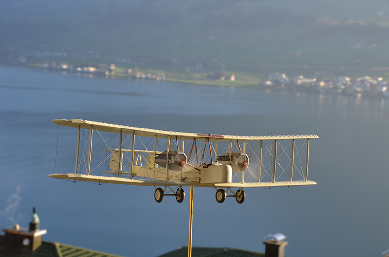

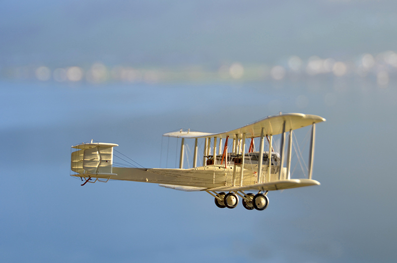

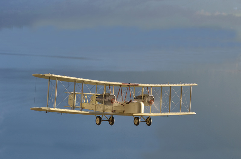

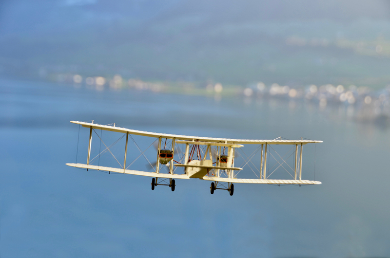

Making-of Vickers Vimy Transatlantic

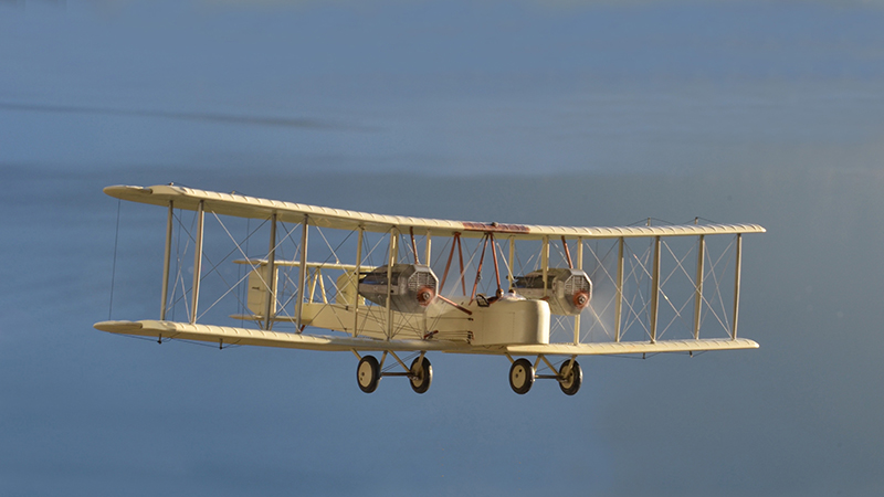

@LXD
Meine Allerliebste wirft dann die Windmaschine (Haartrockner) an, richtet sie auf die Propeller, und ich muss dann nur noch den Auslöser des Fotoapparates betätigen. Als Einstellung wähle ich die maximal kleinste Blende (f 22.0) mit automatischer Belichtungszeit. Dadurch erhalte ich eine grosse Schärfentiefe (alles am Modell ist scharf) und die längere Belichtungszeit verwischt die Propellerdrehung. Damit die Angelegenheit nicht verwackelt, ist ein Stativ und eine Selbstauslösung unabdingbar. Ebenfalls muss die Plattform sehr stabil sein (kurzer oder verstärkter Stab), ansonsten das Modell im «Wind» zittert, was ein verwackeltes Bild ergeben würde.
Mit Fotoshop wird der Rundstab entfernt und, wenn nötig, noch der Hintergrund bearbeitet. In diesem Falle wurde aus dem Vierwaldstättersee der Himmel.
Mit Hals- und Beinbruch und immer einem Trick in der Fotokiste
PS: Die Flugfotos entstanden auf unserem Balkon im milden Licht eines späten Nachmittages, die lichtabgewandte Seite wurde mit einem Reflektor (kann ein weisser oder ein mit Alufolie beklebter A3 Karton sein) aufgehellt.
@LXD
Die Erklärung ist einfach: Bei Flugzeugmodellen achte ich darauf, dass die Propeller gut drehbar montiert sind. Auch baue ich auf der Unterseite jeweils ein bündig mit dem Rumpf verschliffenes Röhrchen ein, damit ich den Flieger stabil auf den Rundstab der Plattform stecken kann.Verrätst du, wie du den Effekt der rotierenden Luftschrauben gemacht hast?

Das gefällt mir!
Ein sehr sauber gebautes Modell, trotz vermutlich miserablen Bausatz. Sehr schön fotografiert, gute Recherche übers Vorbild, und dann noch einen Blick in die eigene Trickkiste gewährt - da kann ich nur danke sagen bzw. schreiben.
