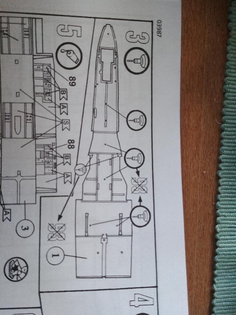

Ich baue gerade an einenTornado KampfJet im Maßstab 1:48. Kann mir bitte jemand erklären was das Symbol bzw die durchgestrichene Zahl 93 bedeutet im Bezug auf das bohren von Löchern? 93 mit Kreuz durch. Wobei die Nummer 93 im Bauplan das aufbringen der Decals ist.

hier könnte ein Bild helfen. Meist stehen die Bohrungen im Zusammenhang mit bestimmten Optionen wie z.B. für die Pylone für Tanks und Bewaffnung. Und die Zahl dürfte vermutlich für das Bauteil stehen und nicht für die Baustufe.

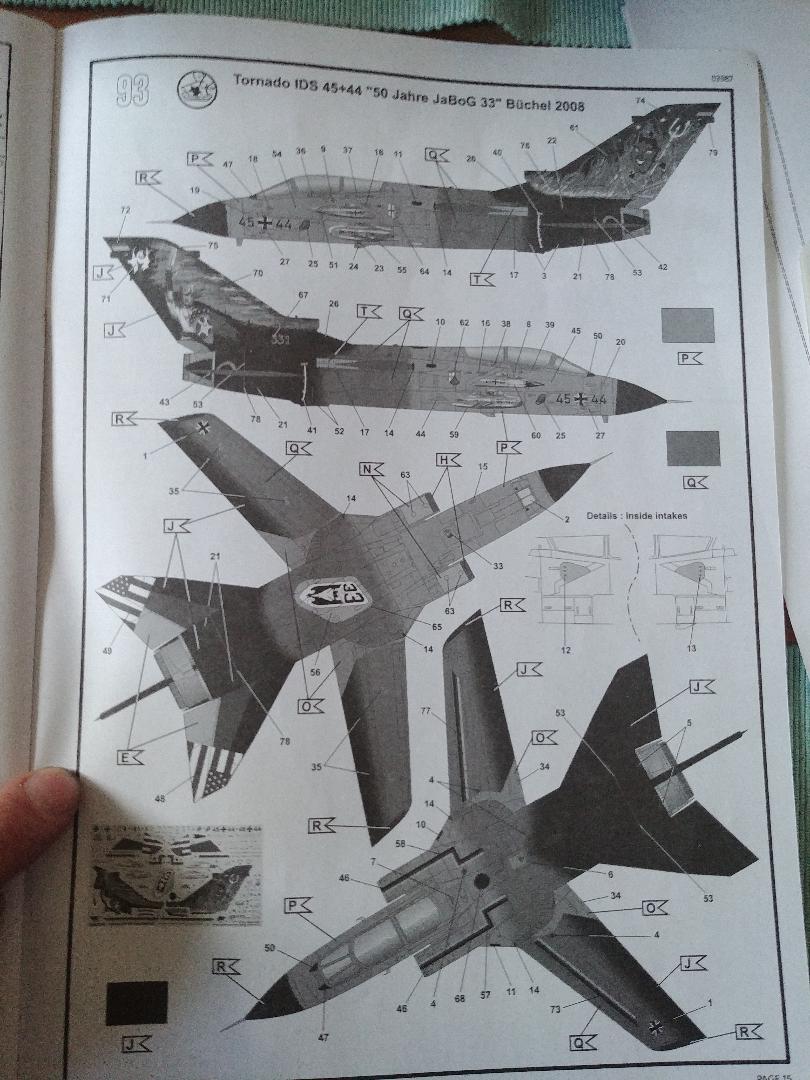

Hier nochmal 2 Bilder. Auf die Bauteil Nummer kann sich das nicht beziehen, da Bauteil 93 eine kleine Antenne ist. Die durchgekreuzte Nummer taucht immer wieder im Laufe der Anleitung auf an verschiedenen Stellen am Flugzeug.

Die Löcher werden nur gebohrt, wenn da Außenlasten hinsollen. In der Version auf Bild 93 kommen aber keine hin, ist ja eine Sondermaschine ohne Bewaffnung. Also keine Löcher bohren. Nur wenn du eine andere Version des Tornados bauen willst.
