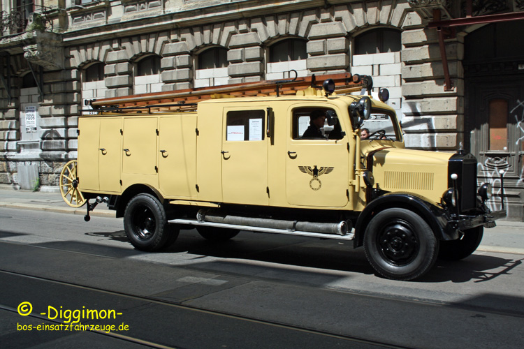

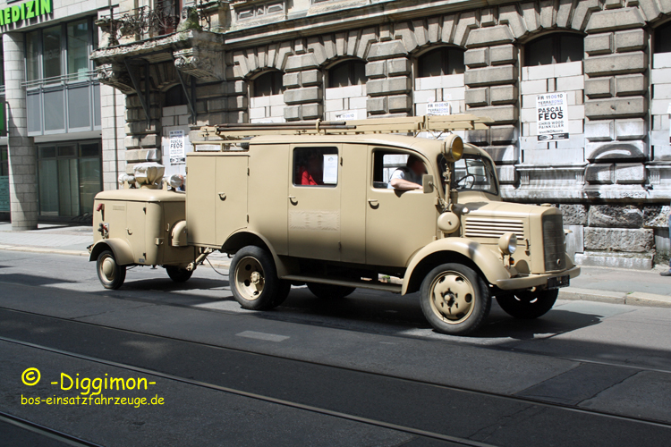

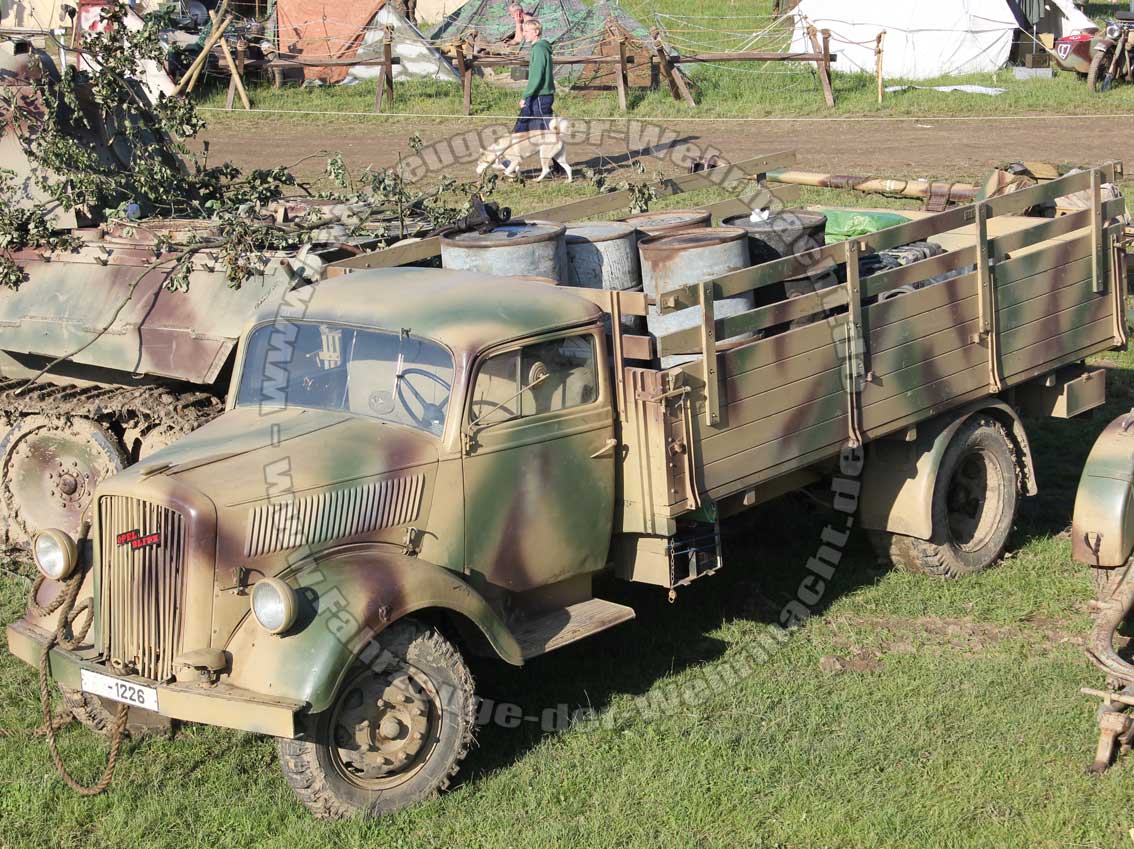

Hallo ;)
Die Fahrzeuge der Wehrmacht hatten doch meist so einen dunkleren Gelb- bis Beigeton, oft soll bei Revell da ja Sandfarben verwendet werden (was sicherlich auf einige Fahrzeuge, besonders in Afrika zutraf) aber meistens sahen die doch etwas anders aus:
(Quellen stehen in den Bildern)
Welche farben verwendet ihr denn da für so eine Tarnung? Vielen Dank schonmal für die Hilfe
