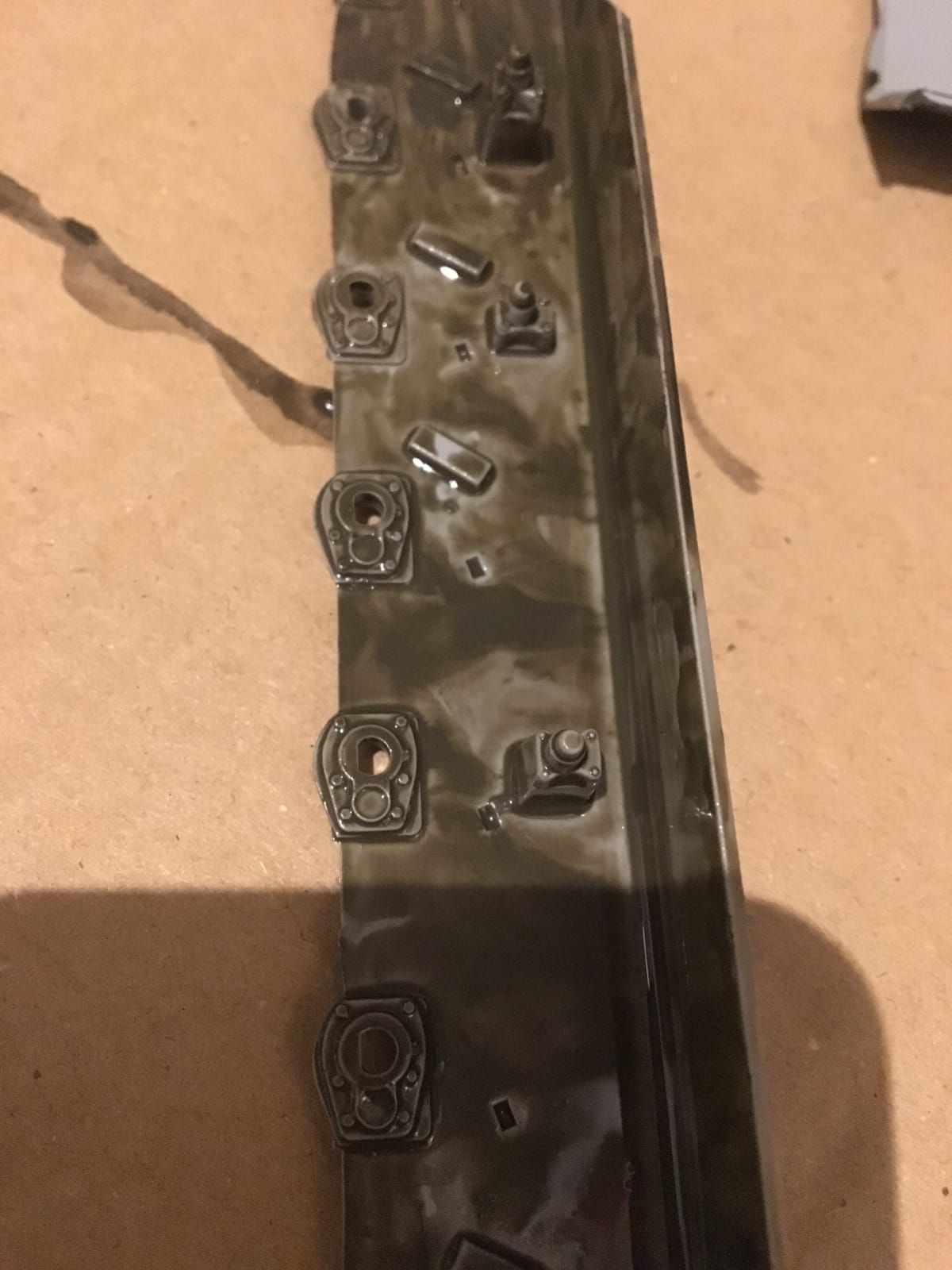

ich habe den Wunsch mein altes Kindheitshobby wieder aufleben zu lassen. Ich möchte es jedoch eher nebenher in begrenztem Rahmen angehen. Deshalb dachte ich ist Airbrush zu kompliziert.
Ich habe nun mein erstes Modell angefangen und hierfür erstes Werkzeug von Revell nebst Zubehör gekauft. Es soll der Leopard I werden. Den Painta Clean muss ich noch kaufen (bis dahin nutze ich Nagellackentferner meiner Freundin). Aber daran kann das Problem nicht liegen.

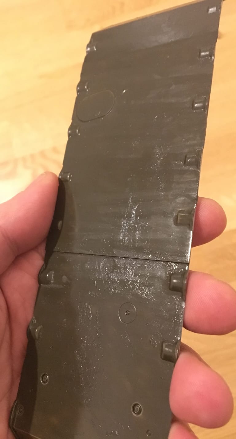

Ich schaffe es nicht eine ebene Fläche zu lackieren. Es schmiert sehr stark und deckt auch erst beim zweiten Anstrich nachdem ich den ersten Anstrich trocknen lasse. Ich habe zwei Fotos beigefügt:
1. frisch bestrichenes Modellteil
2. zweiter Anstrich nach Trocknung und den zweiten Anstrich wiederum 12 Std trocknen lassen.
Im Zimmer bei Licht sieht es noch schlimmer aus. Schlieren, teilweise glänzend, nicht deckend.
Weiß jemand was ich falsch mache? Sind Aqua Color Farben von Revell besser geeignet?
Vielen Dank!

Zumindest das erste Bild sieht für mich so aus, als wäre das Teil nicht sauber gewesen. Manchmal haften an der Teilen noch Reste von Trennmittel. Wenn man da drauf lackiert, sieht das Ergebnis ungefähr so aus.
Abhilfe: Teile vor dem Bauen bzw. Lackieren kurz abwaschen.
Beim zweiten Bild: Hast Du die Farbe verdünnt? Gerade größere Flächen sollte man nicht unverdünnt pinseln.
Hast Du die Farbe auch richtig gemischt. Zwei-, dreimal rumrühren genügt noch nicht. Dann setzen sich die schwereren Teile der Farbe, sprich Pigmente unten ab und oben bleibt hauptsächlich Verdünnung übrig. Die deckt dann auch logischwerweise nicht richtig. Ich würde Dir aber für den Anfang sowiso die Enamel-Farben empfehlen. M M nach sind die für Anfänger besser geeignet, kann aber auch Ansichtssache sein.

- Zum Entfernen der Farben dieses Anstrichs nimmst du Revell Paint Remover.
- Plastikteile (auch neue) in einem Wasserbad mit Geschirrspülmittel reinigen, um aus der Spritzgussform verbliebene Trennmittel zu entfernen.
- Farbdose in paar Minuten schütteln, nach dem Öffnen die Farbe mit einem Zahnstocher verrühren.
- Revellfaben sind dickflüssig und können nicht unverdünnt verwendet werden. Das gilt sowohl für Enamel als auch für Aqua. Du nimmst eine kleine Schale (kleiner Deckel eines Gefäßes), nimmst einen größeren Pinsel (Gr.öße 2), gibst ein paar Pinsel Verdünnung in die Schale und dann mit einem kleineren Pinsel (Größe 1) Farbe hinzu, bis du eine dünne, sämige Konsistenz hast. Die Verdünnung vedunstet sehr schnell. Die Farbe dickt deshalb ein, so dass du Verdünnung nachgeben musst. Siehe auch in meiner Bastelecke die Anordnung oben rechts.
Die Verdünner für Enamel und Aqua sind verschieden. Beim Einkauf darauf achten.
- Mehrere dünne Anstriche sind besser als ein dicker. Zwischen den Anstrichen genügend Zeit zum durchtrocknen lassen, sonst löst der neue Farbauftrag die Farbschicht darunter wieder an. Lieber 24 Stunden als 12 warten. Das ist abhängig von der Farbe und der Dicke des Farbauftrags.
- Pinsel mit Pinselreiniger reinigen. Mit einem Tropfen Geschirrspülmittel Restfarbe und Verdünner von den Haaren lösen und unter lfd. Wasser ausspülen. Ich bürste dabei den Pinsel mit einer alten Zahnürste aus.
Das sind meine Erfahrungen. Sie erheben keinen Anspruch auf Allgemeingültigkeit.

Vorher kräftig schütteln, noch besser mit einer kleinen Stahlkugel im Döschen, schadet auch nicht.Gemischt habe ich nur mit dem Pinsel.
Das Werkzeug von Revell ist größtenteils durchaus brauchbar.
Bei den Pinseln sollte man nicht sparen. Gerade für größere Flächen empfehle ich Dir höherwertige Pinsel aus dem Künstlerbedarf. Nichts nervt mehr, als dass ein Pinsel auf einer Fläche ständig Haare verliert.

Sorry wenn ich so genau frage; bin noch relativ unsicher und hoffe mit einer Anleitung selbstbewusster und motivierter an die Sache rangehen zu können.
Korrekt.Paint Remover nutzen->Teile säubern->Grundierung->Farbanstrich->Glanzlack->Decals->Mattlack
Eigentlich wäre es besser, wenn Du den Panzer ohne die kleinen Anbauteile baust, grundierst und dann lackierst. Erst dann kommen die kleineren Teile. Wie Paul schon geschrieben hat, ist die Grundierung auch dafür um durch die homogene Lackierung Stellen zu erkennen, die noch bearbeitet werden müssen.Die Grundierung sprühe ich auf jedes einzelne Teil vor dem Zusammenbau, korrekt? Weil ich ja auch die einzelnen Teile vor dem Zusammenbau bemale.
Bei Pinsellackierung korrekt..Den Glanzlack nur auf die Stelle (am Ende wenn alles zusammengebaut ist) an der die Decals angebracht werden sollen, korrekt?
Decal aufs Modell, Decal Soft drauf, nach ca. 20 Sek. andrücken (z.B. mit einem Wattestäbchen oder einem Küchentuch). Der Softer soll das Decal weicher machen, damit es sich besser anlegt.Decal Soft vorher anwenden oder?
Das geht schon. Sprühen wäre natürlich besser.Natürlich dann auch am fertig gebauten Modell (wird doch schwer da in alle Ecken und Kanten zu kommen?)
Passt schon. Lieber zuviel fragen als zu wenig. Und Deine Fragen sind alle durchaus berechtigt.Sorry wenn ich so genau frage; bin noch relativ unsicher und hoffe mit einer Anleitung selbstbewusster und motivierter an die Sache rangehen zu können.
Aber erwarte trotzdem nicht, dass dieses Modell sofort TOP aussieht. Learning by doing gehört auch zum Modellbau.

Farben verdünnen und Fehler erst korrigieren wenns getrocknet ist. Da kann man schleifen, ansonsten schmiert die halbfertig getrocknete Farbe nur.

Hey,
sorry, dass ich mich erst jetzt melde. Die Tipps waren sehr hilfreich. Hab leider noch ein paar Probleme.
Die Farbschicht ist teilweise uneben, etwas pickelig. Kann das an schlechter Grundierung liegen?
Wie bemalt man am besten kleine Teile? In der Hand/Pinzette halten dann trocknen lassen und den Teil bemalen, den man mit der Hand / Pinzette gehalten hatte? Zieht sich so sehr in die Zeit und mein Tempo ist bereits arg langsam aufgrund von Arbeit und Perfektionismus. Mache nur paar Teile pro Tag. Grundieren ist auch nur möglich nachdem man einen Teil besprüht (liegt bei mir auf einer Pappe auf dem Balkon) und dann nach kurzer Trockenzeit umdreht und wiederholt? Die kalten Temperaturen und der Wind sind hier nervig. Evtl ist mein Abstand auch zu niedrig. Teilweise hat die Grundierung getropft. Seitdem gebe ich eher Sprühstöße ab und sprühe nicht dauerhaft.
Das Kleben löst auch teilweise den Farbstoff wenn man an andere Teile am Modell kommt. Bemale ich dann den Tag darauf wieder.
Bin nun bei den Ketten. Da hab ichs so verstanden, dass man einen Schraubendreher erhitzt und so die Kette zu einem durchgehenden Teil verschmilzt? Mit dem Malen muss ich mal schauen, die soll anscheinend zweifarbig bemalt werden. Grundiert man die Gummikette ebenfalls oder bin ich total falsch gerade?
Ich hab auch in der Fabe trotz schütteln teilweise Klumpen. Ich denk, dass das an Farbresten am Deckel liegt, die beim Öffnen wieder in die Farbe fallen.
