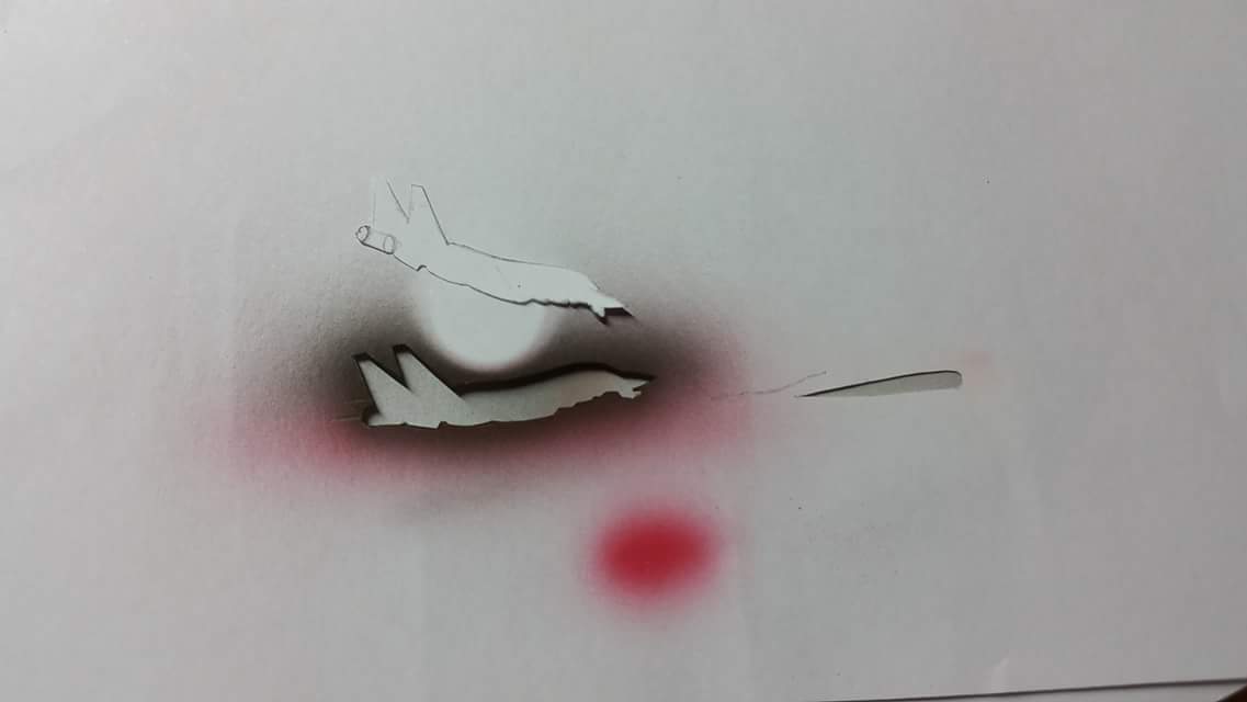

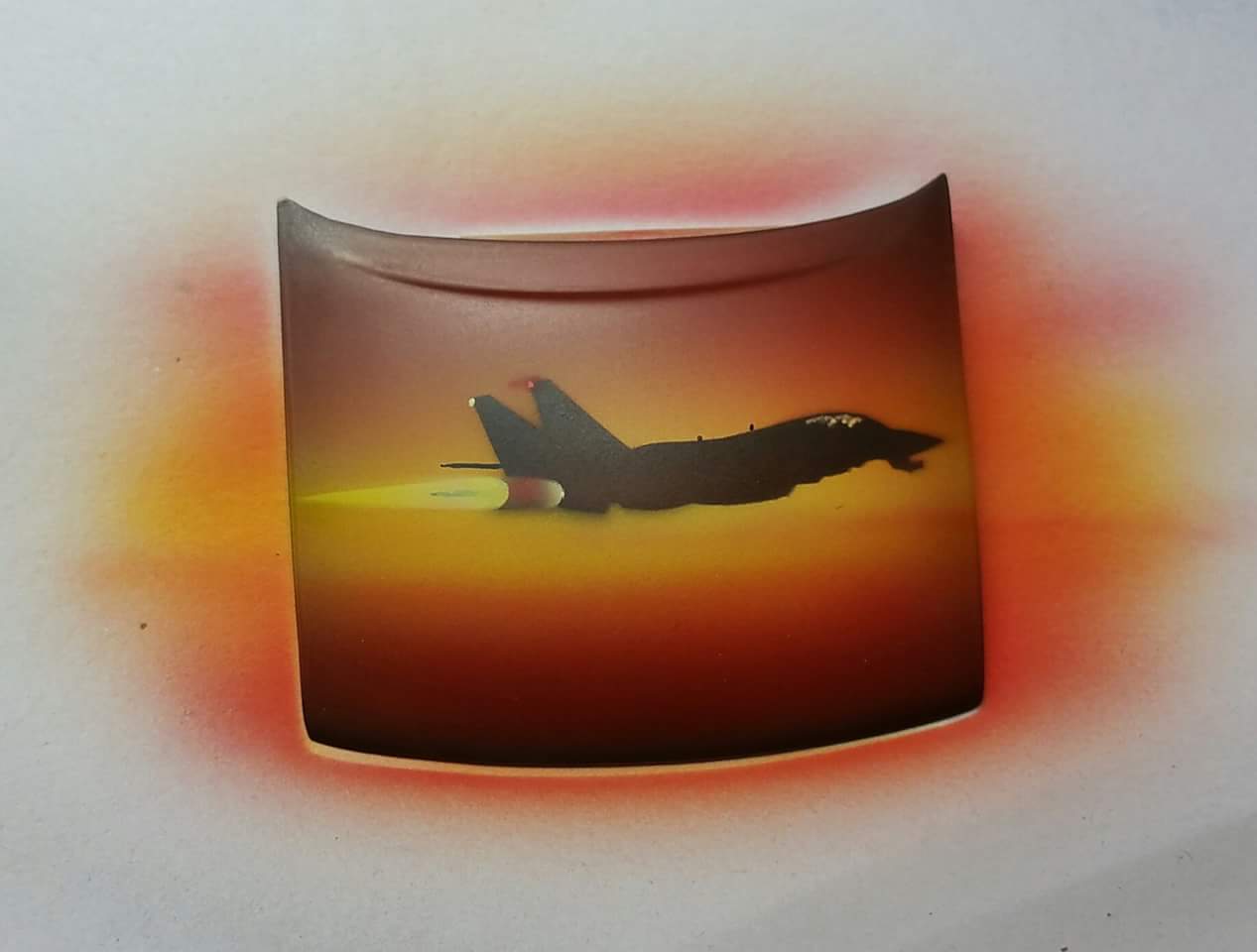

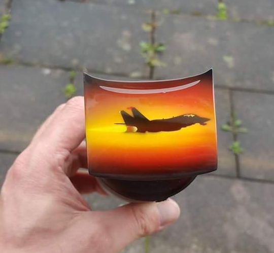

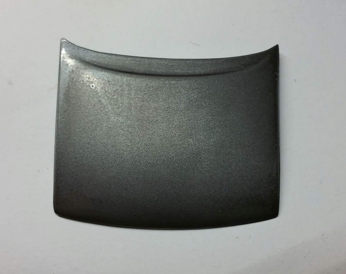

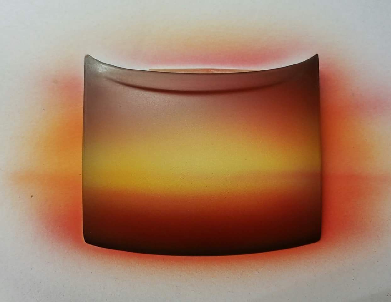

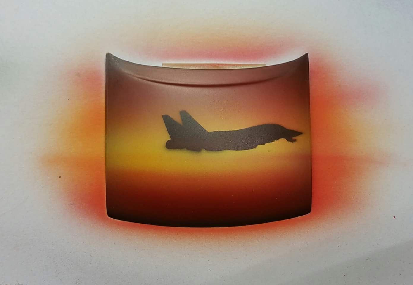

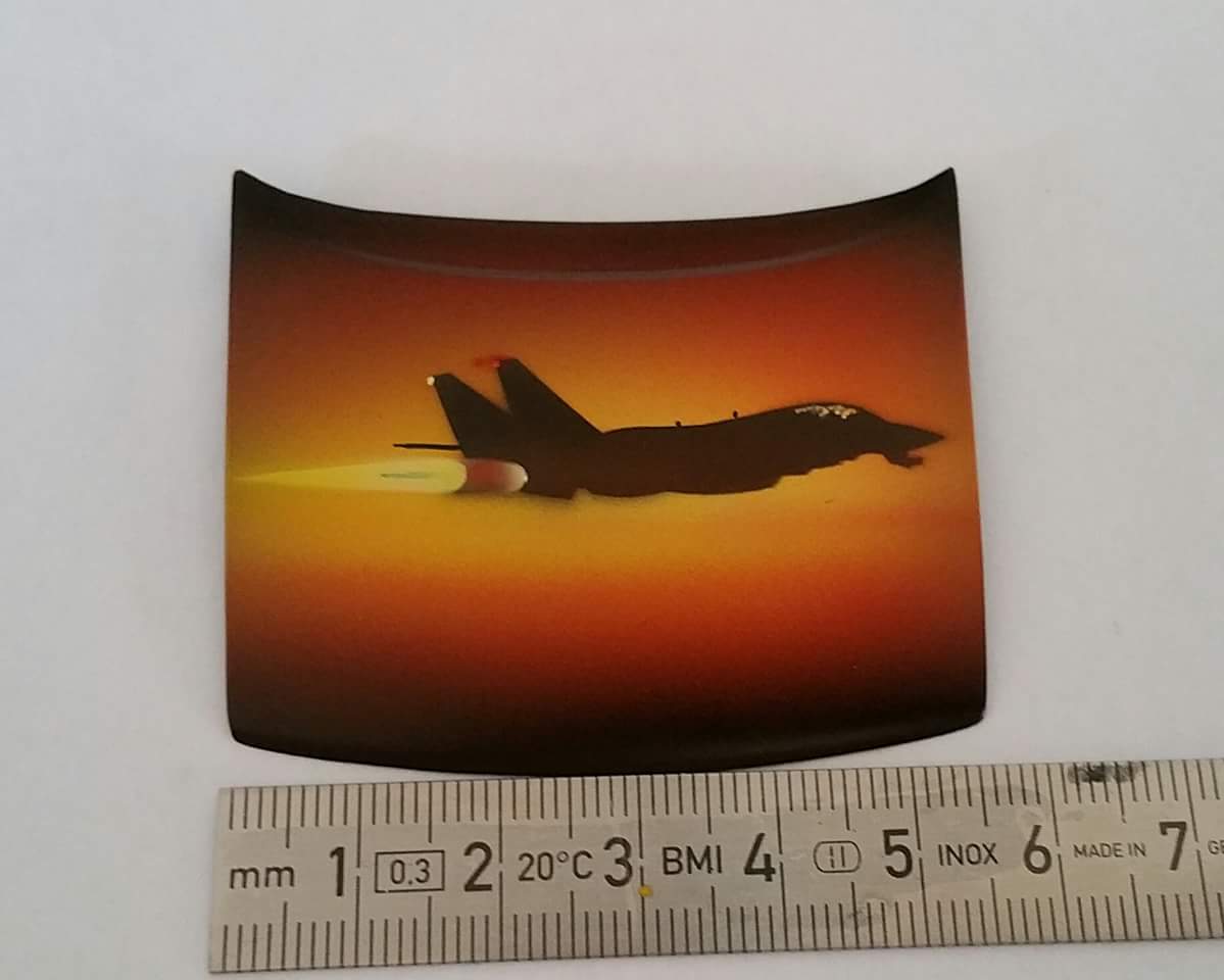

Für ein Airbrush Design benötigt man eine Airbrush mit Fliesbecher, eine 0.3er düse oder 0.2er düse sind von vorteil.
Auch das material ist etwas anders, Airbrush Künstler Farben auf Wasserbasis wie von Schmincke oder Createx Illustrations line. Diese Farben sind sehr fein Pigmentiert und meist halb Transperent. Deckende Farben werden Opak genannt.
Im gezeigtem Beispiel benutze ich Schmincke farben sowie eine Airbrush mit einer 0.3er Düse.

sind die Masken aus Maskierfilm geschnitten oder reicht es die Maske aus Papier/Kunststoff zu schneiden und einfach "festzuhalten" weil das Bauteil ja relativ klein ist. Gehe ich Recht in der Annahme, dass du mit relativ geringem Druck arbeitest?

Ja für so kleinigkeit schneid ich mir nur eine lose papier schablone. Je näher du an den untergrund musst und feiner du arbeiten möchtest um so weniger Druck benötigst du!
Der Druck ist reine gefühls sache.
