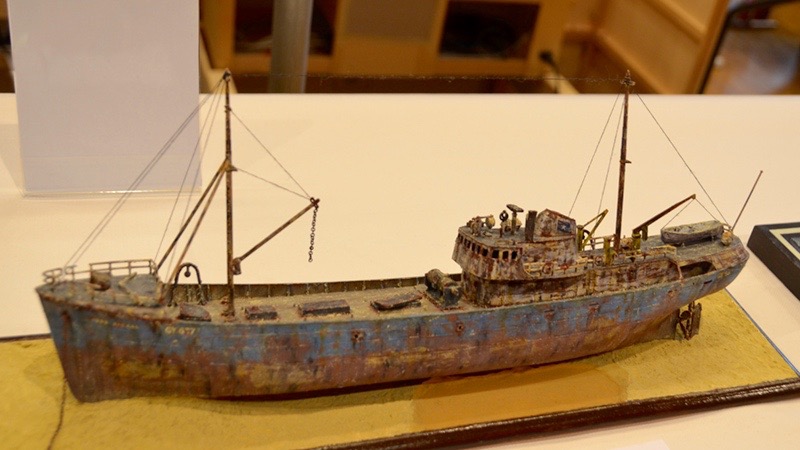

    Interessant ist, wie dieser unscheinbare Fisch Trawler die Phantasie der Modellbauer immer wieder aufs Neue beflügelt.
    Ein Beispiel von den vor einer Woche statt gefundenen MBT (Modell-Bau-Tage) in Basel möchte ich dir nicht vorenthalten:
    DSC_0139 (1).jpg (89.71 KiB) 11132 mal betrachtet
    Auch dich hatt’s gepackt und ich bin gespannt auf dein Diorama. Ganz abgesehen vom Schiff ist dann auch der Bau nur schon des Krans ein Modell im Modell :o .
    Zu deinem letzten Bild: Ich verstehe nicht ganz, warum du für den Luftmast nicht auch Plastik verwendet hast. Bei Holz entsteht nach dem ersten Anstrich eine rauhe Oberfläche durch aufstehende Fasern, die du glätten musst und einen weiteren Anstrich nötig machen. Das könntest du dir durch die Verwendung eines Plastikrundstabes sparen.
