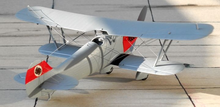

Ich will dir nichts Böses, aber damit solltest du vielleicht noch 10 Jahre warten. Ich habe ein Beispiel gefunden, bei dem Blumendraht verwendet wurde.

Dies ist einfach Angelschnur 0,1 mm mit entsprechend feinen Löchern und Sekundenkleber. Da war kein Platz mehr zum Dübeln und Verspachteln. (Der Flieger hat keine Kennung, weil die Abziehbilder sich, bis auf eins, im Wasser aufgelöst haben.)
@Aiden:
Wenn man sich mit der Bespannung eines Doppeldeckers vertraut machen will, nimmt man dazu nicht unbedingt den schwierigsten von allen. Ich habe meine Stranraer, die ich vor 30 Jahren angefangen hatte, gestern entsorgt, weil das ohnehin nichts mehr wird.

Ich habe gerade das Bild deiner He-51A gesehen und dazu eine ( hoffentlich nicht allzu dumme)Frage.
Du schreibst, dass Du Angelschnur für die Verspannung benutzt hast. Wenn ich das Bild richtig sehe haben die (Schnur)verstrebungen die gleiche Farbe wie das Flugzeug. Hast du die Angelschnur mit lackiert? Wenn ja, wie? Ich arbeite bei meinen Schiffen z.T. auch mit Angelschnüren in div. Stärken und Farben. Wenn sich Angelschnur lackieren ließe ergäben sich da vielleicht noch andere Möglichkeiten.
Gruss
Jürgen
Sokrates
Beiträge: 1957
Been thanked: 89 times
Ich habe mehrere Abschnitte der Schnur über den Ausschnitt eines Kartons gespannt und mit Klebeband fixiert, zunächst mit Grundierer eingesprüht (Spraydose), damit die Farbe sich nicht zu Kügelchen zusammenzieht, und dann mit Farbe von beiden Seiten mit Spritzpistole draufgespritzt. Die Farbschicht ist allerdings sehr spröde und bricht leicht, wenn man die Schnur zu stark biegt.
