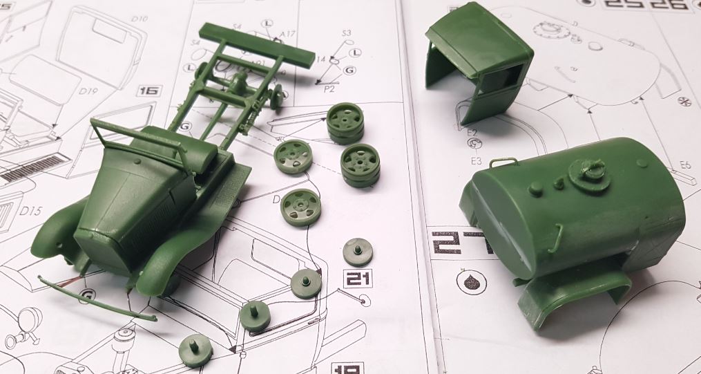

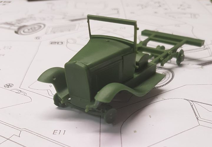

Erste Baupgruppe. Er hat sogar ein Motörchen, das ich auch gebaut habe, aber es verschwindet gänzlich unter der Haube und ist so nicht weiter erwähnenswert.
ich werde ihn jetzt weiter in Baugruppen fertigstellen und dann die fertigen Baugruppen vor der Endmontage lackieren.

So, ich habe jetzt mal den Kit in 3 Hauptgruppen unterteilt, die ich fertig zusammengebaut habe.
Jetzt kommt die Lackierung dran. Wünscht mir Glück. Ich habe mir gestern eine Dose Tamiya Grundierung besorgt, die werde ich in der jeweiligen Menge umsprühen in einen Becher und von da in eine Airbrush. Wie beim Ebbelwoi. Vom Bembel ins Geribbte, vom Geribbte in de Herbert....
