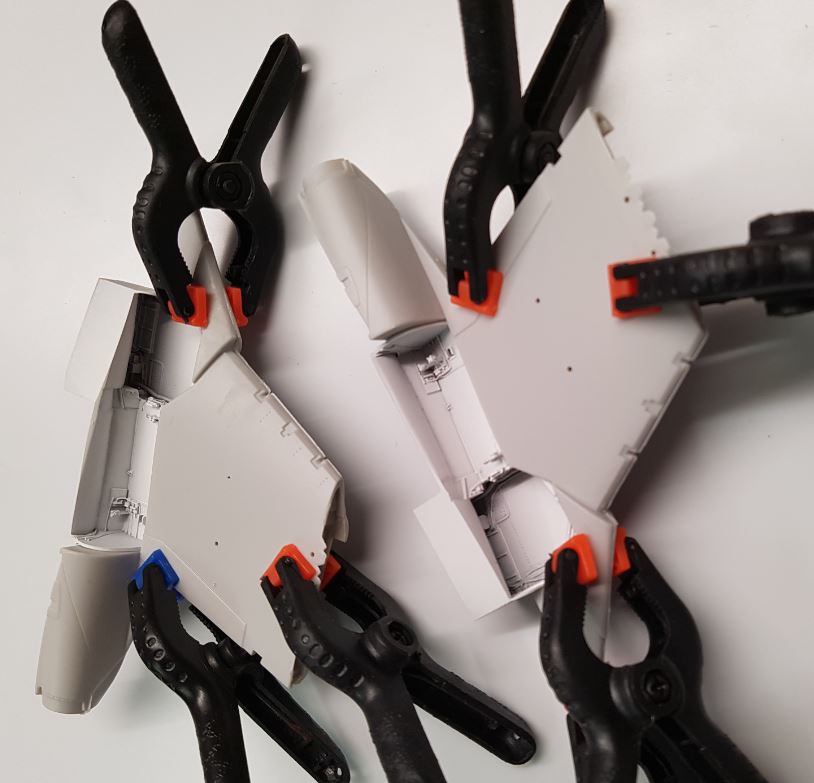

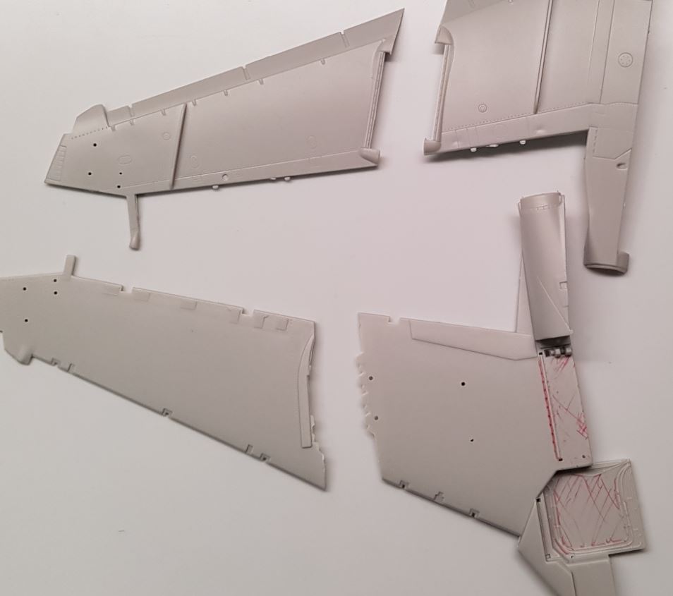

Als erstes werden die Flügel beherzt auseinandergeschnitten um sie hochgeklappt darstellen zu können. Dabei kann man an der Gravur der Anstöße (bei aufgeklapptem Flügel) entlang schneiden. Danach werden die rot markierten Teile weggeschnitten.

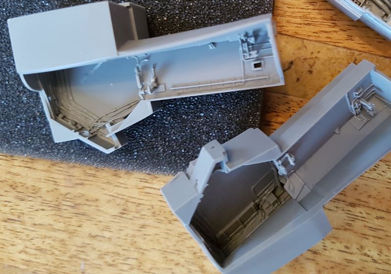

hier nochmal die Fahrwerksschächte aus Resin:

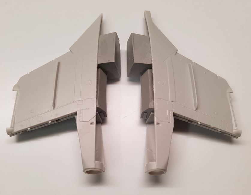

ansschließend wird an den Flügel-Innenseiten und an den Resinteilen soviel Material weggenommen wie möglich damit die Schächte, die in den Flügel hinein ragen, dann auch passen. Die Flügel Außenhaut wird dabei stellenweise empfindlich dünn.
Danach kommen die Schächte in den Flügel. Die Bereiche die herausstehen werden vom Rumpf aufgenommen.

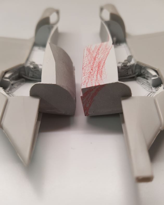

die rot markierten Bereiche (massives Resin) müssen für meine Zwecke ebenfalls weg.

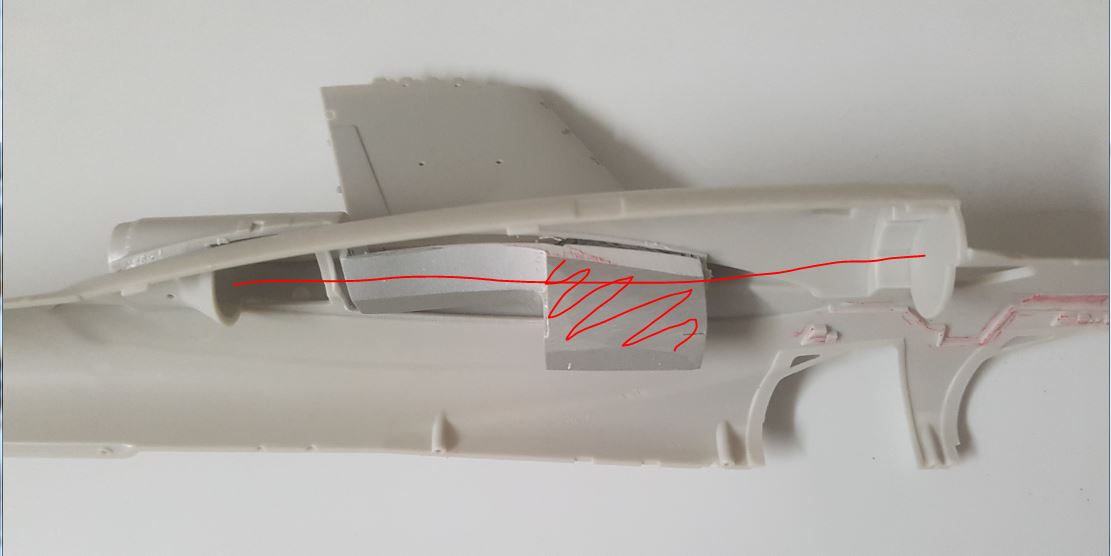

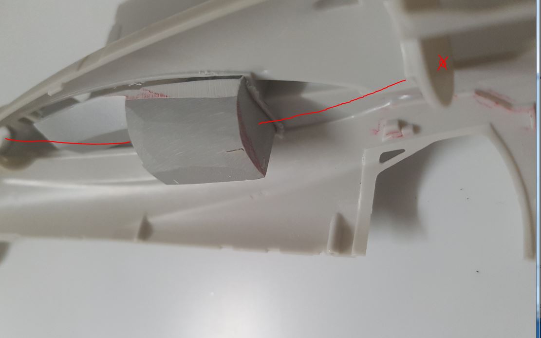

hier nochmal das Problem. Auf den Bildern habe ich versucht kenntlich zu machen das die Fahrwerksschächte im Weg sind.
Ein Triebwerk drum rum zu bauen wäre extrem aufwendig.
Die Tatsache das die Prowler bei geöffneten Triebwerkspanels aber eh keinen vernünftigen Einblick gewährt haben mich letztlich überzeugt den Plan mit den Triebwerken aufzugeben. Das mache ich dann bei einem späteren Projekt.
Die Prowler wird auch ohne Triebwerke extrem aufwendig und mit Sicherheit ein schönes Modell.
Ich denke auch, dass das die richtige Entscheidung ist.

Leider hilft das nicht. Die Schächte sind auf jeden Fall im Weg.
Leider.
Triebwerke Scratch bauen ist für ein anderes Projekt geplant. Da funktioniert es auf jeden Fall.
