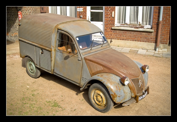

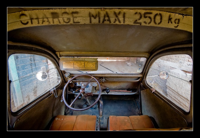

Gastronaut hat geschrieben:"dans son jus"...
...ist auf Deutsch in etwa mit Patina zu übersetzen. Auf französisch hört sichs halt viel "kulinarischer" an. 8-)
Hier sind zwei Bilder die genau diesen Zustand erklären. Quelle Super2cv.com
