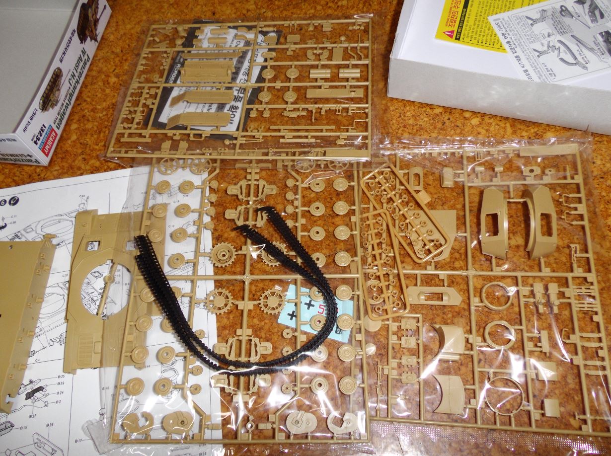

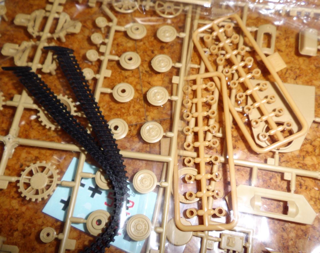

Nun zum Bausatz:
Es handelt sich um den Academy 1:35 Panzer IV Ausführung H/J ohne Schürzen. Das Modell wirkt ziemlich rustikal und sieht ein wenig nach Spielzeug aus. An der Unterseite sind noch Öffnungen, das Ding sollte wohl mal mit Batterie zu betreiben sein :shock:.

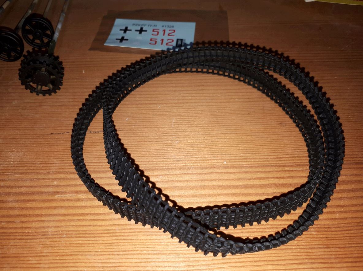

Die Ketten sind aus dem berüchtigten Vinyl. Mal sehen ob ich damit klar komme. Hab schon viel Negatives darüber gehört. Sollen nicht klebbar sein und Farbe kaum drauf halten.
Von Revell bin ich wohl was Bauanleitungen betrifft ziemlich verwöhnt. Die Schritte sind zwar halbwegs verständlich erklärt, jedoch sucht man nach Farbangaben oder einem Tarnshema vergebens. :? Es steht nur drauf, dass er so bemalt werden soll wie auf der Schachtel angegeben.
Die Decals sind dazu noch der Oberhammer. Kein Hinweis wo die angebracht werden sollen. Und auf der Box-Art sind noch dazu völlig andere Decals dargestellt. Daher hier mal meine erste Frage:
Wo gehören der "weiße Stahlhelm" und das "Totenkopfemblem" hin? Sind das Divisionsabzeichen? Gehören beide hin oder nur eines von beiden? Wo die Turmnummern und die Hoheitsabzeichen hin kommen, kann ich mir zusammenreimen, aber bei den beiden bin ich überfragt. Hat da wer nen Tipp für mich?
Was mich noch etwas wundert, der Panzer ist ohne Schürzen dargestellt. Gab es die Ausführung H bzw. J überhaupt ohne Schürzen? Und Zimmerit fehlt wohl auch. Bzw. ist das für den Panzer notwendig oder gab es diese Ausführung auch ohne Zimmerit?
Grundsätzlich geht es mir hier jetzt nicht um völlige historische Korrektheit, der Bausatz war günstig und ist wie gesagt mein erster Panzer. Wenn ich es verkacke ist es also nicht so tragisch. Trotzdem hat mich irgendwie der Ehrgeiz gepackt das Modell  so gut es geht OOB zu bauen.

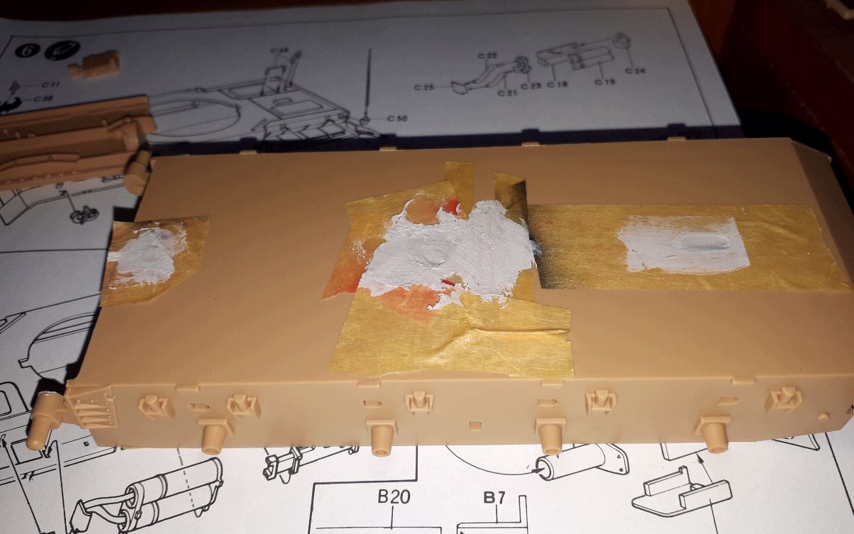

Gestern Abend ist es übrigens los gegangen.

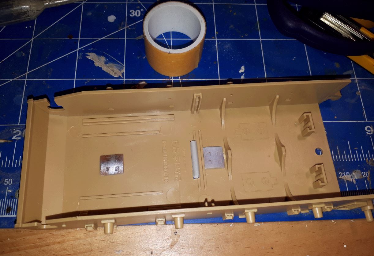

Das erste, was ich gemacht habe war das Verkleben der Öffnungen im Rumpf mit Teilen aus der Grabbelkiste. Die andere Seite wurde mit Revell Plasto grob gespachtelt und ist am Trocknen. Da werde ich mal Verschleifen und dann sehen, wieviel Spachtelmasse noch notwendig ist.

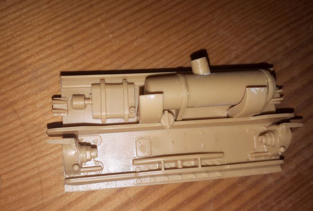

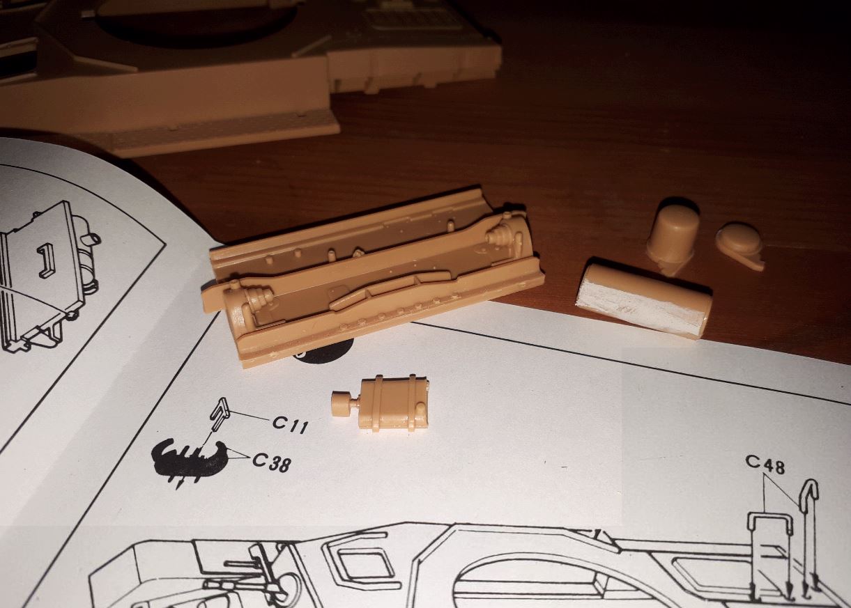

Bei den Kleinteilen habe ich mal angefangen, die Auspuffanlage und das Ding daneben (der Hilfsmotor für den Turm!?) zusammenzukleben und zu verspachteln. Der Bausatz macht jetzt von der Passgenauigkeit nicht den schlechtesten Eindruck. Obwohl da doch Formversatz und Fischhaut zu finden sind. Ist wohl schon etwas in die Jahre gekommen.

Ja der ist richtig alt, die Vorbereitungen für Motorantrieb plus Batterie sind untrügliches Kennzeichen.
Aber was soll´s ? Es ist ein Panzer IV.
Das "Dings" neben dem Auspuff ist meines Wissens der Auspuff für den Anlassermotor, ein 2-Takter.

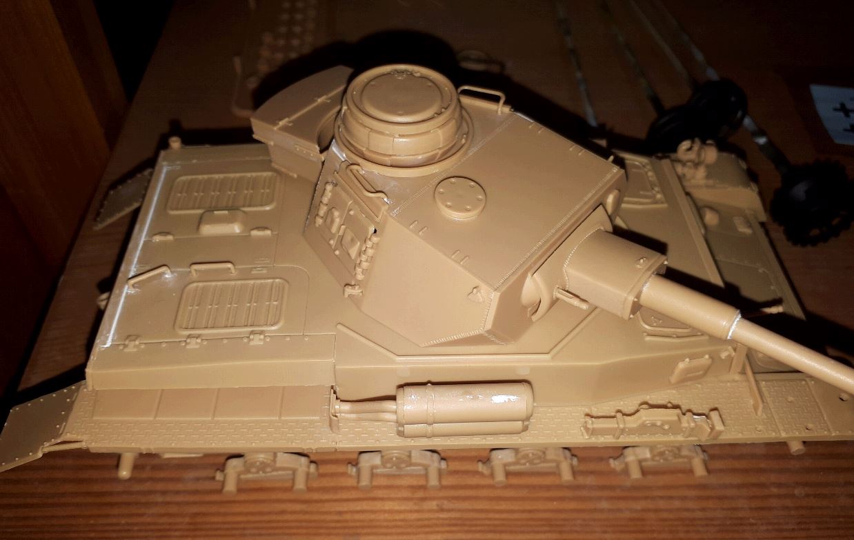

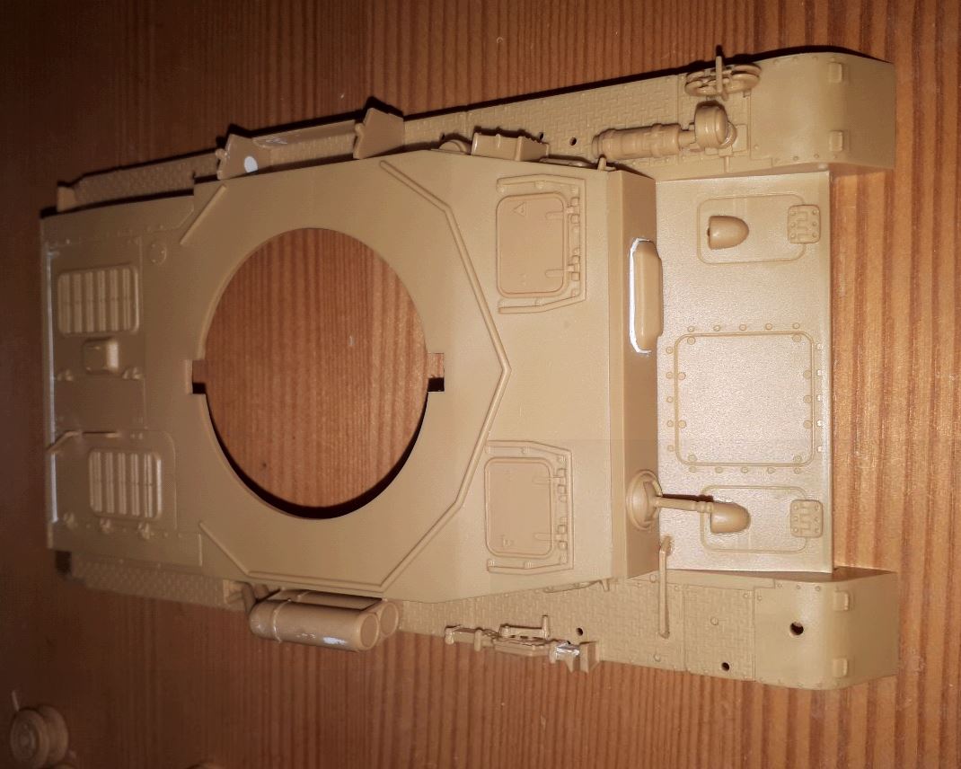

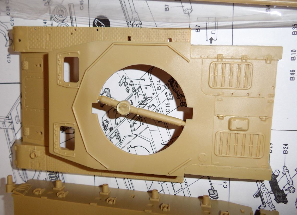

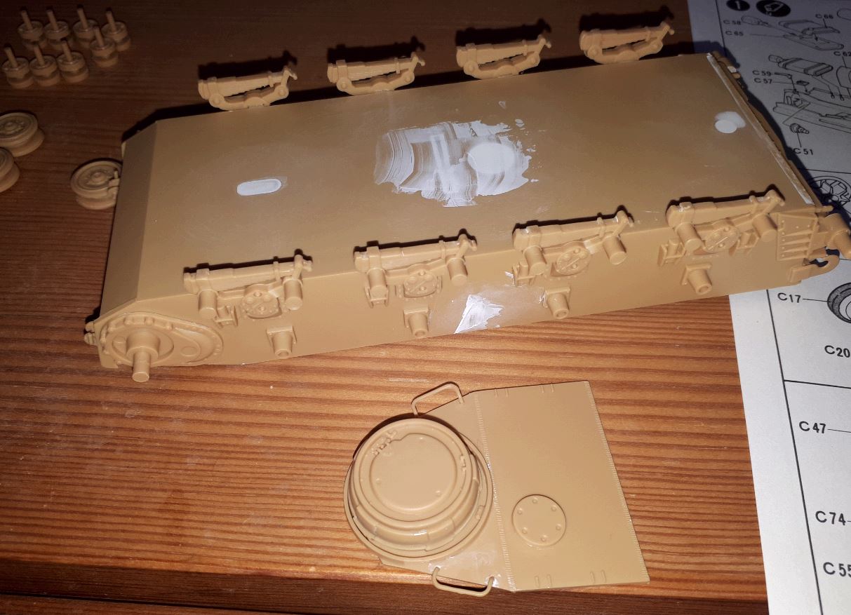

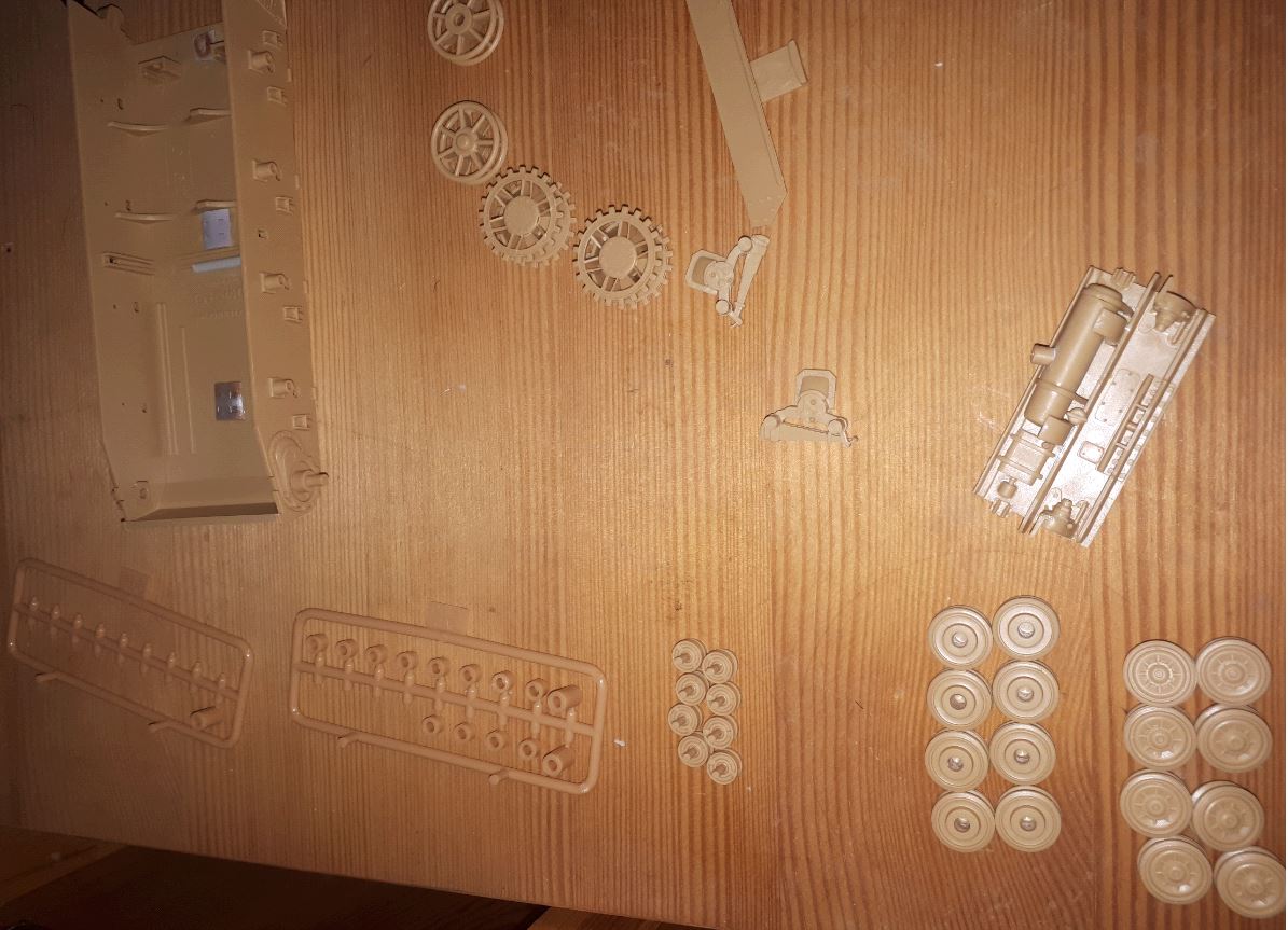

Am Wochenende bin ich ein wenig zum Bauen gekommen. Jetzt zeigt sich das Alter des Bausatzes. Bei den Laufrollen und den Aufhängungen war ziemlich viel Grat zu entfernen. Da waren Feile und Skalpell im Dauereinsatz.
Was mich noch bei der Bemalung etwas irritiert ist die Frage: ALLES zusammenbauen und dann lackieren oder die Einzelteile lackieren und dann zusammenbauen?
Grade die Laufrollen? Den Auspuff habe ich mal angebracht, aber bei den Rollen mit den Gummibandaschen bin ich mir unsicher, ob ich die nicht separat bemalen sollte. Auf vielen Videos auf Youtube sieht man aber, dass die oft das Modell KOMPLETT montieren inkl. Ketten und dann erst bemalen.
Hier mal Fotos:

ich würde Dir Panzerputty oder, wie von anderen bereits angesprochen, Patafix empfehlen. Hier ist die Anwendung beschrieben:

Bei diesem Bausatz sind die Laufrollen, Treib- und Leiträder mit den Poly-Caps nachträglich aufsteckbar gestaltet, da bietet es sich förmlich an sie separat zu bemalen und erast nach der kompletten Farbgebung ( incl. Alterung ) des eigentlichen Modells zu montieren.
Die flexiblen Vinyl-Ketten ermöglichen dieses Vorgehen.
Grundsätzlich läßt sich das auch mit Einzelgliederketten machen ( bei diesem Modell ), da ist es aber einfacher, Ober- und Unterwanne separat zu bemalen, dann die Fahrwerksräder zu montieren, dann die Einzelgliederketten, und erst dann die Oberwanne aufzukleben.
So läßt sich die Einzelbliederkette nicht nur einfacher montieren sondern auch der Durchhang leichter gestalten.

Ja, genau, diese komischen Plastikdinger (Poly-Caps), hatte sowas noch nie. Kann man die Dinger verkleben?
Dann werde ich die Räder einzeln bemalen und erst nachher aufstecken. Danke!

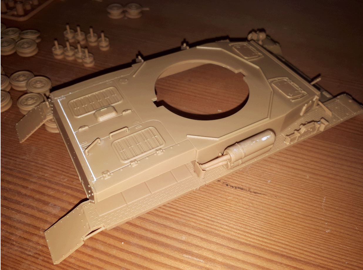

Irgendwie hab ich das Gefühl, dass ich es nicht 100%ig schaffe, das Ding "sauber" zusammenzubauen. Immer wieder tritt bei den Klebestellen Klebstoff aus, nehm ich zu viel? Das gibt dann glänzende und unebene Flecken.
Beim Spachteln bin ich auch noch nicht sattelfest. Und der Bausatz erfordert doch an manchen Stellen etwas Spachtelmasse. Vor allem die Bohrungen für die Haltegriffe sind etwas zu groß, wie spachtel ich die Löcher am besten zu?
Ansonsten schreitet der Bau zügig voran.
Hier mal aktuelle Bilder:

Die Poly-caps werden nicht geklebt sondern nur zwischen die 2 Teile der Laufrollen gesteckt und sollen beweglich bleiben !
Die Räder werden dann mit den Poly-caps auf die Radachsen gepreßt und halten dann auf den Achsen.
Wie gesagt: die Räder bleiben so drehbar.

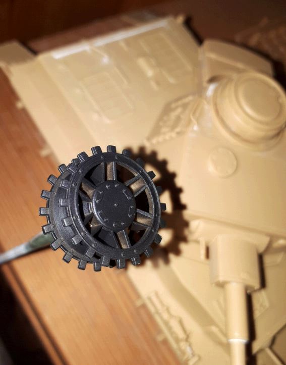

So, der Bau ist jetzt weitgehend abgeschlossen. Ich bin nur noch unschlüssig, ob ich die ganzen Werkzeuge gleich ankleben oder separat bemalen soll.
Die Zahnkränze habe ich mal angefangen zu grundieren, ich habe mich für Schwarz entschieden. Bin aber nicht ganz zufrieden. Wie man beim Foto sieht, komme ich nicht in die ganzen Lücken, da muss ich wohl noch an meiner Airbrushtechnik arbeiten. Da das Modell ja soviele Ecken, Kanten und Winkel hat. Nicht dass ich am Ende nur das halbe Modell lackiert habe.

ich würde die Anbauteile gleich mit verbauen und später im Detail bemalen. Nach meiner Erfahrung ist das nachträgliche Bemalen einfacher. Bei meinem Panzer IV Ausf. D von Tamiya hat das ganz gut geklappt.

Vinylketten nehmen eigentlich keine Farben an, aber in den letzten Jahren verwenden einige Hersteller Materialien für die Ketten die sich mit unseren gewohnten Plastikklebern kleben lassen ( notfalls Sekundenkleber.
Ja, und die lassen sich auch mit unseren Farben bemalen.
Ketten uralter Bausätze lassen sich meistens nicht bemalen, allenfalls verschmutzen, z.B. mit Pigmenten.
Deine hier, so vermute ich, gehören zur ersten Kategorie.

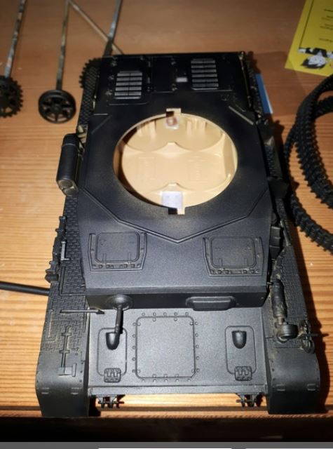

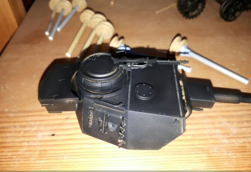

Ich habe das Modell jetzt fertig in Schwarz grundiert. War aufwändiger als ich dachte. Vor allem all die verwinkelten Stellen zu erwischen. Das Bemalen mit der Tarnung wird noch eine Herausforderung.
Die Grundierung hab ich jetzt aufgebracht so gut es ging. Dabei ging es mir nicht um einheitliche Deckung sonder darum, eine Grundfarbe zu haben und Fehler beim Zusammenbau zu sehen. An zwei Stellen habe ich nachgespachtelt und erneut grundiert.
So sieht es jetzt aus:
Deutlich zu sehen ist auf den Fotos, wo ich überall nicht hingekommen bin. Hoffe das ändert sich mit der Grundfarbe. Oder mach ich was falsch?

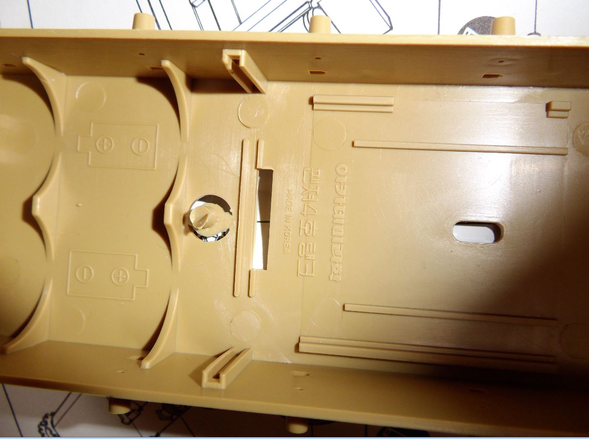

Das mit der Box ist mir auch irgendwie komisch vorgekommen. Ich habe sie jetzt gleich noch mal abgenommen und natürlich ist alles gebrochen...  :cry:
Die Halterung von dem Bausatz ist wohl eine Fehlkonstruktion - oder ich habe das System nicht ganz verstanden...
