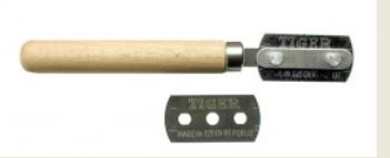

Ist das zufällig der Plastic Schaber || von Tamiya
ich habe mir den gekauft und bin auch nicht wircklich zu frieden damit da ich bei kurven eher ausrutsche

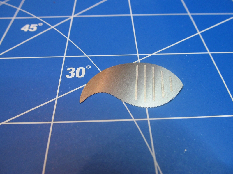

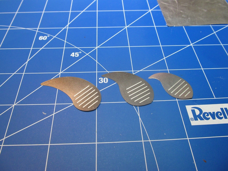

Bei Punktwerkzeugen hast du immer die Gefahr, das es dir aus der Linie läuft.
Versuch mal ein Mikrosägeblatt wie das hier
Damit kommst du auch gefahrlos um Rundungen wie Rumpfseiten oder Flügelvorderkanten.

Hallo Alexander,
soweit ich weis heißt das Teil "Resinsäge" und ist u.a. beim Sockelshop erhältlich. Es wäre schön wenn Du mal berichten würdest wie Du damit zurecht kommst.
Gruß Jürgen
Gruß Jürgen

Hallo Jürgen!
Besten Dank, ich hab sowieso eine Modellbaubestellung offen, da werd ich das Ding mitbestellen!
Immerhin will ich in Naher Zukunft mich mal an Resinteile wagen, da ist die Säge sicher auch nützlich
Werde berichten, sobald ich sie eingesetzt habe!

Tom hat gerade mein Gedächtnis angeregt. Die Sägen waren eigentlich gedacht, die Vorderkanten an den Tragflächen einer Wellblech-Junkers nach zu arbeiten.
Aber bei der Frage, wo ich die Dinger gekauft habe muss ich passen.
