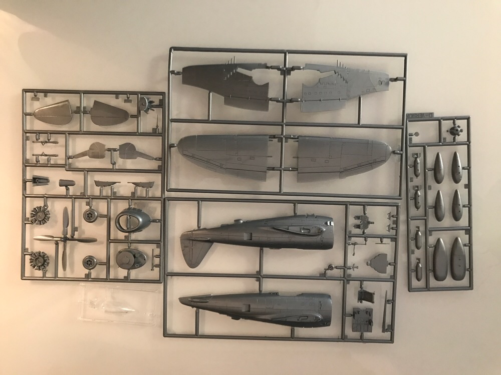

Zum Spritzling:
Der Bausatz ist laut Inprint ein 1999er Revell. Qualitätiv hängt er der Mustang hinterher und schwangt von Bauteil zu Bauteil. Manche sind gut und frei von Beiwerk, andere, wenige Ausreiser erkennt man allerdings vor lauter Fischhäuten fast garnicht. Spachtel und Feile dürften also reichlich geschwungen werden. Ich würde sagen, Mittelmaß.

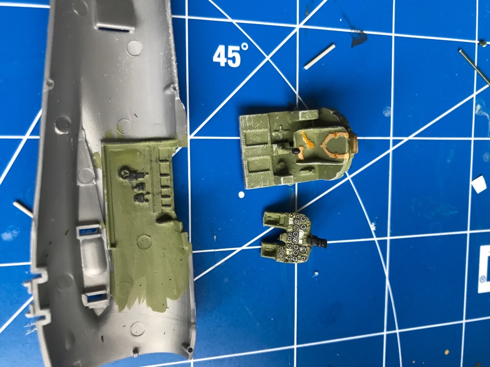

Das Cockpit habe ich mittlerweile schon begonnen:
Wie immer, bei meinen Modellen, Pinsel only (für die Bedienelmente habe ich das Decal verwendet. Ich habe das Cockpit mittels Drybrushing ein wenig gealter, was mir auch ganz gut gelungen ist, finde ich. Die Aktion hat einen schönen Effekt von verkraztem, abgenuztem Metall ergeben. Bin gespannt, ob die Rumpfhälften halbwegs passen werden.

Ich finde das Cockpit ist Dir sehr gut gelungen, grade die Alterungsspuren und Lackabplatzer sehen sehr schön aus. Ich bewundere, dass Du die ganze Maschine mit dem Pinsel machst, das ist nochmal ne Nummer für sich.

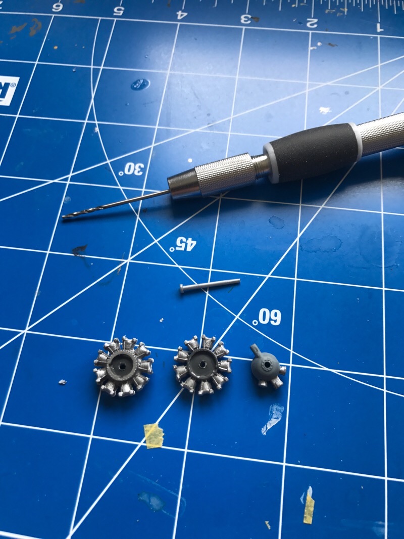

So, ich hab weitergebaut. Die Thunderbold ist ein 1:72 das einen rudimentären Motor im Bausatz hat:
Leider war ein Motorbauteil völlig mit Fischhäuten überzogen. Bei so einem filigranen Bauteil half auch die beste Skalpell-Zauberei nicht besonders viel. Einziger Wehrmutstropfen, man sieht es nicht mehr, wenn der Motor hinter der Haube verschwindet. Ärgerlich war es trotzem. Auch war das Loch in der Mitte zu klein, so dass ich hier nachgebohrt hatte, damit sich am fertigen Model der Propeller auch drehen kann.

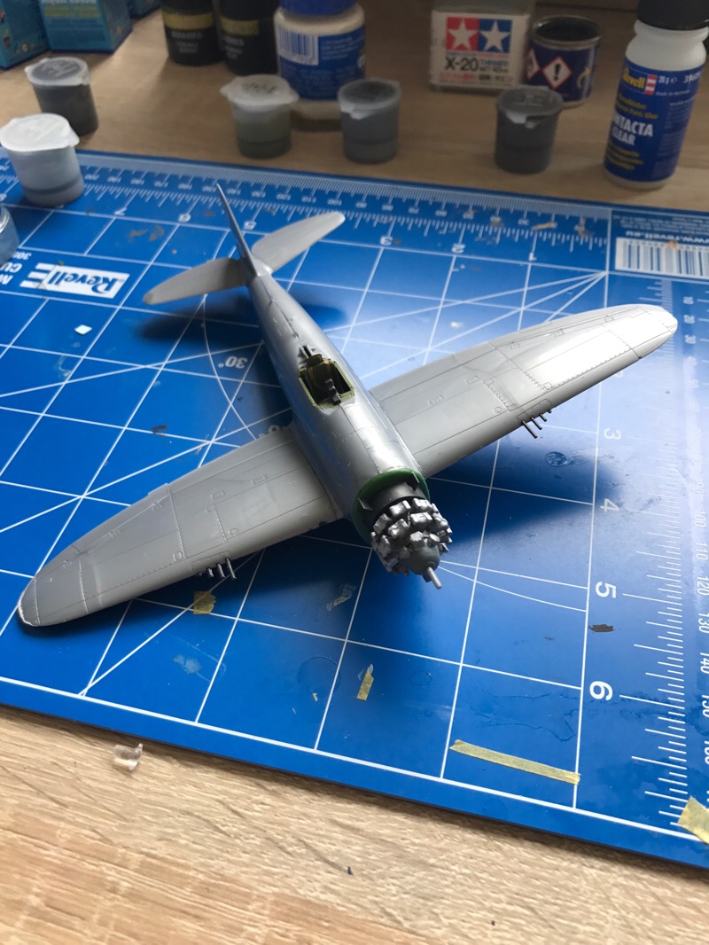

Zusammengebaut sah das ganze dann so aus:
Man sieht es auf den Bildern, der Rumpf passt nicht ganz sauber zueinander. Es müssen zwar einige Stellen geschliffen und gespachtelt werden, jedoch reicht es aus, hier mit dem Contacta als "Spachtelmasse" zu arbeiten.
Der nächste unschöne Moment war es, die Motorhaube anzubauen. Hier hat wenig gepasst. Ein Innenteil musste erst mal wieder emsig mit dem Skalpel bearbeitet werden und auch den Motorblock musste ich an den Seiten ordentlich abschleifen, damit die Haube letztlich gepasst hat.
Dann die Lamellen, ein Alptraum in Fischhaut. ;)
Kann es sein, dass der diensthabende Projektingeneur bei Revell 1999 zufällig Captain Iglo hieß? :D
Darüber hinaus ist die Bauanleitung hier auch schlampig: Man wird später die Innenseite der Haube ein Stück weit sehen können. Ergo sollte man diese auch lackieren, was die Bauanleitung hier nicht anzeigt. Ich habe mich für Eisen als Farbe entschieden. Der zweite Fauxpass betrifft den Fahrwerksschaft. Beim Arbeitsschritt des Flügelbaus wird die Farb- und Malangabe zwar noch korrekt erwähnt, installiert man die Flügel dann aber am Rumpf erlebt man eine kleine Überraschung, denn der Schacht setzt sich am Rumpf fort. In diesem Stadium wird die Bemalung dann zur Fummelei, die man hätte leichter haben können.
Aber sei es drum, dafür sind wir ja auch Modellbauer und keine Bastler, gell?

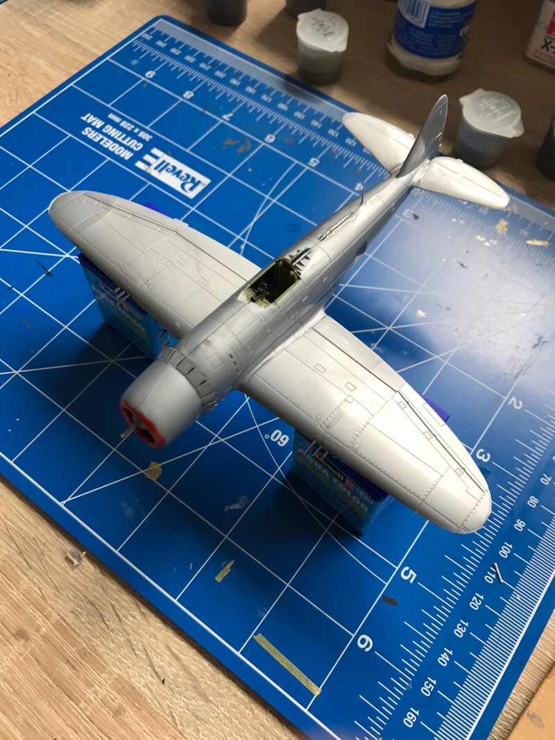

Hier der fertige Rumpf, der nächste Schritt ist dann die Lackierung, bevor die weiteren Teile angebaut werden:

Vor der Bemalung solltest Du noch:
- Die Klebenaht der Rumpfhälften verschleifen.
- Die Flügelenden säubern (besonders an Steuerbord, wo die Unterseite stark hervorsteht).
- Den Übergang Rumpf/Leitwerk prüfen. Ich streiche in solchen Fällen in der Farbe des Kunsstoffs über die Spachtelstelle, um Unebenheiten zu finden und notfalls noch auszubessern.
