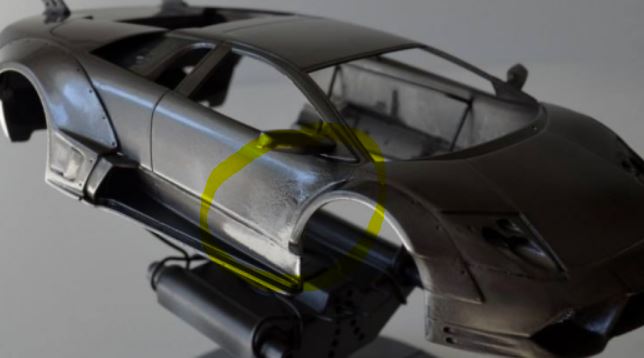

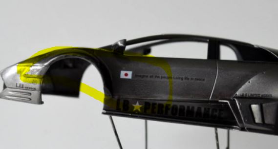

Sage mal: mir wirkt das Metallic im Bereich unterhalb der Außenspiegel und beispielsweise an der linken vorderen Radlaufkante "unsauber". Als ob hier kein gleichmäßiger Metalliclack aufgebracht ist. Kann man das so sagen? Es sind dunkle Schatten zu sehen. Was ist da passiert?
elmarriachi
Beiträge: 544
Registriert: Mo 9. Jul 2012, 12:53
Wohnort: Korb
Hi Christian,
jup, genau das ist da passiert .... :( Der linke Kotflügel und auch unter dem rechten Spiegel... auch auf der Motorhaube hat der Lack leichte Risse bekommen ... und die Grundierung angegriffen....
Micha
Micha
www.world-in-scale.de
Beiträge: 5718
Has thanked: 157 times
Ich kenne das zum Beispiel von meiner S-Klasse. Diese habe ich dann komplett neu lackiert. Also entlackt und von Anfang an, was mir natürlich nicht den Grund dieses Phänomens lieferte.
Was denkst Du, ist der Grund dafür? Du grundierst deine Modelle doch auch. Meiner Meinung sollte so etwas (oder auch Ghostlines) dann eher nicht auftreten. Hast Du eine Erklärung für so etwas? Vor allem: Du nimmst doch sicher auch immer die gleichen Materialien. Wie kann man sich dann erklären, warum es bei dem Lamborghini nun schief ging, obwohl an deiner Technik & Materialien nichts verändert hat!? Auch die Risse auf der Haube. Ich stehe da immer vor einem echten Problem. Man sucht den Fehler in der Regel dann an seiner eigenen (schlampigen?) Arbeit. Schiebt man das dann auf den Kunststoff (den das ist ja immer eine andere Variable), hätte es bei anderen Modellen theoretisch auch mal anders ausgehen sollen. So etwas verstehe ich nicht. Du? Jemand anderes?

Wenn man nicht selber patzt (das sind bei mir zu 100% die Gründe, wenn so etwas passiert), kann es eigentlich nur die Oberfläche sein.
Ich kann nur spekulieren: Vielleicht ist an diesen Stellen der Weichmacher ungleich verteilt? Vielleicht war irgendetwas mit dem Kunststoffgranulat? Etwas mit den Farbpigmenten im Kunststoff? Damit eine leichte Veränderung an der Oberfläche, die auch durch Grundieren nicht komplett ausgeglichen wird?
Wie gesagt Spekulation und mögliche Erklärungen eines ehemaligen Kunststofftechnikers.  ;)

woran es liegt ... keine Ahnung .... Grundiert wurde wie immer mit Vallejo's black primer, dann folgten Vallejos neue Metall Color Farben. Wobei ich die das erste Mal verwendet hab, vielleicht hab ich dabei irgendwas falsch gemacht. Das lustige aber daran ist, dass man es bis aufs Plastik runter schleifen konnte und dort die Risse auch im Plastk zu sehen waren. Dies war auf der Motorhaube der Fall --> maskiert, grundiert, glatt geschliffen und neu lackiert. Im großen und ganzen hats da geklappt, aber an einer Stelle kamen die Risse wieder (rechts auf der Motorhaube, unter dem Decal) :)
Daher hab ich es jetzt auf der Seite gelassen. Etwas Farbe drauf getupft, jetzt sind die Risse weg, man sieht nur leichte Farbunterschiede. Könnten auch Spiegelungen sein, mit etwas guten Willen :) :) :)
Mit Revell Aquas, Tamiya oder auch Lifecolor ist mir das noch nie passiert - egal ob mit oder ohne Primer. Bei den Farben von Zero Paints hatte ich das Problem beim weißem Ferrari auch .... und nach etwas nach schleifen und neu lackieren ließ sich das überhaupt nicht beheben .... daher ist der Baubericht vom Ferrari auch pausiert :) oder beendet .... oder fürn Müll :)

Bei den Zeros hatte ich das Problem auch.. Mein Fehler war, dass ich das Modell zum trocknen auf den Heizkörper gestellt hab.
Durch das zu schnelle trocknen entstehen Risse...

Ich hatte solche Risse auch mal bei zwei Modellen (Dosenlackierung), wo das auch im Kunststoff "eingebrannt" war. Bis heute keine Ahnung, woran das lag. Wenn man immer mit den selben Materialien arbeitet, kann der Grund praktisch nur am Kunststoff selbst liegen.
