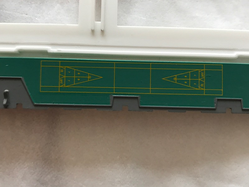

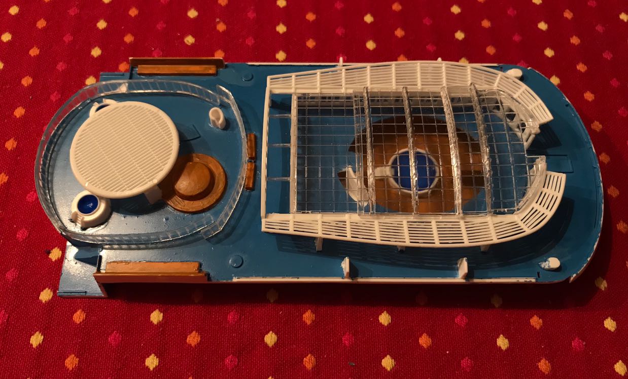

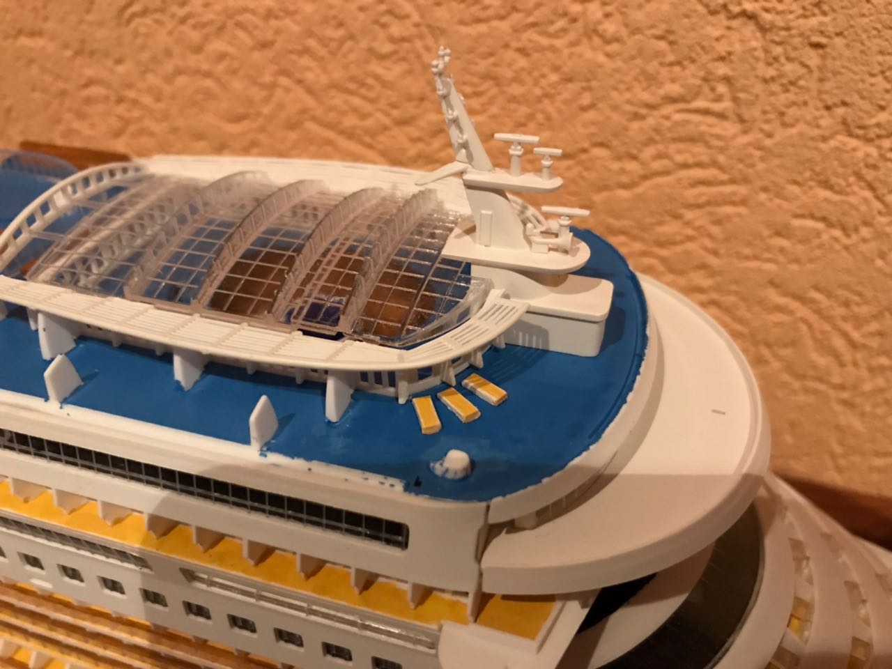

Hier mal die ersten Bilder meiner Aidasol .
Zuletzt geändert von IchBaueAuchModelle am Do 2. Mär 2017, 09:53, insgesamt 1-mal geändert.
Grund: Bilder eingebunden anstatt ANHANG!

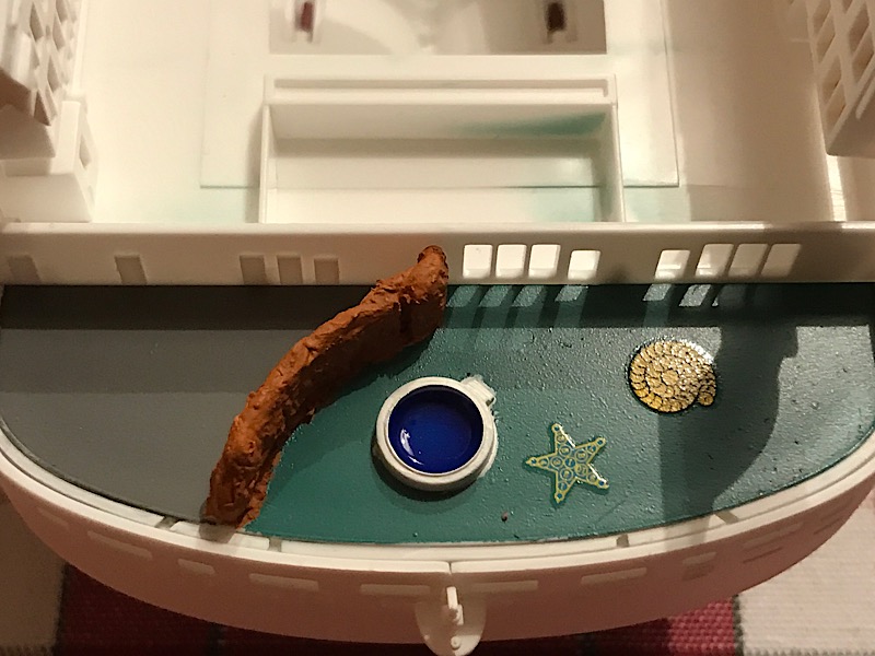

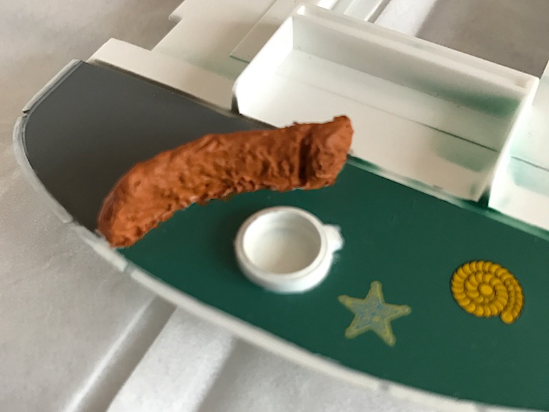

saubere Arbeit soweit :respekt:. Aber sag mal, hat dir auf dem vorletzten Bild die Katze aufs Deck geschissen?
Gurß
Beiträge: 2912
Has thanked: 17 times
Been thanked: 95 times
:mrgreen: :D :mrgreen: Sorry....(gacker)..... Sieht wirklich ´n Büschen so aus...... Klär uns mal auf was das wird?
Ansonsten auch von mir..... saubere Arbeit... :clap:
Merkur01
Beiträge: 13
Registriert: Mo 30. Jan 2017, 22:13
Hi, hab mir schon gedacht das sowas kommt !
Die Wand im Kids Club war mir zu glatt .
Hab sie mit ein bisschen Modelliermasse etwas in Form gebracht . Hab ich hier im Forum gelesen und muss sagen "echt coole Idee"
Hier sieht man es vielleicht etwas besser !
Merkur01
Zuletzt geändert von IchBaueAuchModelle am Do 2. Mär 2017, 09:54, insgesamt 1-mal geändert.
Sieht gut aus.
Ist das blaue Ding ein Planschbecken? Sieht nicht so schön aus. Da würd ich was 'wassermäßiges" machen. Schau mal bei den Dioramen hier im Forum, da gibt's viele gute Ideen zum Thema Wasser.
Merkur01
Beiträge: 13
Hi, ja das blaue ist das Kinderbecken im Kidsclub.
Gefüllt mit Windowcolor in blau !
Die Idee ist hier aus dem Forum !
Klasse Forum mit tollen Tips .

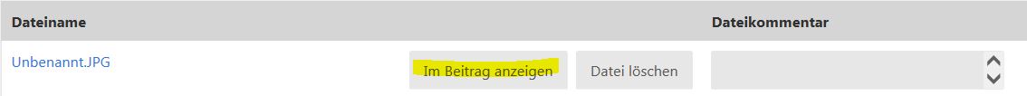

Mal ne frage :
Wie binde ich Bilder ein anstatt sie anzuhängen?

Wenn Du Bilder hoch lädst (ich empfehle, erst alle Bilder hoch zu laden, bevor Du sie in den Text einfügst - sonst kommt es zu Darstellungsfehlern), hast Du einen Button "Im Beitrag anzeigen".
Du positionierst den Cursor dort, wo Du das Bild haben möchtest und klickst auf diesen Button. An dieser Stelle wird dann ein Quelltext [attachment=x]BILDNAME[/ attachment] angezeigt. Beim Absenden des Beitrags siehst Du dann dort das Bild, angepasst an die Forenbreite :thumbup:
Der Vorteil:
- kein horizontales scrollen
- Bildergröße wird optisch angepasst (Höhe & Breite)
- Du kannst auch noch nach dem Bild weiter schreiben.
- beim Bildanklicken wird es in Originalgröße geöffnet

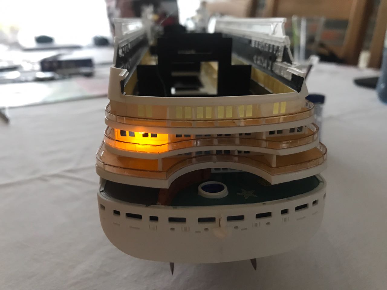

Hallo zusammen ,

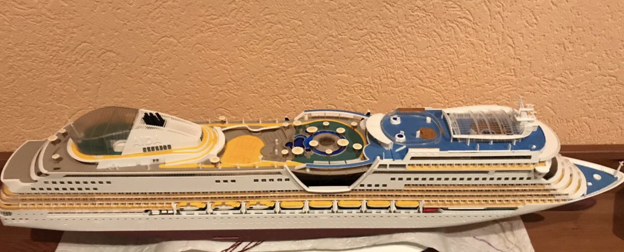

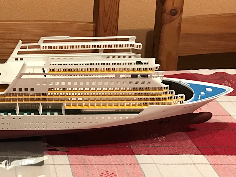

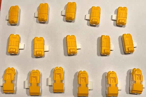

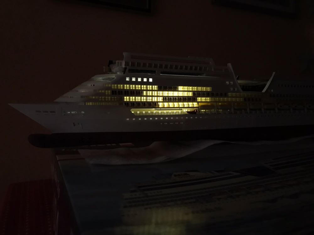

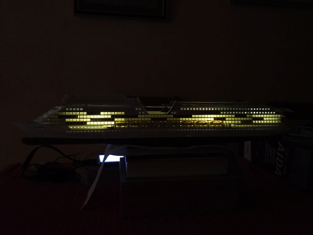

Endlich hatte ich mal wieder etwas zeit an meiner Aidasol weiter zu bauen.
Hier mal ein paar Bilder vom aktuellen Stand.
Merkur01
Beiträge: 13

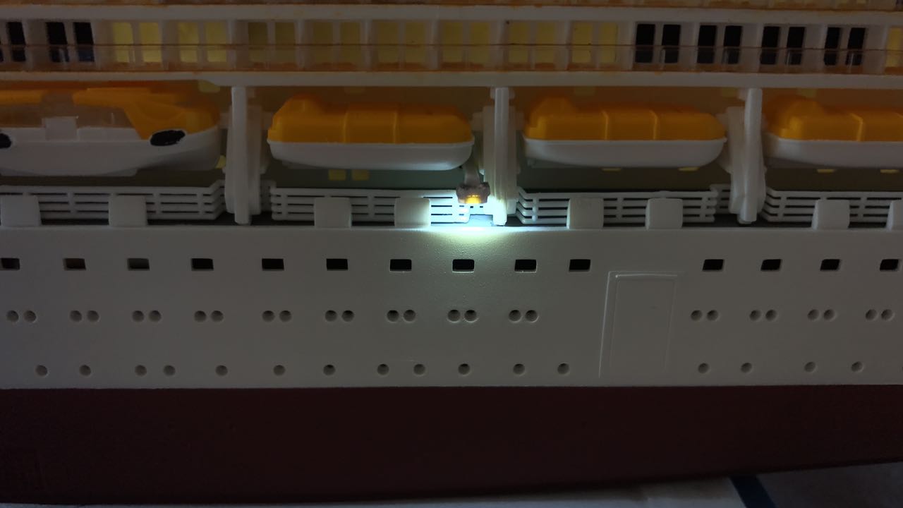

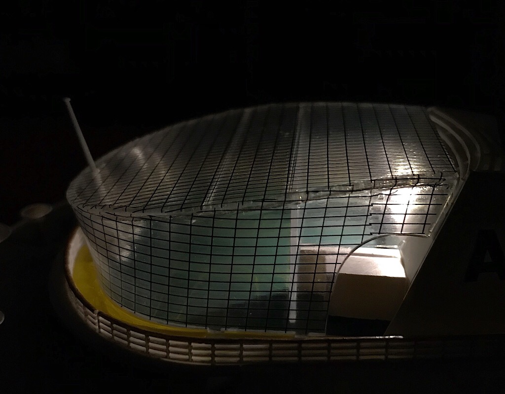

Hab noch eins vergessen.
Beiträge: 2818
Has thanked: 104 times
OHH YES SIR, mit Beleuchtung.
So etwas bekomme ich nicht hin deswegen: :thumbup:
ModellTech
Beiträge: 371
Das Gitter auf dem letzten Bild passt nicht ganz zusammen auf der Rechten Seite. Ist dass ein Deacle oder ein echtes Dratgitter(wäre schwierig auf genau gleich zu bringen)? Ansonsten ein Sehr schönes Modell mit Beleuchtung Top :-)
