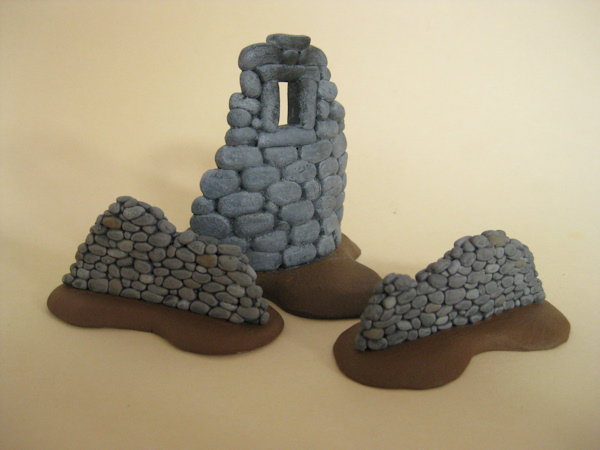

ich habe insbesondere in letzter Zeit viel mit Fimo gearbeitet, z.B. damit Geländestücke für mein Tabletop gemacht, von daher kann ich sagen, dass sich die Masse durchaus auch für den Dioramenbau eignet:
Fimo ist etwas härter als normale Knete, wenn man es frisch aus der Packung nimmt. Man muss es ein paar Minuten gut durchkneten bis es etwa Körpertemperatur hat, dann lässt es sich gut verarbeiten und fühlt sich in etwa so wie Kinderknete an. Möglicherweise war deine Bestellung ja nur eine Weile im kühlen Postauto unterwegs und ist deshalb nun härter. Leg einen Block mal für ein paar Minuten auf die Heizung und teste dann nochmal. Wenn das Material weiterhin hart bleibt und/oder bröselig ist, dann ist es allerdings hinüber. Fimo trocknet mit der Zeit an der Luft aus und ist dann nicht mehr zum Modellieren zu gebrauchen. Das kann dir mit uraltem Material durchaus passieren, auch wenn es noch originalverpackt ist. Angebrochene Packungen daher unbedingt luftdicht verpacken, z.B. gut in Frischhaltefolie einwickeln.
