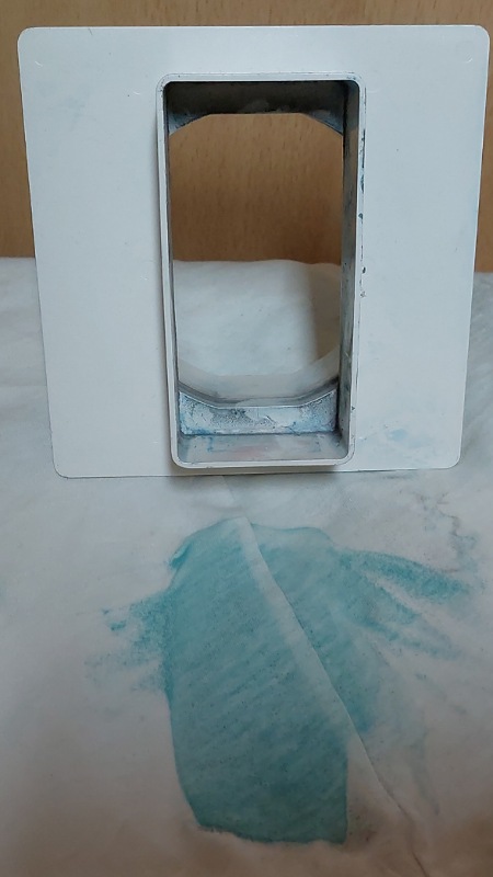

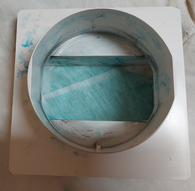

Ich aus meiner Erfahrung mit der Dunstabzugshaube kann dir ein ganz klares JAWOHL antworten.PartisanEntity hat geschrieben: Fr 7. Okt 2016, 15:46
- Wenn man sich eine Dunsthaube besorgt, fliegt dann da im Zimmer trotzdem noch ein "Farbennebel" herum und macht Sachen schmutzig?
Ich habe eine Dunstabzugshaube, die mit zwei Lagen Filtermatte (G4) "gefüttert" ist und was dabei noch durchkommt ist nicht ohne.

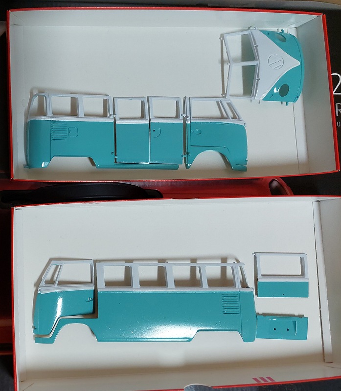

Heute habe ich einen Bulli mit enamel-Farben lackiert und ich habe extra ein altes T-Shirt in meinen Ausblas "gezwickt", um zu sehen, was noch durchrauscht...
Jetzt kannst du dir/ihr euch ein Bild machen, was durch das Wohnzimmer oder die Küche fliegen KANN...
