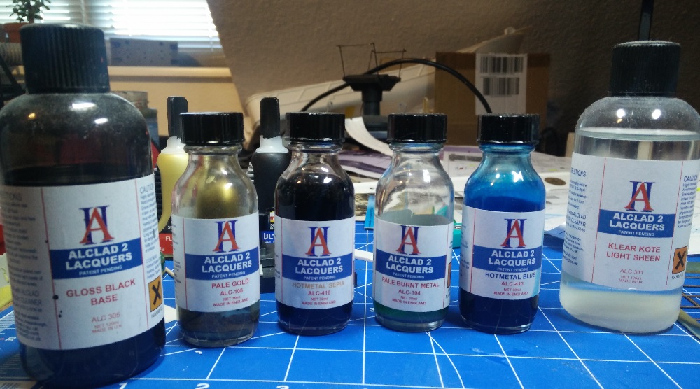

falls Du Dir mal eine Airbrush zulegen solltest, kann ich Dir noch die Farben von ALCLAD II empfehlen, die allerdings nur mit der Airbrush verarbeitet werden können. Für das, was Du vorhattest, bietet ALCLAD die entsprechenden "Farbtöne" an.
Alclad
Alclad
Zu beachten ist, dass die ALCLAD-Farben lösungsmittelbasierend sind und bei der Verarbeitung entsprechende Schutzmassnahmen und bei einer Anwendung in den eigenen 4 Wänden auch eine Absauganlage zu empfehlen ist.

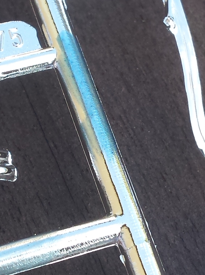

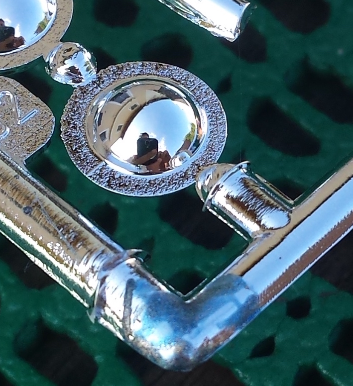

Ich werde wohl an den Chromrahmen probieren, ob es überhaupt geht.
Falls es passabel ist, lade ich ein Foto zur Bewertung hoch.
