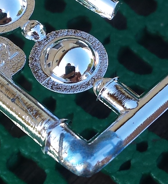

Hallo werte Formmitglieder,
ich konnte mit der Suchfunktion nichts finden und bevor ich lange herum probiere;
Hat jemand Erfahrung wie man bei verchromten Krümmern diesen Gold/Blaustich, der durch die Hitze entsteht, hinbekommt?
Einen Blau Klar Lack hätte ich im Sortiment, Gold auch, aber ob das was wird?
Geht das überhaupt?
Danke im Voraus

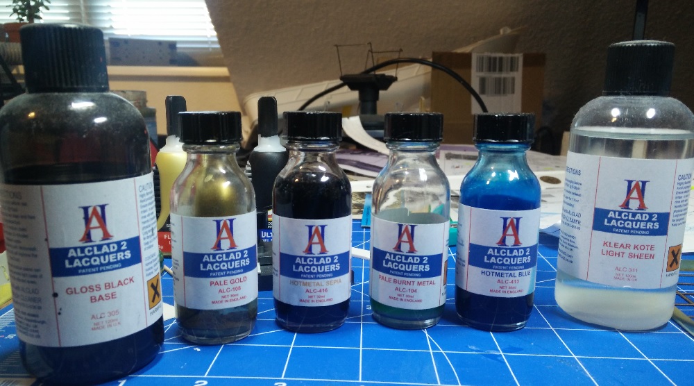

falls Du Dir mal eine Airbrush zulegen solltest, kann ich Dir noch die Farben von ALCLAD II empfehlen, die allerdings nur mit der Airbrush verarbeitet werden können. Für das, was Du vorhattest, bietet ALCLAD die entsprechenden "Farbtöne" an.
Alclad
Alclad
Zu beachten ist, dass die ALCLAD-Farben lösungsmittelbasierend sind und bei der Verarbeitung entsprechende Schutzmassnahmen und bei einer Anwendung in den eigenen 4 Wänden auch eine Absauganlage zu empfehlen ist.

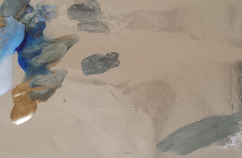

Hab jetzt spontan kurz probiert:
Versuchsaufbau:
Alu-Folie zum Mischen und als Vorschau
Tiger Seidenmatter Klarlack
Revell Blau Klar
Revell Gold
Pinselreiniger als Verdünner (ist im wesentlichen Terpentin)
1. Versuch
Mattlack mit ein wenig Blau und Gold
wird zu dickflüssig (siehe Bildmitte oben)
2.Versuch
Verdünner plus ganz wenig Gold und Blau Klar.
Farbe ist wie Wasser (siehe unten rechts im Bild oben)
Finde ich gar nicht mal so schlecht (das Ergebnis, nicht den verdeckten Selfie).
Zwischen Gold und Blau sind noch Rot und Lila  !!!!
Verzichte also nicht auf Lila !

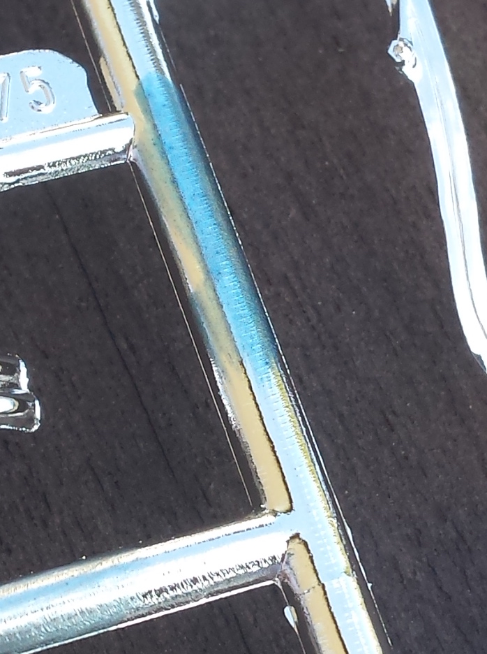

Google einfach mal unter Suchbegriff "Anlaßfarbe" oder "Anlauffarbe"
Die hängen übrigens stark vom jeweiligen Metall ab !
Bei Wiki findet man dieses lehrreiche Bild:
