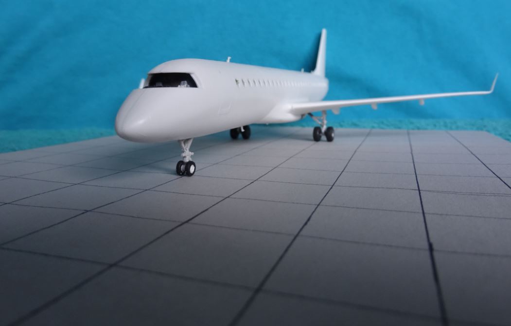

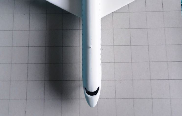

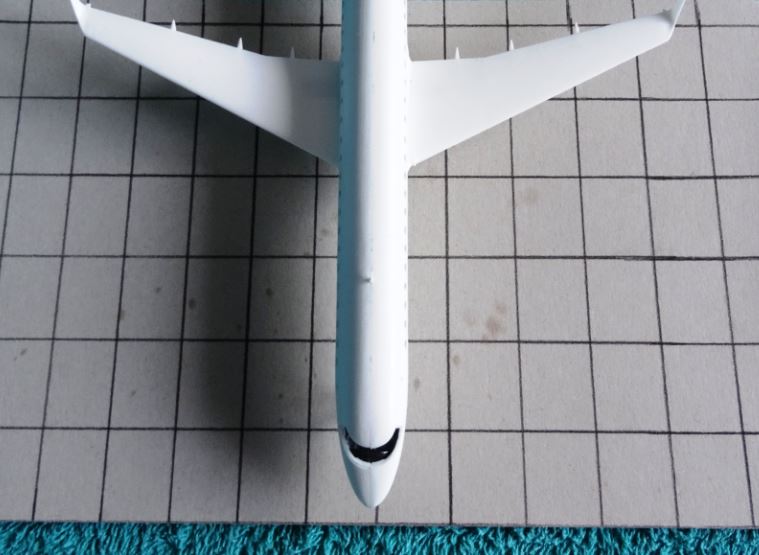

:ugeek: Entsprechend der ausgemessenen Platten haben ich mir die 3 m Quadrate vorgenommen, die in 1/144 2,1 cm Seitenlänge besitzen.
Die "Betonplatten" bestehen aus den zerschnittenen Verpackungsschachteln bisheriger Modelle, bei denen die Innnenseite "liniert" werden.
Die Linien wurden an Geodreieck und Lineal gezeichnet. Als "Modell" dient hier mein neuer Revell 1/144 Embraer 195 Rohbau :D .
1. Technik: Buntstift, grosser Andruck :thumbdown:
Um ein annehmbares Schwarz der Dehnungsfugen sicherzustellen, mit größerem Druck gezeichnet.
Problem hierbei: Eine Linienbreite von 1 mm entspricht 15 cm in Wirklichkeit.
Denkbar ungeeignet.
2. Technik: Buntstift, geringer Andruck :|
Buntstift wieder gespitzt, diesmal geringer Andruck.
Auch wenn die Breite der Linien Teerdehnungsfugen realistischer dargestellt werden, erscheinen sie mehr grau als schwarz.
Wo aber das Vorfeld nicht so oft gefegt wird ;) ...
3. Technik: schwarzer Kugelschreiber :)
Mit Gedicht ;) oder Mustermalen :x auf "Betriebstemperatur" bringen.
Dann mit geringem Druck auftragen.
Scheint die bessere der bisher drei Lösungen zu sein.
Wieder die Bitte um zahlreiche Kommentare, Tips, Anregungen und evtl. positive / negative Kritiken.

Da Du um Kommentare gebeten hast, hier meine persönliche Sichtweise:
Teer klebt, und ganz besonders im Sommer bei höheren Temperaturen.
Da werden sich also Staub und Erde auf den Teerfugen anheften.
Somit plädiere ich für eine ganz dezente Darstellung der Fugen.
Dünn und farblich unauffällig-->also eher Grau als Schwarz.
Außerdem sollte ja das Modell im Focus stehen und nicht ein wie auch immer gearteter Untergrund.

Das sind keine Dehnungsfugen. Das sind Ablaufkanäle für Regenwasser :lol:
Der Versuch Nr.2 sieht aber schon recht gut aus.
Vorschlag (ohne Gewähr): Erst mit einem Gegenstand wie z.B. Geodreieckspitze o.ä. die Fugen eindrücken, und dann mit dem Bleistift nachzeichnen.

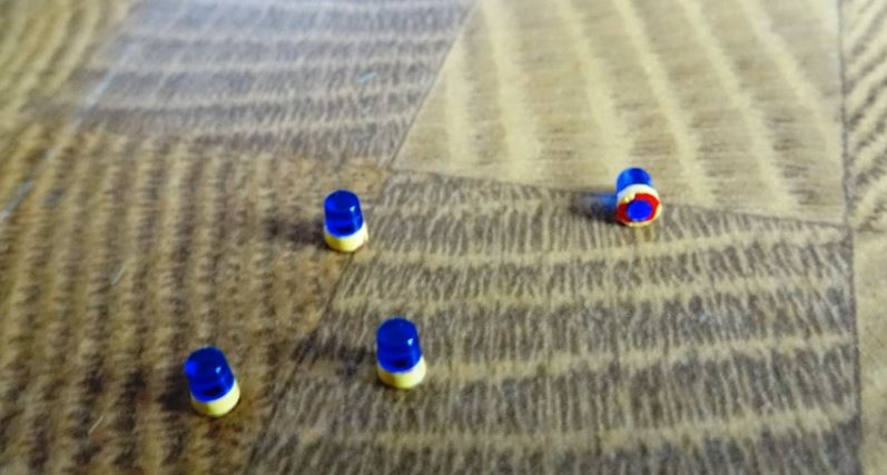

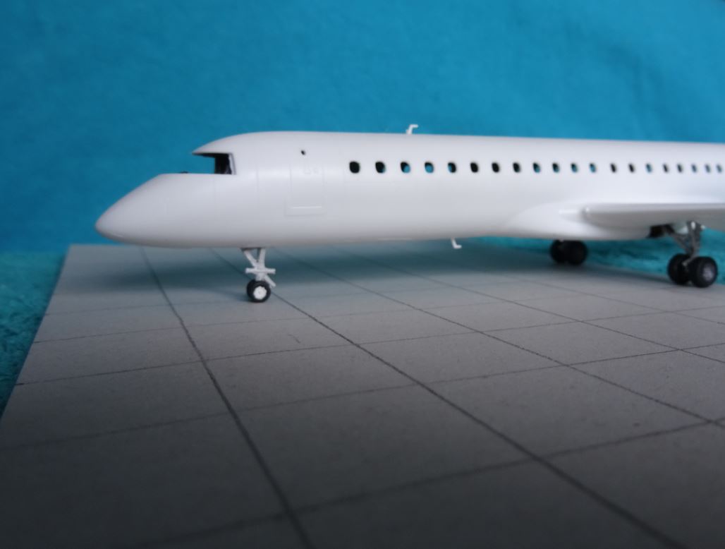

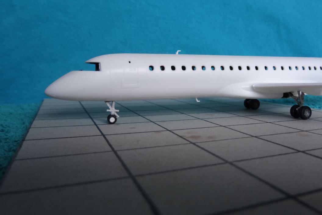

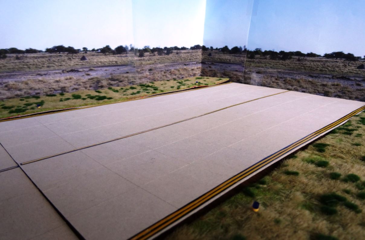

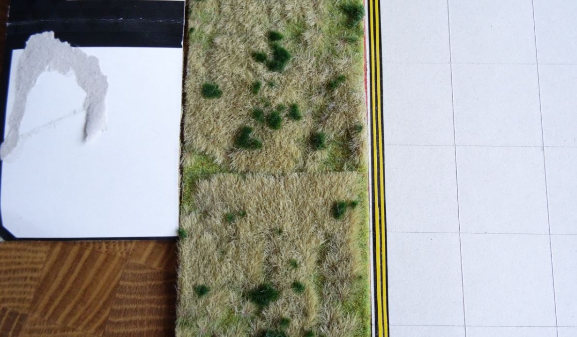

Nach längerer Zeit ohne neue Vorschläge stelle hier mal meinen momentanen Stand für die Fotobox vor ;) .
Aus den Innenseiten der Bausatzkartons können die gewünschten Grössen der Taxiways / Parkpositionen geschnitten werden.
Entsprechend des Massstabs wird mit einem Bastellmesserchen und Metalllineal die Plattengrösse eingeritzt.
Im Autozubehör habe ich 5 mm schwarzes Tape gekauft, in einem Baumarkt gelbe Folie, die ich in 1 mm breite Stückchen geschnitten und aufgeklebt habe.
Von Faller (Modellbahnzubehör) habe ich mir den Bewuchs für den Seitenstreifen des Taxiways besorgt, hier z.B. quasi "die Karoo nach Beginn der Trockenzeit" :roll: . Simple Grassflächen für Mitteleuropa dürften auch lieferbar sein ;) .
Die Taxiway Befeuerung habe ich mir von Herpa als Zubehör "Blaulicht" für die HO Modellfahrzeuge besorgt.
Die roten / weissen Sockel habe ich gelb lackiert.
Für die Hintergrundtapete habe ich mal eine Landschaft, z.B. "die Karoo zu Beginn der Trockenzeit" ohne markante Details fotographiert, mehrfach ausgedruckt und mit Tesa aneinander geklebt.
Für Kommentare, Kritik, sonstige Bemerkungen wäre ich dankbar,
freundliche Grüsse,
MoonLoon

ich finde, daß die Betonplatten viel zu steril wirken. Hast Du eine Airbrush? Wenn ja, könntest Du die Trennfugen mit einem Pre-shading betonen. Danach noch einmal leicht mit grau drüber Nebeln. Oft haben die Betonplatten Risse, die auch mit Teer gefüllt wurden. Die Linien würde ich eher Lackieren. Normale Taxiways haben einfache gelbe Linien, in München gibt es im Bereich der Vorfelder auch blaue und orange Linien. In diesen Linien sind grüne Leuchten eingelassen. Die blauen Seitenleuchten werden eigentlich nur bei unübersichtlichen Stellen benutzt. Beim Militär sieht es anders aus, z.B. in Lechfeld sind alle Taxiways nur mit den blauen Seitenbegrenzungsleuchten markiert.
Im Bereich der Parkpositionen haben die Betonplatten eigentlich immer Ölflecken im Bereich der Triebwerke aber auch unter dem Rumpf.
Alex

Vielen Dank für Deinen Kommentar / Anregungen :thumbup: .
Es ging mir hier hauptsächlich um eine Hilfe / Anregung zur einfachen Darstellung für die gebauten Luftfahrtmodelle.
Eine Airbrush habe ich nicht :oops: .
Natürlich kann vieles noch Individualisiert werden, geplatzte Betonplatten, Ölflecken, beginnender Graswuchs, ....
:geek: Grüne Lichter bei den Taxiways gibt es eigentlich nur auf der Centerline.
:ugeek: Einen kleinen Kurs für die Markierungen und Beleuchtung findest Du hier: https://www.youtube.com/watch?v=7wbLG4lnyMM
oder hier https://www.youtube.com/watch?v=EK-eUuFj8dg
Es wäre toll, wenn Du ein paar Bilder von Deiner Taxiway / Parkposition Darstellung /-en zeigen könnest ;) ,
freundliche Grüsse,
MoonLoon
