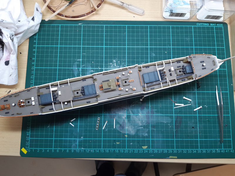

Im ersten Schitt mußte ich ein paar Auswurfmarken an der Innenseite der Bordwand entfernen, da diese oberhalb der Deckauflage zu sehen waren. Für diese Arbeit habe ich schweres Gerät aufgefahren.
Jetzt nur noch mit ein bisschen veinem Schleifpapier drüber und gut is es.
Im nächsten Schitt habe ich die Halter für die Masten eingeklebt. Da muß man sein Hirnschmalz schon ganz schön anstrengen, um die Dinger gerade anzubringen, sodass am Ende die Masten auch hineinpassen.
Das Deck hat eine, wie ich finde, ganz passable Holzmasserung. Vielleicht etwas zu grob für den Maßstab, aber mit etwas Farbe und ein wenig Schattierung sieht das schon mal nicht schlecht aus. Auch die Bemalung der wenigen festen Deckaufbauten habe ich gleich mitgemacht. Die Alterung derselben werde ich erst am zusammengebauten Modell machen, da ich dann erst den Gesamteindruck bekomme.
Nun folgte die erste Passprobe mit den beiden Rumpfhälten und den Decks. Ich muß sagen da habe ich schon schlimmeres gehört bzw. gelesen. Es scheint alles ziemlich gut zu passen, bis auf die Decks.
Nun wurde alles wieder auseinander genommen, um schließlich mit dem Kleber zu hantieren. Zuerst habe ich die Decks in die eine Rumpfhälfte eingeklebt. Anschließend wurde die andere Rumpfhälfte auch an die Decks geleblt, natürlich auf die andere Seite, is ja klar ;)
Nach einer ausreichenden Trocknungszeit habe ich mit Zahnstochern die Rumpfhälften am Kiel wieder etwas gespreizt, denn da war ja schließlich noch gar kein Kleber. Das habe ich nun nachgeholt und die Zahnstocher wieder entfernt. Eine ganze Reihe von kleinen Klammern hat dabei geholfen die Rumpfhälften richt aneinander zu drücken.

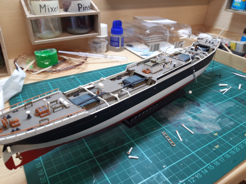

Ich habe also im nächsten Schritt den Rumpf der Pamir lackiert. Im ersten Schritt wurde der komplette Rumpf rot mit der Airbrush bearbeitet.
Da nach folgte eine leichte Abklebeorgie, so dass die schwarzen und weißen Fläche entstanden.
Natürlich musste das Steuerruder auch entsprechend der Farbgestaltung abgeklebt und gesprüht werden. Da ich den Zustand der Pamir kurz vor dem Untergang darstellen möchte darf natürlich die Schiffschraube nicht fehlen.
Wenn ich mit dem Schiff soweit bin, bekommt der Rumpf sowie der Rest vom Schiff auch noch ein gewisses Finish. Zur Zeit sieht der Rumpf so aus, als ob die Pamier gerade vom Stapel gelaufen ist.
