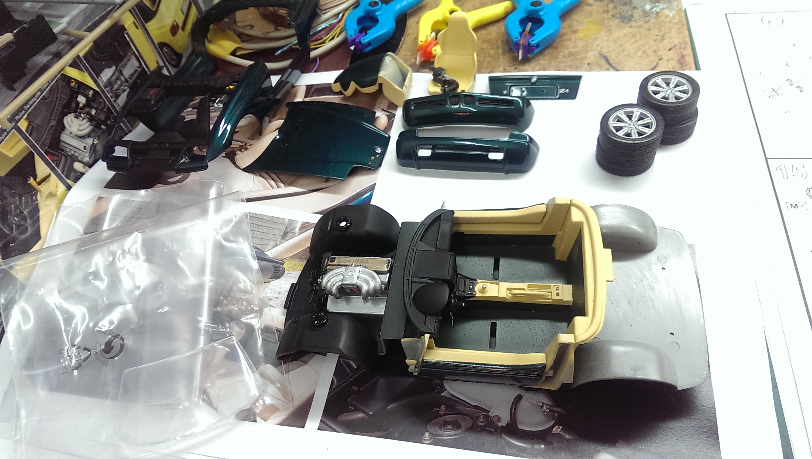

Ein paar Bilder aus dem Bau ...

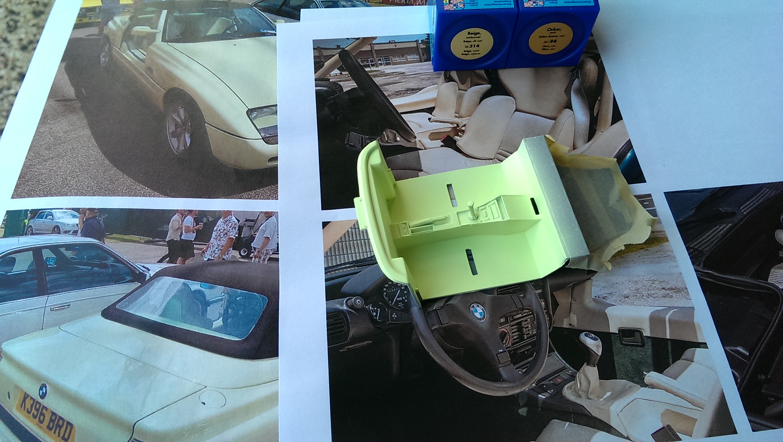

Wie erwähnt, hat die Farbe "fungelb" für den Innenraum irgendwie gar nicht schön ausgesehen. Mal den Vergleich mit einer Vorlage...
...deshalb dann die beigen Farbtöne.

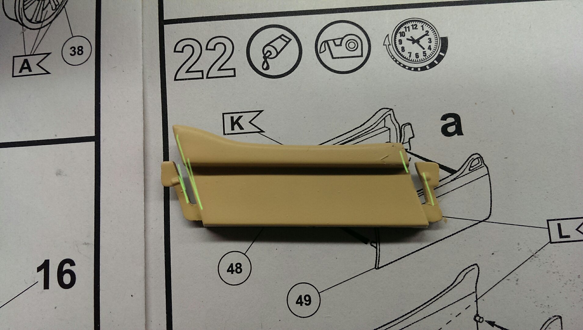

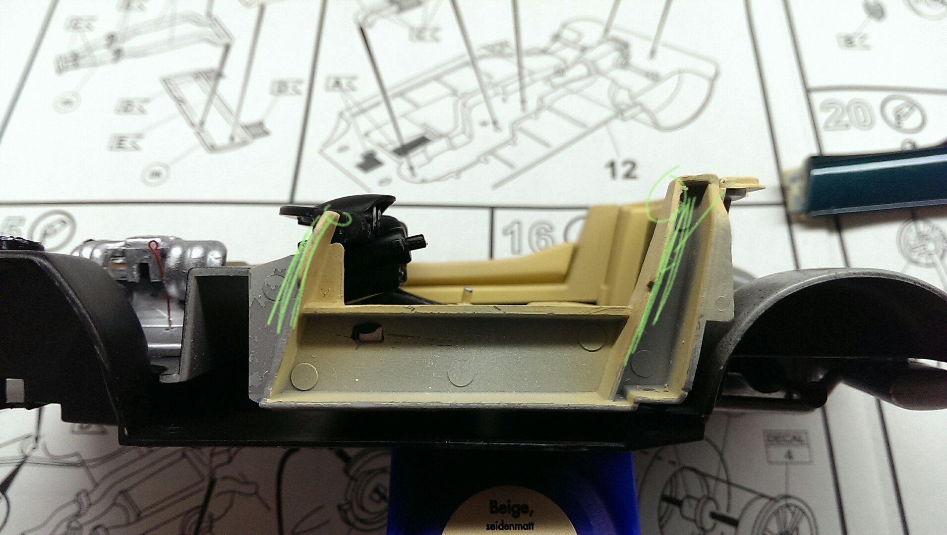

Bei den Türen schliff ich / dünnte ich das Material aus an den markierten Stellen.

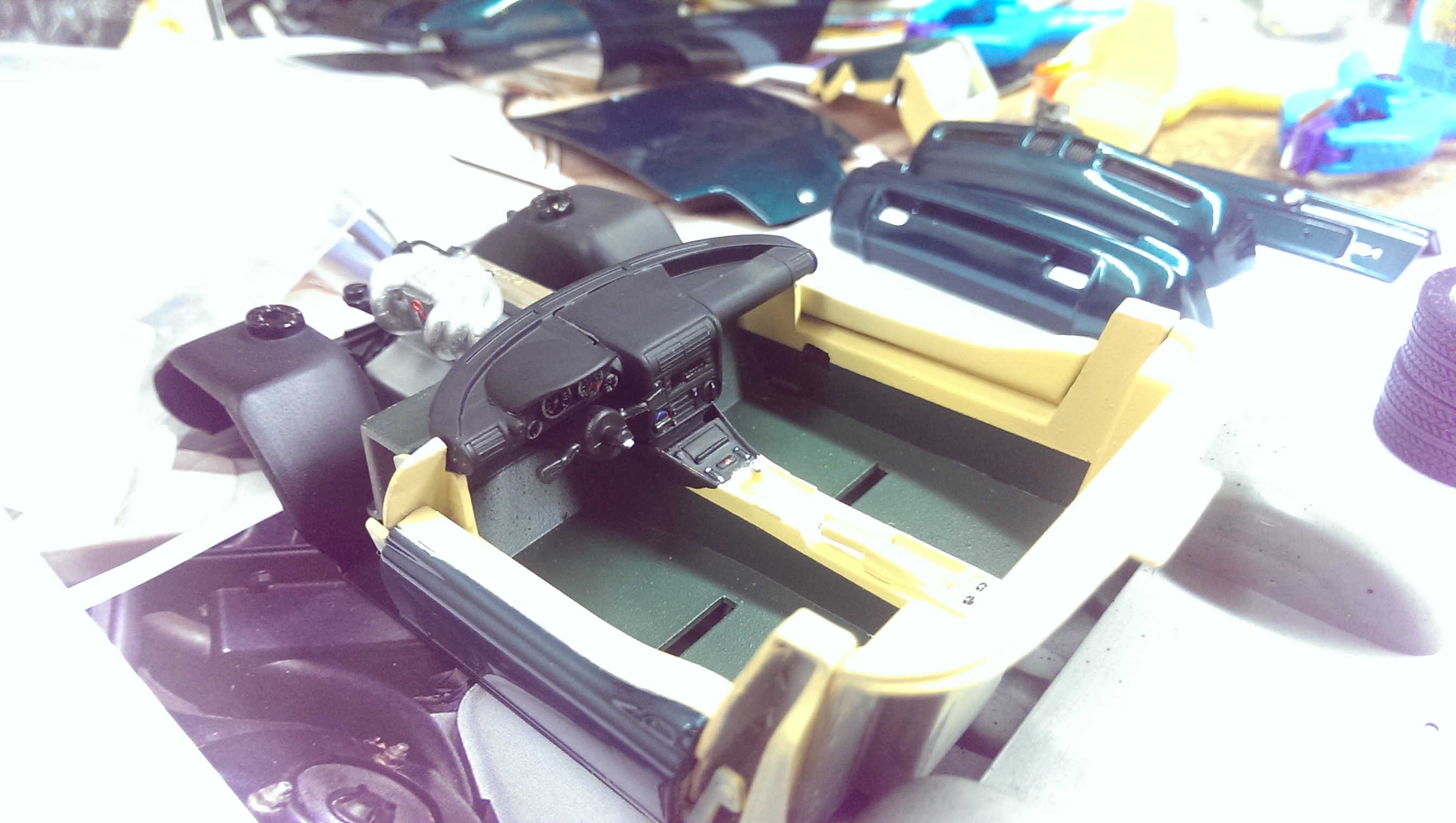

Noch ein paar Bilder vom Bau
