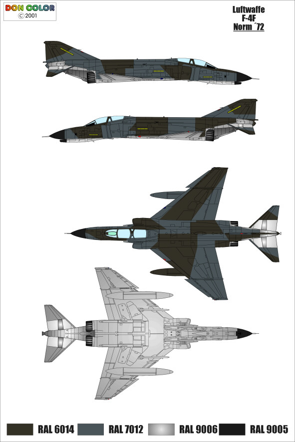

Hallo paul-muc,
da du von "Silber" schreibst, nehme ich an, du meinst die Unterseite bei Norm 72.
Das war RAL 9006 Weißaluminium.
F-4F Norm 72
F-4F Norm 72
Auf dieser Seite kannst du Dir raussuchen, welche Modellfarben diesem Ton entsprechen:
http://scalemodeldb.com/paintdetails/4365

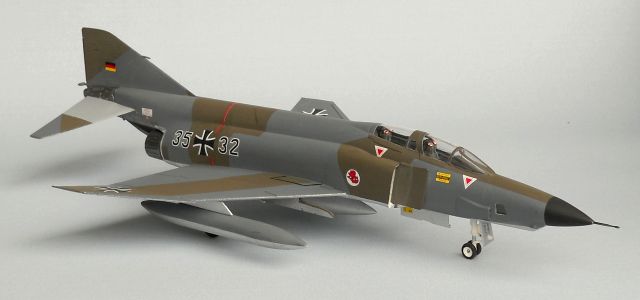

Das Ergebnis ist dann doch noch akzeptabel, auch wenn die Abziehbilder nach mehr als 20 Jahren etwas hart waren (Italeri/Cartograf).
Schaut doch gut aus. Nur die silberne Fläche auf dem Höhenruder erscheint etwas eintönig. Und ein bisschen wenig Decals sind drauf.
Siehe: http://www.thunderstreaks.com/wp-conten ... Engels.jpg
Welcher Maßstab ist das?
Beiträge: 1936
Been thanked: 64 times
Der Maßstab ist 1:72. Es gab noch ein paar Wartungshinweise. Aber der Träger war größer als das eigentliche Symbol und ich habe sie wieder abgemacht bzw. nicht verwendet, weil der Silberschimmer mich dann zu sehr störte. Ich bin froh, wenn es halbwegs gelungen ist und verzichte auf anschließenden Glanzlack --> Decals --> Mattlack.
