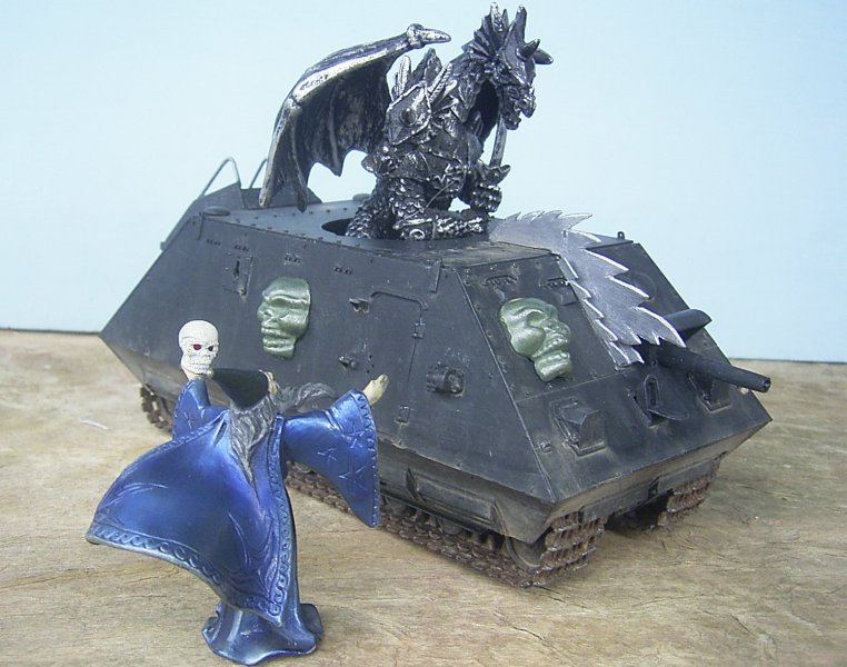

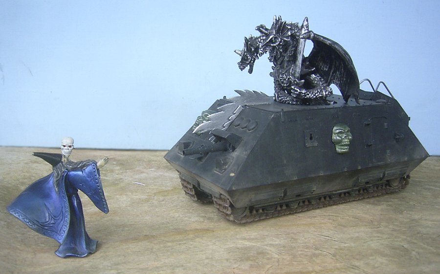

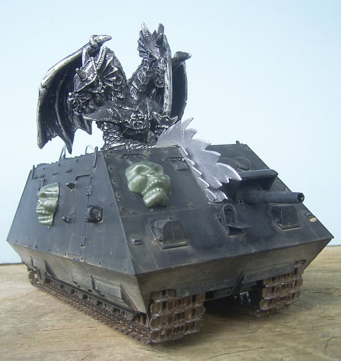

Hier ein fiktiver Gothic Panzer aus einem alten geplünderten 1:35 Bausatz des schweren Panzerspähwagens ( Schiene ) der Wehrmacht von REVELL ( Formen von DRAGON ).
Die Ketten stammen von einem KW von Trumpeter, die Umlenkrollen von einer SU 76 von ALAN ( ? ) und die Laufrollen vom 6 to. Vickers von Mirage.
Auch der Motorerker stammt vom SU 76 Bausatz, leicht angepaßte Kampfraumwände.
Das "Modell" ist mit Tamiya "sea blue" handgepinselt, die Totenköpfe mit Gunze "Bronze" Poliermetall bemalt und poliert.
Den doppelköpfigen Drachen hatte ich mal in einem 1€- Laden gefunden.

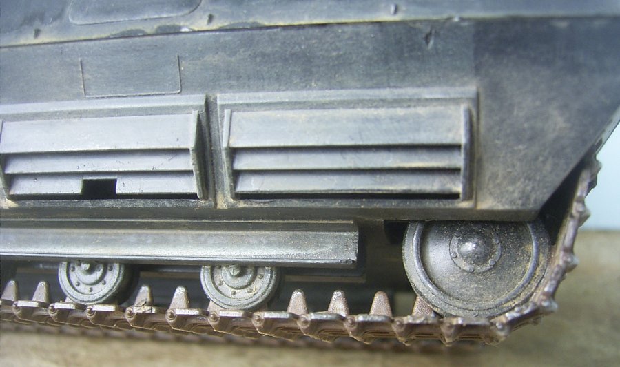

Das Laufwerk im Detail:
Gothic Panzer 1:35

Ääähh, ja... OK. Über Geschmack lässt es sich ja wunderbar streiten, aber lassen wir das mal.
Aber die Geometrie erscheint mir absolut unlogisch. Wo ist das Treibrad? Innenliegend? Viel Platz wäre da nicht mehr. Außerdem geht die Kette so steil nach oben, da kann man froh sein, wenn er damit über einen Bordstein fahren kann. Die ungefederte Aufnahme der Laufräder in den Stahlträgern lässt auch auf wenig Fahrkomfort und einen erhöhten Verschleiß schließen. Das wirkt sich auch auf die Treffgenaugkeit der Kanone (im Stand) aus.
Der Drache scheint auch nicht viel Schmalz in seinen beiden Schädeln zu haben, sonst würde er besser und schneller fliegen.

Du hast begriffen daß es Fantasie ist ?

Es ist einfach nur eine Form von Freiheit, Entspannung, Fingerübungen, Spaß an der Freude......an zweckarmer Gestaltung.
Niemand ist gezwungen es zu mögen.

Ach, das ist Fantasie? Ich dachte schon, es wäre eine mir nicht bekannte Wunderwaffe für mir nicht bekannte Supersoldaten...
Selbstverständlich steht es jedem zu, völlig sinnfrei und unlogisch/möglich irgendwelche Plastikteile zusammenzukleistern, man solle sich dann aber nicht wundern, dass es nicht nur positive Kritik gibt.
Und ich habe noch nicht ein mal und werde auch nicht schreiben, was ich sonst alles nicht mag...
Ein Sternchen für den Mut für das Gezeigte!

Hallo Panzerchen,
das Fahrzeug würde wirklich gut in die Warhammer 40K Welt passen. Was ja schon angesprochen wurde, sind die Totenköpfe, die würden anders bemalt besser aussehen. Ansonsten: tolle Idee!

Die Totenköpfe sind Gießharzabdrücke eines in Plastilin gedrückten Schlüsselanhängers.
Durch die Reaktionswärme beim Aushärten des Polyurethan Gießharzes erweicht die Oberfläche des Plastilins geringfügig und wird leicht verwaschen.
Das ist eine leichte Schwäche des Verfahrens mit der ich lebe.
Ich mag dieses Verfahren dennoch.
Ich erwähnte, daß sie mit Gunze "Bronze" metallisiert wurden, das ist nach dem Polieren ein kühles, fast schon krank wirkendes Grün-Silber-Metallic.
Auf Fotos kommt die Wirkung der Polierfarben selten angemessen zur Geltung.
Nun gut, die Totenschädel wirken nicht wirklich angstheischend.
Im allgemeinen strebe ich auch bei Fantasymodellen eine physikalische bzw. technische Glaubwürdigkeit an.
Das Raupenfahrwerk entspricht weitgehend den Schneider und Saint-Chamond Panzern aus dem Weltkrieg, also einer technischen Realität.
Für die Treibräder kann man sich eine ähnliche Lösung wie beim T 34 vorstellen.
Unglaubwürdig ist für mich der Drago.
"Axt" hat es ja schon angedeutet:
Wieso fliegt der nicht ?
Ist der so doof ?

Nicht falsch verstehen: Ich finde diese What-Ifs äußerst interessant - wenn halt eine gewisse "physikalische bzw. technische Glaubwürdigkeit" besteht. Es soll sich auch niemand dafür rechtfertigen müssen, was er wie gebaut hat!
Deine Erklärungen bezügl. des Fahrwerks kann ich aber nicht nachvollziehen, wenn ich mir das letzte Bild anschaue. Als Tabletopmodell macht er vllt Sinn, mit der planen Oberfläche eines Tisches sollte das Fahrwerk fertig werden!

Mir gefällt es, muß man sich ja auch erstmal überlegen so ein Modell!
jetzt wo Du geschrieben hast das die Köpfe schon fast Krank aussehen, sehe ich sie mit anderen Augen
