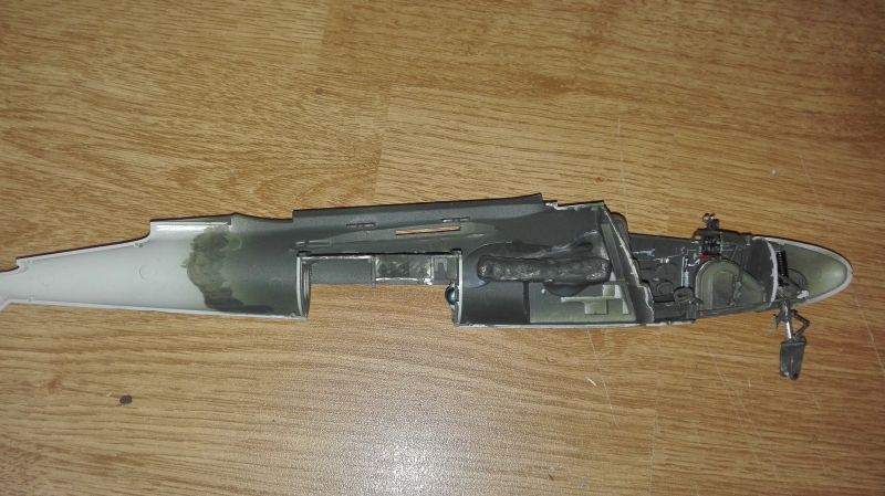

Angefangen habe ich mit dem Bugfahrwerk und Teilen des Cockpits. Hier bin ich allerdings von den Farbvorgaben seitens Revell abgewichen, da in meinen Infos zur Cockpit und allgemeinen Innenlackierung ein dunkler Blaugrünton anstelle des Helloliv für die letzten Kriegsmonate vorgesehen war. Die Detailierung der Sitzschale und des Fahrwerks sind als recht ordentlich zu bezeichnen, womit ein pimpen mit Ätzteilen nicht unbedingt erforderlich ist.
der Sitz
das Bugfahrwerk
Weiter gehts mit der Instrumententafel. Auch hier gibt es eine schöne Detailierung. Einziges Manko, es liegen keine Decals für die Instrumente vor. Die Instrumente sind zwar mit Scalen aufgegossen, aber erfordern erhebliches Feingefühl, diese mit Farbe zu versehen. Gott sei Dank hatte ich von der Horten noch Decals übrig, die nun ihren Platz in der He gefunden haben (wenn die Instrumente auch nicht gerade stimmen).
Nachdem die Rumpfinnenseiten ihre Farbe abbekommen haben, wurden das Cockpit, Bugfahrwerk, Maschinenkanonenschacht und Hauptfahrwerksschacht eingebaut. Auch das Bleigewicht (ca. 45gr.) wurde im vorderen Bereich plaziert, damit der Vogel später nicht nach hinten kippt.

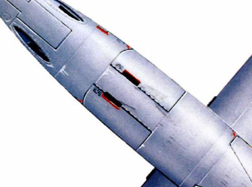

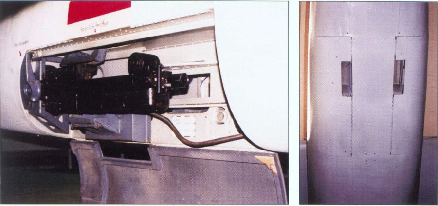

Kleine Korrektur:
Die Klappen der Kanonenschächte gingen nach unten auf.
Und dort in den Scharnieren sind auch die Hülsenauswürfe.
Aus: MBI-Heinkel He 162 Spatz

Aus: Flugzeug Profile 35-Heinkel He 162
He 162.JPG (30.64 KiB) 6594 mal betrachtet
Bzgl. der Farbe der Schächte muss ich @Rambazanella! recht geben. Gerade zu Ende des Krieges wurde viel nicht mehr lackiert, was
nicht sein musste. Siehe viele Fw 190 Doras, die teilweise auf der Unterseite nicht lackiert waren.

Über den originalen Zustand von Flugzeugen aus dem 2. Weltkrieg kann man lange diskutieren. Und ich denke mal, das gilt insbesondere bei Farben. Ihr bezieht euch zum Beispiel auf Museumsmaschinen. Aber sind die wirklich 100% Original? Schon alleine das Bild des Waffenschachts von Eupemuc spricht eher dagegen. Wie dem auch sei, mein Modell bleibt jetzt so wie es ist.

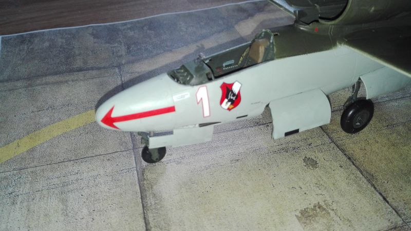

So, hier nun die letzten Bilder vom Bau vor dem Rollout.
Nachdem die Farbe durchgetrocknet war, ging es an die Decals. Diese sind wirklich sehr fein gedruckt. Selbst die kleinsten Schriftzüge lassen sich noch lesen! Das einzige Decal, daß auf dem Decalbogen fehlt ist das "berühmte" verbotene Zeichen. Da ich ja bei der Horten keine Decals verwendet habe, hatte ich aber Ersatz. Nachdem das Modell etwas Glänzer abbekommen hat, ging es an das anbringen der Decals. Dabei ist mir aufgefallen, das Revell die Decals ein wenig beliebig auf dem Bogen verteilt hat (scheint aber bei allen neuen Modellen so zu sein :roll: ). Dadurch ist es manchmal auch ein wenig schwierig, einzelne Decals aus dem Bogen auszuschneiden.
Jetzt fehlt nur noch das leichte Washing und dann gehts zum Rollout.
Das Washing werde ich aber jetzt nicht mehr gesondert in diesem Baubericht ablichten. Das seht ihr dann am fertigen Modell. Noch ein Hinweis. Eupemuc hat mich mit Recht daraufhingewiesen, das die Klappe des Waffenschachts nach unten geöffnet wurde. Da hat Revell einen dicken Fehler gemacht. Für das Rollout habe ich die Klappe aber schon korrigiert.
