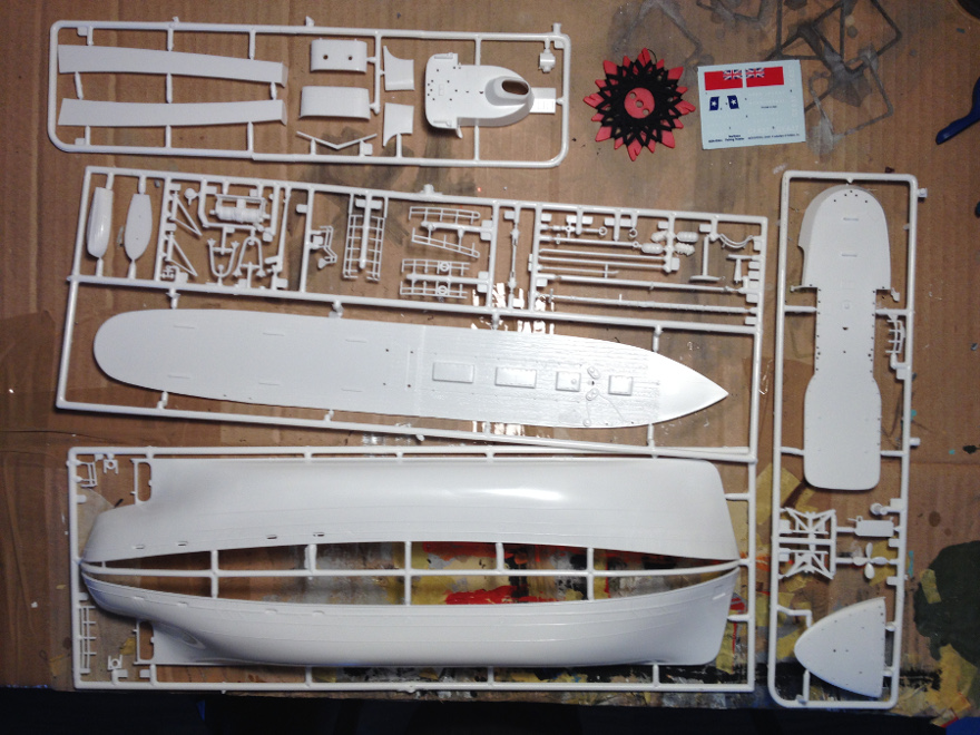

Hallo Community,
in diesem Baubericht möchte ich euch den Northsea Fishing Trawler vorstellen.
Neben den Bausatz werden noch Werkzeuge und Farben benötigt. Zu den wichtigsten Werkzeugen bzw. zur Grundausstattung gehören der Revell Präsizionsseitenschneider, Abklebeband, Cuttermesser, div. Pinsel und natürlich der Klebstoff.
Die benötigten Farben suche ich mir bereits vorher auf der Revellwebseite raus und kaufe ggf. noch welche nach.
Zusätzlich können folgende Mittel aus dem Haushalt sehr hilfreich sein:
- Zahnstocher
- Nagelpfeile zum Grad entfernen
- Essig zum Decal weich machen
- Wattestäbchen um Wasser oder Essig weg zu tupfen
- Gummibänder zum fixieren oder Miniklammern.
Der Bausatz besteht aus vier weißen Gussrahmen, einem Spindeln Garn, einen Bogendecals sowie die Bauanleitung und Sicherheitshinweise.
Viele Grüße Alex

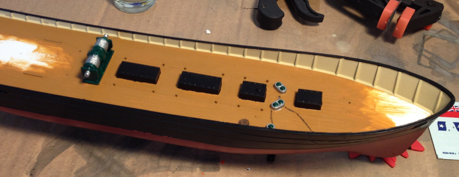

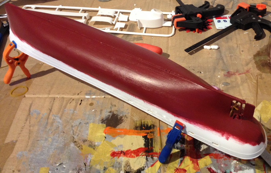

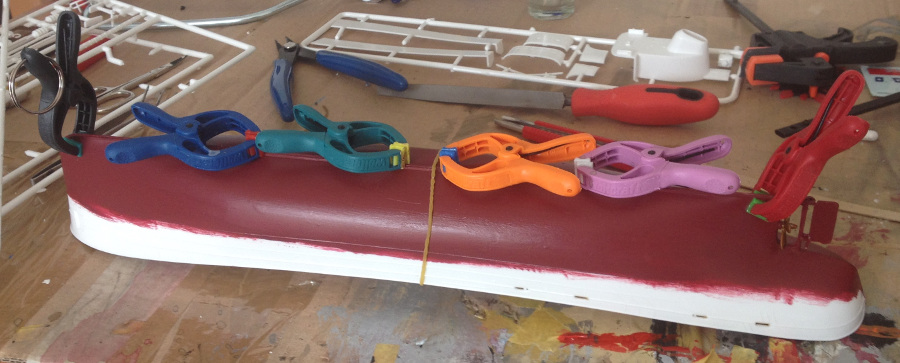

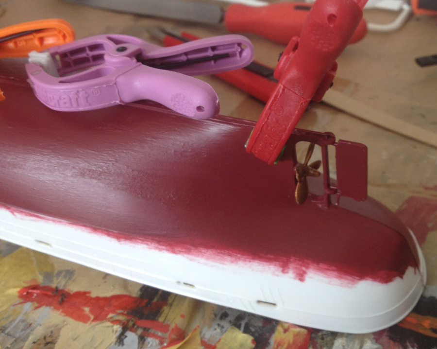

Im ersten Schritt habe ich die beiden Rumpfhälften, entgratet und auf Passgenauigkeit geprüft. Dann nach habe ich die Rumpfhälften im unteren Bereich bereits rot bemalt.
Ursprünglich wollte ich erst den Rumpf zusammenkleben und dann bemalen. Da aber das Ruder beweglich ist, habe ich mich dazu entschlossen das Ruder, die Schiffsschraube und den unteren Bereich des Rumpfs bereits zu bemalen. Um zu vermeiden, dass evtl. beim bemalen diese Teile miteinander verkleben.
Nachdem alles bemalt und gut durchgetrocknet war, habe ich den Rumpf zusammengefügt. Hierbei helfen einen sehr Klammern und Gummibändchen. Ich habe ebenfalls beim zusammenkleben, das Deck eingelegt gehabt, damit im oberen Bereich sich nichts verziehen kann.
Der zusammengefügte Rumpf sieht dann wie folgt aus. Es wurde noch einige Stellen ausgebessert und nochmal bemalt.
schraube-und ruder.JPG (165.3 KiB) 2805 mal betrachtet

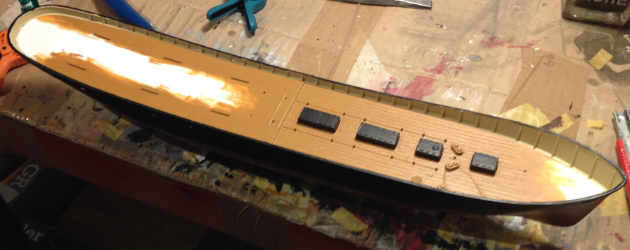

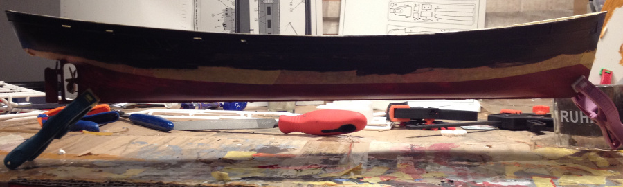

Nachdem der Kleber 1 Tag lang seine Arbeit machen konnte, habe ich mit dem Abkleben der oberen Hälfte des Rumpfs begonnen. Im Anschluss habe ich die erste Schicht Schwarz aufgetragen.
erste schicht schwarze farbe.JPG (95.48 KiB) 2805 mal betrachtet
Im nächsten Schritt wird das Deck lackiert.

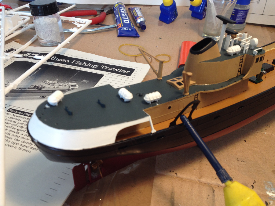

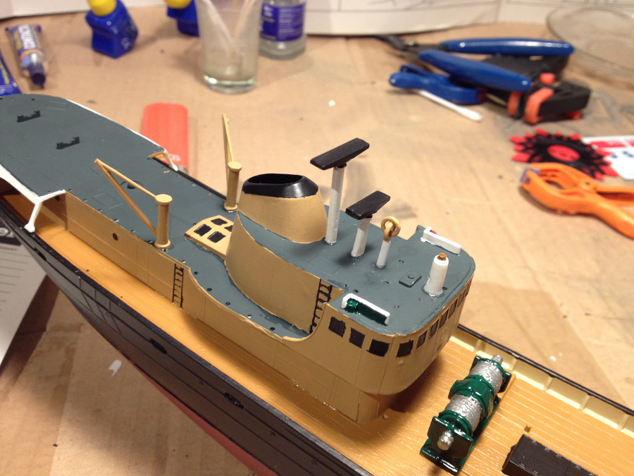

Nachdem der Rumpf verklebt wurde, habe ich das Deck eingesetzt und bemalt. Mit Gummibändchen wurden die Außenseiten herangedrückt. Im Anschluss erfolgte die Bemalung.
Der nächste Schritt ist dann die Montage vom Ständer und die Seilwinde. Beide Teile habe ich vor dem Ankleben bemalt. Die Glanzfarbe Moosgrün, hat sehr viele Schichten Farbe benötigt bevor sie gedeckt hat. Kleine Details auf dem Deck wurden ebenfalls hervorgehoben. Hier für nutze ich den ProPainta von Revell in der Größe 5/0.
Im nächsten Schritt folgt die Brücke.

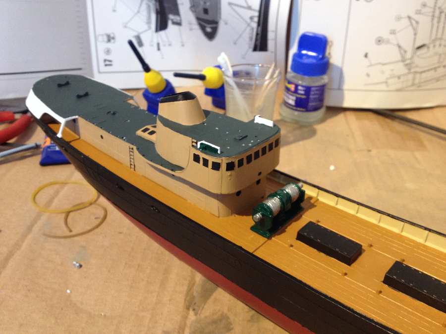

Die Brücke wurde zusammengeklebt und bemalt. Hierbei empfiehlt sich die Fenster abzukleben und schwarz anzumalen.
Ähnlich wurde auch bei den Leitern an der Seite vorgegangen.
Im Anschluss wird die Brücke auf dem übrigen Bereich zusammengefügt. Hierfür wurden wieder Gummibändchen und Klammern genutzt.
Im nächsten Schritt folgt das Zusammenbauen von Antennen und Radars.

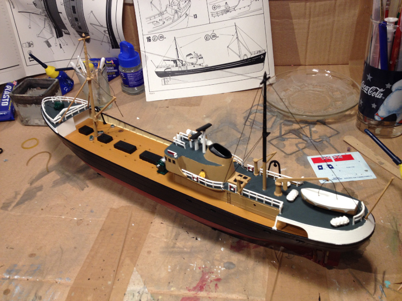

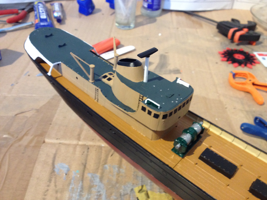

Weiter geht es mit den Details auf dem Deck.
Die Antennen und Radarmasten sind angeklebt und bemalt.
Als Nächstes folgte im Schritt 7 und 8 das Bemalen und Ankleben von Reling und Rettungsanlagen.
Bei diesen Arbeitsschritte muss darauf geachtet werden, dass beim Lösen aus dem Gussrahmen nicht die dünnen Relings durchbrechen. Falls es doch passiert, kann man es auch wieder sehr gut zusammenkleben.

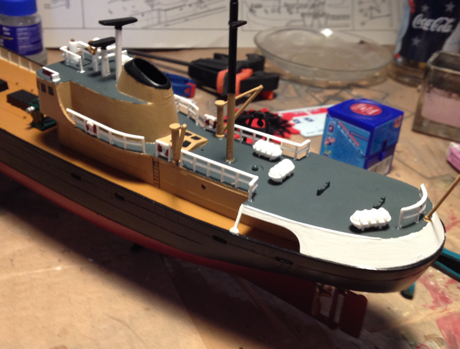

reaper2k3
Beiträge: 304
Wohnort: Brandenburg
Und weiter ging es mit diversen Relings.
Das schwerste hierbei ist es die Rettungsringe zu malen. Ich habe diese mit dem Maskingtape abgeklebt und mit dem kleinsten Pinsel gemalt.

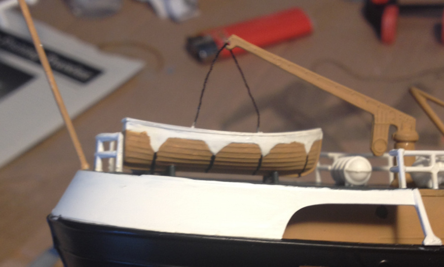

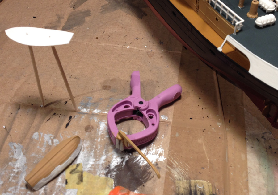

Im aktuellen Schritt ist das Rettungsboot an der Reihe.
Dies war etwas komplizierter, da hier zum ersten Mal mit Garn gearbeitet wird, der auf auf die passende Länge gebracht werden muss.
Als erstes wurden die Kranelemente in Afrikabraun und die Bootsteile in Seidenmattweiß bemalt. Nachdem die Farben getrocknet waren, wurde der Sockel vom Kran ans Schiff geklebt und das Rettungsboot bekam im unteren Bereich ebenfalls seinen braunen Anstrich.
Erste-Schritte-Bemalung

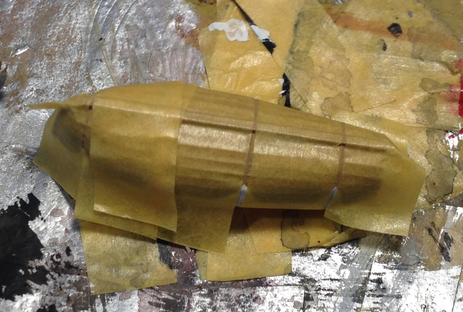

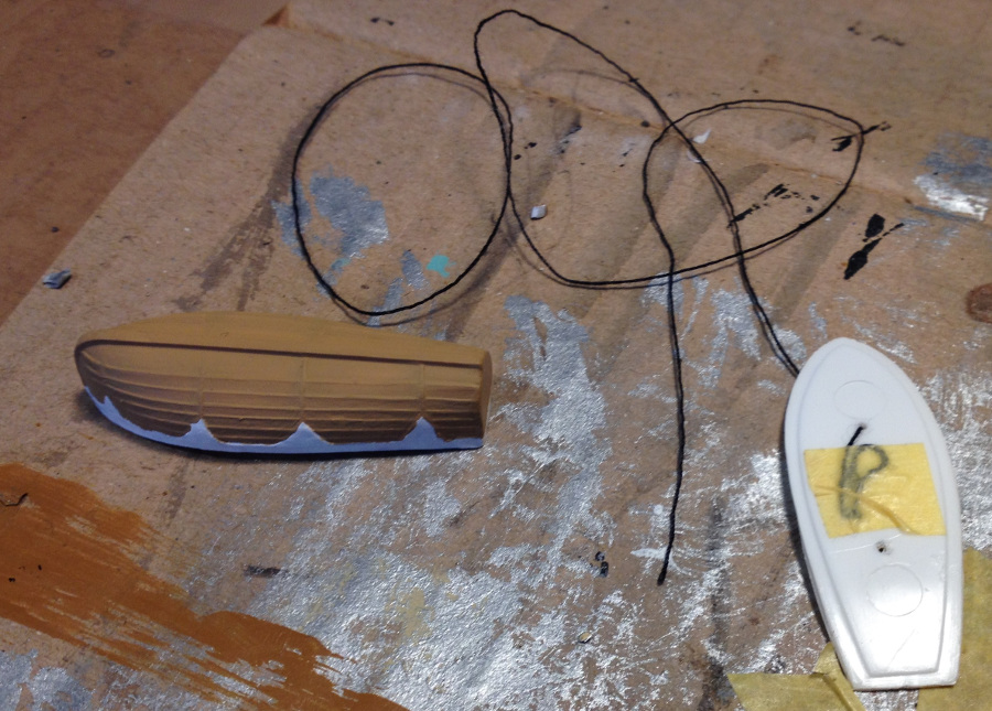

Als nächste wurde das Braun am Bootsrumpf fertig bemalt und der Garn durch das erste Loch in der Plane gefädelt und mit etwas Maskingtape fixiert.
Garn einfädeln
Garn einfädeln
Im Anschluss wollte ich noch die Spanseile für die Bootsplane darstellen. Hierfür habe ich das Maskingtape genutzt und die einen Schwarzton für die Bemalung gewählt.
Während die Farbe trocknet, wurden der restliche Faden durch den Kran und dann in das zweite Loch von der Plane gefädelt und ebenfalls wieder mit Maskingtape fixiert.
Im Anschluss wurde der Bootsrumpf und das zweite Teil vom Kran angeklebt. Nachdem alle getrocknet war, habe ich das hintere Maskingtape vom Faden gelöst und die Bootsplane vorsichtig auf das Boot gedrückt. Mit der anderen Hand wurde dann der Faden auf Spannung gezogen und mit Tape fixiert. Daraufhin wurden beide Seiten des Fadens mit Klebstoff angeklebt und nachdem Trocknen wurde das Tape wieder entfernt. Als letzter Schritt erfolgt das Ankleben der Plane.
Fertiges Rettungsboot

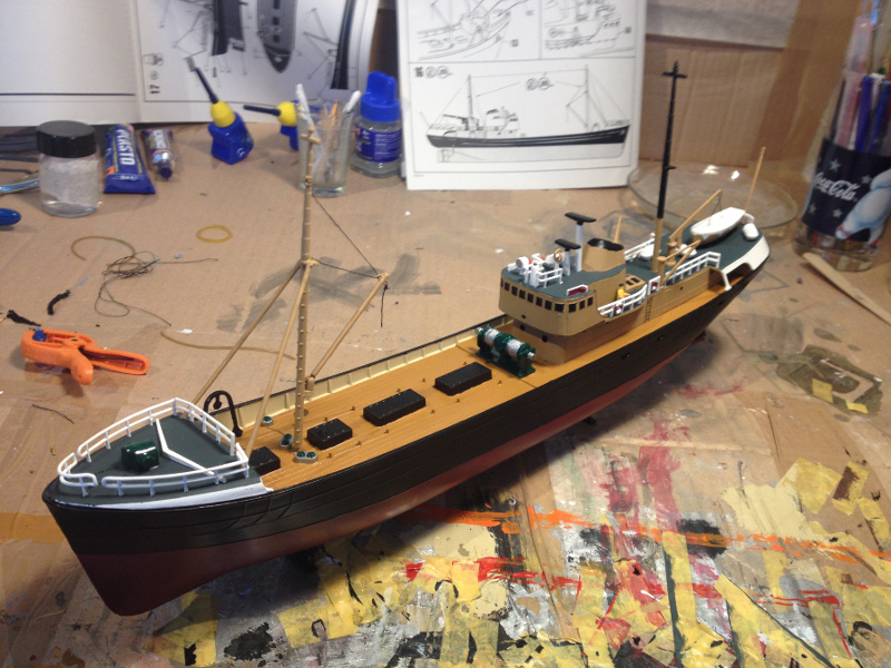

Es ging wieder fleißig weiter am Schiff.
Die Takelage ist abgeschlossen. Diese ist sehr Anfänger freundlich an zu bauen und auch nicht zu komplex. Leider war es nur schwer in der Anleitung zu erkennen, wo der Garn gespannt werden soll. Ich habe mich dabei an den Bilder auf der Verpackung orientiert.

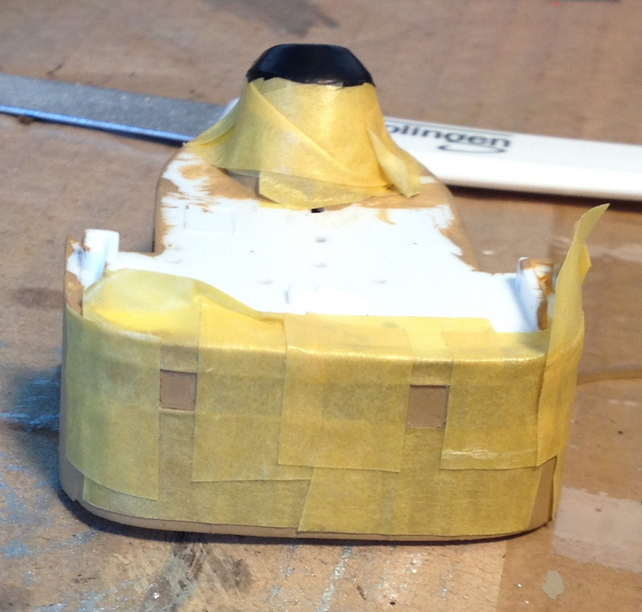

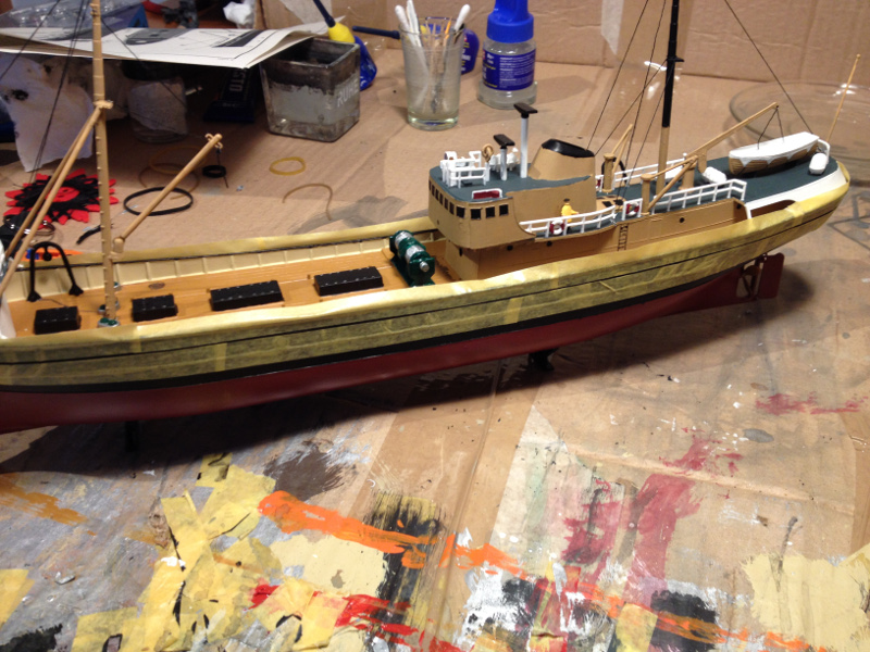

Als nächstes folgt die Vorbereitung vom weißen Zierstreifen am Rumpf. Dieser wurde möglichst sauber mit Maskingtape abgeklebt und im Anschluss bemalt.

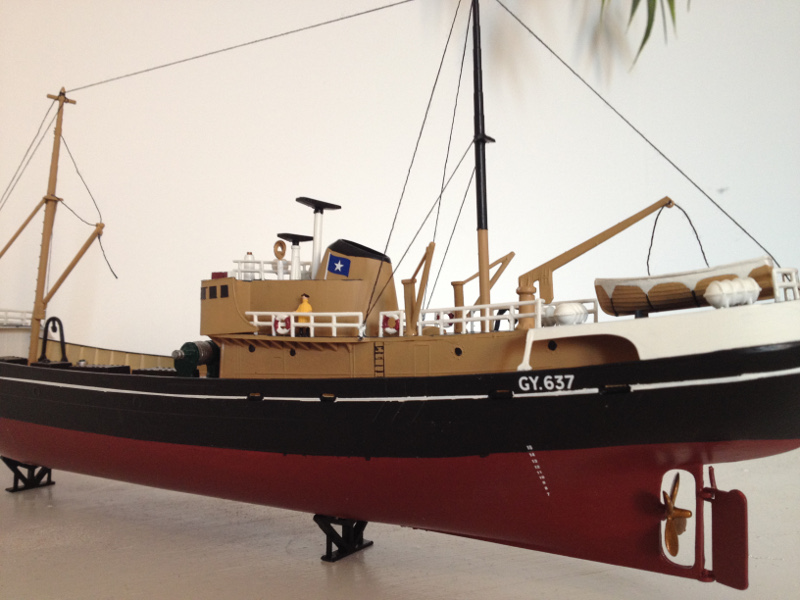

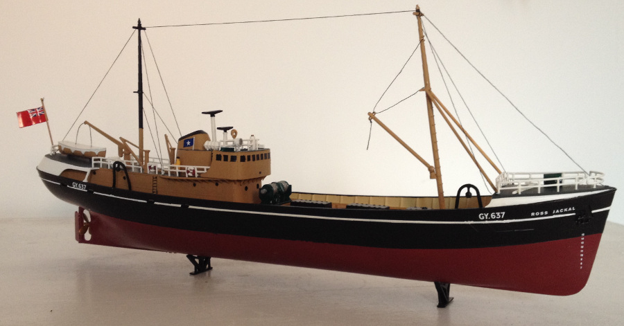

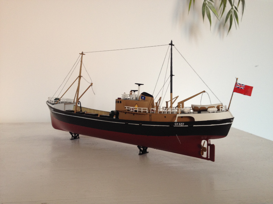

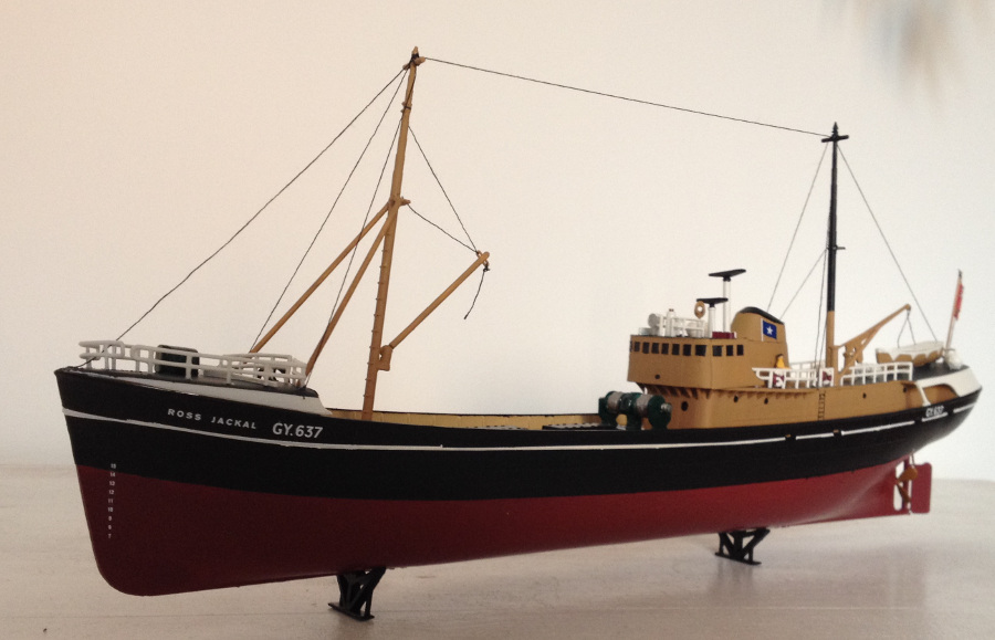

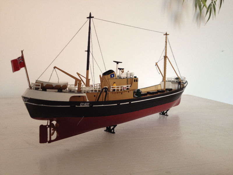

Das Modell hat jetzt die Decals erhalten. Bei der Flagge habe ich mich an Diwos Tipp mit der Alufolie gehalten. Hierbei wird in die Flagge ein Stück Alufolie geklebt um diese dann biegbar zu machen.
Nun zu den Bildern des fertigen Modells:
Detailansicht
Detailansicht
Das Modell eignet sich meines Erachtens nach gut für den Einstieg in den Schiffsmodellbau. Es nicht ganz so komplex wie ein Segelschiff, bringt aber einen gut die Grundlagen bei, wie zum Beispiel den Rumpf bauen oder die Takelage anbauen.
Ich hoffe, dass ich euch das Modell mit den Bericht etwas näher bringen konnte. Mir hat das bauen des Schiffes sehr viele Spaß gemacht.
