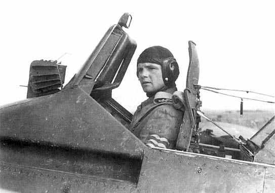

Hier dank Google ein Bild in dem man den Piloten in Flug/ Kampfposition sieht.
https://pbs.twimg.com/media/B48bgJtCIAA8obk.jpg
