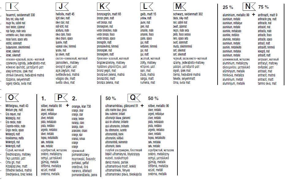

Revell 03980 F-16 MLU

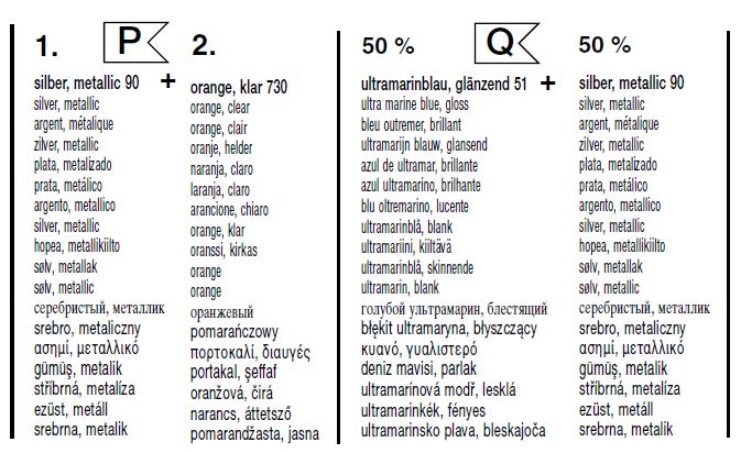

Da hat Revell in der Anleitung halt die Prozentangaben vergessen :D
Kann ja mal passieren. Aber eine solche Angabe heißt: Mischen. Ich schätze mal 50:50.
reaper2k3
Beiträge: 304
Wohnort: Brandenburg
wenn ich die Anleitung richtig verstehe, sollst du zu zuerst Silber malen und dann Orange drüber.
Daher steht dort 1. und 2. und keine Mischverhältnisse.

Vielen, vielen Dank für diesen Hinweis Alex!
Ich hab das Modell auch noch im Vorratsschrank liegen und war auch schon beim prüfen der Anleitung über diese Farbangabe gestolpert, obwohl die Verwendung von klarem Orange diese Art des Auftragens ja eigentlich logisch erscheinen läßt.

Ja, sehe ich auch so. Erst silber auftragen, danach orange klar drüber. Bei den anderen Farbmischungen (N & Q) ist das Mischungsverhältnis angegeben, So ist es Schritt 1. und Schritt 2. beim Farbauftrag.
Das ist auch eine (logische) Möglichkeit.
Ist mir aber noch nicht untergekommen.

Ich kenne diese Variante also erst Silber und dann Klar Orange oder Rot bei dem Ford, den ich vor kurzem baute für die Rücklichter. Sah eigentlich nicht so schlecht aus.
War aber viel Arbeit bis man am Übungsobjekt so ungefähr wusste wie es werden soll. auf jeden Fall erst Silber drauf trocknen lassen und dann den Klarlack.
