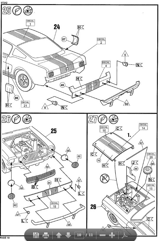

PS Wollte noch eine Zeichnung beifügen leider fehlgeschlagen
Beiträge: 5732
Has thanked: 166 times
Ich habe mal die zwei wohl entscheidenden Seiten angehangen.
Eine Frage: hast Du schon Front-/ und Heckschürze verklebt (Bauteil 49 im Schritt 25 und / oder Bauteil 44 in Schritt 26) ? Wenn ja, kommt es unweigerlich zu Problemen, da die Bodenplatte (Aus Schritt 9 - Bild 20 ) länger ist als dann die Karosserie mit angebauten Teilen.
