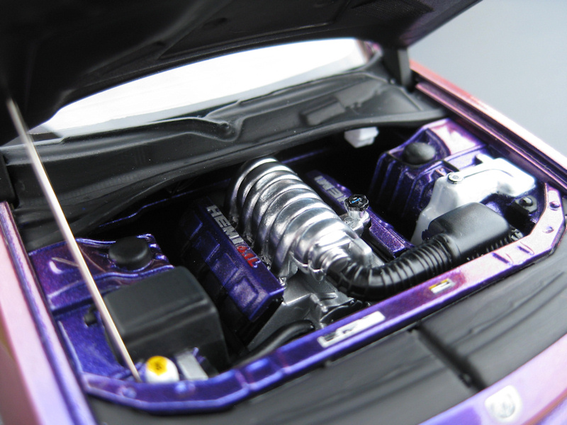

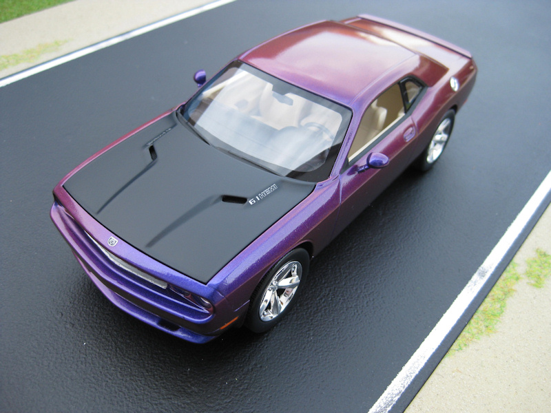

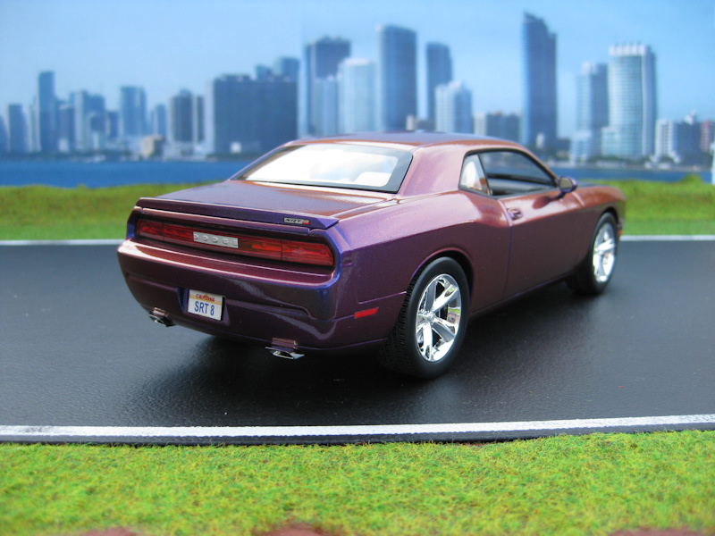

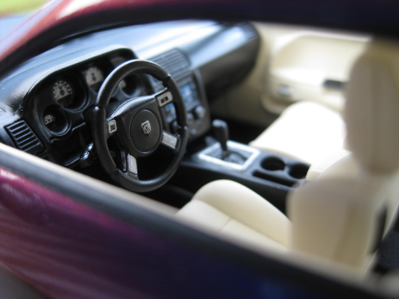

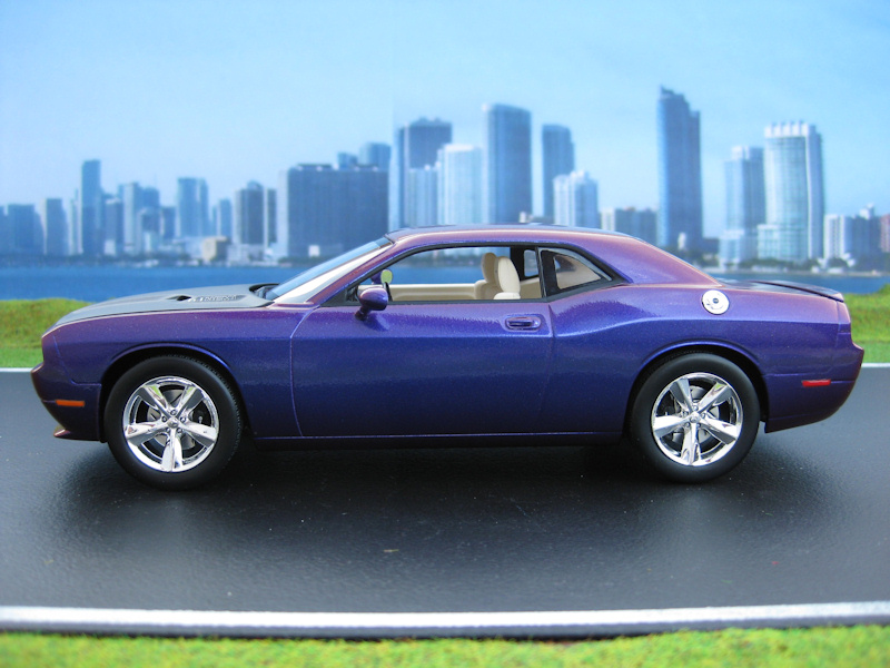

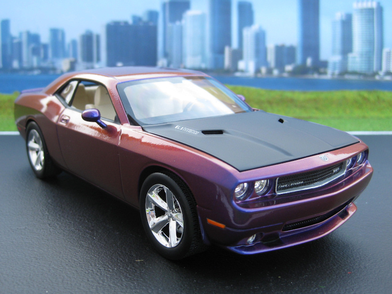

Es hat sich Einiges getan in den letzten Monaten, mein Fuhrpark ist stetig am wachsen. Hier seht ihr meine Variante des Dodge Challenger SRT 8, Revell-Bausatz in 1:25. Box stock built, in Flip-Flop-Optik:

Mich würde, Alex, interessieren wie Du die Oberflächen Deines Modells vorbehandelt hast.
Bei den auch verbreiteten ALCLAD Farben wird für Chrom und Flipflops eine Acryl-Grundierung schwarz hochglänzend empfohlen ( Tamiya wird da häufig genannt. ).
Bei Deinem Hersteller ist es Schwarz matt, und zum Abschluß mehrere Schichten Klarlack Hochglanz.
Wobei bei Effektlacken ein finaler Überzug mit Klarlack Hochglanz ja nicht neu sondern geübte Praxis ist.
Also:
Verrate uns bitte wie Du es gemacht hast ?
Wieviele Schichten wovon ?
Und sind irgendwelche Tricks erforderlich ???
Hallo Panzerchen,
vielen Dank für Dein Interesse. Bei den meisten Flip Flop-Lacken wird normalerweise schwarz grundiert, damit das Spektrum des Interferenz-Lackes nicht verfälscht wird. Wegen der besseren Hafteigenschaft und der kürzeren Trocknungszeit sollte man Mattlacke verwenden, im Grunde ist das aber wurscht (siehe unten). Man kann aber auch eine andere Farbe anstatt Schwarz nehmen, der Effekt sieht dann abweichend aus - die Grundfarbe sollte eben nur zum Farbwechsel-Spektrum des Effekt-Lackes passen (grundiert man z.B. mit Weiß und trägt einen Multicolor-FlipFlop auf, erhält man einen schönen Perlmutt-Effekt).
In der Praxis bedeutet dies aber, dass man gut 4 bis 5 Schichten alleine vom Flip-Flop-Lack aufsprühen muss, damit der Effekt auch gut sichtbar wird. Dann muss noch klarlackversiegelt werden. An einer 1:25 Karosserie würden so irgendwann sämtliche Konturen zugerotzt werden und die Gefahr steigt, das sich in den Sicken Nasen bilden. Der Lack wird ja normalerweise für KFZs benutzt und ist von seiner Viskosität schon dicker als Airbrush-Farbe für Modelle. Also bin ich etwas anders vorgegangen: grundiert habe ich mit einer Schicht Violett-Metallic, dann 3 wirklich sehr dünne Schichten Effekt-Lack und zum Schluss mit Klarlack drüber. Die einzelnen Schichten immer gut trocknen lassen.
Wenn man anstatt Schwarz eine farbige Grundierung aufträgt, hat das übrigens noch einen Vorteil: Der Interferenz-Lack ist halbtransparent und entfaltet seine Wirkung am Besten bei direktem Lichteinfall. Bei diffusem Licht wirkt der Lack fast wie ein normaler einfarbiger Metallic-Lack und bei wenig Beleuchtung (Dämmerung) sieht man fast nur die Grundfarbe, da, wenn kein Licht zum Reflektieren da ist, die Grundierung durchscheint. Bei Schwarz also recht langweilig.
Ich hoffe, ich konnte Dir weiterhelfen.
Alex

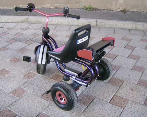

PS: Dies war auch für mich das erste Mal, dass ich Flip-Flop-Lack an einem 1:25 Modell ausprobiert habe, an Fahrzeugen im größeren Maßstab habe ich aber schon Erfahrung sammeln können :lol: :

So und jetzt baust Du bitteschön noch den Roller in 1/25 nach :D :D :D
