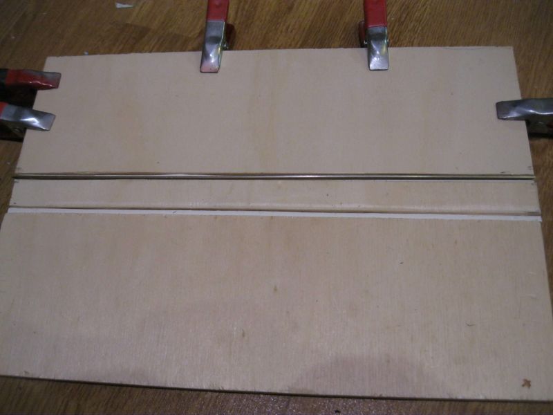

Da die Werkhalle ja nun mal aus bedruckter Pappe ist, fehlt natürlich eine gewisse Dreidimensionalität. Das fängt schon beim Boden an. Auf diesem Bild ist das ganz gut rechts bei den Schienen zu sehen.
Um das zu verbessern habe ich die Grundplatte (Holz) gedoppelt und Schlitze eingeschnitten. In diese Schlitze wurde dann ein Stück Sheet eingeklebt, auf das dann eine Schiene aus dem Modellbahnbereich (H0) eingeklebt wird.
Hier noch mal zwei Fotos des Schienenmaterials.
