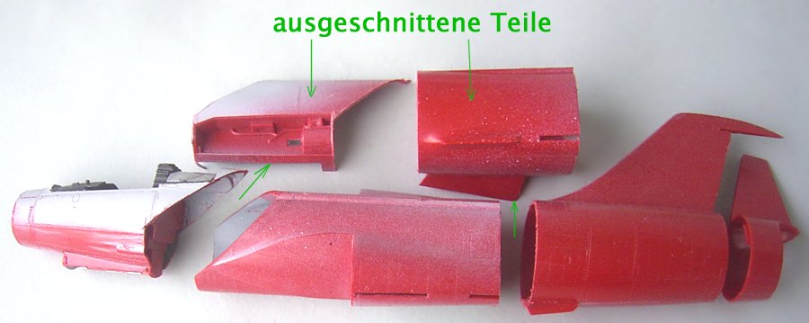

Ziemlich alter Bausatz, aber mit 15 € kann man nicht viel falsch machen:
Rotes Plastik ? -->Nein Danke, so wird er auf keinen Fall bemalt werden !
Zuerst einmal habe ich aus dem Rumpf 2 Bereiche herausgesägt, man sieht sie oben auf dem Foto:
Wird fortgesetzt. 8-)

Mehr als nur ein wenig.
"Shortfighter" für kurze Pisten ! :mrgreen:
Vor längerer Zeit hatte ich sowas mal in einem manipulierten Foto dargestellt.
Jetzt habe ich einen passenden Bausatz zu passendem Preis gefunden und verwirkliche das Thema.
Es wird ziemlich schwierig weil haufenweise gekrümmte Flächen anzupassen sind.
Beim Starfighter sitzt das Bugrad weit hinter dem Piloten.
Ich habe den Bugradschacht deutlich nach vorne verlegt, direkt unten an den Cockpitboden geklebt.
Der Ausschnitt dafür war mit der ROCO Feinsäge problemlos ausgesägt.
Weil der Rumpf vorne kleineren Durchmesser hat ragt der Bugradschacht unten über die Rumpfkontur hervor, den Überstand habe ich inzwischen abgesägt ( noch nicht auf dem Foto ).
Ja, der Schacht wird so unauthentisch flach, aber das nehme ich hin.
Die Farbe ist REVELL Aqua "Aluminium", nach der Endbemalung wird er noch eine Waschung unterzogen.

Die 3 Teile sind zusammengeklebt, das muß jetzt erst mal gründlich aushärten.
Sie sind nur stellenweise stumpf, aber mit viel Kleber, zusammengeklebt.
Durch die noch nicht verputzten Klebenähte ließen sich die Teile rel. gut ausrichten, man braucht nur die Klebenähte entlangpeilen, schon sieht man evtl. Winkelabweichungen.
Die Spalten sind sehr groß, einen Teil habe ich bereits mit Abfallstückchen grob gefüllt.
Wie man sieht kommen besonders an der hinteren Trennstelle aufwändige Anpassungen des Straks auf mich zu.
Für die Tragflächen fügte ich mit der ROCO Säge weiter vorne neue Paßschlitze hinzu, ein Schlitz in der Abschlußwand der Ansaugluftkanäle dient der korrekten negativen V-Stellung der Tragflächen.
Beim Heckabschlußteil kann man dem Seitenleitwerk in die Unterwäsche glotzen, das sagt mir gar nicht zu, folglich habe ich diesen Bereich mit einem Stückchen 0,25 mm Plastikkarte verschlossen.
Die Kontur wird nach dem Trocknen noch angepaßt, also morgen.

Auf der Unterseite passen die Rumpfsegmente halbwegs zusammen, dennoch mußte ich eine Weile feilen bis sie in der Flucht waren.
Auf der Oberseite und den Seiten hingegen sind erhebliche Abweichungen der Kontur, tws. bis 2 über mm, das ist eine ganze Menge !
Dementsprechend habe ich mich mit Spachtel austoben können, hier ist die 1. Schicht bereits tws. grob zurechtgefeilt.
Die 2. Spachtelschicht ist inzwischen auch schon aufgetragen.
Das wird noch ziemlich mühsam, ich erwarte noch etwa ein halbes Dutzend erforderliche Spachtelaufträge. :?
Aus dem hinteren ausgeschnittenen Rumpfsegment habe ich die Flügelwurzelverkleidungen abgesägt und hinten an das Rumpfheck angeklebt, so ist dieser Bereich jetzt auch nahezu korrekt im Strak.
Aber ganz ohne Spachtel geht es auch da nicht ab.
Die originalen Schlitze für die Tragflächen verschloß ich ganz einfach mit Streifen aus 2 mm Plastikkarte, das wird freilich auch noch verputzt.
Die Lufteinläufe montiere ich erst wenn der Bereich um das Cockpit herum sauber eingestrakt ist.

In der gleichförmig weißen Oberfläche des Spachtels ( ich verwende 1-Komponentenspachtel ) sind die Unebenheiten schlecht zu erkennen.
Nach dem Schleifen werden die gespachtelten Stellen mit einer Kontrastfarbe einpinselt und nach dem Trocknen wird abermals geschliffen.
Dann erkennt man anhand der in den Vertiefungen zurückgebliebenen Kontrastfarbe wo man noch gezielt nachspachteln muß.
Hier habe ich es so gemacht, erstaunlicherweise habe ich die endgültige Form schon ziemlich gut erreicht:
