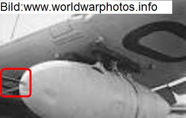

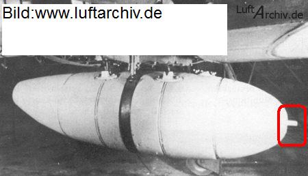

Auf vielen Bildern der Zusatztanks erkennt man eine "Spitze?" die als Röhre oder Stange ausgebildet ist. Siehe hier
oder eine etwas längere Ausführung
a. Welchen Zweck hatten diese Teile?
b. Waren sie hohl oder als Stange ausgeführt?
c. Hatten sie die gleiche oder eine andere Farbe ?
d. Welche Länge hatten diese Teile?
In Bausätzen habe ich bisher nur Tanks ohne Spitze gesehen ( können ja auch die falschen Bausätze gewesen sein), an gebauten Modellen sind sie aber schon vorgekommen. Ich meine hauptsächlich an Bf 110 und Ju 87, kann mich aber auch irren. Vlt kann mir jemand von Euch diese Fragen beantworten, eine Berücksichtigung am Modell ist ja nicht ganz unerheblich.

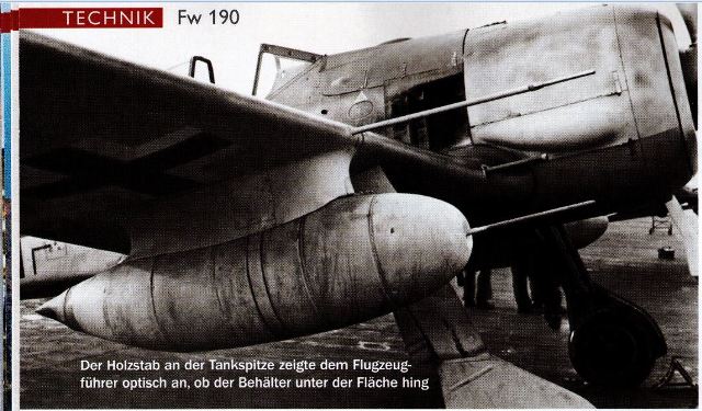

Kleiner Nachtrag ;)
Aber jetzt wissen es wir ja auch :mrgreen:
Im neuen Flugzeug Classic in einem Artikel über die Fw 190 Jabo/Rei:
